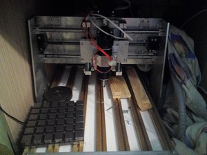

Всем привет!
Честно говоря рад что наткнулся на ваш форум:-) много интересноо:-)
Вообщем не просто меня суда занесло, увидив на ютубе видюшки самодельных станков, загорелся собрать самому:-)
Закупился в китае всем не обходимым шаговиками нема23 57 и красной платой на три оси tb6560hqt.
Когда все получил рад был как ребенок:-) подключил все как было описано и с первого раза все заработало:-)
Потом выявилось что скачаный гдето матч3 глючный, самовольно переставлял пины оси х
Купил тип лицензию у китайца и о радость глюк исчез:-)
Когда побаловшись фрезеровкой в ручную и с управляющей программой понил что на экране матча фреза идет против часовой стрелка а реально на станке по часовой. Залес в настройки и поставил инверсию оси y и z (y - двигатель стоит справа в отличии от китайских станков, тут все понятно, но с z я не понил почему вмести ввер шла вниз) и тут началось контроллер стал глючить но работать в ручном режиме запустил уп и на половине уп станок встал.
После этого при подачи питания на контроллер без нажатия на кнопку ресет в матче движки начинали шипеть чего не должно быть и не крутились. После переустановки винды и матча при подачи питания на драйвер движки не шипели только после того как нажимаем ресет они шипят как положено но не крутятся.
Грешу на драйвер ну или не знаю на что, вопрос что могло случиться и на что поменять контроллер чтоб был надежнее?
Далее фото и видео чтоб была понятна картина:-)

Все провода в экране и экран заведен на землю
P_20150527_202445.jpg (2734 просмотра) <a class='original' href='./download/file.php?id=51175&mode=view' target=_blank>Загрузить оригинал (507.19 КБ)</a>

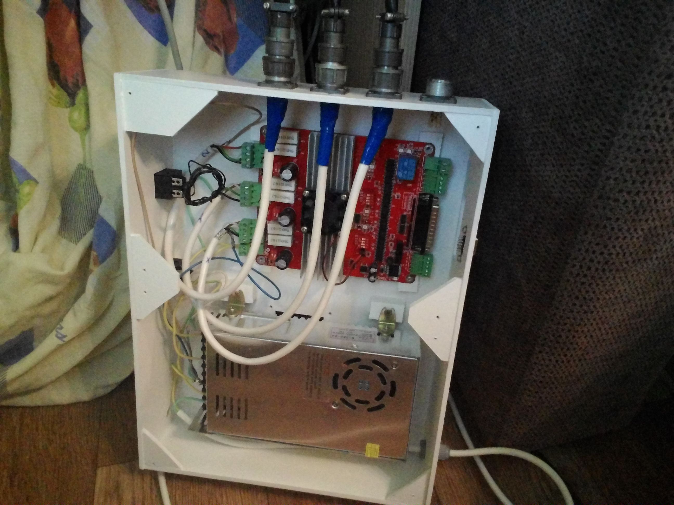

Блок управления
P_20150527_202335.jpg (2727 просмотров) <a class='original' href='./download/file.php?id=51176&mode=view' target=_blank>Загрузить оригинал (542.25 КБ)</a>

Можно было просто фазы на движках поменять местами, чтобы вращение изменить в другую сторону. Контроллер - тут все зависит от бюджета, который вы готовы на это выделить.
Может, стоит с этим контроллером разобраться и запустить обратно? Что именно инвертировали?

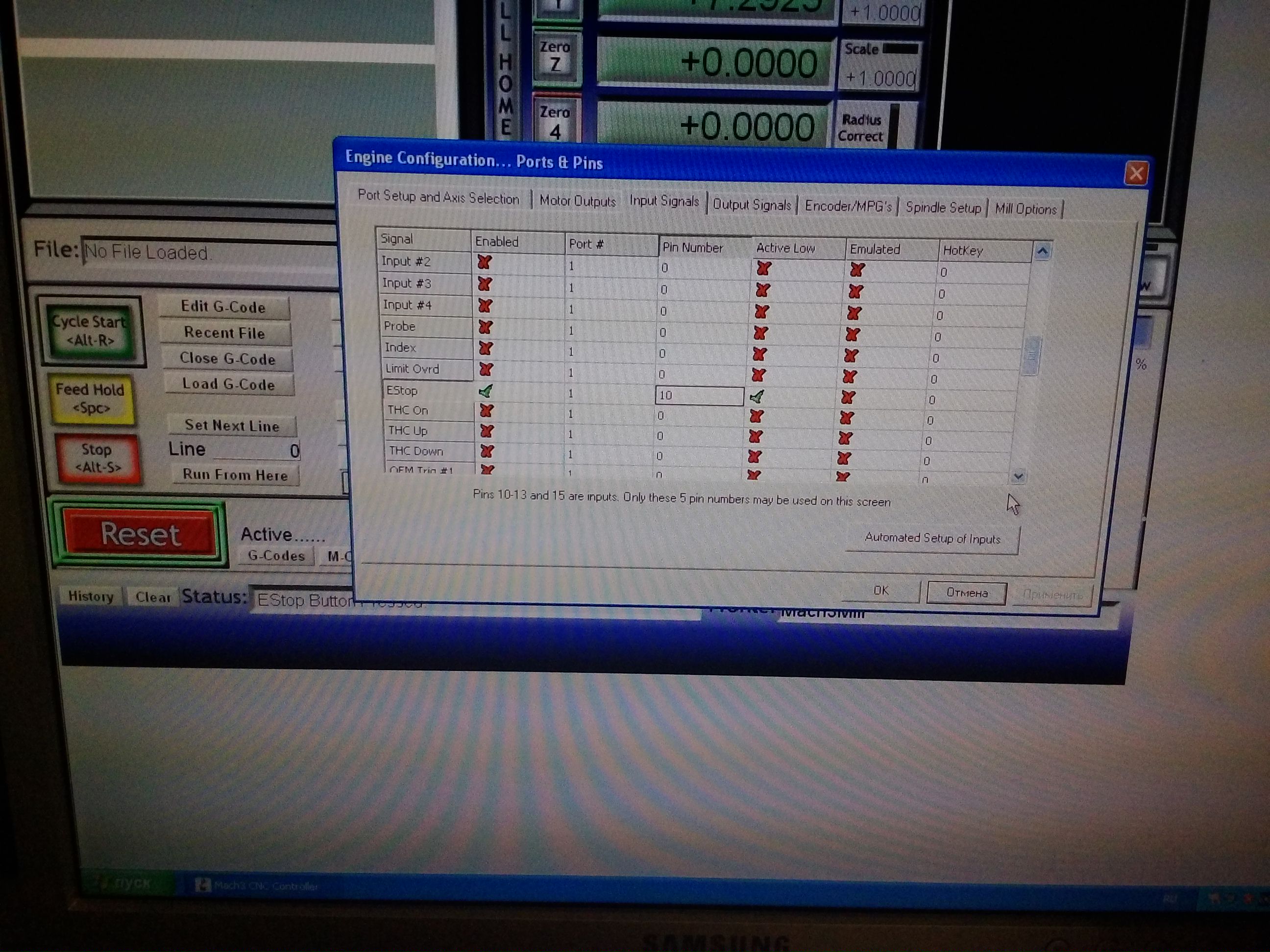

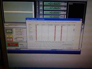

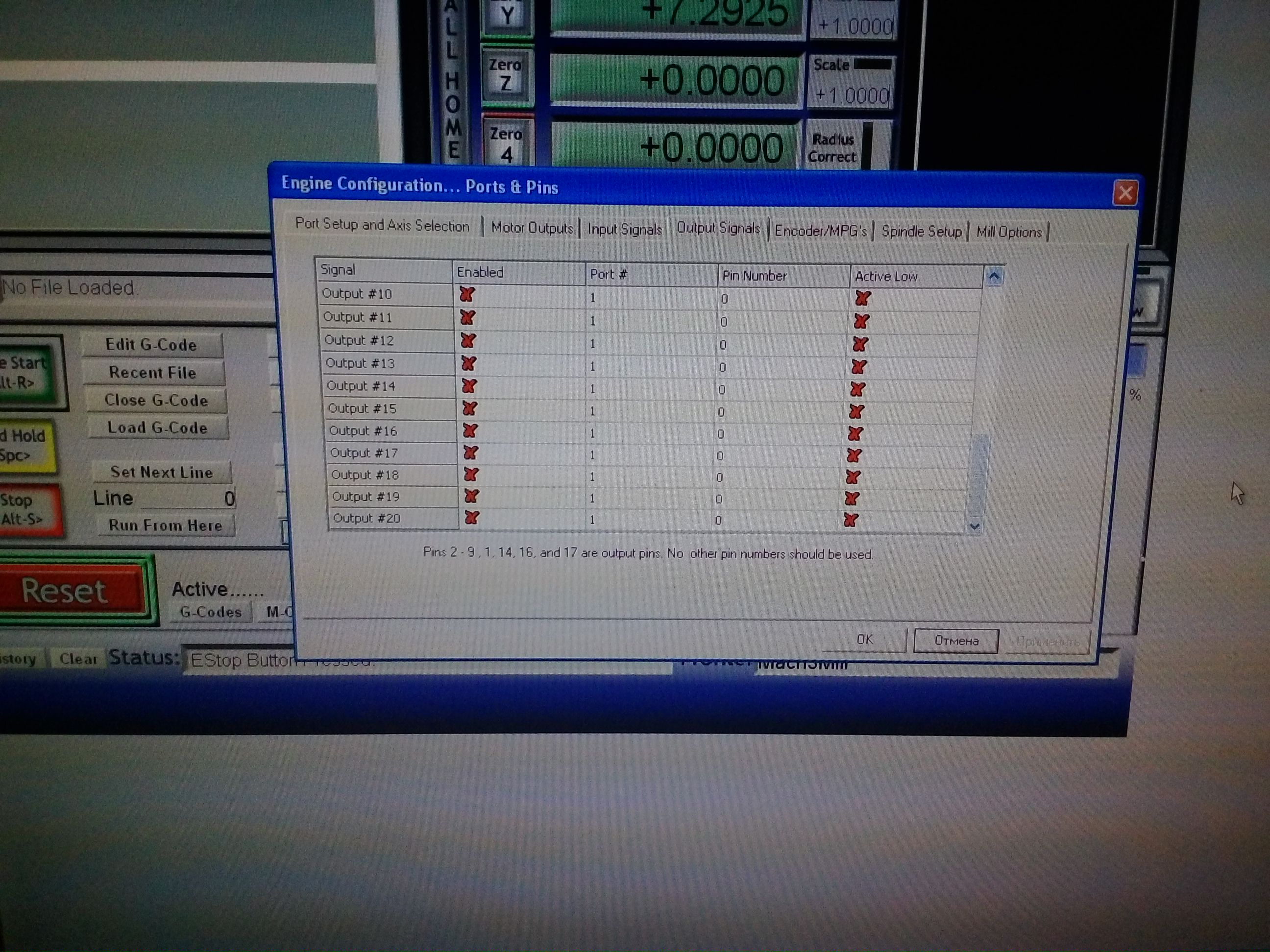

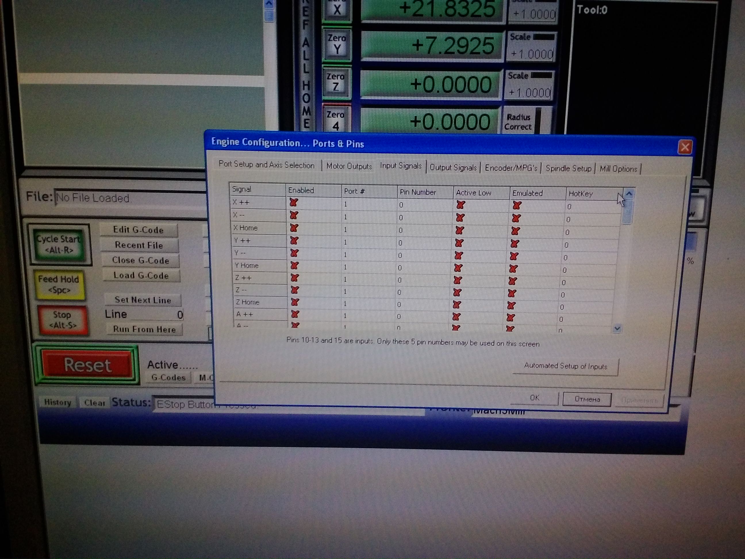

Сообщение Ruper »

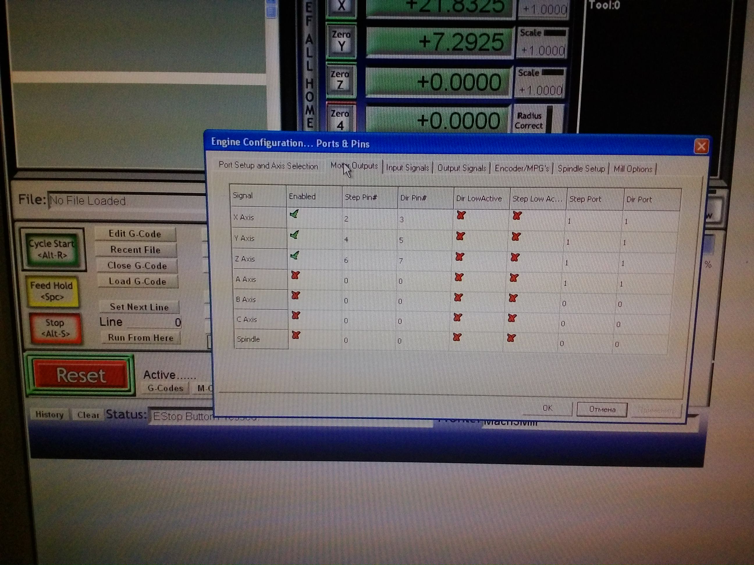

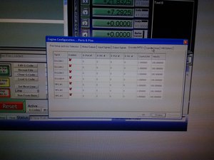

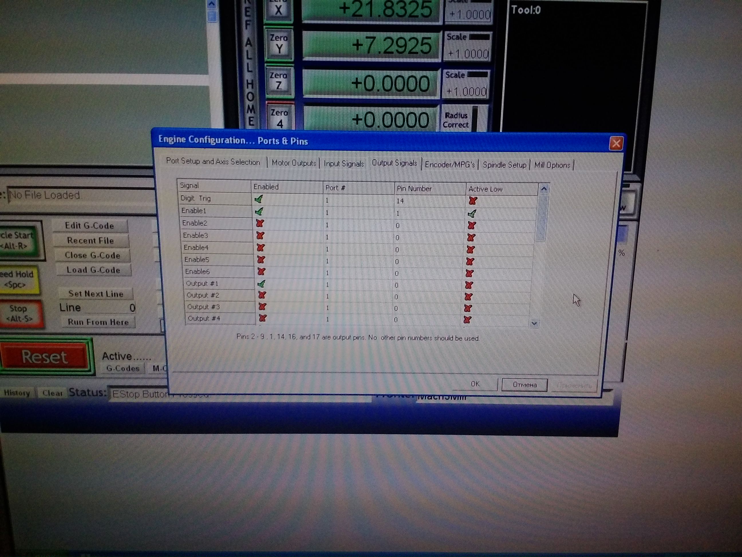

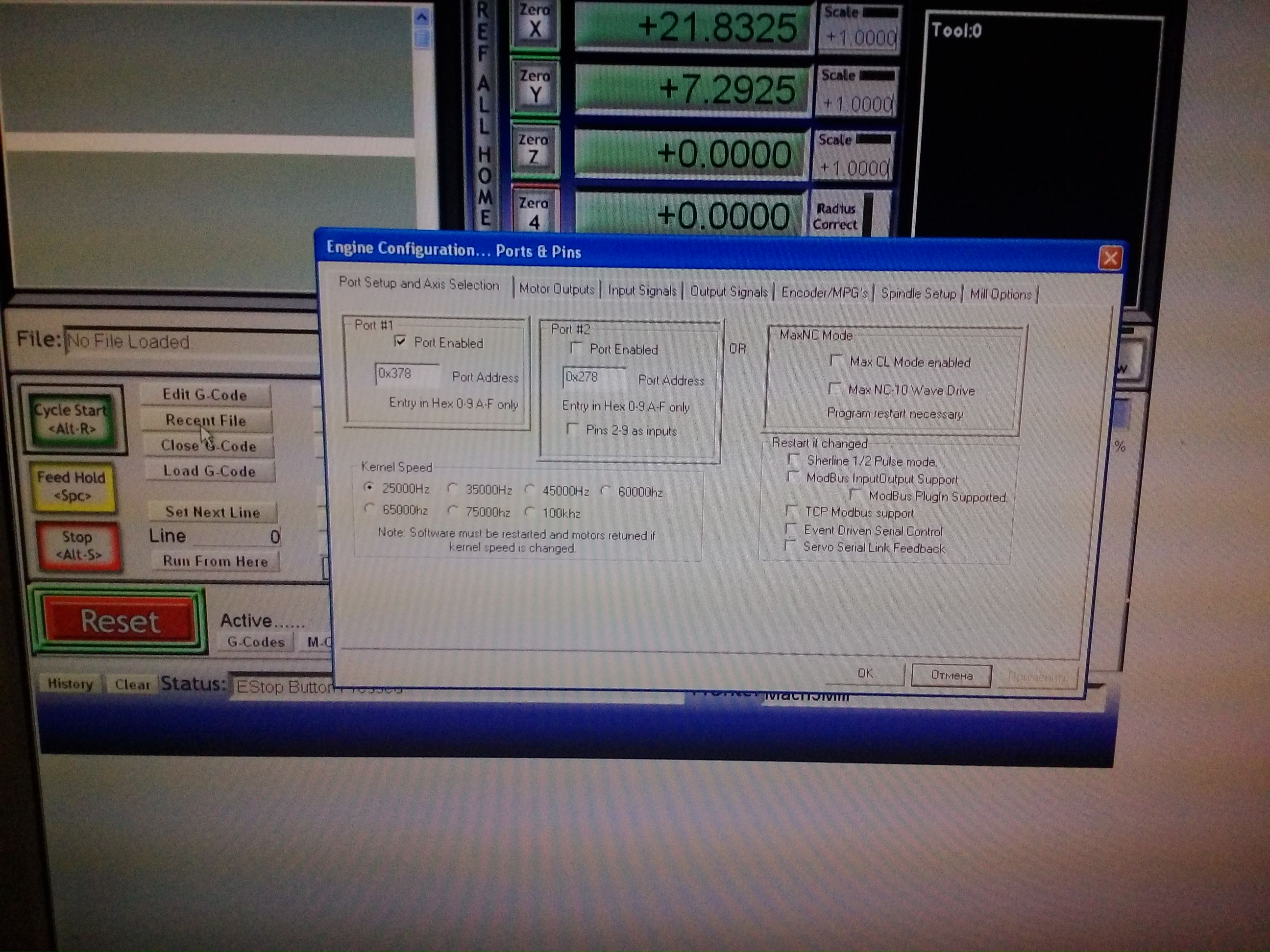

Вот настройки матча
P_20150527_203749.jpg (2713 просмотров) <a class='original' href='./download/file.php?id=51177&mode=view' target=_blank>Загрузить оригинал (751.89 КБ)</a>
P_20150527_203800.jpg (2713 просмотров) <a class='original' href='./download/file.php?id=51178&mode=view' target=_blank>Загрузить оригинал (803.27 КБ)</a>
P_20150527_203809.jpg (2713 просмотров) <a class='original' href='./download/file.php?id=51179&mode=view' target=_blank>Загрузить оригинал (673.6 КБ)</a>
P_20150527_203818.jpg (2713 просмотров) <a class='original' href='./download/file.php?id=51180&mode=view' target=_blank>Загрузить оригинал (699.65 КБ)</a>
P_20150527_203835.jpg (2713 просмотров) <a class='original' href='./download/file.php?id=51181&mode=view' target=_blank>Загрузить оригинал (791.23 КБ)</a>

Инвентировал 2 оси х и z в настройках на фото не отражено так как сейчас хоть бы с этой проблемой разобраться
