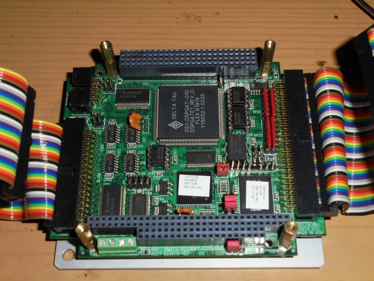

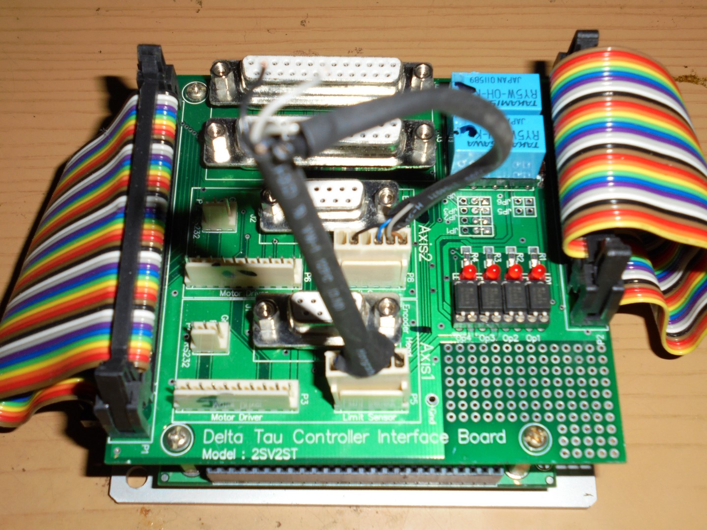

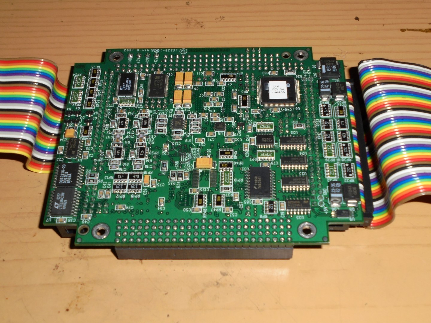

Темы про Delta Tay как бы нет, значит будет эта :)
Достались мне пару плат Delta Tay. Пока не знаю что это такое :hehehe:
1. верхняя плата
DSC03085 (Копировать).JPG (14770 просмотров) <a class='original' href='./download/file.php?id=50299&mode=view' target=_blank>Загрузить оригинал (368.02 КБ)</a>
2. нижняя плата
вид сверху
DSC03088 (Копировать).JPG (14770 просмотров) <a class='original' href='./download/file.php?id=50300&mode=view' target=_blank>Загрузить оригинал (361.3 КБ)</a>
вид снизу
DSC03090 (Копировать).JPG (14770 просмотров) <a class='original' href='./download/file.php?id=50301&mode=view' target=_blank>Загрузить оригинал (398.06 КБ)</a>

Интересная платка. 2 оси, 2 реле. Входы энкодеров и ограничители осей. Выходы под драйверы двигателей.
Контроллер сервы?
Нужно больше фотографий. Не все разъемы понятно для чего. В частности, что там на нижней плате за разъемы, которые смотрят наружу. И подписаны ли те крупные 2 25пиновых разъема.
Еще и 2 rs232 порта есть

Хотя, что это PMAC2-PC/104 хорошо читается. Даже сайт с документацией на Delta Tau есть. Правда там придется хорошо порыться. Я сейчас уткнулся в картинки, где изображены старые карты расширений delta tau для компьютеров. Там еще старые длинные такие слоты. Хотя, именна эта, возможно, и заведется как-нибудь

Все очень классно расписано. Двуполярное питание 12В +5В. Есть распиновка J8 коннектора с нижней платы, который является rs232 портом.

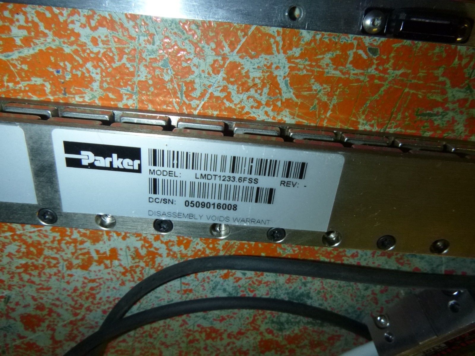

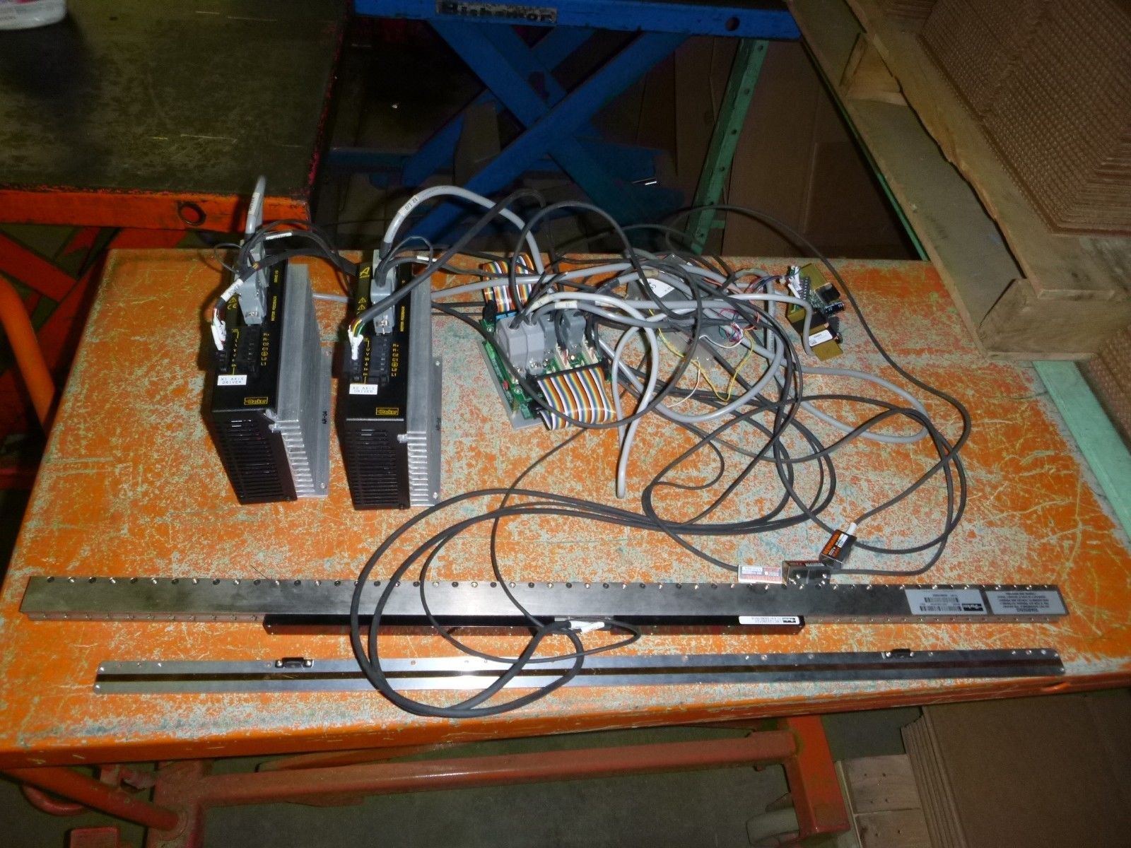

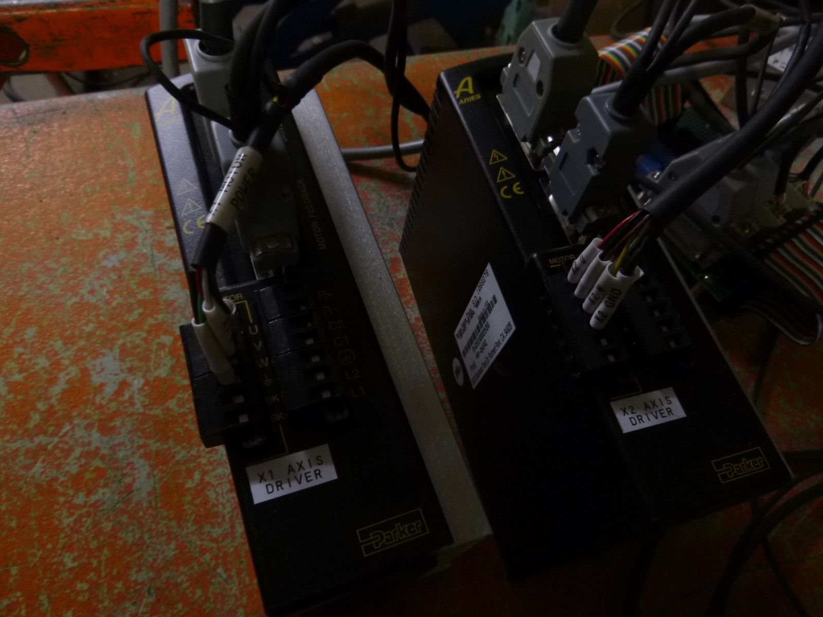

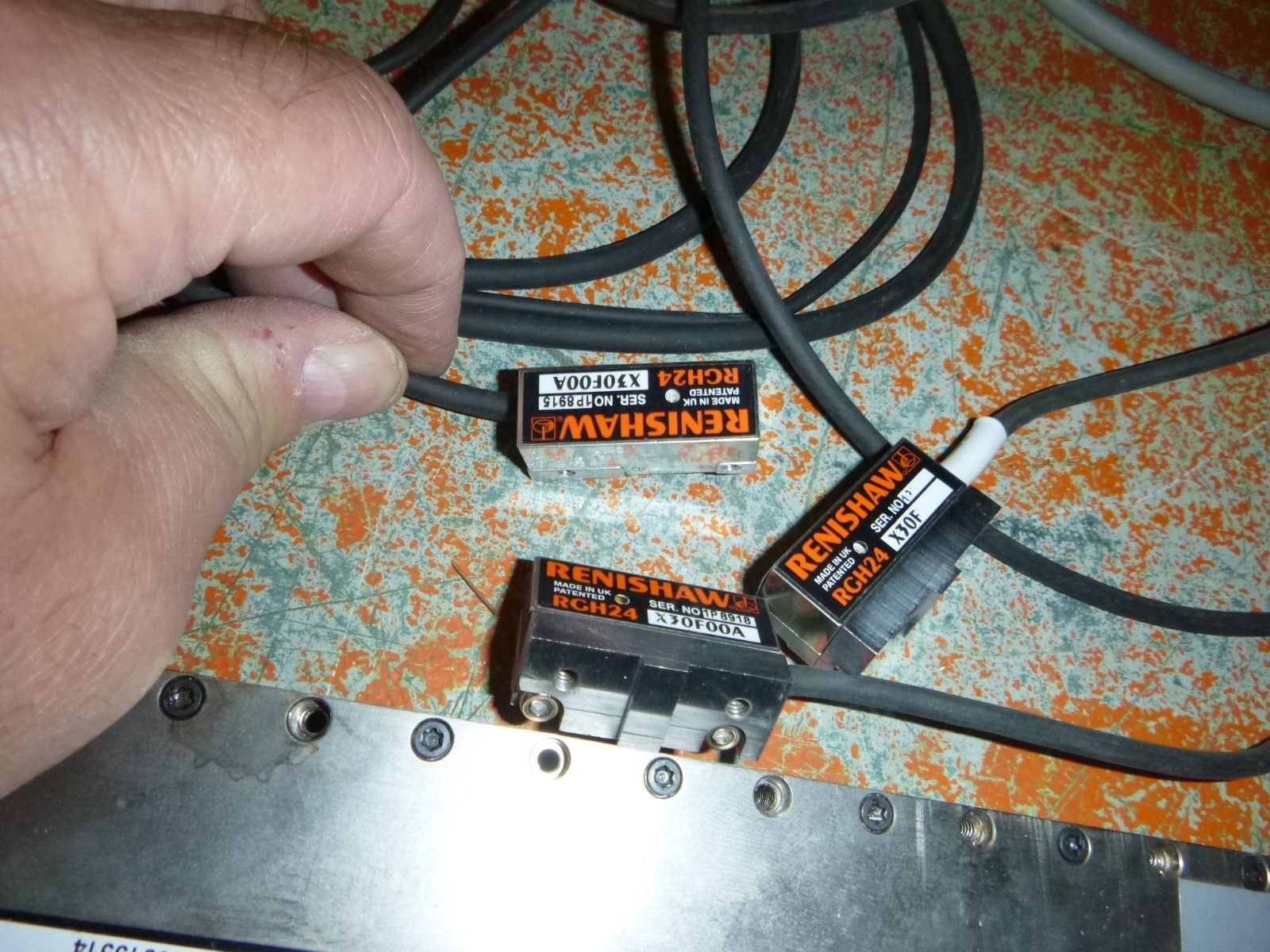

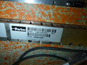

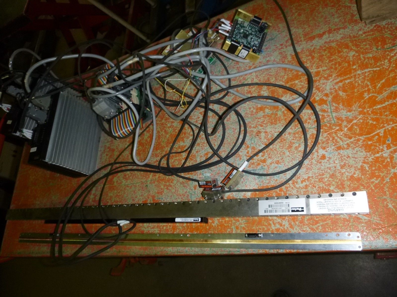

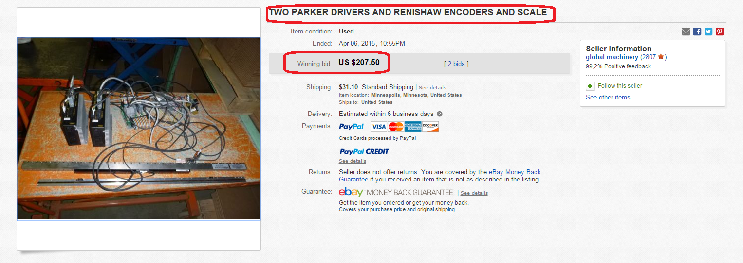

Купил таким комплектом. Получается одна плата Дельты стоит дороже целого комплекта :hehehe:
07.png (14735 просмотров) <a class='original' href='./download/file.php?id=50311&mode=view' target=_blank>Загрузить оригинал (568.55 КБ)</a>
Фотки выкладывал здесь Re: Что я урвал, хвастаемся покупками, завидуем и облизываем #2044
А эти фотки с евау
01.JPG (14735 просмотров) <a class='original' href='./download/file.php?id=50312&mode=view' target=_blank>Загрузить оригинал (333.7 КБ)</a>
02.JPG (14735 просмотров) <a class='original' href='./download/file.php?id=50313&mode=view' target=_blank>Загрузить оригинал (171.87 КБ)</a>
03.JPG (14735 просмотров) <a class='original' href='./download/file.php?id=50314&mode=view' target=_blank>Загрузить оригинал (345.09 КБ)</a>
04.JPG (14735 просмотров) <a class='original' href='./download/file.php?id=50315&mode=view' target=_blank>Загрузить оригинал (295.89 КБ)</a>
05.JPG (14735 просмотров) <a class='original' href='./download/file.php?id=50316&mode=view' target=_blank>Загрузить оригинал (306.48 КБ)</a>

aftaev, лезь на сайт дельты и рой всё по PMAC Clipper. Платка хорошая, на выходах 8 каналов степ/дир. От взрослых Пмаков отличается скорострельностью. В смысле у неё разрешение 12бит, это на уровне Кфлопа. Дельтовские инженеры посчитали, что для металлореза этого за глаза. В общем, тамагочу ты себе завел надолго ))) И да, к ней там ещё всяких плат расширения и терминальных плат грёбаная туча, только успевай бабосы слюнявить, принимай поздравления ! :) Будешь приятно удивлён документацией тыщи на 2-3 страниц

Сань - угу. все как и говорили. у тебя сверху стоит платка с разъемами. сама платка не родная. не дельтовского производства. вторая плата - это процессорная плата дельты. PMAC-2 в формате PC104. Сама плата - полноценный контролер на 4 оси. умеет рулить +-10в. степ-диром. и имеет три диференциальны энкодерных входа. мануал на нее тут: http://www.deltatau.com/manuals/pdfs/PM ... 9560268549 это из приятного. теперь неприятное - живет данная платка только с родным софтом. софт платный. это пол беды. вторая половина беды заключается в том, что в данном виде с данной платой работать не получится. ибо на борту у данной платы нет интерфейсов. данная система "модульная" - платы собираются в нужный набор. конкретно в мануале (по ссылке) на эту тему сказано:
The CPU provides four channels of either DAC ±10V or pulse and direction command outputs. The optional axis expansion board provides a set of four additional servo channels and I/O ports. The optional communications board provides extra I/O ports and either the USB or Ethernet interface for faster communications.
типа если вам нужны коммуникации - используйте дополнительную плату.. вот такую: http://www.deltatau.com/manuals/pdfs/PM ... 9559643545 она будет иметь (или не иметь) на борту сеть, юсб и рс232. плюс на ней же распаяна двухпортовая память. причем обрати внимание - в мануале сказано что двухпортовая память (как и интерфйсы) - это опция. и она не обязательно будет присутствовать на данной плате. по этому искать платку нада очень внимательно, проверяя все что можно. ибо без двухпортовой памяти использовать ее для наших целей не получится. както-так. что непонятно или интересно - спрашивайте. и предвидя вопрос типа "какого х..." - отвечаю - у платы на борту есть своя память. в нее мохно загрузить скрипты (PLC) расчитанные на какие то дейтсвия. при включении плата автоматом загружает эти скрипты и выполняет их. то есть плата может жить и работать без участия компа. но залить код в нее можно только через родной софт. изменить - только через родной софт.. узнать что в памяти - тоже только через родной софт.. Про клиппер можешь не читать - она к нему не имеет никакого отношения.
