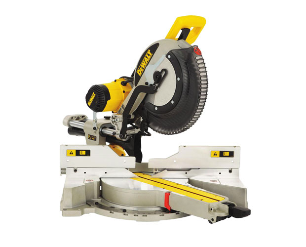

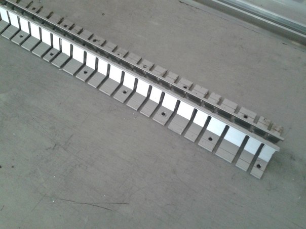

задача такая: надо автоматизировать торцовочную пилу(опускание/подъём)+ подача заготовки(алюминиевый профиль) ! так как компрессор есть подумал о пневмо цилиндрах.

Re: пневмо
Сообщение пум-пурум »
DULPTdc4Rk0.jpg (4408 просмотров) <a class='original' href='./download/file.php?id=49770&mode=view' target=_blank>Загрузить оригинал (44.14 КБ)</a>
вот для таких целей!

Обращались ко мне тож с такой задачей)) правда испугались цены на эту "автоматизацию". вобщем пневмо на подъем клапан двуходовый. открыт- воздух в цилиндр подъем. закрыт опускается под своим весом вытесняя воздух из цилиндра через регулируемый золотник. ну а вот насчет подачи 6 метровых палок пневматикой врядли! Идея была такая.. конвеер из широкого и длинного зубчатого ремня. Прижимы роликами. Тогда можно добится приемлемой точности..... но скажу сразу если много будешь резать. Бери готовую торцовку с продольной подачей и ставь винт... нюанс в том что те что опускаются дают рез с радиусом... потому гнуть потом профиля плохо.. их ведет в сторону более глубокого реза.. я так понял это для натяжных потолков...

моя ещё и фронтально перемещается. похожа на эту
DWS780.jpg (4390 просмотров) <a class='original' href='./download/file.php?id=49771&mode=view' target=_blank>Загрузить оригинал (36.33 КБ)</a>

Под точто у тебя на фото еще и фасонную направляющую надо... чтобы устойчивей на станке был.
И еще эти колекторники живут намного дольше если отключить торможение двигателем..(ну или хотаябы резистор типа тэна на киловат поставить)
