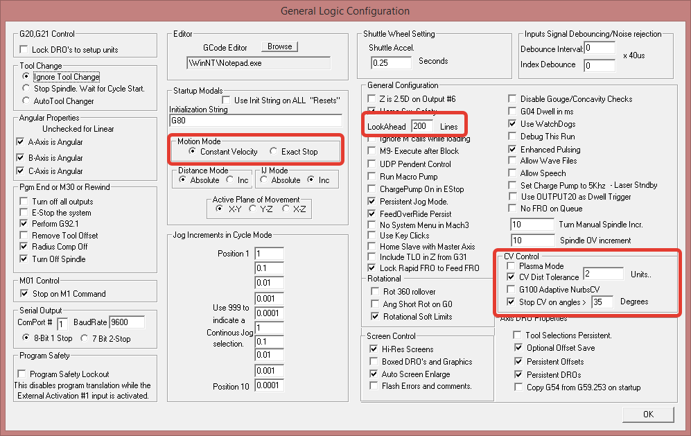

Добрый день, Столкнулся с непонятной вещью... В Маче по выполнению вот этого (пневмопинцет подъезжает к коробочке и забирает элемент)
G1ЧX35Y130F20000
G1Z55F20000
"Пневмо игла" задевает бортик коробочки в котором находятся элементы.
Т.е. Или XY позже заканчивает движение, либо Z раньше начинает....
Мач, красный контроллер, одношаговый режим, ток 25%, спад тока - быстрый. Как победить? Именно на этих режимах станочек работает плавно и безшумно.

Включить режим точной остановки, а не постоянной скорости,
или настроить блок CV в главном окне настроек.

Либо включить режим Exact Stop,
Либо поставить галочку в пункте Stop CV on angles > [ ] Degrees, и вписать туда значение меньше 90°.
Можно сделать просто, все, как на скриншоте.
2015-03-05 02-35-54 General Logic Configuration.png (3569 просмотров) <a class='original' href='./download/file.php?id=49330&mode=view' target=_blank>Загрузить оригинал (32.58 КБ)</a>

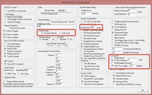

Re: Опережение или запаздывание по одной из осей
123.png (3568 просмотров) <a class='original' href='./download/file.php?id=49331&mode=view' target=_blank>Загрузить оригинал (82.31 КБ)</a>

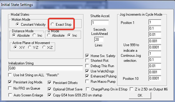

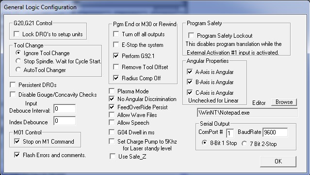

А у меня вот так почему то.... (наверное версия мача иная)
Настройка.jpg (3550 просмотров) <a class='original' href='./download/file.php?id=49334&mode=view' target=_blank>Загрузить оригинал (85.56 КБ)</a>

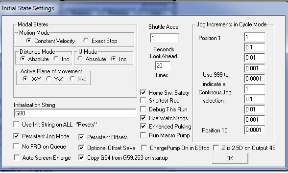

Или вот тут?
Настройка.jpg (3547 просмотров) <a class='original' href='./download/file.php?id=49335&mode=view' target=_blank>Загрузить оригинал (72.21 КБ)</a>
Это что-то доисторическое!

Тем не менее? Тут могу эту настройку изменить или новый Мач где то надо нарыть?
Наверстываем... в электронике...
artclonic писал(а):Тем не менее? Тут могу эту настройку изменить или новый Мач где то надо нарыть?
Тут можно только установить режим точной остановки в вершинах (Exact Stop).
