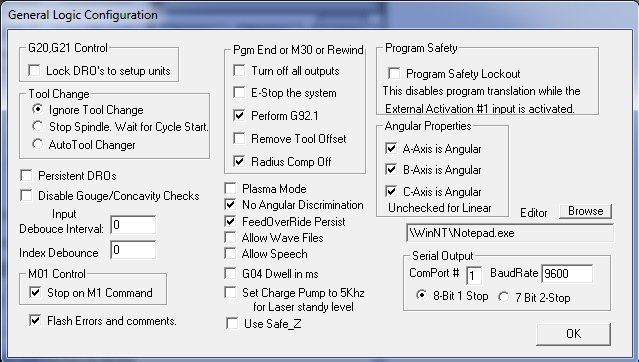

Re: Опережение или запаздывание по одной из осей
Либо включить режим Exact Stop,
Либо поставить галочку в пункте Stop CV on angles > [ ] Degrees, и вписать туда значение меньше 90°.
Можно сделать просто, все, как на скриншоте.
2015-03-05 02-35-54 General Logic Configuration.png (3825 просмотров) <a class='original' href='./download/file.php?id=49330&mode=view' target=_blank>Загрузить оригинал (32.58 КБ)</a>

А у меня вот так почему то.... (наверное версия мача иная)
Настройка.jpg (3806 просмотров) <a class='original' href='./download/file.php?id=49334&mode=view' target=_blank>Загрузить оригинал (85.56 КБ)</a>
Это что-то доисторическое!
artclonic писал(а):Тем не менее? Тут могу эту настройку изменить или новый Мач где то надо нарыть?
Тут можно только установить режим точной остановки в вершинах (Exact Stop).
