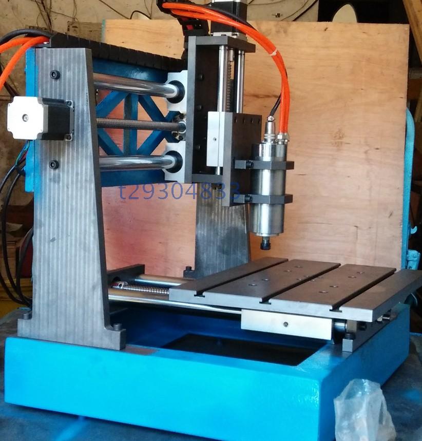

Всем доброго времени суток, недавно стал обладателем портального фрезерного станочка под управлением NC STUDIO, раньше с ней не имел опыта общения.
Станок не работает.
Проблема в следующей после установки ПО NC STUDIO, установки драйвера, установки шаговых параметров (0,003125 проверенно по формуле) установки линейного ускорения (100). Станок нормально бегает по всем осям. держит размеры по индикатору и все прекрасно но первые 20-40 минут. После чего начинаются сбои, пропуск шагов, как при программном (G1) так и при ручном управлении, звук мотора меняется с ровного на прерывистый и более низкий, какой то не стабильный.
Мотор шумит но движения по оси не происходит или происходит но с остановками, мотор пробуксовывает.
Случается это одновременно со всеми 3мя осями. И лечиться только переустановкой ПО но, на короткий срок 20 - 40 минут. И то как то нестабильно, не всегда срабатывает, иногда после переустановки сразу пробуксовывает.
И время от времени компьютер уходит в перезагрузку и выдает потом сообщение о том что система была восстановлена после критической ошибки.
Предлагая отправить отчет. Система Win XP
Что я пробовал -
Менял версии ПО
5,5,60
5,5,60-1
5,4,68 - работает лучше предыдущих, если 15 минут можно назвать работой))
Запускал станок с разных системных блоков.
Пробовал менять плату NCSTUDIO - ту что стоит в системнике.
Пробовал оставлять на блоке питания один драйвер с одним движком на оси Y, думал может блок питания не справляется.
Пробовал менять деление шага на драйвере на 1/2( изначально стоит 1/8)
Все это не как не помогло.

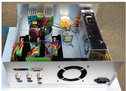

Конфигурация станка -
Блок питания S350-36-9,7 соответственно 36 вольт 9,7 А
3 Двигателя NEMA 23 / 2HS57-76-4 / 4,2A
3 Драйвера двигателя - ST-M5042
Драйвера настроены на деление шага 1/8, и мощность 3,32A
Блок управления станком, компьютер и сам станок заземлены.
Дорогие форумчане подскажите что с ним может быть не так? На что смотреть? Что делать?
Может кто то сталкивался с такими же проблемами?
Чуть позже постараюсь выложить видео работы станка.

Я бы предположил, что, что то перегревается. Пока софт переставляете остывает, и по этому эффект пропадает.
megagad
Сообщения: 3152
Репутация: 712
Re: Проблема со станком на NC STUDIO требуется помощь
Сообщение megagad »
Знакомый станочек ;) У Тенгеля купили?
По "затыкам" -при появлении проблем оси "трогали"? Обычно при работе они могут греться, и если ШВП с преднатягом - может быть банальный "клин".
также вопрос - при появлении "затыков" пробовали давать станку "остыть" и заново запустить? Чисто чтоб исключить именно нагрев чего-либо.

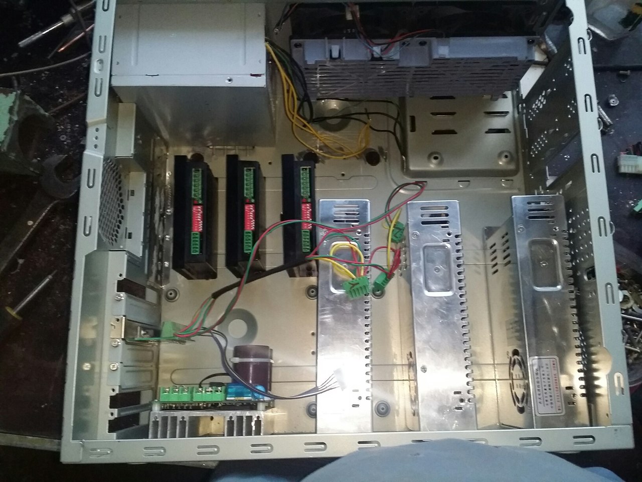

Решения нашлись.
Стал перебирать все, шевелить все провода в поисках плохого контакта, где либо и нашел.
На провод подводящем 220В к блоку управления, штепсель какой то разболтаный, стал смотреть а там подгоревший контакт, имела место искра.
Провод сменил, благо там стоит обычный компьютерный. Перезагрузки прекратились.
Вторая проблема, пробуксовывание моторов, похоже тоже нашел решение.
Еще раз попробовал оставить только один драйвер и ШД на блоке питания, и станок проработал два часа без пробуксовки и в размерах. Проверял индикатором.
Думается реально недостаточно 350Вт 10А на 3 мотора по 4,2А, а учитывая вторую обмотку и подавно, решил ставить по 10А на каждый двиг.
Купил еще 2 аналогичных БП. 350Вт 10А сейчас ставлю и буду пробовать.
Вопрос - Повышаем мощность БП до 1050Вт Нужно ли заменить дампер на более мощный?
Сейчас планирую все 3 БП подключить параллельно к одному дамперу и дальше к драйверам.
Может надо на каждый БП ставить свой дампер?

Александр Макаров писал(а):Еще раз попробовал оставить только один драйвер и ШД на блоке питания, и станок проработал два часа без пробуксовки и в размерах. Проверял индикатором.
Какого типоразмера моторы? Моторы нагреваются при работе?
Скорее всего было бы более чем достаточно двух подобных БП.
Объединять их лучше через диоды, и постараться выравнять напряжение так, чтобы, объединив отрицательные клеммы, между положительными был минимальное расхождение.
Т.е. тестером измерять напряжение между положительными клеммами - оно должно быть максимально близко к нолю,
иначе один блок питания будет работать на полную мощность, а второй простаивать до тех пор, пока первый не откажет.
Либо, у блоков питания должен быть специальный выход для равномерного распределения нагрузки при параллельном подключении.

Решил все переселить электронику в коробку по больше, взял от старого системника + 2 мощных кулера, запитаю от БП этого системника. Вот что получается

Вместо общего дампера, на ДС выход каждого блока питания посадить электролитический конденсатор емкостью 10-20 тыщ микрофарад (дешевые Jamicon на 80-100 вольт в самый раз).
Rustysand писал(а):Вместо общего дампера, на ДС выход каждого блока питания посадить электролитический конденсатор емкостью 10-20 тыщ микрофарад (дешевые Jamicon на 80-100 вольт в самый раз).
Это много. Хватит около 2000 мкФ на каждый драйвер.
