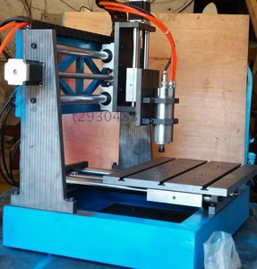

Всем доброго времени суток, недавно стал обладателем портального фрезерного станочка под управлением NC STUDIO, раньше с ней не имел опыта общения.
Станок не работает.
Проблема в следующей после установки ПО NC STUDIO, установки драйвера, установки шаговых параметров (0,003125 проверенно по формуле) установки линейного ускорения (100). Станок нормально бегает по всем осям. держит размеры по индикатору и все прекрасно но первые 20-40 минут. После чего начинаются сбои, пропуск шагов, как при программном (G1) так и при ручном управлении, звук мотора меняется с ровного на прерывистый и более низкий, какой то не стабильный.
Мотор шумит но движения по оси не происходит или происходит но с остановками, мотор пробуксовывает.
Случается это одновременно со всеми 3мя осями. И лечиться только переустановкой ПО но, на короткий срок 20 - 40 минут. И то как то нестабильно, не всегда срабатывает, иногда после переустановки сразу пробуксовывает.

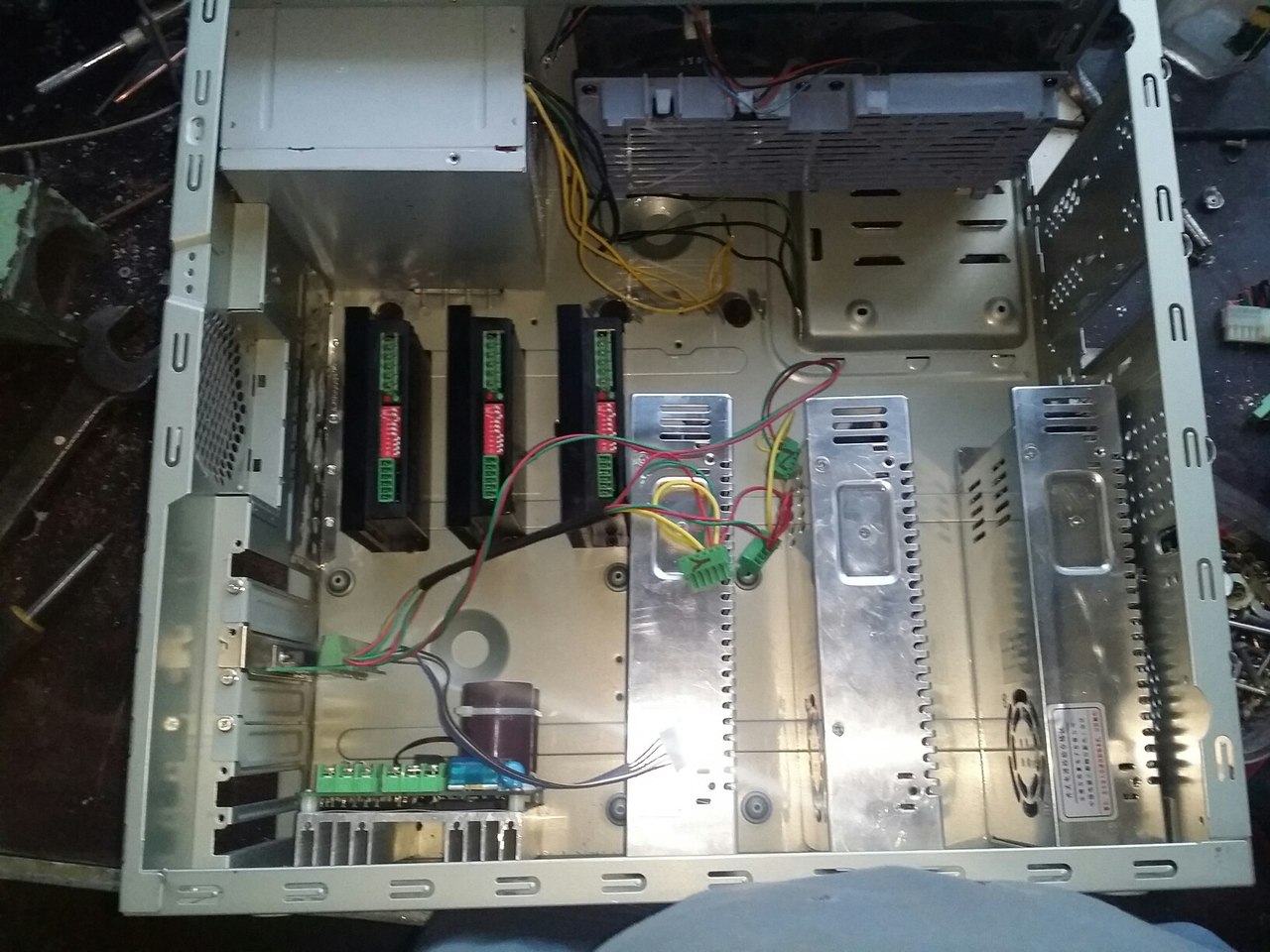

Решил все переселить электронику в коробку по больше, взял от старого системника + 2 мощных кулера, запитаю от БП этого системника. Вот что получается
yL3JoyFCdes.jpg (6619 просмотров) <a class='original' href='./download/file.php?id=49383&mode=view' target=_blank>Загрузить оригинал (218.04 КБ)</a>

Вместо общего дампера, на ДС выход каждого блока питания посадить электролитический конденсатор емкостью 10-20 тыщ микрофарад (дешевые Jamicon на 80-100 вольт в самый раз).
Re: Проблема со станком на NC STUDIO требуется помощь
Rustysand писал(а):Вместо общего дампера, на ДС выход каждого блока питания посадить электролитический конденсатор емкостью 10-20 тыщ микрофарад (дешевые Jamicon на 80-100 вольт в самый раз).
Это много. Хватит около 2000 мкФ на каждый драйвер.
