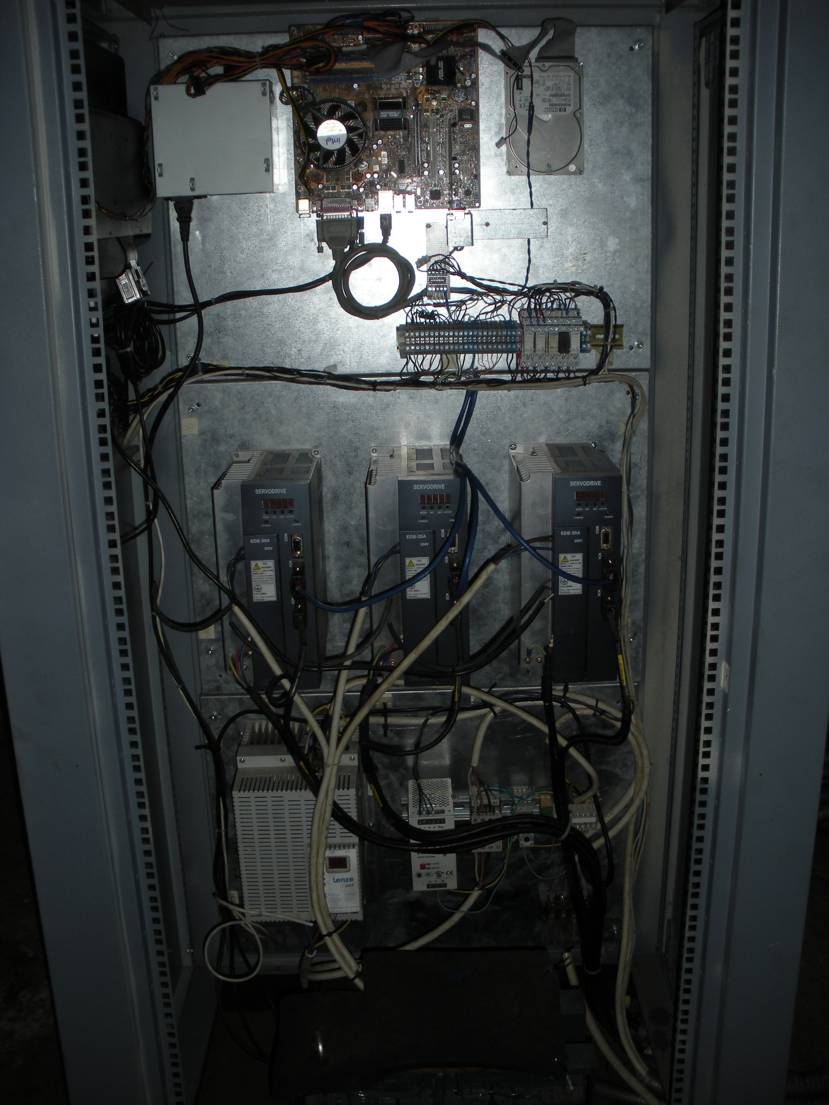

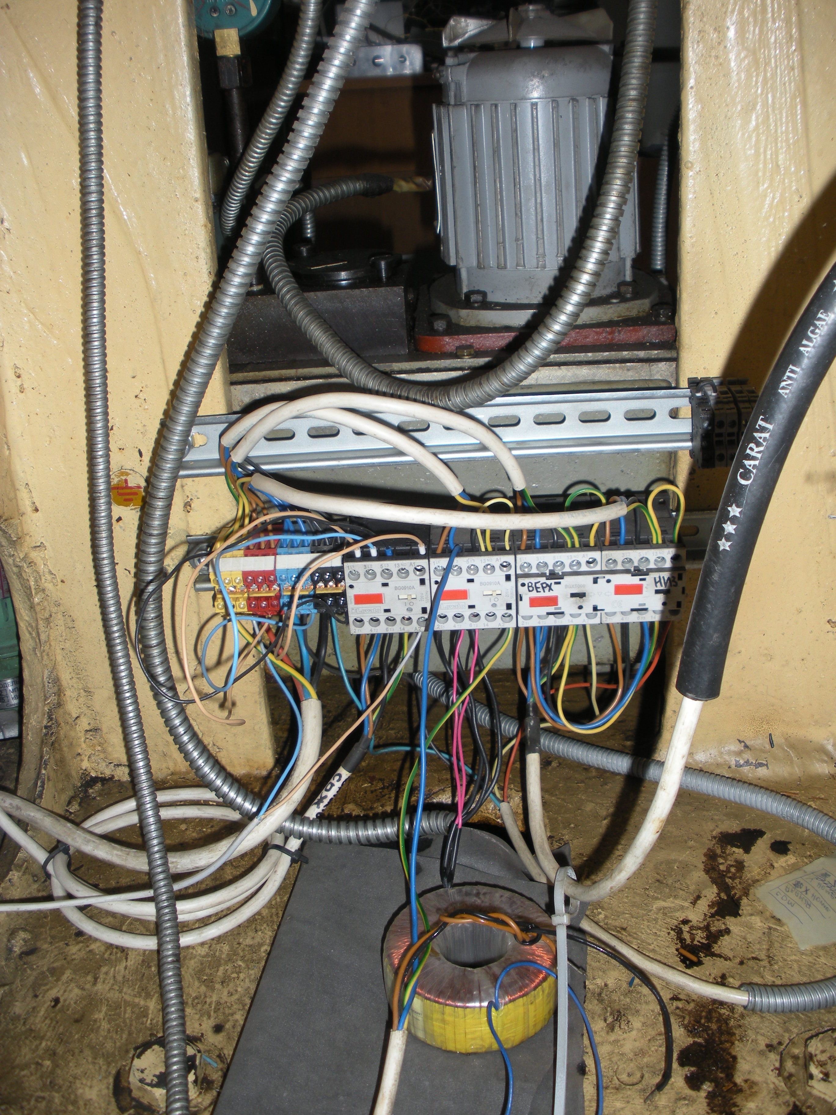

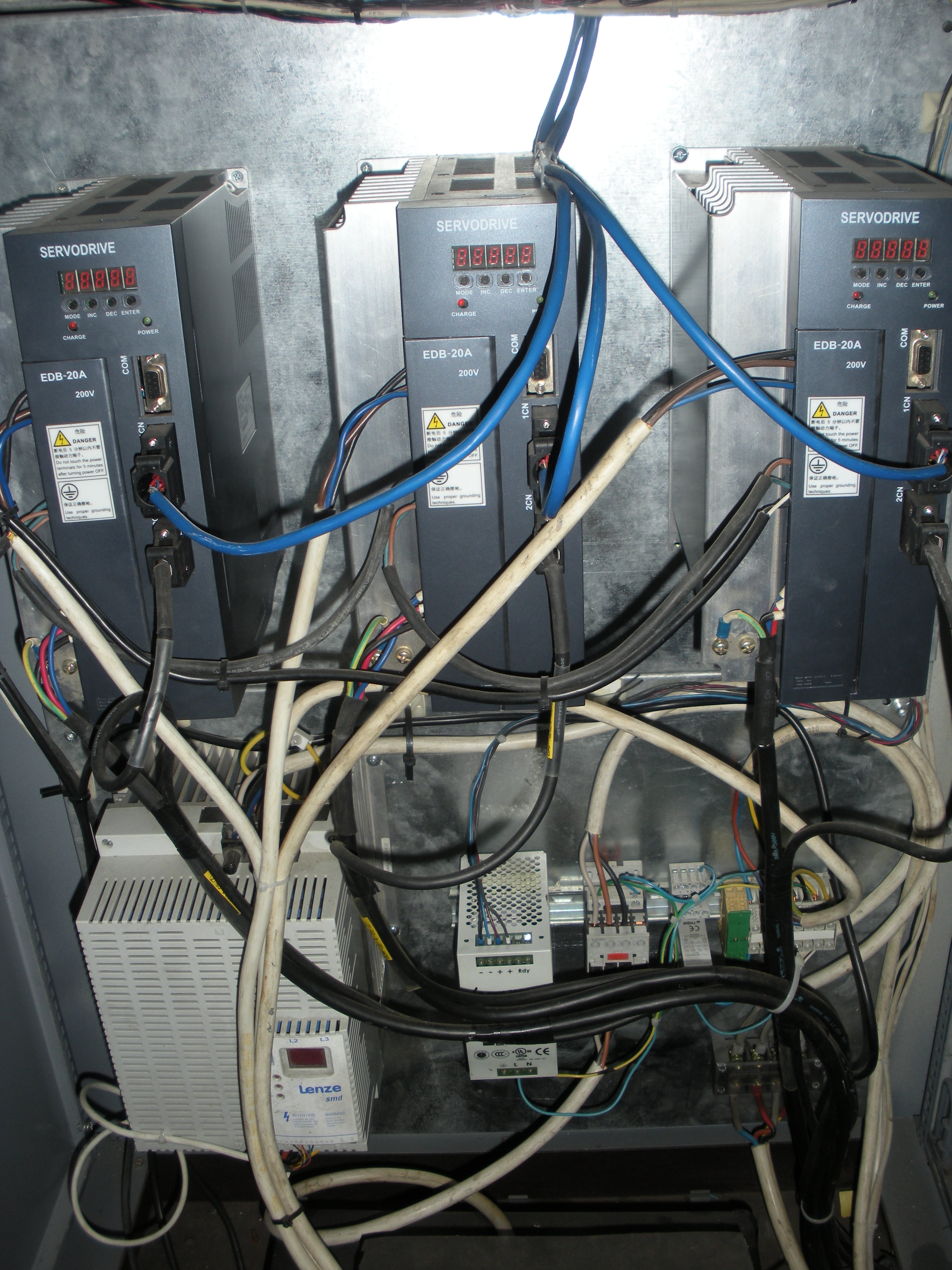

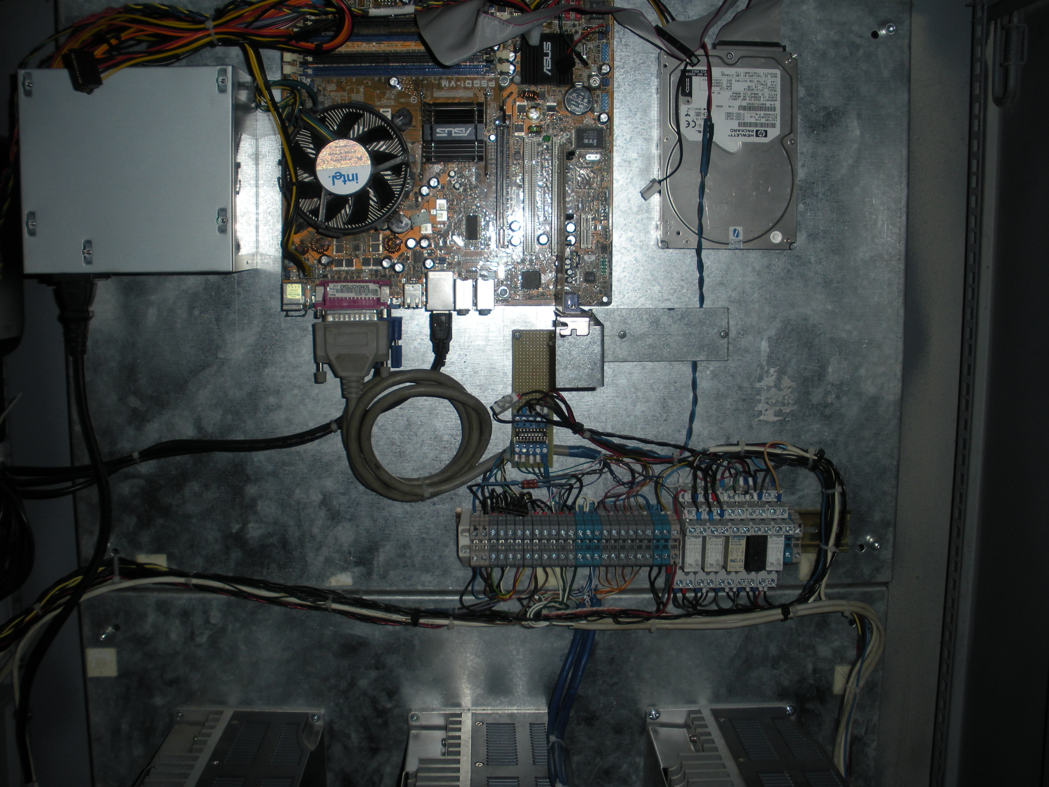

Переехал уже на производственную площадку со своим станочком, и здесь навалилась работенка.
Буду переделывать все сопли, предыдущего горе-мастера.
Управление сервами заведено напрямую в LPT, никакой защиты от аварийных ситуаций, все на соплях... Провода легким движением руки вытаскиваются с клеммников (силовые на частотнике, сервах).
Уже практически все "вырезал".
Фото, до ампутации :D

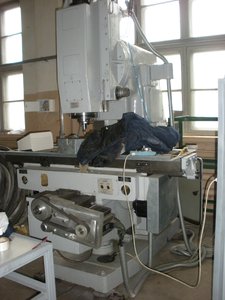

По станку, фото забыл сделать будут под конец след. недели.
Со станка выброшены все редуктора на подачах, на винты поставили шкивы и через ремень серва.

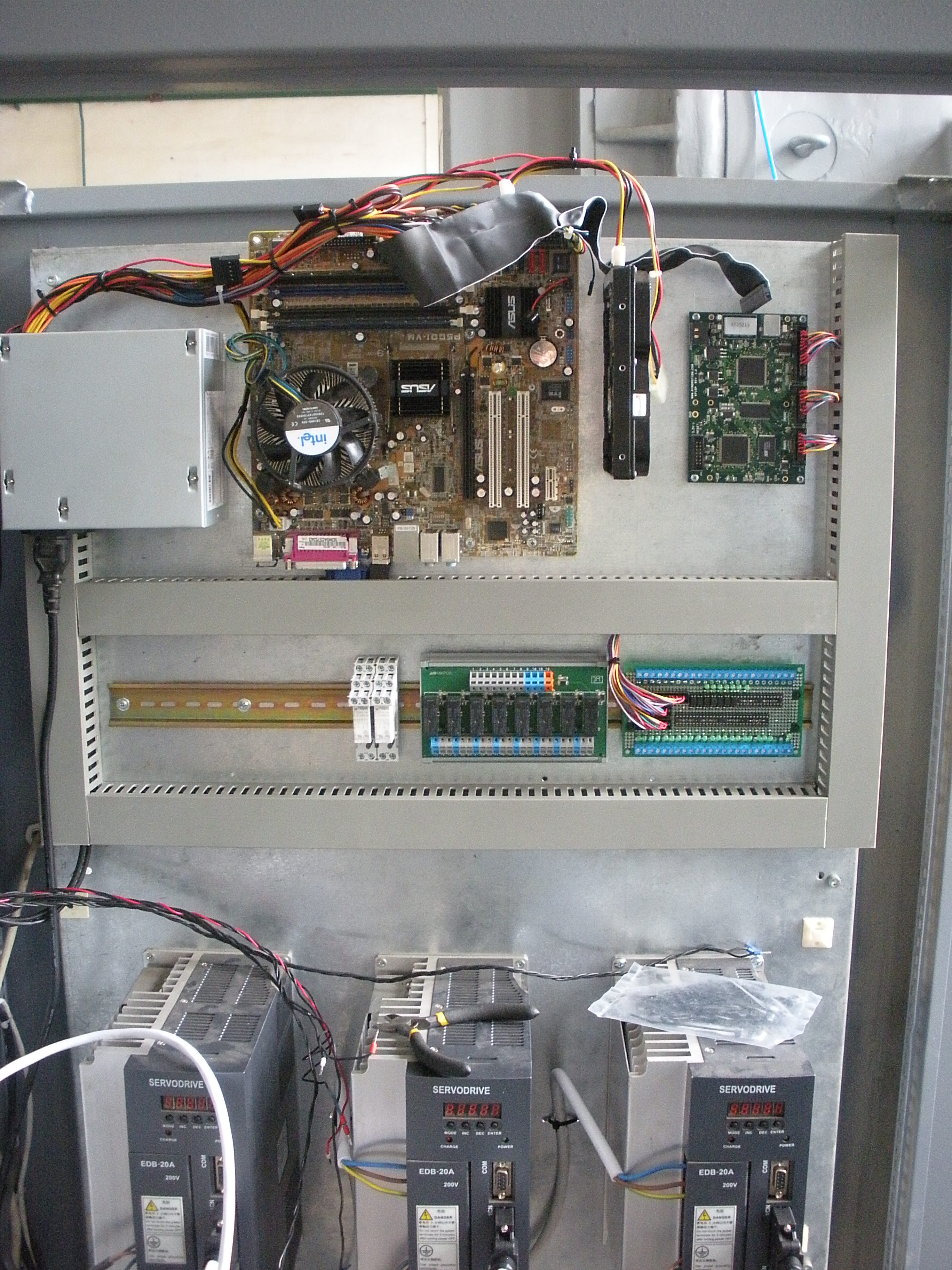

Добрался наконец то до станка.
Общий вид.
DSCN9606.JPG (5935 просмотров) <a class='original' href='./download/file.php?id=49643&mode=view' target=_blank>Загрузить оригинал (2.04 МБ)</a>
В процессе...
DSCN9615.JPG (5935 просмотров) <a class='original' href='./download/file.php?id=49644&mode=view' target=_blank>Загрузить оригинал (2.63 МБ)</a>

Сообщение Дмитро »
aftaev писал(а):сервы на сколько Hm ?
2 кВт, 19.1 Nm, 1000 об/мин
Завтра планируется пробное включение.
