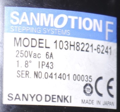

Драйвер AM882 Leadshine как правильно настроить на двигатели SANYO DENKI 103H8221-6241
Первая попытка запустить электронику не увенчалась успехом, все моторы стоят на удержании. Один из двигателей свистит вовсю. Зелёный светодиоды мигают. И никакой рекции на попытки поуправлять ими с платы STEPMASTER.

Во всё что нашел по моторам.

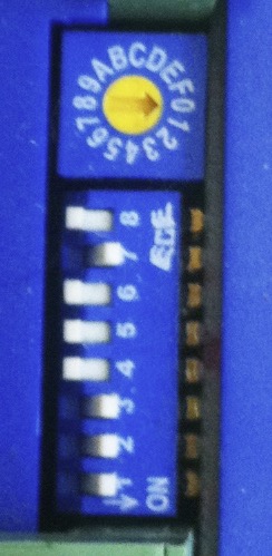

Переключатели сейчас вот в таком положении.

Ток на максимум, enable не подключать, на включенном приводе клацнуть быстро 2 раза туда-сюда переключателем SW4/
Это нормально.

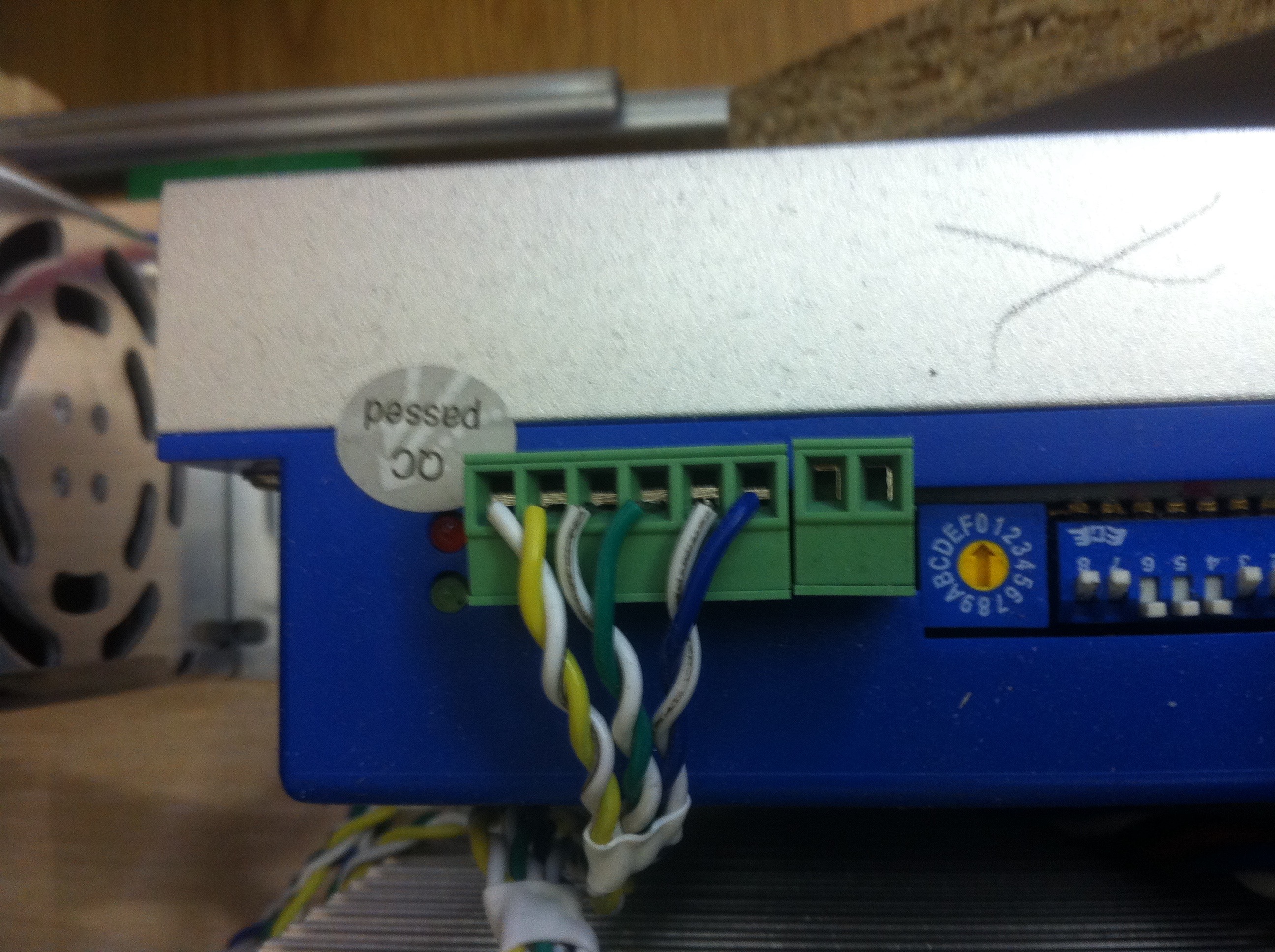

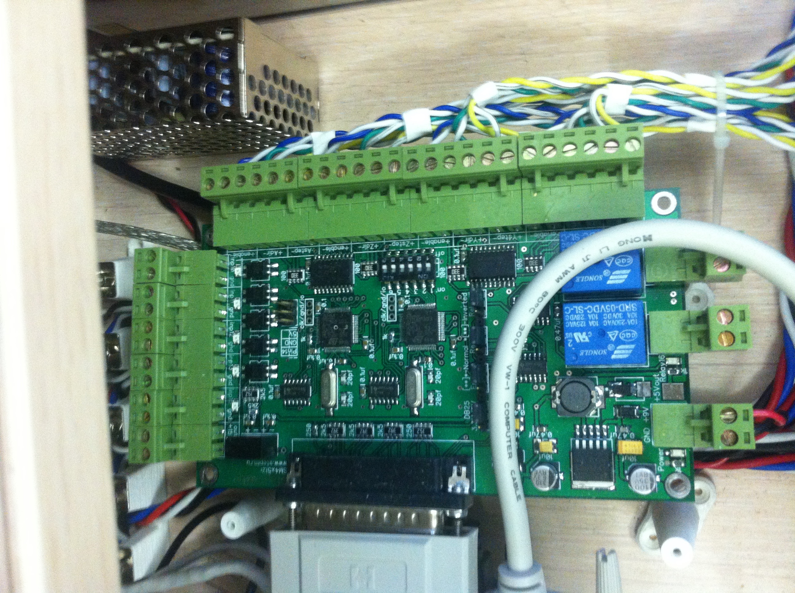

Вот плата и подключение драйвера.

Сообщения: 11730
Re: Драйвер AM882 Leadshine как правильно настроить?
У тебя перепутаны плюс и минус при подключении проводов от платы к драйверам.
На плате - плюс цветной, а минус белый, а к драйверам наоборот подключено.

Всё заработало!
