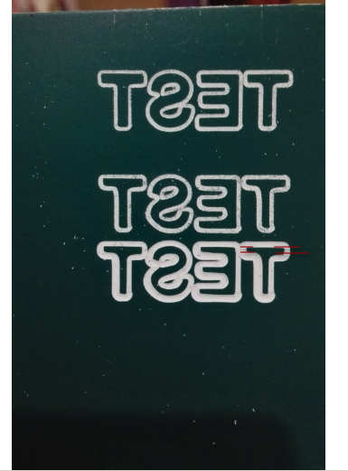

Не пинайте сильно ногами, есть проблема, казалось все до ужаса просто а не получается.
Имею станок 3ёх координатный, драйвера на TB6560, Mach 3, ArtCam2011(есть 2009).
Хочу на двухстороннем пластике сделать табличку. Создал поле в Artcam вставил текст и тут нюанс.

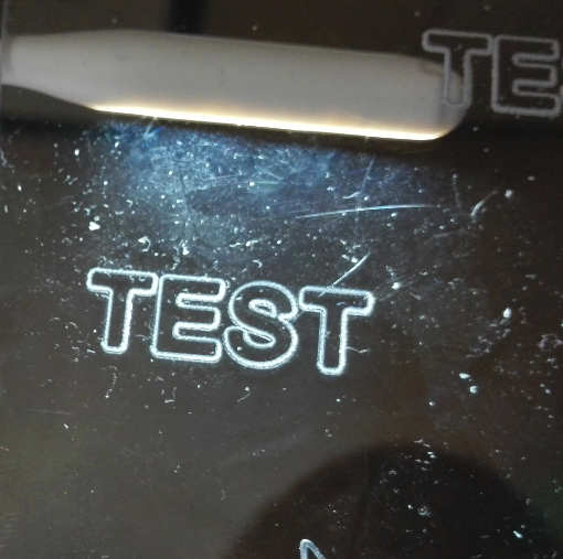

Я хочу чтобы буквы на табличке станок делал одним движением, т.е. например буква А (пример траектории /-\) а на деле получается,
что буква имеет двойную окантовку. Пробовал создавать УП и по средней линии (на краях букв появляются заусенцы) и просто гравировку.
и как-то все кривенько выходит Еще непонятно почему буквы неодинакова обрабатываться. На фото красный выделена различная толщина полки буквы "Т"

Re: ArtCam 2011 создание УП
Скорее граница (профиль) буквы состоит из двух линий. Вот при фрезеровки вдоль линии вы и получаете двойную окантовку. Это если исключить возможные механические проблемы. Нужно на файл задания взглянуть.Filipp_1 писал(а):Вечером выложу, а по букавкам что-нибудь подскажите?

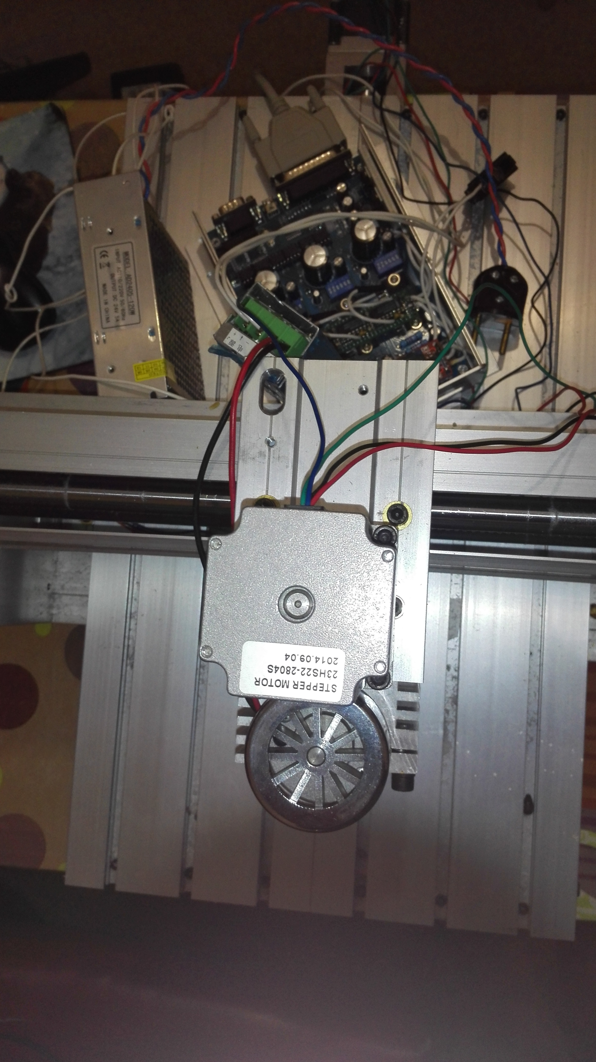

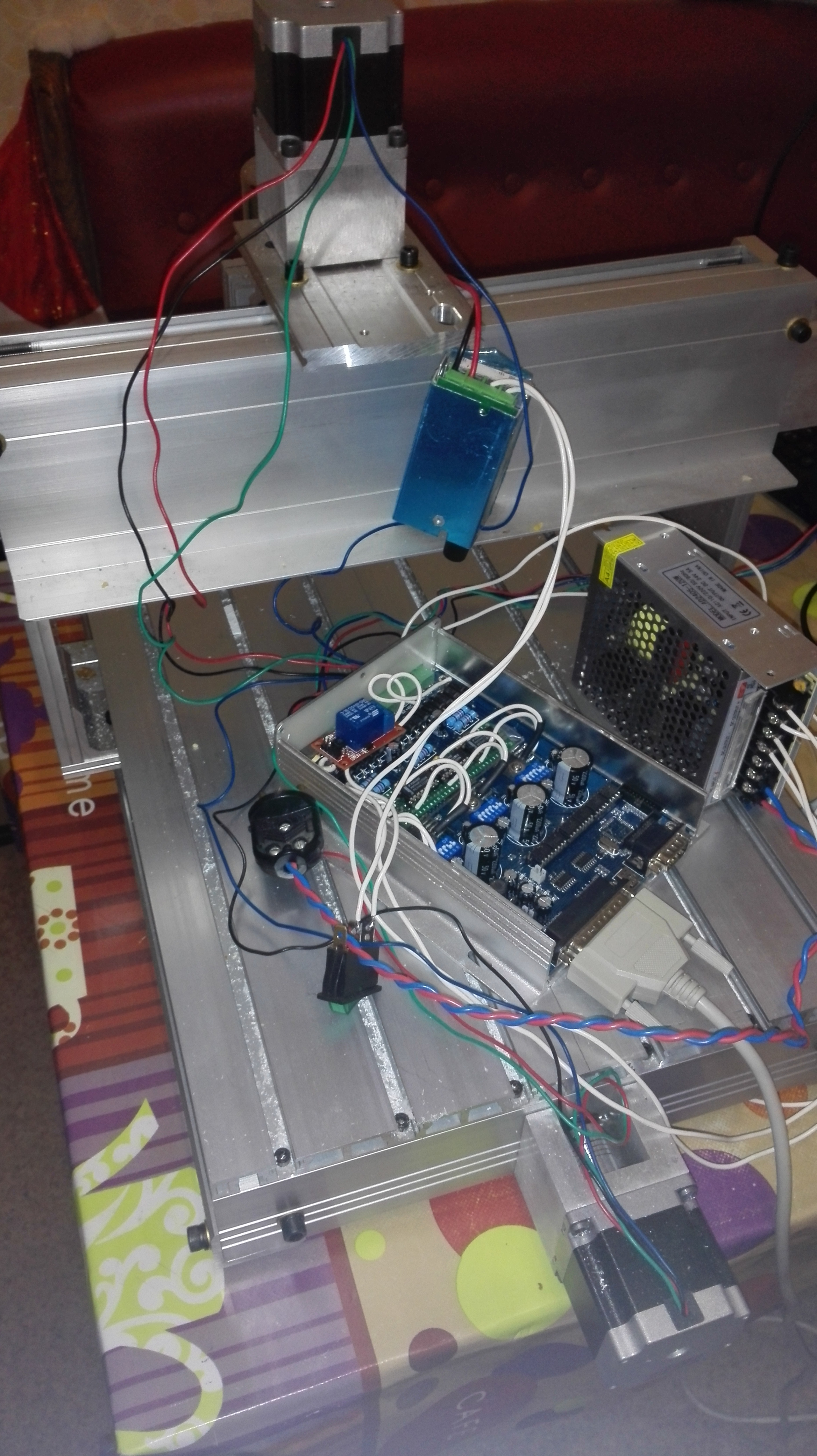

На фото ниже станок. Размер 300х400х50. Драйвера на TB6560 с небольшими доработками.
Создал программу в ArtCam (Forum_2.zip), сгенерировал G код (Forum_1.zip).

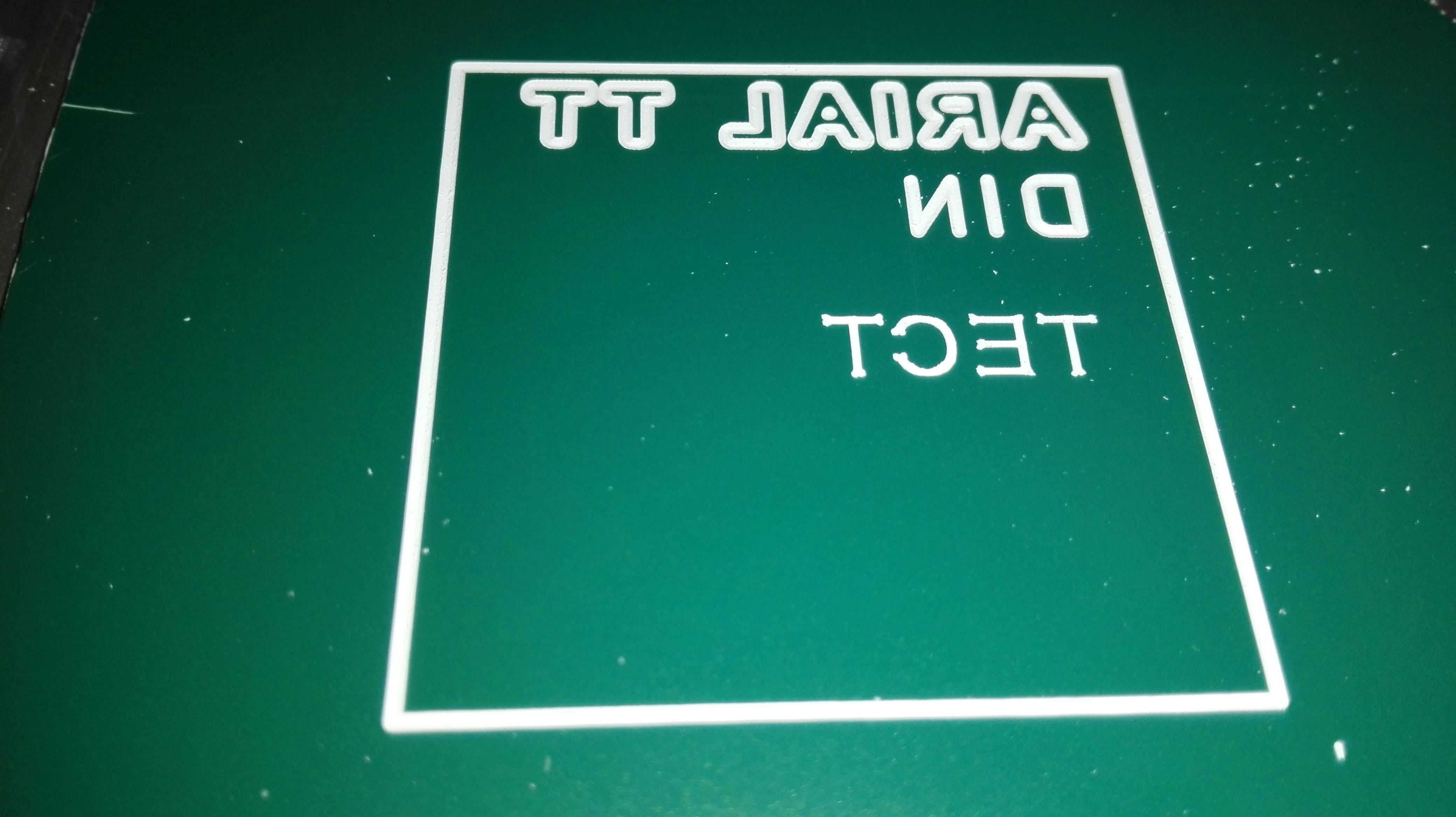

Вот только вылезла проблема с зеркалирование.
1) ARIAL TT - по профилю снаружи
2) DIN по профилю вдоль (меня этот вариант вполне устроит, но в шрифте DIN нет русских букв, т.е. английские печататься, а русские белый квадрат и все. )
3) ТЕСТ по профилю средней линии (русские буквы есть, но шрифт делается с засечками на концах букв).
4) На изделии нету, так как в ArtCam ошибка "Инструмент может не подходить или не резать ничего"

Про букавки и моношрифты нашел много интересного, подошло "MonoFont_by_Elkantar.v1.1"

зеркальное отражение это настройки мач.

Да проблема решилась, как я понял известная проблема с моношрифтами.vladimir74 писал(а):я так понял что вопрос с буквами решился?
А зеркалка, видимо друг Чен Ли из Китая, у которого я покупал станок
одну ось перепутал, так как все три мотора подключены одинаково,
проблема решаема изменением DIR LOW-HIGH.
