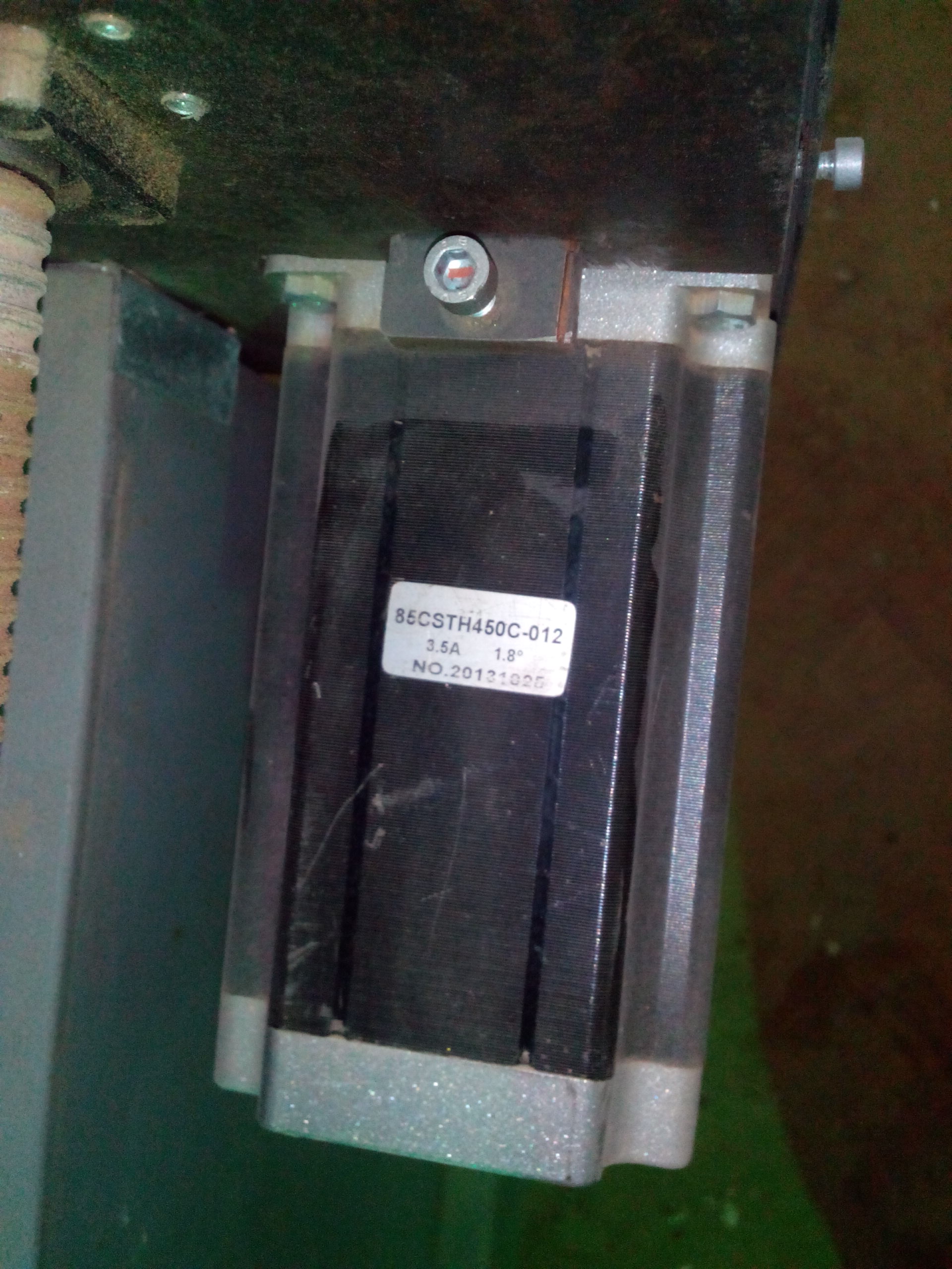

Доброго всем времени суток, Уважаемые форумчане. Очень нужны Ваши консультации относительно настройки станка.
Вводные:
Станок 1500*2500, правда на швп(так уж получилось), движки на фото, драйвера dm860a, бп s350-60, управление nc studio(5.4.89.0).
Проблема в том, что не могу настроить управление двигателями в более менее приемлемых скоростях. Макс что удалось добиться устойчиво это 500 мм/минут.
Даже при свободном врашении (просто движок на проводах без механического соединения) двигатели отказываются крутьться быстро, либо медленно, либо стопор и рычание либо пол оборота и стопор. Просветите как настроить драйвера(импульсы и токи) и нсшку шаги , ускорения и скорости. И возможно ли при такой сборной сонянке запустить это чудо чьей-то мысли. Буду очень благодарен за полезные советы.
IMG_20150408_195524.jpg (3372 просмотра) <a class='original' href='./download/file.php?id=47684&mode=view' target=_blank>Загрузить оригинал (707.39 КБ)</a>

Швп не ржавые а пыльные. Эта фотка с маркой двигателей(все 4 одинаковые, 2 по y, x, z) Станок год стоит рядом с хорошо работающими 2 мя станками с меньшими полями 0.6*0.9 и 1.2*1.2 . Швп в данном случае вообще нипричем- не могу настроить даже отдельно взятый движок(отключенный от швп)

Все как обычно. Таким двигателям вольт 150-200 надо, а не 60.

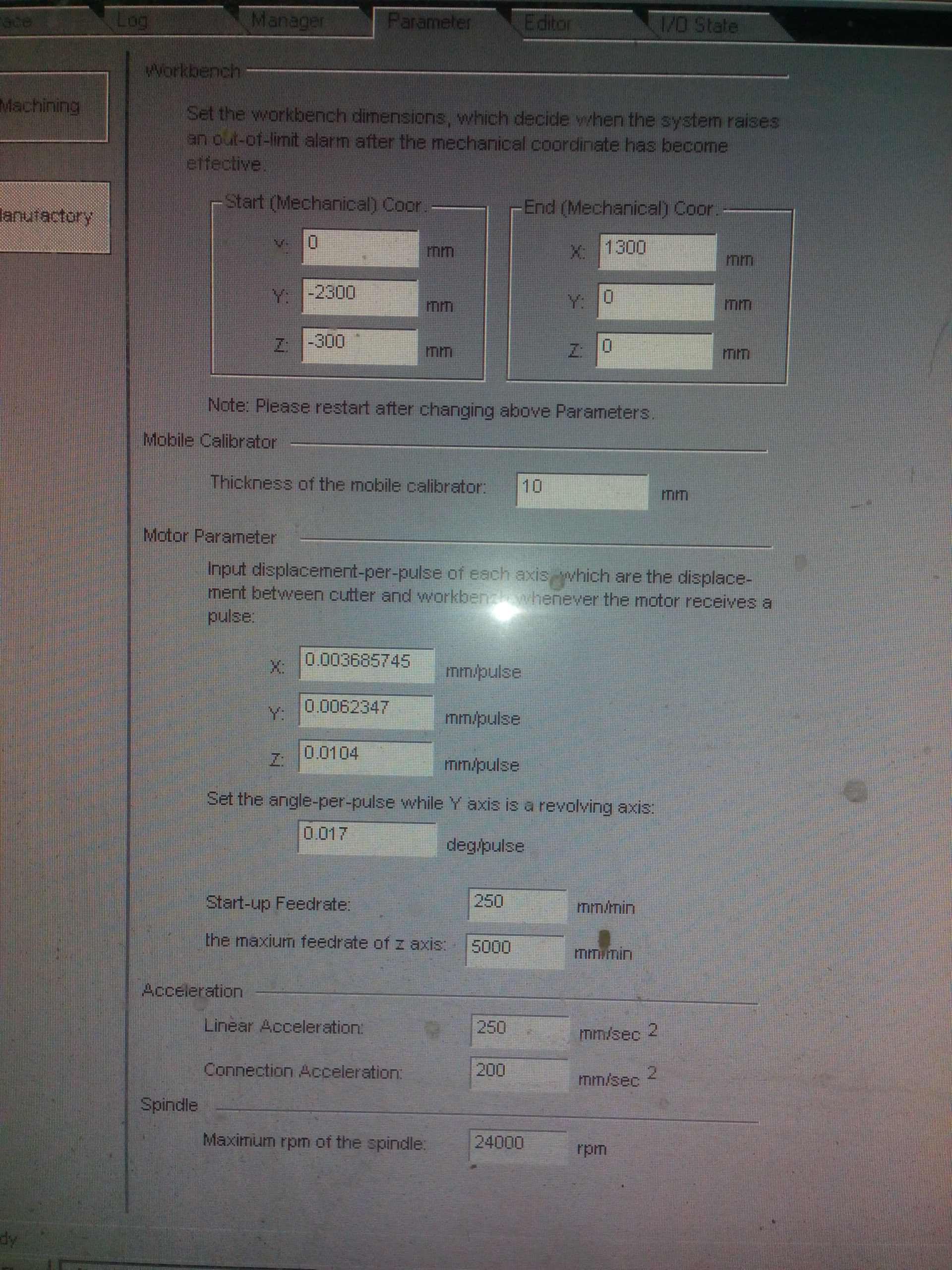

Я бы для начала проверил соответствие параметра количество импульсов на оборот на драйвере и в программе.
С НЦ студио не сталкивался, но слышал, что они бывают с "множителем частоты" - может и выдаёт частоту большую чем та на которую драйвер настроен.

Дрюня писал(а):Я бы для начала проверил соответствие параметра количество импульсов на оборот на драйвере и в программе.
В нц студии есть только коэффициенты, а вот как их связать с импульсами движков/драйверов ума не приложу. Хотя пропорцию для регулирования пройденного расстояния для заданных переходов понял.

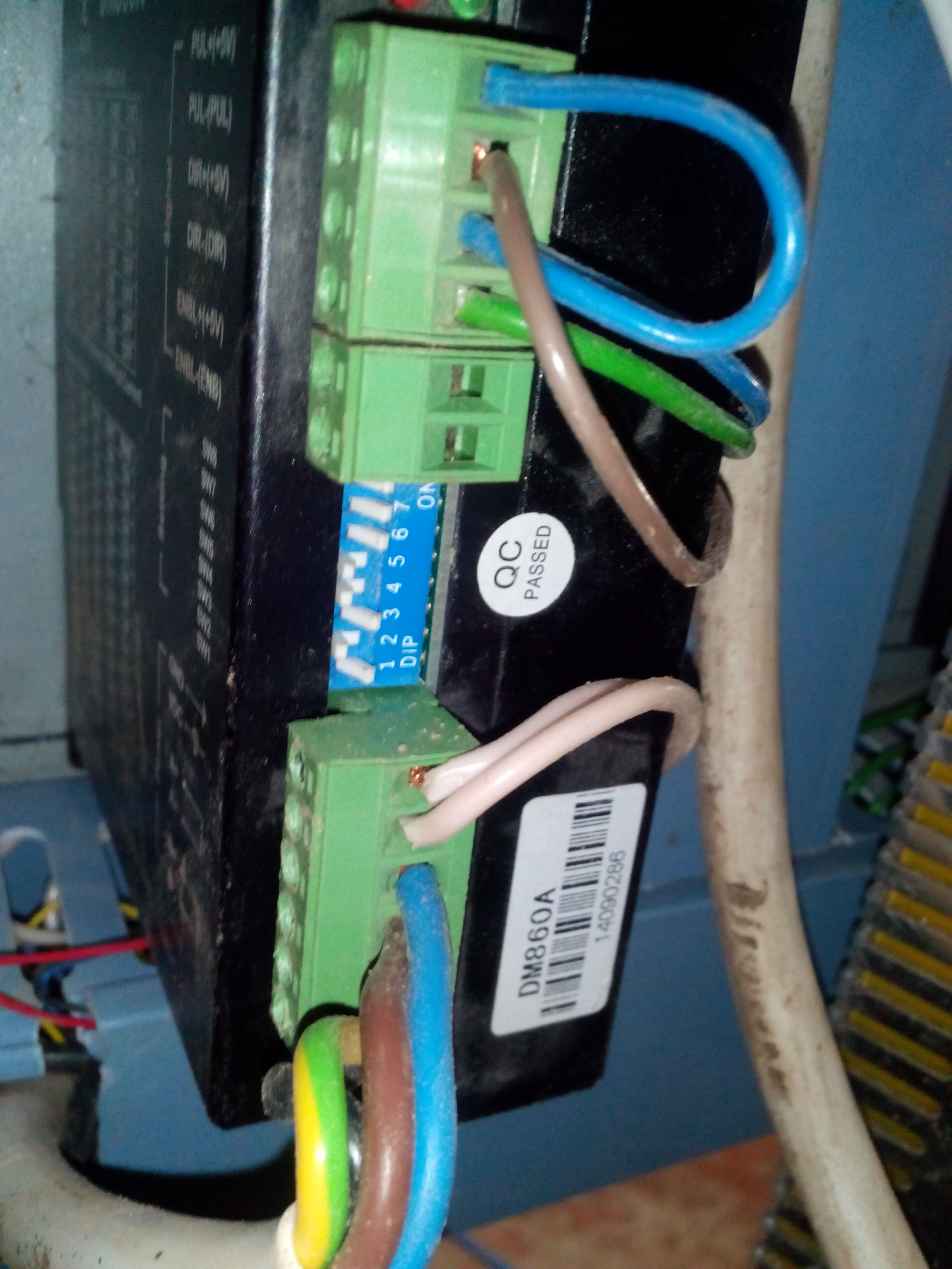

Скриншот настроек NC, фото настроек драйверов, коэф. ременного редукта и тип ШВП не помешали бы...

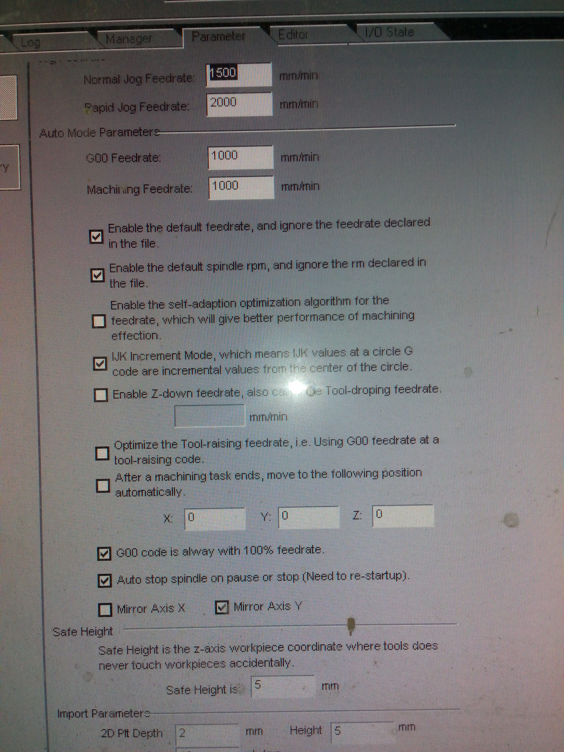

Еще одно но -
если начинаю подбирать шаги для рассчета пройденного расстояния по Х - начинаются проблемы т.е 0,0062347 работает с горем пополам, при приближении к 0,003685745 ...опа
IMG_20150430_170834.jpg (3134 просмотра) <a class='original' href='./download/file.php?id=49403&mode=view' target=_blank>Загрузить оригинал (736.89 КБ)</a>
IMG_20150430_183302.jpg (3134 просмотра) <a class='original' href='./download/file.php?id=49404&mode=view' target=_blank>Загрузить оригинал (1.02 МБ)</a>
IMG_20150430_183337.jpg (3134 просмотра) <a class='original' href='./download/file.php?id=49405&mode=view' target=_blank>Загрузить оригинал (1.18 МБ)</a>
IMG_20150501_144029.jpg (3134 просмотра) <a class='original' href='./download/file.php?id=49406&mode=view' target=_blank>Загрузить оригинал (591.39 КБ)</a>

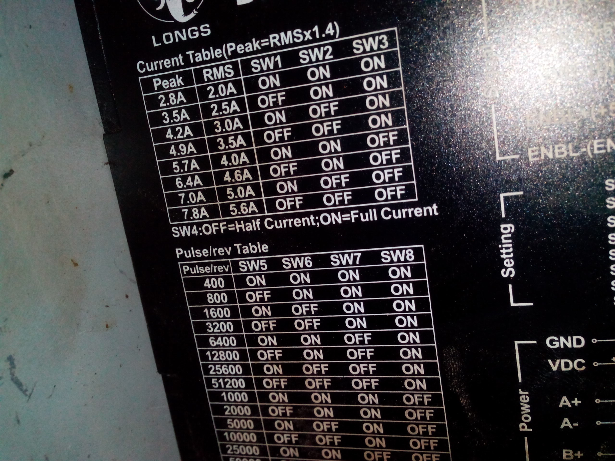

MIED писал(а):Y 3.5/2.5(peak/rms)
X 3.5/2.5(peak/rms)
Z 4.2/3(peak/rms)
Эм, вообще-то должны стоять ВСЕ как 4.9А пик, 3.5А РМС!!! потому у вас движки и клинят.

Для начала, выстави все драйвера на 4,9А в пике, 1600 микрошаг по Х (ну или где редукция 1:2), в НСишке тупо 0,003125 мм/на имп. по Х, скорость да хоть 100мм/мин - и проедь по Y эти 100мм.
Проедет,скорей всего, 50мм. Или 200мм. Редукция точно 1к2 и 1к3? Не соотношение диаметров шкивов, надеюсь... На движках шкив меньше, чем на ШВП? Или наоборот?
Потом либо меняй микрошаг, либо коэффициент мм/имп.
Как будет попадать по всем осям, пусть медленно, но верно, тогда думай, что менять - движки или драйвера.

badi83
Зарегистрирован: 22 июн 2016, 21:23
Re: Нужна помощь в запуске станка.
Сообщение badi83 »
Тема давнишняя. Удалось ли что либо сделать?
Имею сейчас ту же проблему.
Тот же набор двигателей nema 34 фланец 86, драйвера dm860A, импульсные блоки питания по 350 Вт, напряжением 60В. Всего 4 шт.
Двигатели могут работать успешно на подачах 2000мм/мин с ускорением 200 в течении нескольких часов, потом может застопорить, а может и сразу застопорить.
Еще меньше подачу не пробовал ставить, может и сработает, но это не правильно. На меньших подачах работать по дереву и алюминию - бред.
Под конец, для исключения механических неточностей станка, двигатель снял и гонял без подключения к станку.
Есть работающий уже несколько лет без проблем станок.
Те же двигатели, но драйвера Leadshine 882am, трансформаторный блок питания 68В и другая плата опторазвязки.
Методом замены блоков с рабочего станка нашел, что виной всему драйвер.
С драйвером Leadshine 882am подача до момента срыва стала 8000 мм/мин, ускорение пробовал 1000. Вернее даже не срыв двигателя, а драйвер отслеживал срыв и отключал двигатель.
Так же с этим драйвером двигатель работает гораздо тише и мягче.
Хотелось бы все таки добиться работы с уже имеющимися драйверами dm860a, но если не выйдет придется покупать проверенные.
Пробовал разные деления шагов ставить, разные амперы на драйвере, объединял параллельно блоки питания. Мучаюсь уже неделю. Только сегодня второй станок освободился и удалось с помощью его начинки найти виновника.
