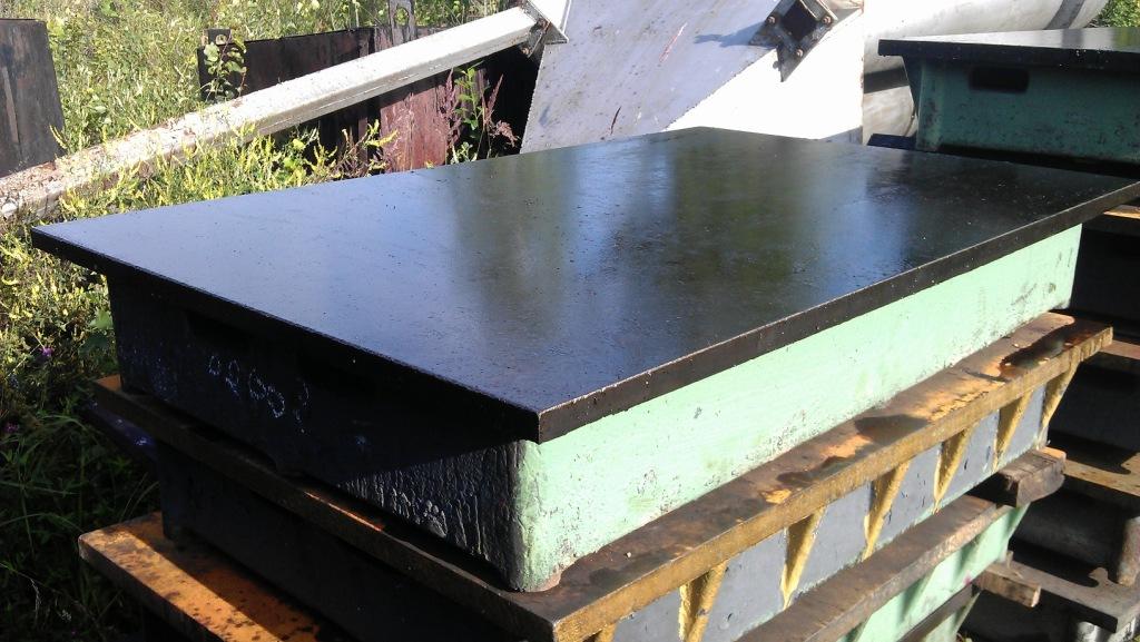

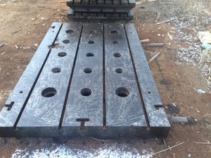

А если использовать в качестве основания и рабочего стола вот такую плиту ?
или такую

странно !
2500х1600х230.JPG (3306 просмотров) <a class='original' href='./download/file.php?id=50851&mode=view' target=_blank>Загрузить оригинал (174.89 КБ)</a>
поверочные.jpg (3306 просмотров) <a class='original' href='./download/file.php?id=50852&mode=view' target=_blank>Загрузить оригинал (108.54 КБ)</a>
Re: Помощь в постройки станка
Вот совсем другое дело :)
Я бы использовал в качестве основания притирочную плиту со второго фото ;)

Predator писал(а):Я бы использовал в качестве основания
А заготовку как крепить ?

balomut писал(а):А заготовку как крепить ?
Много-много отверстий с резьбой. Это более функционально, чем Т-слот.
Я что-то не понял, тебе нужно основание для станка или рабочий стол? :think:

Одновременно основание и рабочий стол

На такое основание конечно лучше рабочий стол крепить.
