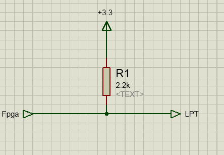

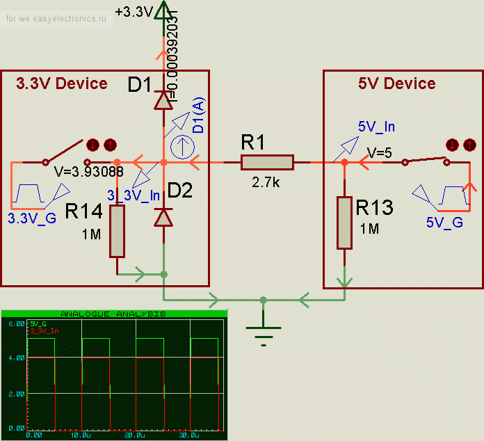

Re: Шаг + серво на Pluto-P
Использую Pluto на станке с ШД больше года. Сбоев нет. Но! Платка Pluto воткнута прямо в разъем LPT. Достаточно было подключить шлейф-переходник длиной 15 см и связь рушилась.
Надо сказать, что проблему рассинхронизации прямое подключение не решило, пришлось дорабатывать прошивку.

У меня использована плата на базе циклона, она имеет уровни 3.3В и видимо благодаря этому на любой длине кабеля форма сигналов сильно искажена, но видимых сбоев вроде нет. А доработки прошивки по указанной ссылке уже учтены.
