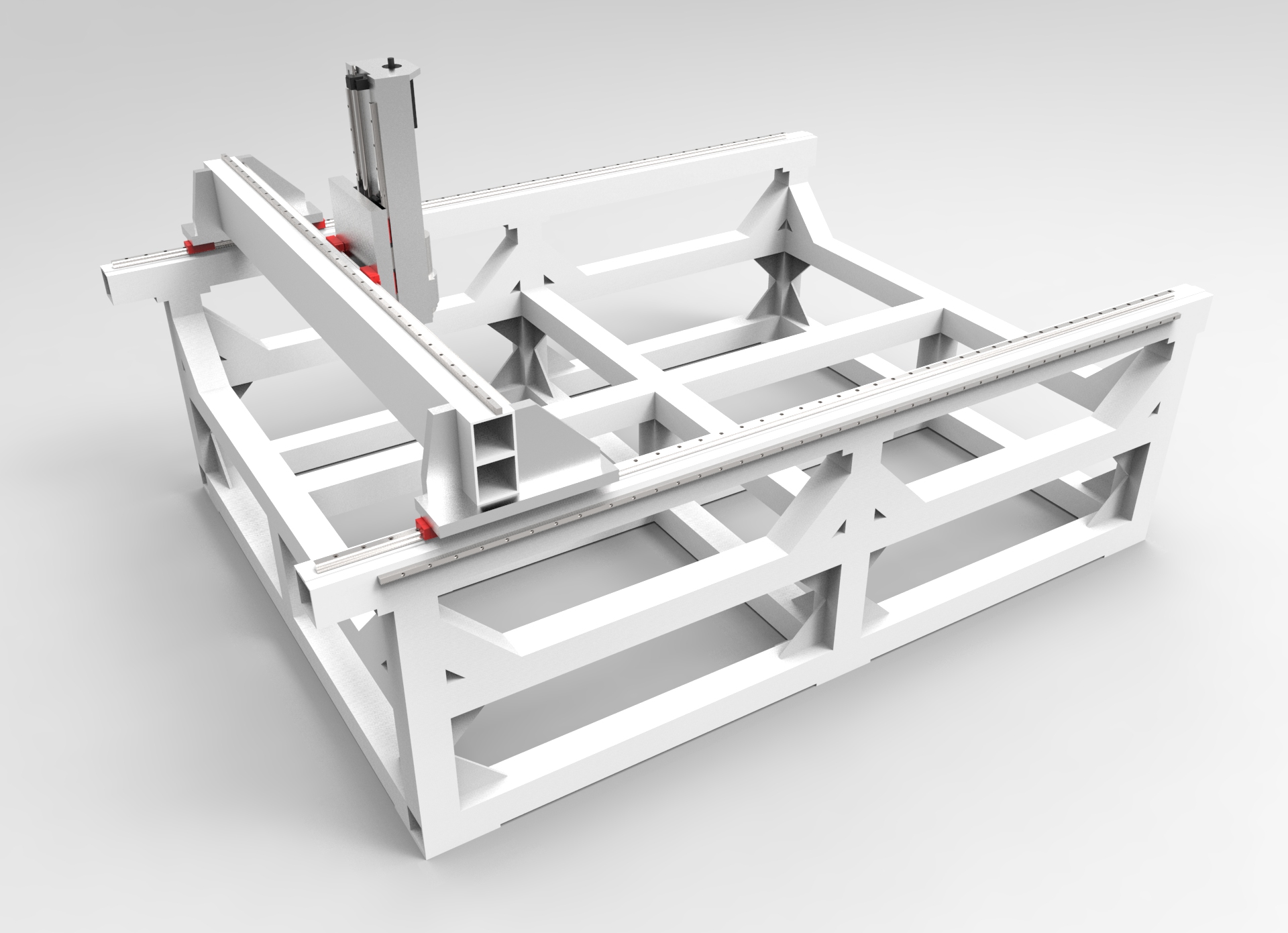

Сейчас я в процессе проектирования фрезера на серводвигателях, с рабочем полем 2300х1600х400. Станок нужен для обработки дерева, МДФ, резьбы.
Привод и направляющие по оси X : зубчатая рейка M 1, ременный редуктор 1:3, два серводвигателя, рельсы Хивин 25.
По оси Y :зубчатую рейку M 1, ременный редуктор 1:3, рельсы Хивин 20.

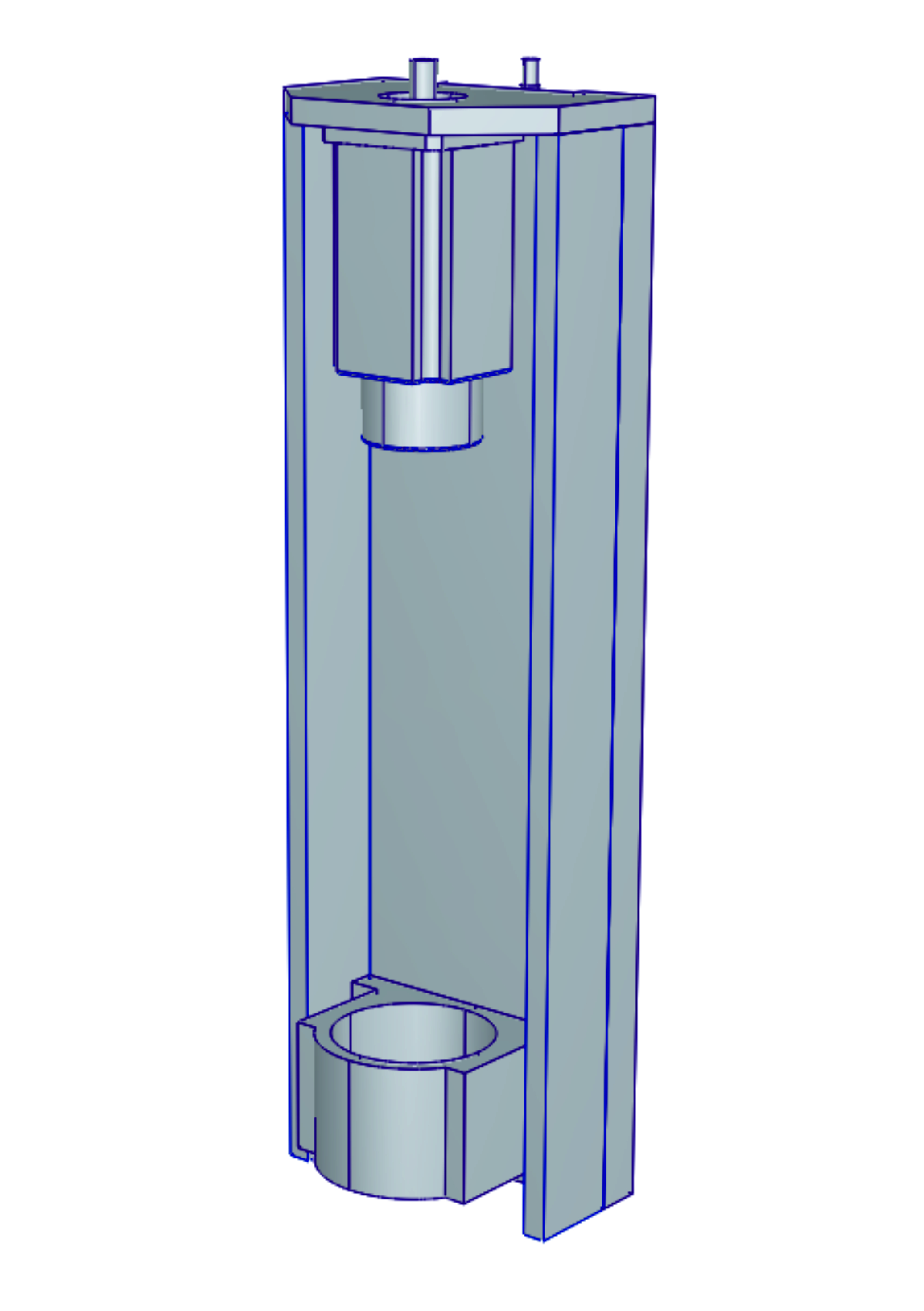

По оси Z : ШВП 2005, рельсы Хивин 15.

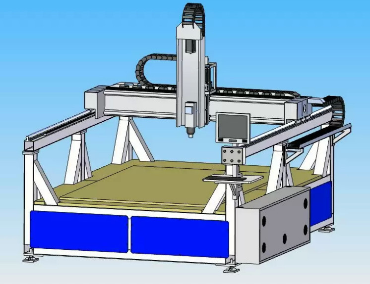

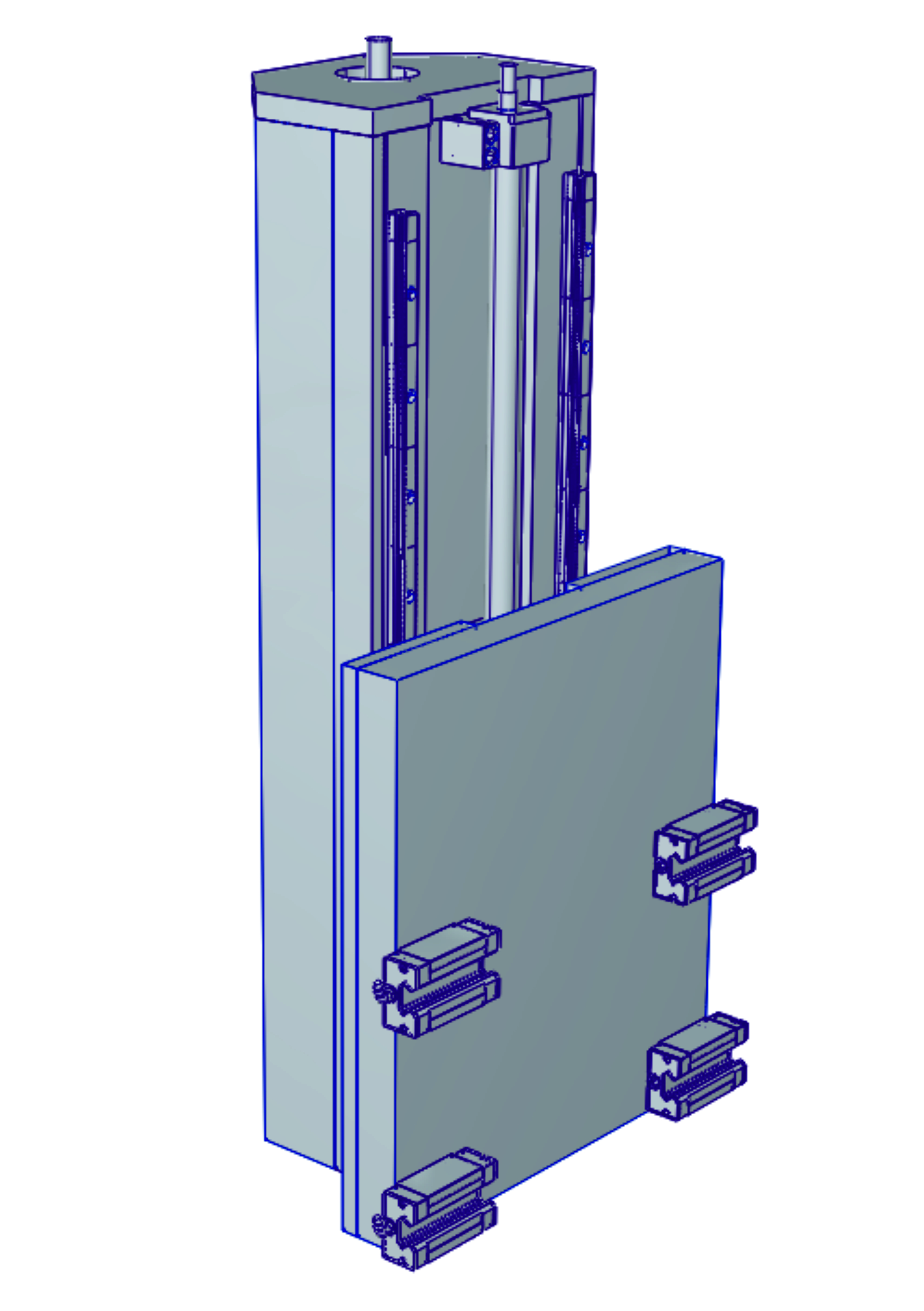

В процессе конструирования, за основу идеи использовал станок неизвестного мне автора (фото ниже).
Станина сварная из трубы квадратного сечения 100х100х6. Оси Х крепится к станине на болтовых соединениях для регулировки. Портал планирую изготовить из двух труб 100Х100Х6Х2000, опоры портала - из плиты Д16 30 мм. Плоскости под направляющие буду фрезеровать, предварительно приварив по всей длине пластину толщиной 4 мм. Редукторы в процессе проектирования.

За основу идеи взял этот станок (8617 просмотров) <a class='original' href='./download/file.php?id=47345&mode=view' target=_blank>Загрузить оригинал (92.65 КБ)</a>

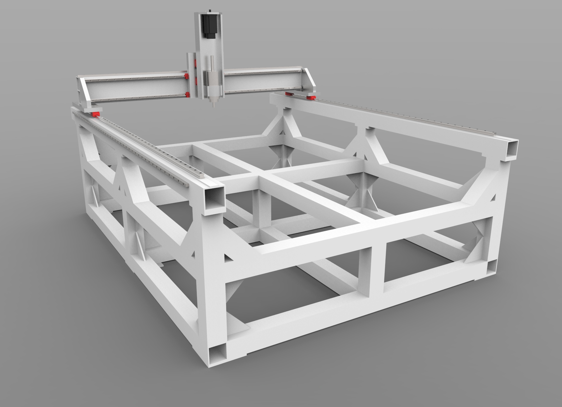

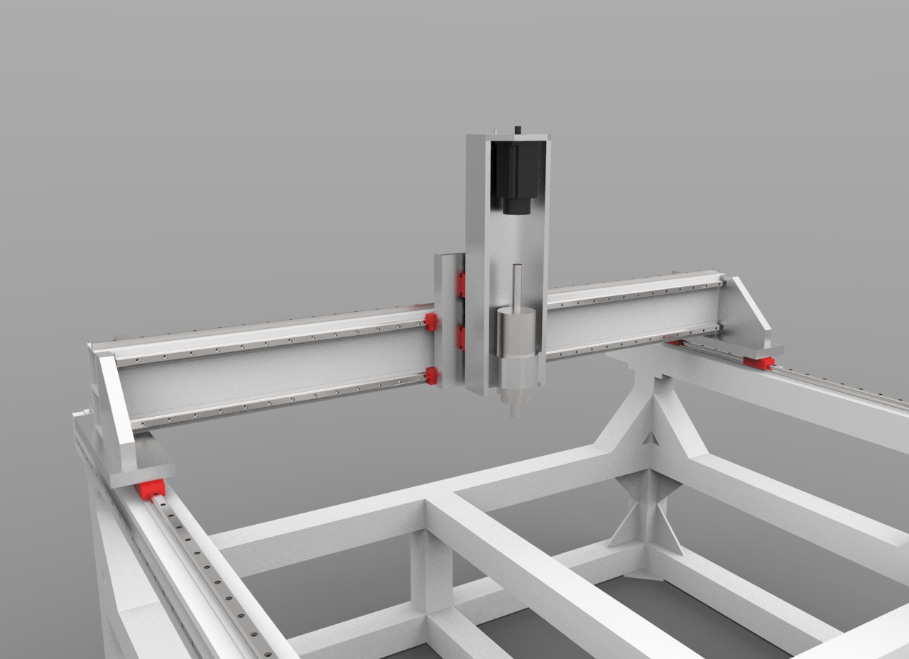

Вот что получилось у меня (8617 просмотров) <a class='original' href='./download/file.php?id=47346&mode=view' target=_blank>Загрузить оригинал (455.9 КБ)</a>
Render CNC.18.jpg (8617 просмотров) <a class='original' href='./download/file.php?id=47347&mode=view' target=_blank>Загрузить оригинал (544.59 КБ)</a>
Render CNC.22.jpg (8617 просмотров) <a class='original' href='./download/file.php?id=47348&mode=view' target=_blank>Загрузить оригинал (243.06 КБ)</a>

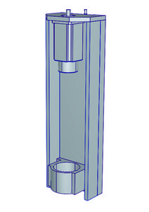

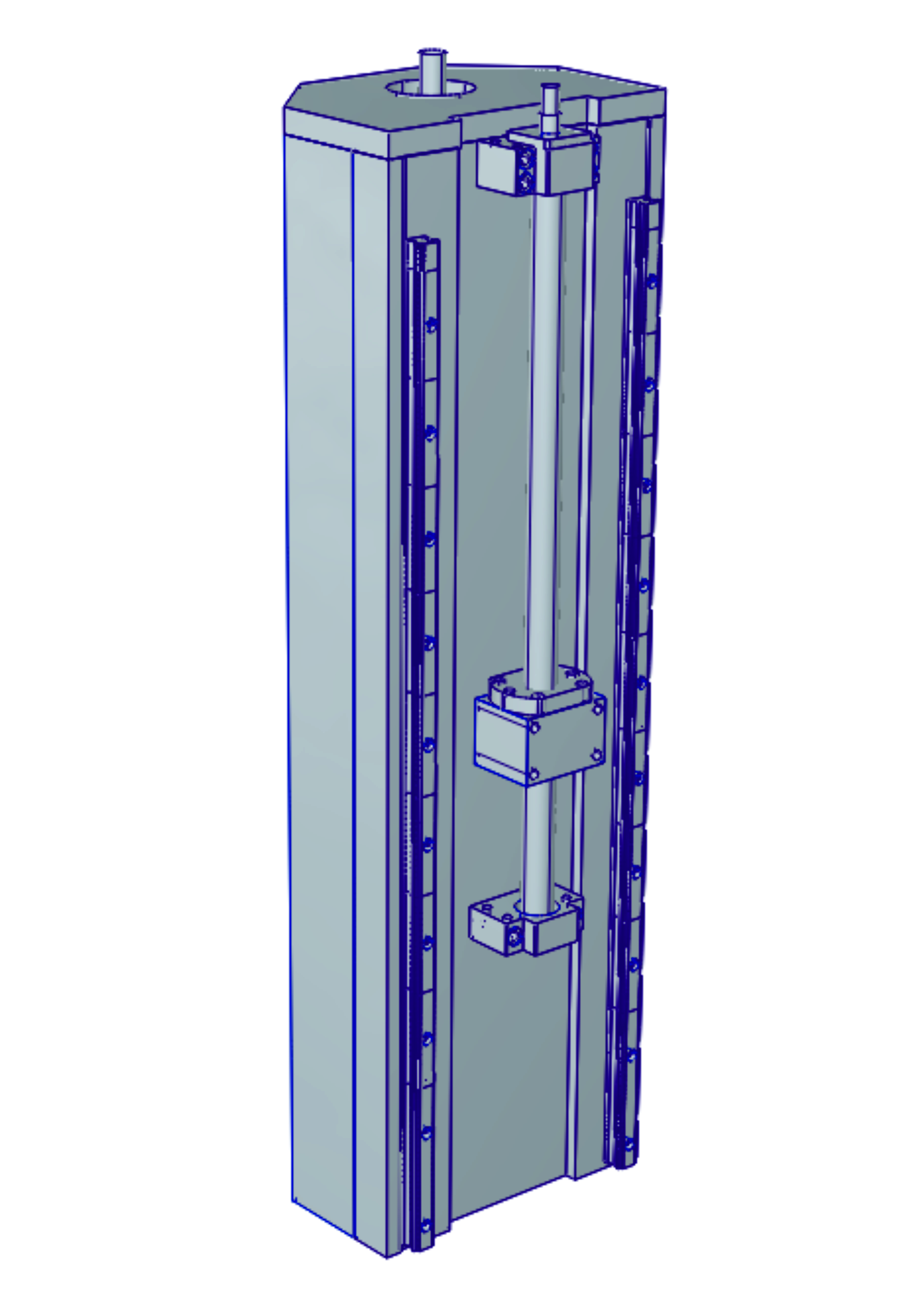

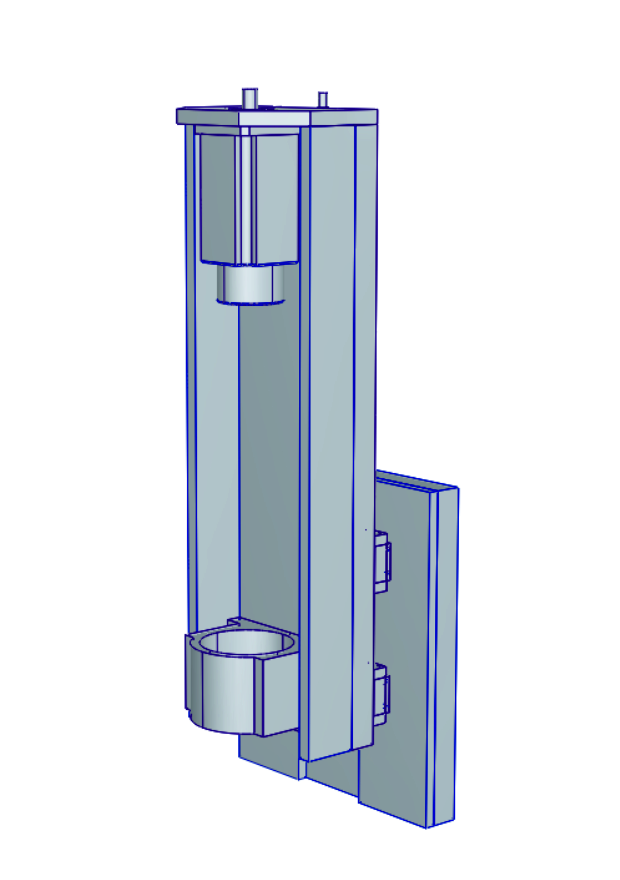

Ось Z (8617 просмотров) <a class='original' href='./download/file.php?id=47350&mode=view' target=_blank>Загрузить оригинал (2.89 МБ)</a>
Ось Z
Z axis 1.jpg (8617 просмотров) <a class='original' href='./download/file.php?id=47351&mode=view' target=_blank>Загрузить оригинал (2.82 МБ)</a>
Z axis back 2.jpg (8617 просмотров) <a class='original' href='./download/file.php?id=47352&mode=view' target=_blank>Загрузить оригинал (3.47 МБ)</a>
Z axis back.jpg (8617 просмотров) <a class='original' href='./download/file.php?id=47353&mode=view' target=_blank>Загрузить оригинал (3.36 МБ)</a>

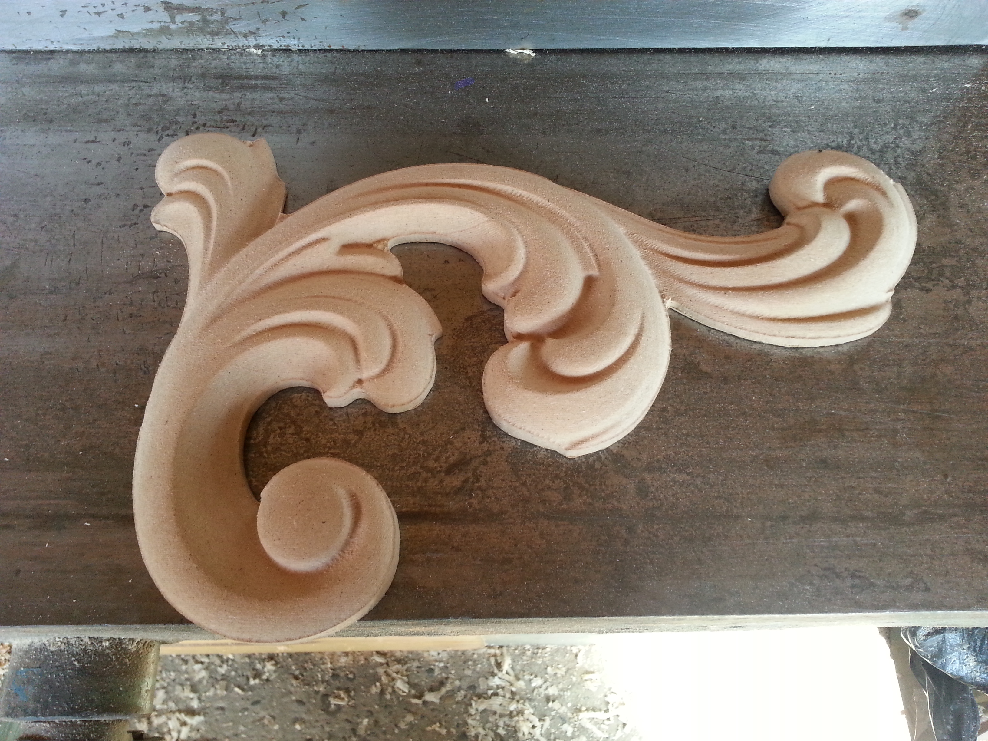

Как-то так...
20150905_132834.jpg (7790 просмотров) <a class='original' href='./download/file.php?id=59364&mode=view' target=_blank>Загрузить оригинал (2.36 МБ)</a>
Первый блин... (7790 просмотров) <a class='original' href='./download/file.php?id=59365&mode=view' target=_blank>Загрузить оригинал (2.67 МБ)</a>
Первый блин...

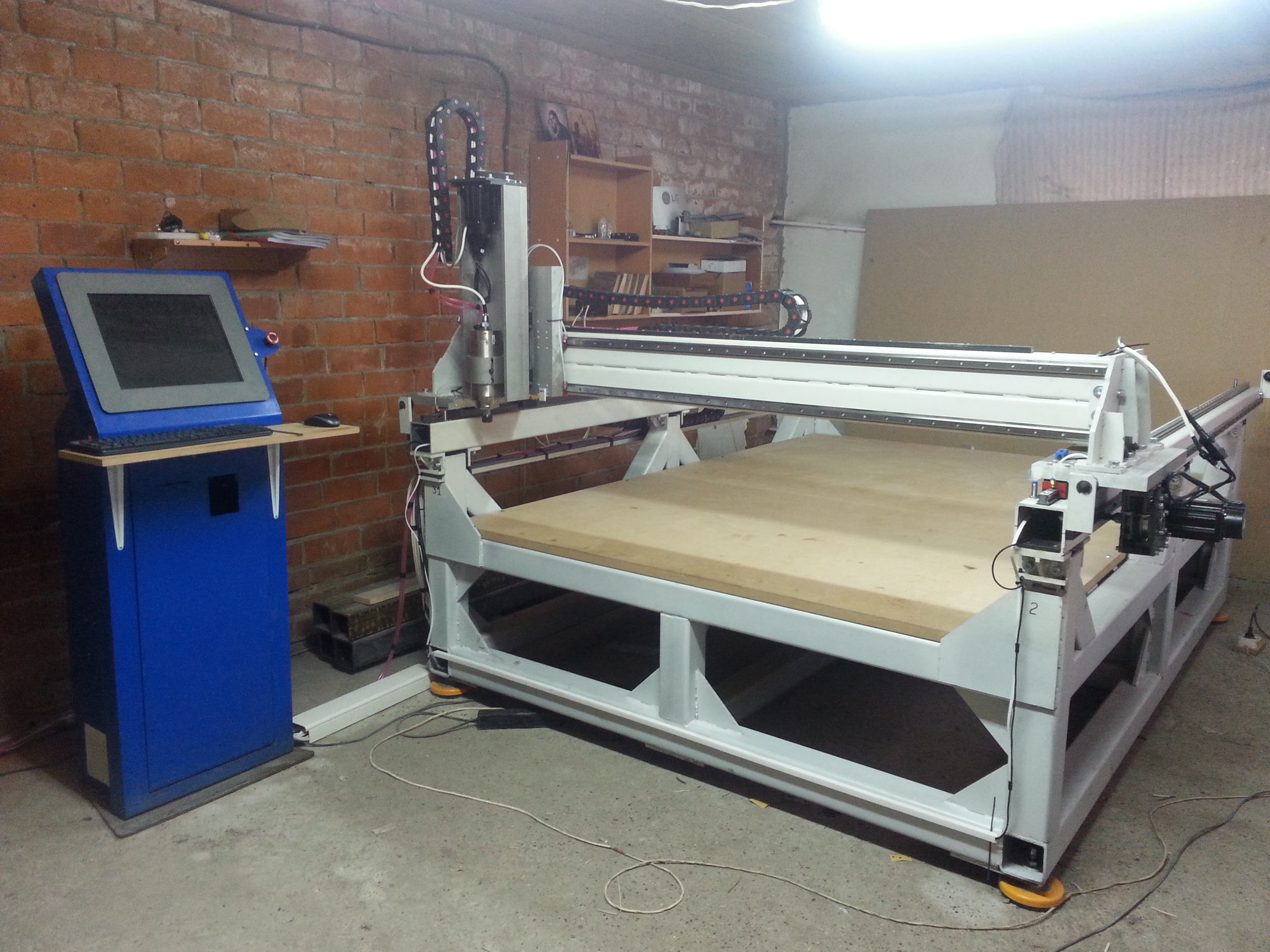

Аккуратный аппарат,что за сервы,электроника,если не в лом опишите
Andrew//A
Сообщения: 115
Зарегистрирован: 31 мар 2015, 06:58
Репутация: 20
Re: Строю фрезер с полем 2300х1600х400. Нужны советы.
Сообщение Andrew//A »
Chpok писал(а):Аккуратный аппарат,что за сервы,электроника,если не в лом опишите
Cерводвигатели PMSM 750 ВТ
Драйверы ADTECH 1000 Вт
Контроллер PLCM-E3 BOB
Mach 3

Andrew//A писал(а):Как-то так...
Здравствуй Андрей!
На вид очень хороший получился станок!
С какой точностью выполняет операции? Сколько затрачено времени на изготовление этой детали?
Почему использовал зубчатые рейки а не ШВП?
Собираюсь строить подобный станок но с полем 1000 х 1500.
Если не жалко, опиши подробнее конструкцию, какие использовал комплектующие, где лучше покупать?
Может есть чертежи?
Спасибо.
