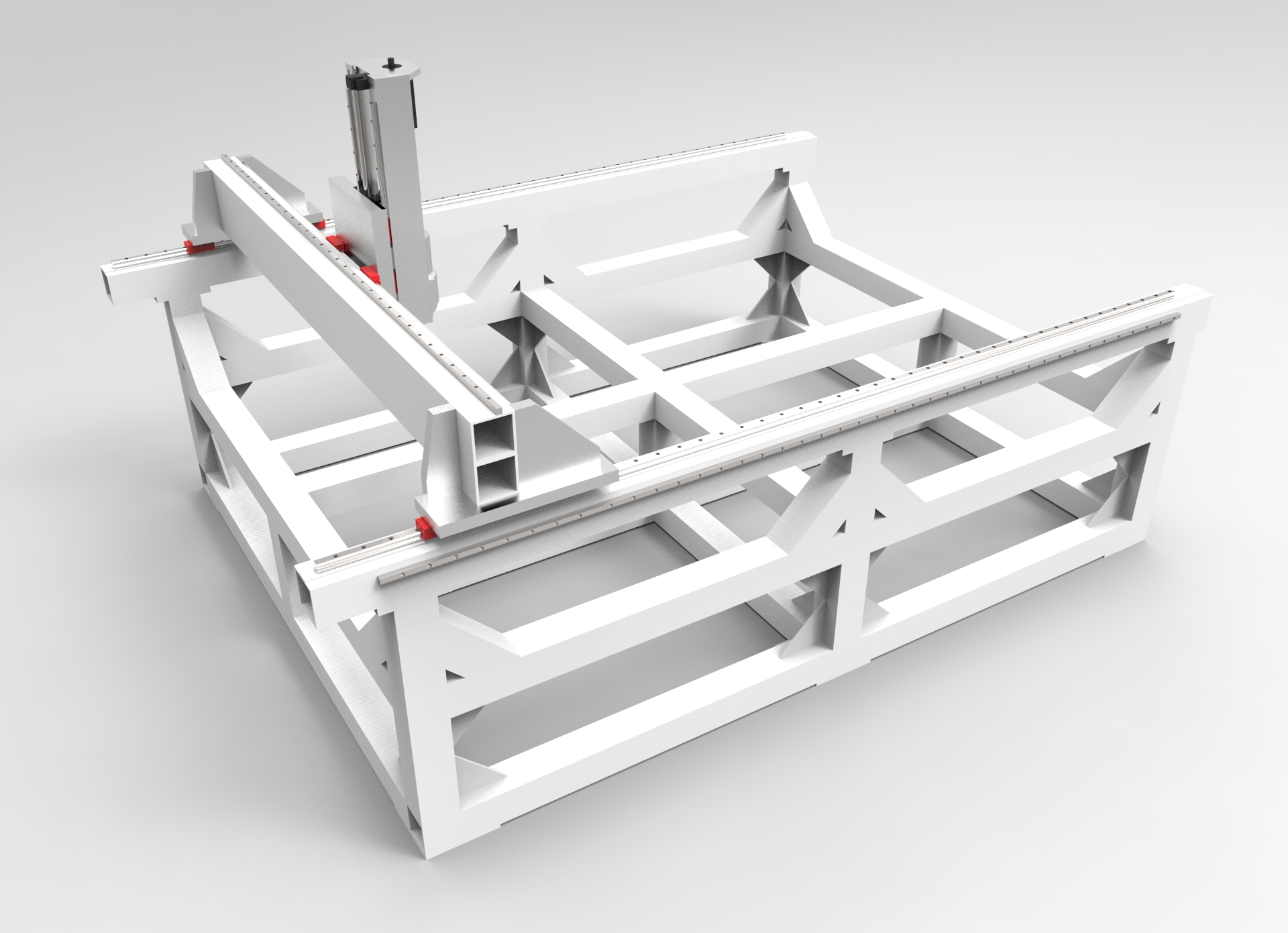

Здравствуйте, уважаемые форумчане.
Сейчас я в процессе проектирования фрезера на серводвигателях, с рабочем полем 2300х1600х400. Станок нужен для обработки дерева, МДФ, резьбы.
Привод и направляющие по оси X : зубчатая рейка M 1, ременный редуктор 1:3, два серводвигателя, рельсы Хивин 25.
По оси Y :зубчатую рейку M 1, ременный редуктор 1:3, рельсы Хивин 20.
По оси Z : ШВП 2005, рельсы Хивин 15.
Серводвигатели, планирую поставить, такие:
90ST-M04025 PMSM серводвигатель переменного тока ~220В. Мощность 1000Вт, рабочий/пиковый момент 40/120кг*см, макс. обороты 2500 об./мин., энкодер 2500PPR. - 4 шт.
http://www.purelogic.ru/shop/elektromeh ... nogo_toka/
Драйвера такие:
QS7AA020M Драйвер PMSM серводвигателя переменного тока 20А/1000Вт/500кГц. Питание от сети переменного тока ~220В. Оптоизолированные входы управления STEP, DIR, ENABLE и управление напряжением. Совместим с Mach3, NC Studio, LinuxCNC. Разъемы SCSI20M, SCSI36M в комплекте. - 4 шт.
http://www.purelogic.ru/shop/elektronny ... vigatelej/
Шпиндель жидкостного охлаждения HNZ WS-3000 3000Вт, 380В, 24000об/мин, 400Гц.
Инвертор TECORP ED3100-4T0040 4000Вт/380В. Векторное управление.
В процессе конструирования, за основу идеи использовал станок неизвестного мне автора (фото ниже).
Станина сварная из трубы квадратного сечения 100х100х6. Оси Х крепится к станине на болтовых соединениях для регулировки. Портал планирую изготовить из двух труб 100Х100Х6Х2000, опоры портала - из плиты Д16 30 мм. Плоскости под направляющие буду фрезеровать, предварительно приварив по всей длине пластину толщиной 4 мм. Редукторы в процессе проектирования.
Вопросы:
Какой использовать контроллер к этим драйверам?
Какие лучше поставить блоки питания? (если возможно дать ссылочку)
Позже будут еще вопросы :)
Заранее спасибо.

Andrew//A писал(а):Какой использовать контроллер к этим драйверам?
Комп с линуксцнц или мач...
Andrew//A писал(а):Какие лучше поставить блоки питания? (если возможно дать ссылочку)
А для чего блоки питания? Драйвера сервоприводов питаются от сети 220в.

Тима писал(а):Комп с линуксцнц или мач...
Mach3
Тима писал(а):А для чего блоки питания? Драйвера сервоприводов питаются от сети 220в.
Точно! Извиняюсь за глупые вопросы, т.к. электроника для меня почти темный лес.

А годятся ли такие драйвера или лучше использовать Драйвер QS7AA030M http://www.purelogic.ru/shop/elektronny ... vigatelej/
ибо разница в цене небольшая, а по характеристикам, вроде, лучше?

По описанию вроде годится. На форуме есть их представитель http://www.cnc-club.ru/forum/viewtopic. ... 38#p184638. Такие вопросы лучше задать ему!

Кто-нибудь подскажет какой контроллер лучше использовать? Комп будет с linuxCNC.
Re: Строю фрезер с полем 2300х1600х400. Нужны советы.
лучше всего mesa 5i25 + 7i77 или 7i76 в зависимости от того как будешь управлять двигателями по +-10В или по step/dir

Спасибо, Nick. На данном этапе нахожусь в раздумье - варить станину потихоньку прихватывая или на болты всё закрепить. Так же думаю может все таки Mach3 использовать, мне кажется, для обработки древесины ее будет достаточно и как для начинающего пользователя?

Выбрал наборы с контроллерами PLCM-E3 BOB:
http://www.purelogic.ru/shop/elektronny ... rollerami/
Частотник выбрал такой: TECORP ED3100-4T0040 4000Вт/380В. Векторное управление.
На данном этапе все заготовки распилены, ожидают сварных работ. Доработал редуктор, выложу На Свет чуть позже.
Да, и рабочее поле немного увеличилось, за счет подарка от компании, которая продала мне направляющие, а именно: вместо заказанной длины рельса 2640 мм, они отправили 3000 мм.
Пришлось незначительно переконструировать станину.

PMSM 90ST-M04025 таких серводвигателей в наличие у компании purelogic нет, поэтому ищу другие альтернативы. Может кто-нибудь подскажет варианты?

Chpok писал(а):Аккуратный аппарат,что за сервы,электроника,если не в лом опишите
Cерводвигатели PMSM 750 ВТ
Драйверы ADTECH 1000 Вт
Контроллер PLCM-E3 BOB
Mach 3
