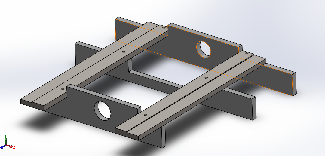

В процессе разработки проекта портальника с подвижным столом с последующим применением полимер бетона возникли вопросы\мысли
В скелете станка) будут использованы шлифованные железные пластин 20мм. Изначально для выставления горизонта и параллельности с перпендикулярностью пластин в качестве соединения планирую применить эпоксидку. После высыхания планирую свинтить для прочности.
Еще есть идея собирать портал сразу с портальной балкой и в таком виде все выставлять, а после и заливать п.бетон.
Вот и вопрос не сильно ли я это замахнулся и смогу ли я все поймать чисто технически или все же например портальную балку мне нужно делать отдельно.
Габариты станка 800х700х700 именно станка а не раб поля.

pavel_f писал(а):Еще есть идея собирать портал сразу с портальной балкой и в таком виде все выставлять, а после и заливать п.бетон.
Плохая идея. После отливки все поведет.

А поведет по любых раскладах или, мне можно что-то сделать, чтоб не повело, помимо изготовления балки отдельно?
Re: портальник с подвижным столом ( из железа и п.бетона)
Да ничего, пригонять детали друг к другу после отливки, здесь других вариантов нет. Абсолютно безусадочных смесей не бывает.

Помимо подгонки портала и основания, надо быть готовым подгонять закладные под рельсы и пр. В целом ничего сложного, только нужен инструмент и терпение)

Вот при такой компоновки при условии что база\закладные изначально шлифованы выравнены прикручены и приклеены. Базу\зкладные все равно поведет и их надо будет шабрить? :thinking:

pavel_f писал(а):Вот при такой компоновки при условии что база\закладные изначально шлифованы выравнены прикручены и приклеены. Базу\зкладные все равно поведет и их надо будет шабрить? :thinking:
Конечно поведет. Смола при полимеризации дает усадку. Вопрос насколько. Может вас устроит то, что получится.

вопрос чисто из спортивного интереса: если приведенную автором выше конструкцию хорошенько закрепить за базы под рельсы к некой ровной массивной плите и после заливки выждать время, необходимое для "полнейшей" ) полимеризации, и тогда тоже поведет? Т.е. будут ли какие-либо остаточные напряжения?

IGon, как не крути шлифовать или шабрить придется ;)

Вы говорите поведет закладные при высыхании полимербетона-а что нам мешает заливать его постепенно???? Зачем все сразу? С начала один слой небольшой толщины, когда схватится залить следующий, и так далее. Думаю если закладная под направляющие жесткая-то это вполне вариант чтоб не тащить потом всю конструкцию на фрезеровку.
Ну это мои мысли. Можно более гибко к этому подойти к данному вопросу.
А если взять толстенную поверочную плиту (или станину какого-нибудь станка), к ней прикрутить шлифованные закладные с маленьким шагом отверстий и поверх залить полимер бетоном?
По идее, должно повести значительно меньше.
Потом откручиваем и вуаля :).

Заливать слоями не рекомендуется. Прочность потеряется при условии если ждать полной полимеризации между заливками. А если ждать, чтобы высохла только на отлип, то и смысла нет.
А усадка полимера при застывании никуда не денется. Смола уменьшается в объеме и конструкция все равно сыграет после того, как ее открутить от более жесткой плиты. При таком варианте правда уводки могут быть меньше.
По большому счету все это можно сравнить со сваркой (процесс на мой взгляд схож). как не ухищряйся, полностью уводки не устранить, но можно минимизировать.
