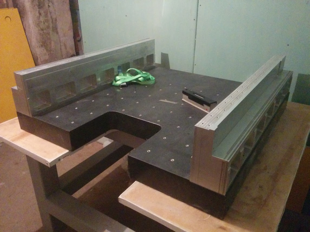

3.Фрезернули боковинки станка, каждая по 40кг.
IMG_20150328_175231.jpg (22336 просмотров) <a class='original' href='./download/file.php?id=46785&mode=view' target=_blank>Загрузить оригинал (621.72 КБ)</a>

Сообщения: 34042
Re: Тяжелый фрезер по алюминию с подвижным порталом.600х700х
skyAlex писал(а):4.Отдал на фрезеровку в Липецк
Липецк и Питер совсем рядом :) А в Питере найти не получается?
skyAlex
Сообщения: 489
Репутация: 87
Сообщение skyAlex »
Зато в Липецке в два раза дешевле, чем в любом месте Питера и Москвы, выборка примерно из 30ти предложений.
Сообщения: 34042
skyAlex писал(а):Плита кстати с плоскостностью 2-3сотки, габарит 1000*1000*100мм
а наши плиты(кто делает памятники) не измерял?

skyAlex
Сообщения: 489
Репутация: 87
Сообщение skyAlex »
Кривые в ужас, и у нас на заказ дороже чем в китае сверхточная.

evgenyjp
Сообщения: 1516
Репутация: 802
Откуда: Japan
Сообщение evgenyjp »
неплохо получается, я тоже с вырезом планирую делать, пока плиту подбираю.
на зед сразу ребра добавь пока еще в процессе, а то потом сложнее будет.

Сообщения: 8408
Хороша машина будет :good:
Пластины на Зет реально добавят жесткости
