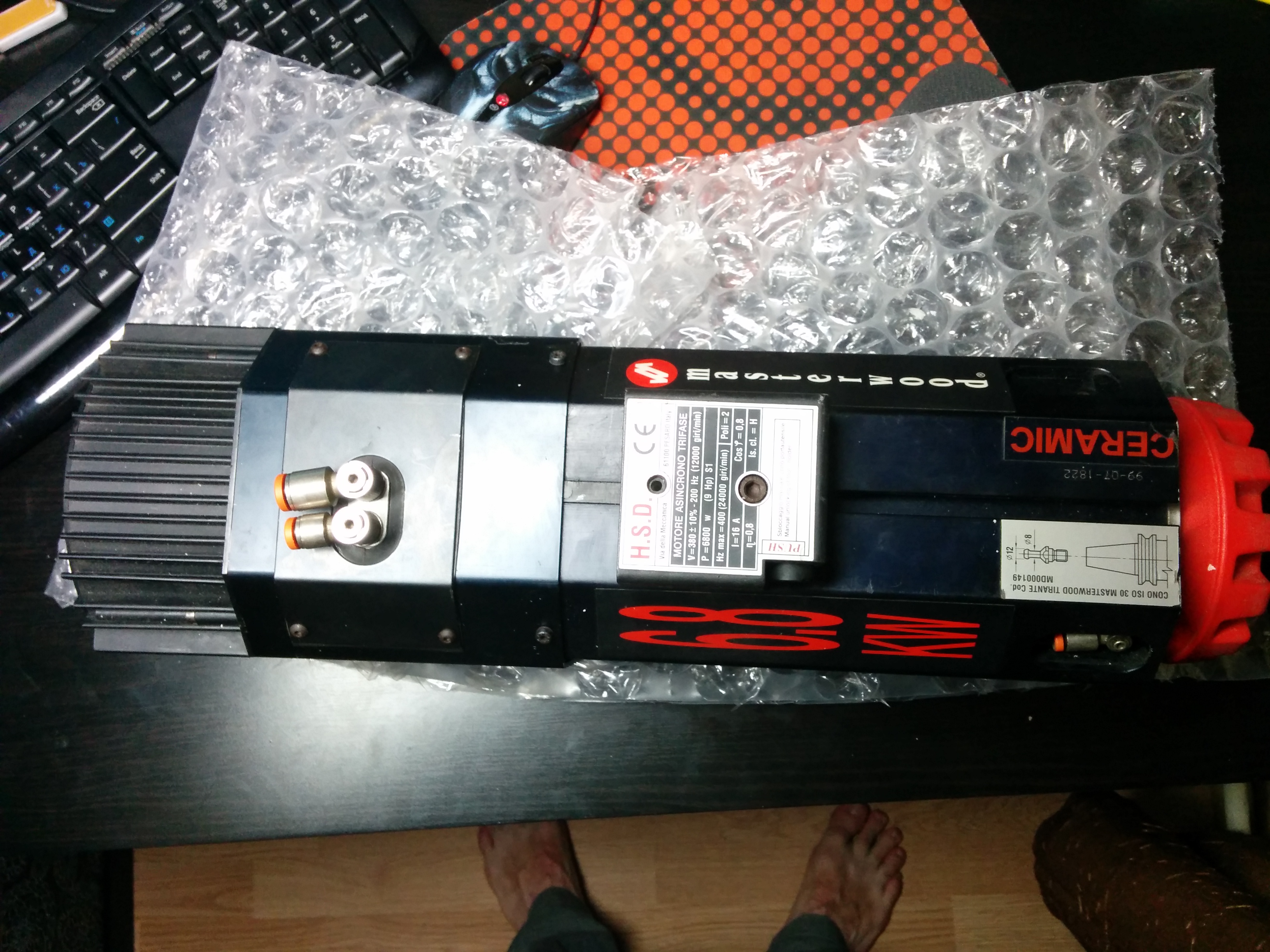

После чего я сел читать форумы, наверное с месяц читал, еще с месяц много думал о том что прочитал. Первоначально выбор пал на станок Графа по люминю, бютжет выходил около 200т.р. что вполне устраивало, но с все большем погружением в тему начинал понимать что и станок графа не вершина хоббийного ЧПУ строения. Еще напрягала ситуация с шпинделями, китайщина не радовала своими ТТХ, а бренд был дюже дорог. Решил брать БУ бренд, в итоге на ебее был найден он:
IMG_20141204_124334.jpg (23427 просмотров) <a class='original' href='./download/file.php?id=46780&mode=view' target=_blank>Загрузить оригинал (1.81 МБ)</a>
HSD 7кВт, под автосмену ISO30. На круг с доставкой вышел около 90т.р. Вобщем стало понятно что проект будет несколько долгостроем в ввиду гораздо большего вливания средств.

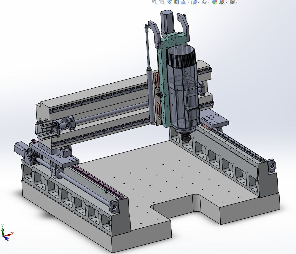

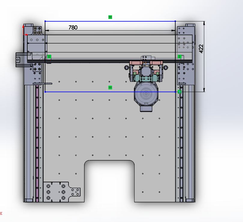

Вокруг шпинделя была нарисована вот такая конструкция станка:
weweeee.jpg (23427 просмотров) <a class='original' href='./download/file.php?id=46781&mode=view' target=_blank>Загрузить оригинал (104.9 КБ)</a>
Поле вышло 600х700х250. В основании гранитная плита в 300кг (про нее ниже), боковины - Д16, балка портала - полимергранит, остальное сталь 40Х. Ориентировочный вес станка без стола - около 550кг. На скриншоте защита напрявляек не показана, будет только по оси У.
Рельсы 20е, уже куплены хайвины, средний преднатяг, точность Н.
ШВП 20е с ДФУ гайкой, еще не куплено.
Толщина плиты по Z - 43мм, сталь.
Два цилиндра пнемоподпора по Z.
Выемка по центру в плите - обрабатывать габаритные детали, которые не лезут в габарит под балкой.
Планировались сервы 400-750Вт по кругу, но курс $ внес свои коррективы, будут пока стоять оставшиеся с другого проекта 4шт шаговые сервоприводы iES-2320 Leadshine. Потом поменяю на нормальные сервы.
Балка портала - полимер гранит, из нормального эпокса. Опыты уже поставлены, гранитная крошка+кварцевый песок +12% смолы дал великолепный результат. БАлку еще предстоит отливать.
Управление - myCNC ET-1

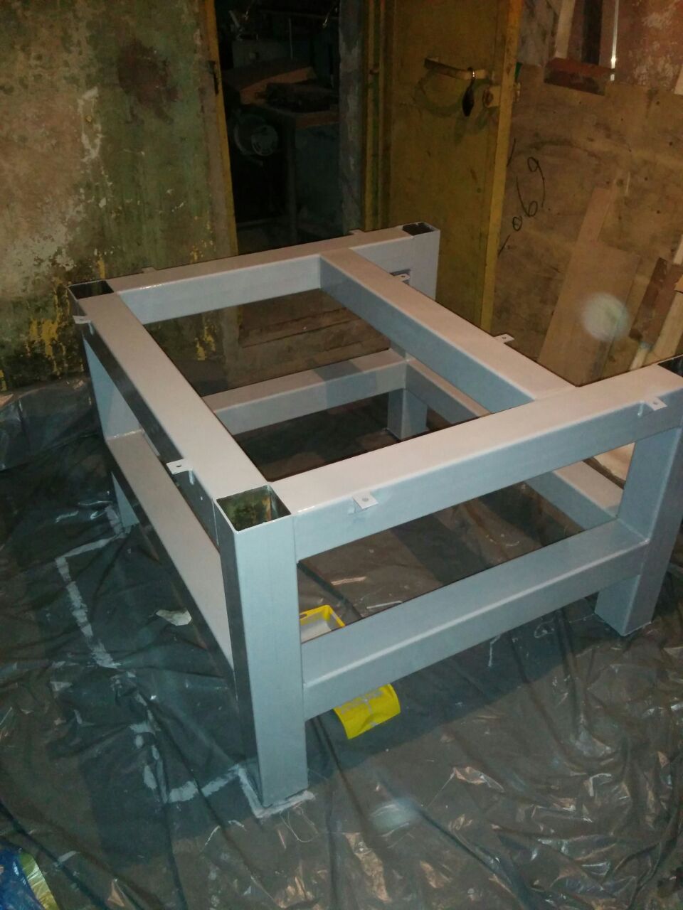

1.Сварили стол из стальной трубы 100х100х4. Вес вышел в 140кг. Поставили на виброопоры, столешница 25мм фанера, покрашена со всех сторон кроме верхней. Верхняя плоскость залита 5мм слоем эпокса в зеркало и в более-менее нормальную плоскость.
IMG-20150102-WA0001.jpg (23427 просмотров) <a class='original' href='./download/file.php?id=46784&mode=view' target=_blank>Загрузить оригинал (124.81 КБ)</a>

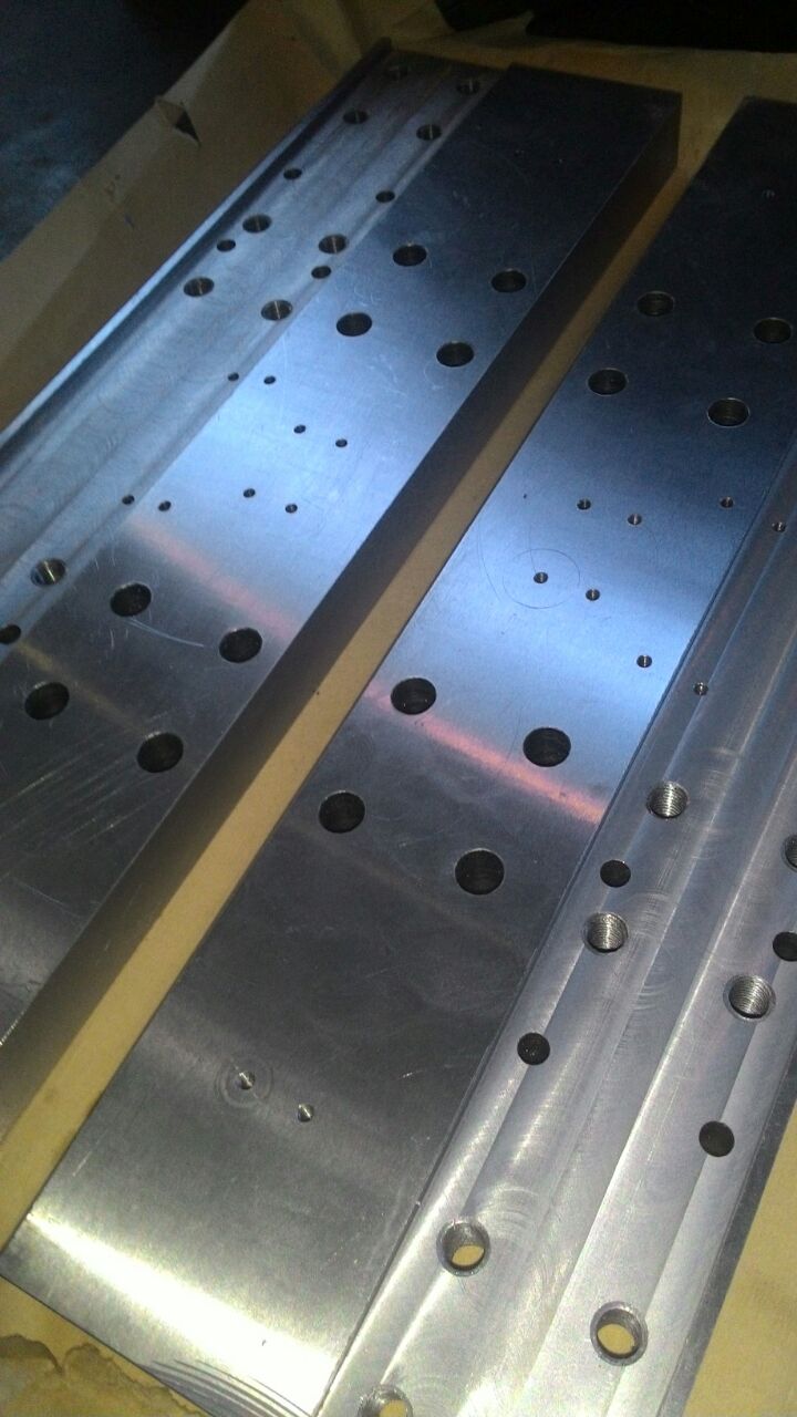

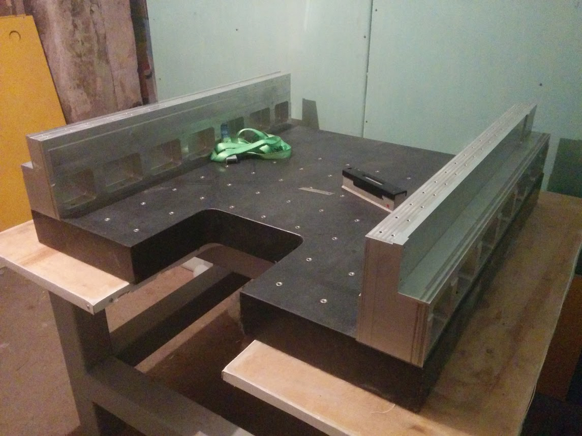

3.Фрезернули боковинки станка, каждая по 40кг.
IMG_20150328_175231.jpg (23427 просмотров) <a class='original' href='./download/file.php?id=46785&mode=view' target=_blank>Загрузить оригинал (621.72 КБ)</a>

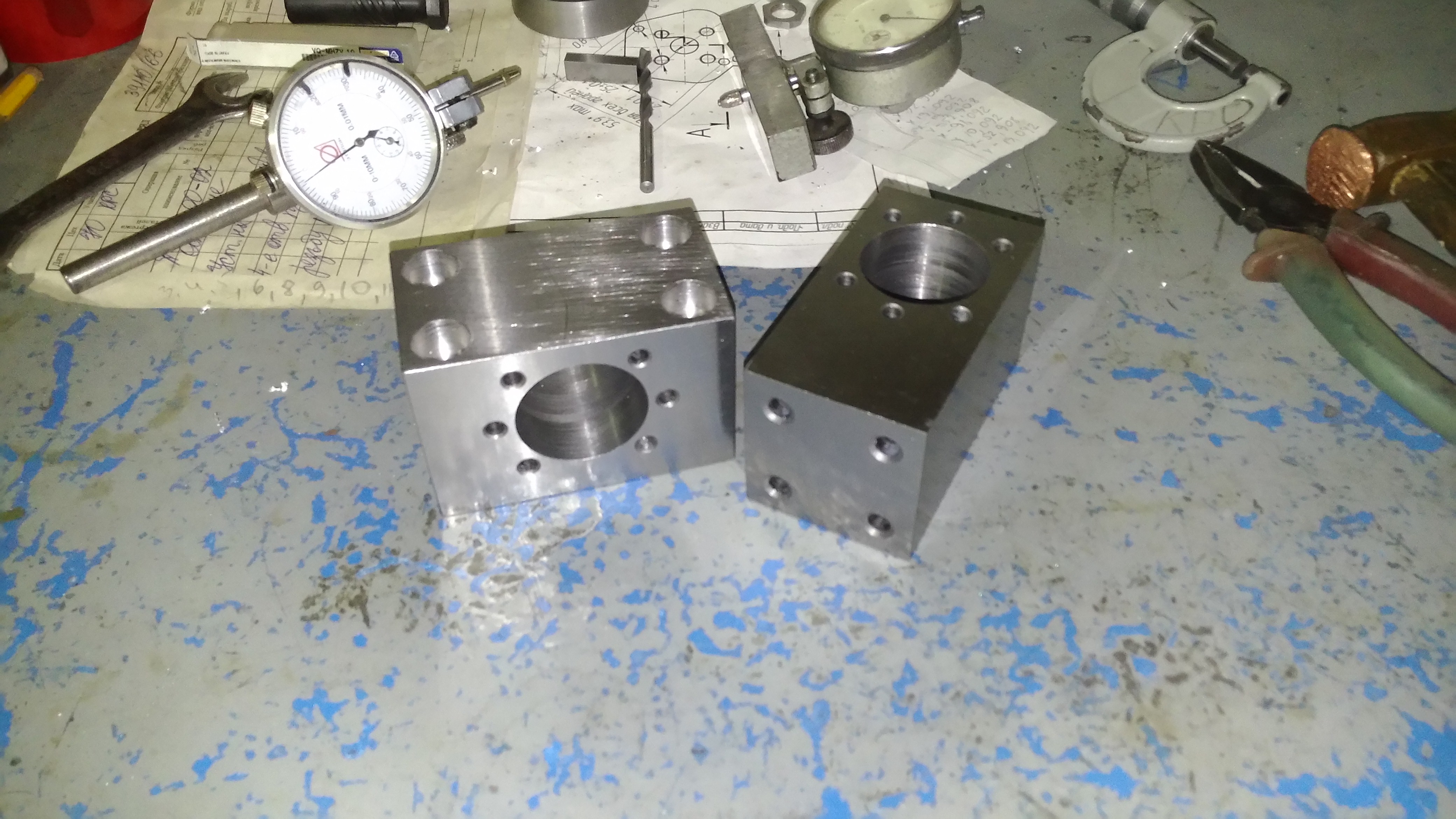

4.Отдал на фрезеровку в Липецк :hehehe: оставшиеся детальки, еще не закончили, но фото присылают исправно :lol1:
IMG-20150324-WA0000.jpg (23427 просмотров) <a class='original' href='./download/file.php?id=46786&mode=view' target=_blank>Загрузить оригинал (114.53 КБ)</a>
P_20150306_205353.jpg (23427 просмотров) <a class='original' href='./download/file.php?id=46787&mode=view' target=_blank>Загрузить оригинал (1.55 МБ)</a>

skyAlex писал(а):4.Отдал на фрезеровку в Липецк
Липецк и Питер совсем рядом :) А в Питере найти не получается?
skyAlex
Сообщения: 467
Репутация: 87
Re: Тяжелый фрезер по алюминию с подвижным порталом.600х700х
Сообщение skyAlex »
Зато в Липецке в два раза дешевле, чем в любом месте Питера и Москвы, выборка примерно из 30ти предложений.

evgenyjp
Сообщения: 1483
Репутация: 802
Откуда: Japan
Сообщение evgenyjp »
неплохо получается, я тоже с вырезом планирую делать, пока плиту подбираю.
на зед сразу ребра добавь пока еще в процессе, а то потом сложнее будет.
а где автосмена будет расположена ?
Хороша машина будет :good:
Пластины на Зет реально добавят жесткости
Сообщение skyAlex »
evgenyjp писал(а):а где автосмена будет расположена ?
В задней части станка, где неиспользуемое поле получается.
Делать буду уже на этом станке, планирую карусельно-цепного типа сделать. Надо будет еще покумекать.
рабочая зона.JPG (23249 просмотров) <a class='original' href='./download/file.php?id=46804&mode=view' target=_blank>Загрузить оригинал (69.09 КБ)</a>
evgenyjp
Сообщения: 1483
Репутация: 802
Откуда: Japan
skyAlex писал(а):В задней части станка, где неиспользуемое поле получается.
ага я тоже там планировал сделать, только не карусельную, а как у датрона в ящике открывающемся.
думал продолжить боковины назад, буквально сантиметров на 10-15, чтоб можно было отъехать и испоьзовать мертвую зону станка.

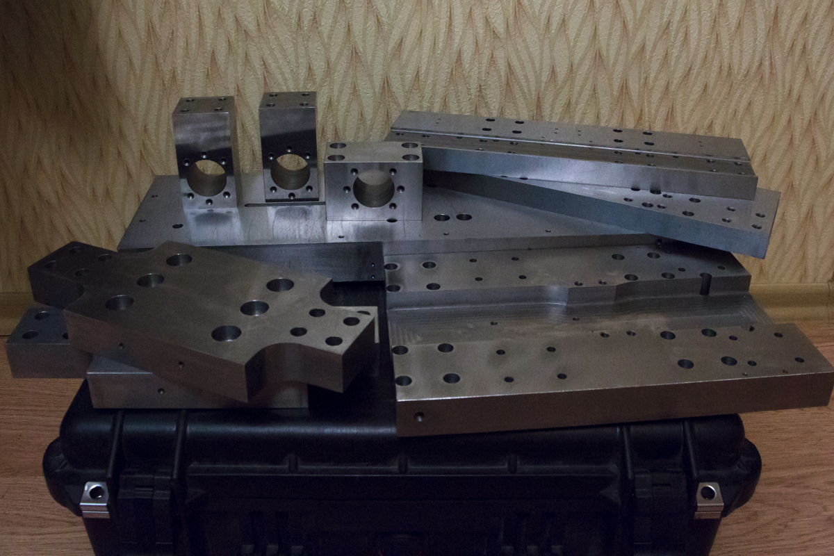

Приехало 60кг деталек, пока еще не все)
IMG_6621.jpg (22958 просмотров) <a class='original' href='./download/file.php?id=47508&mode=view' target=_blank>Загрузить оригинал (662.71 КБ)</a>
