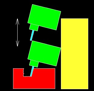

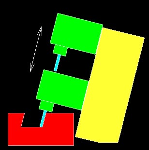

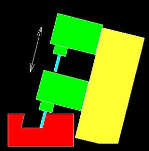

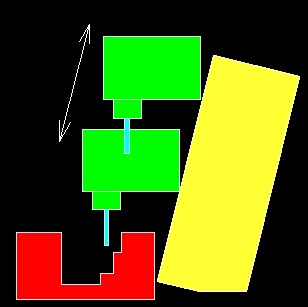

Долгое время сижу на форуме и пока впитываю информацию. Подумываю о проекте, тонкостях, моментах. Скорее всего скелет буду заказывать тут же на форуме из Д16.
Предположим ситуацию при которой проверять размеры, углы и т. д. возможности не будет.
В связи с чем возник следующий вопрос: (решил его проиллюстрировать и сделал пару gif-файлов)
Правильно ли я мыслю? - Если будет некая погрешность например в перпендикулярности стол-шпиндель. Я могу её устранить прогоном фрезы по столу?
Грубо говоря снять 1 мм так как он стоит, по всей площади — т. е. под тем углом как получилось при сборке. В итоге перпендикулярность стол-шпиндель будет достигнута.
Понятно что в итоге угол наклона верхней плоскости будет немного завален относительно общего положения станка, но что важно шпиндель — стол, будут аккурат под 90.

Нет. Этим маневром Вы сделаете стол параллельным к направляющим X и Y (а также заодно к их вертолету, если таковой естьR1536 писал(а):Правильно ли я мыслю? - Если будет некая погрешность например в перпендикулярности стол-шпиндель. Я могу её устранить прогоном фрезы по столу?

Итогом станет кривая деталь...

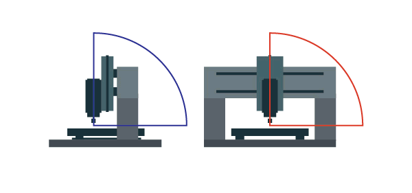

Нашёл пару хороших картинок, иллюстрирующие поверхности при разных типах непараллельности.
