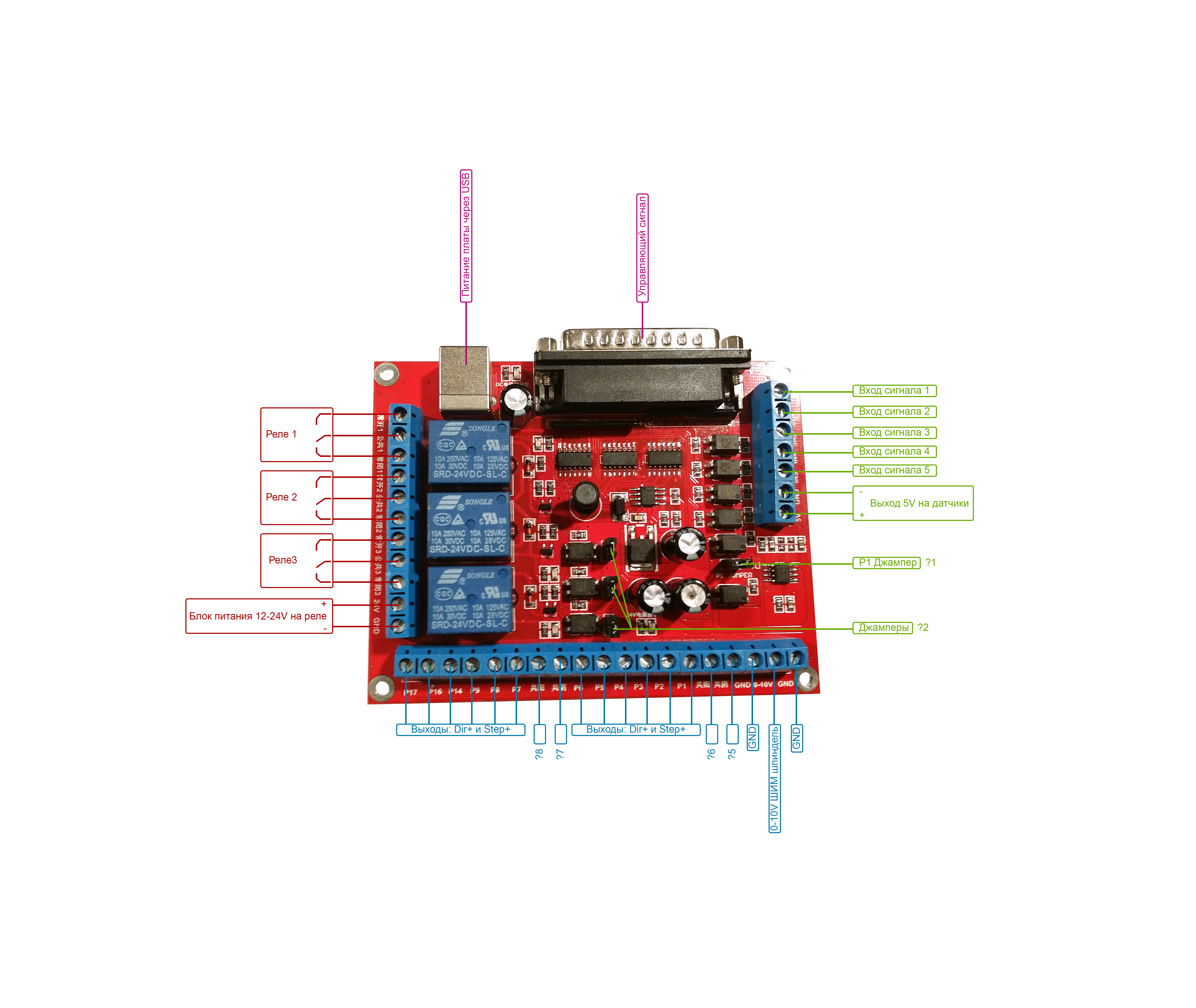

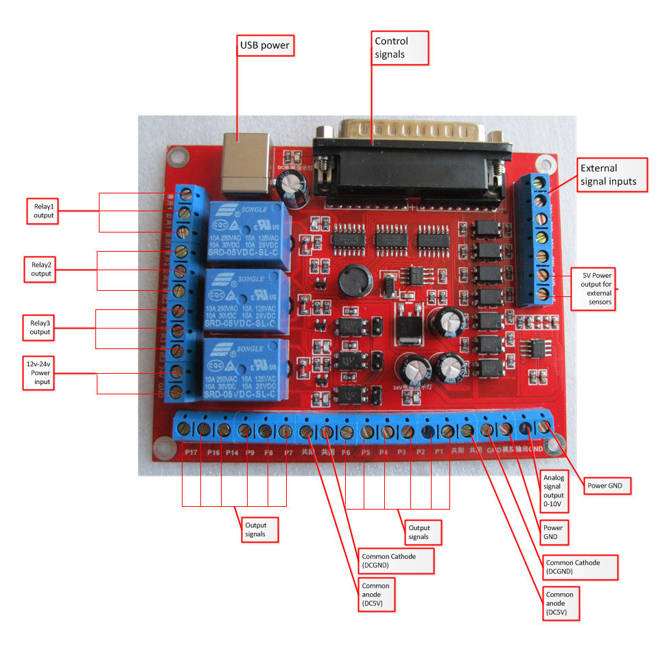

Доброго времени суток!
Помогите разобраться с подключением платы: 6 Axis CNC MACH3 Engraving Machine Interface Breakout Board USB PWM Spindle
Возможная модель:A932A

Вот собственно в чем вопросы:
1. Зачем нужны джамперы (?1, ?2)?
2. На драйвере шаговом двигателе (Wantai dq542ma) есть вход ENBL+(+5V) для разрешения работы шд, куда подключать его?
3. Есть две пары "Common anode DC5V"(?6, ?8) и "Common cathode"(?5, ?7), для каких целей они?

Leonov-x писал(а):2. На драйвере шаговом двигателе (Wantai dq542ma) есть вход ENBL+(+5V) для разрешения работы шд, куда подключать его?
никуда - он нафик не нужен ;)
Leonov-x писал(а):1. Зачем нужны джамперы (?1, ?2)?
мануал найти и там почитать ;)
megagad
Сообщения: 3152
Репутация: 712
Re: Breakout Board (Помогите разобраться)
Сообщение megagad »
1) джампер 2 скорее всего "включает" релюшки. Ибо 6 осей плюс 3 реле физически не поместятся на одном ЛПТ ;) Джампер 1 скорее весго отвечат за вывод ШИМ/0-10в для управления шпинеделем.
2) никуда - просто оставить не подключённым
3) так как это "обычаня" плата без оптики на выход - это или "общий +5в", или общая "земля" - зависит от того, к чему вы будете подключать и каким сигналом(высокого или низкого уровня) будете рулить драйверами.
И да - хотите вас обрадую? У вас конденсатор у джампера1 физически пробит :)

megagad писал(а):джампер 2 скорее всего "включает" релюшки. Ибо 6 осей плюс 3 реле физически не поместятся на одном ЛПТ
Получается джампером можно выбирать либо реле, либо выход. Правильно понимаю?
megagad писал(а):Джампер 1 скорее весго отвечат за вывод ШИМ/0-10в для управления шпинеделем
Под этим джампером написано "P1", как и под первым выходом, получается джампером можно переключать либо работает выход либо ШИМ?
megagad писал(а):И да - хотите вас обрадую? У вас конденсатор у джампера1 физически пробит :)
Да знаю, Там стоит 50В100мкФ, у меня есть конденсаторы 63В100мкФ. По идее если больше вольтаж при той же емкости, то можно заменить?

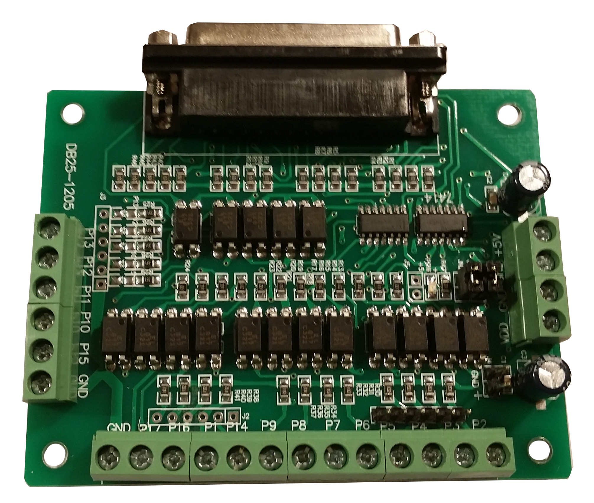

20150323_195617.jpg (5080 просмотров) <a class='original' href='./download/file.php?id=46271&mode=view' target=_blank>Загрузить оригинал (1.61 МБ)</a>
Где-то вроде видел на форуме про нее. По сути это тоже самое, только без релюшек? Если не учитывать возможность управления доп оборудованием релюшками, то они работать будут одинаково, или какая-то понадежнее?

Leonov-x писал(а):Если не учитывать возможность управления доп оборудованием релюшками, то они работать будут одинаково, или какая-то понадежнее?
Первая надёжней - там оптики нет на выходах(дешевые китайские 817-е оптроны любят "шалить", инагда просто при нагреве "дохнут").
По релюшкам - сигнал идёт или только на выводную планку. или на неё плюс релюшку(судя по фото - просто подаётся сигнал на оптрон).
там скорее всего либо выход прямой(в маче можно настроить, чтоб выходил ШИМ). Либо через преобразователь ШИМ->0-10В Опять-же нужно курить инструкцию к платке что там и как описано.

Чаво не понятного. Есть какая то плата у которой есть входы и выходы. И на эти входы выходы можно вешать сервы, шаговики, концевики как нравится. Что куда подключено - прописывается потом в настройках.
wagman писал(а):Мог написать что не знаешь или нет инструкции
1. Мог бы написать подробнее что за станок и что нужно подключить к плате. Не понятно что вообще ты собрался подключать к этой плате. Дайте схему, а что я собрался подключать - догадайтесь ;)
2. На второй фотке Leonov-x, подписал что куды подключается. На плате есть циферки - номера пинов LPT, которые потом прописываются в настройках Mach3.
3. Если набить в поисковике инета название платы + Manual то находится на нее мануал за пару минут :roll:
