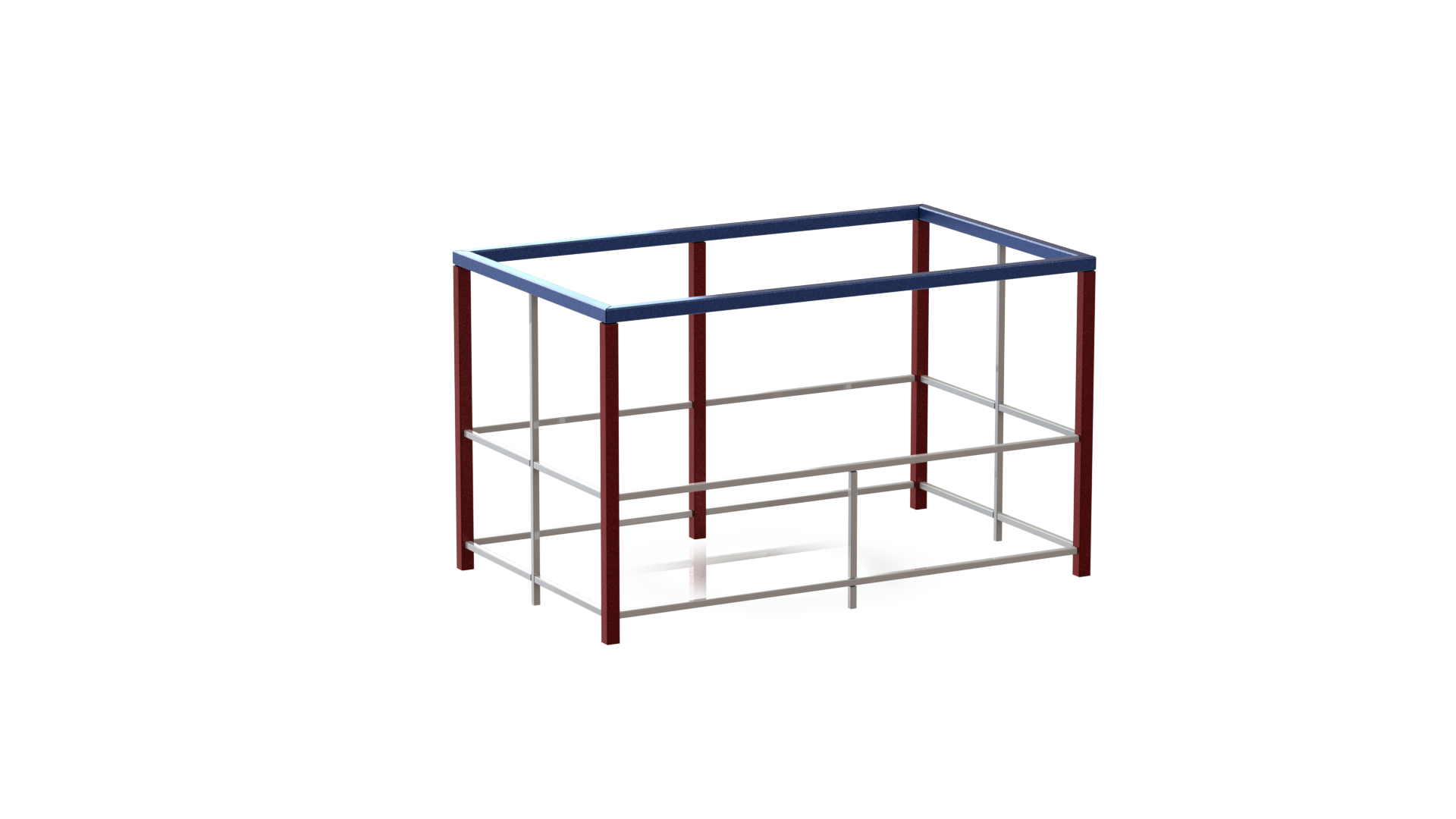

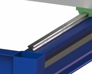

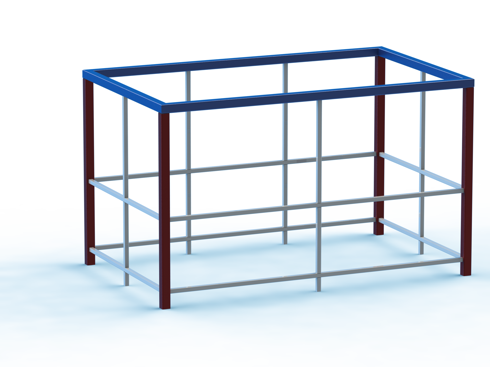

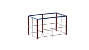

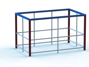

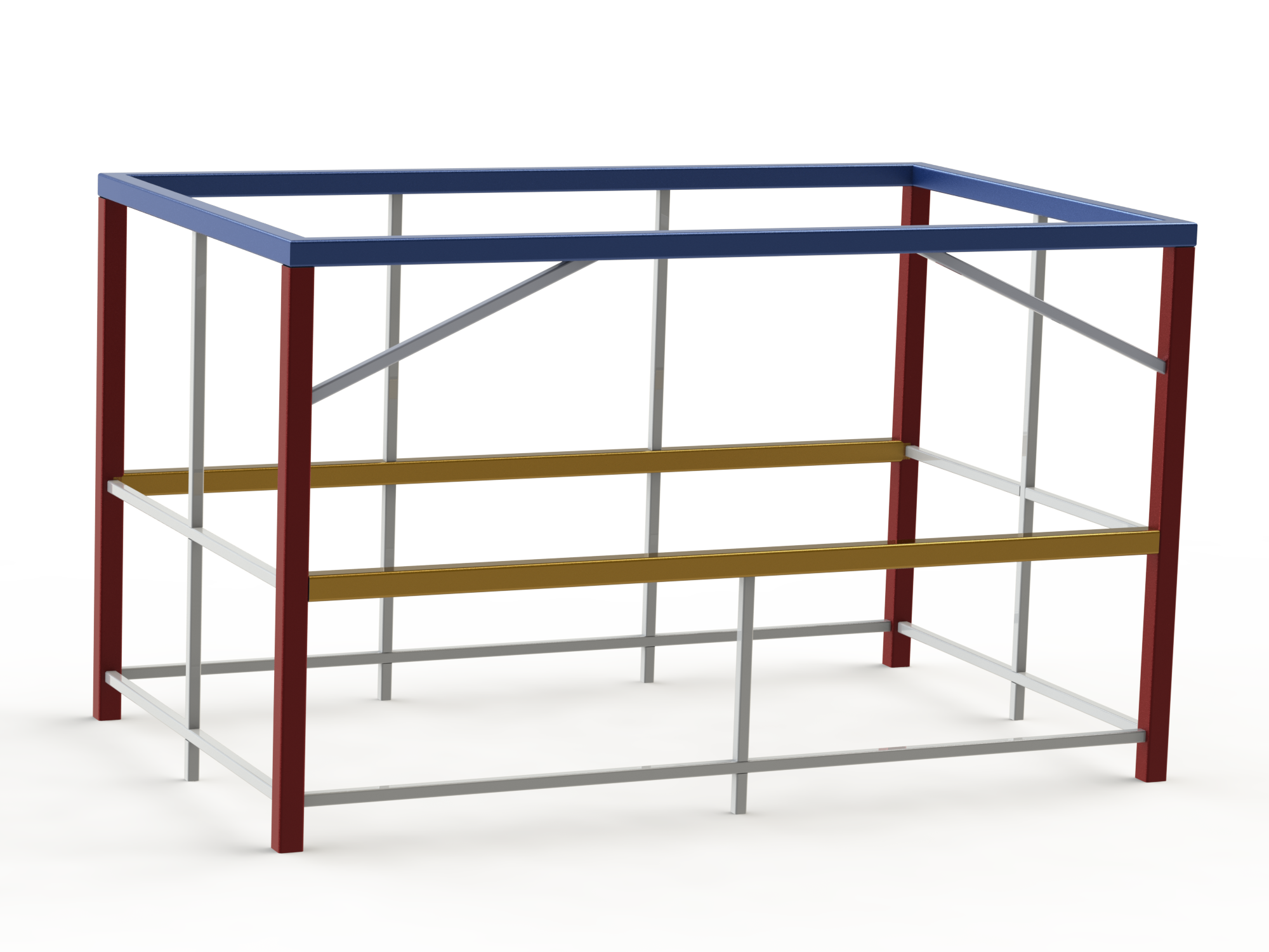

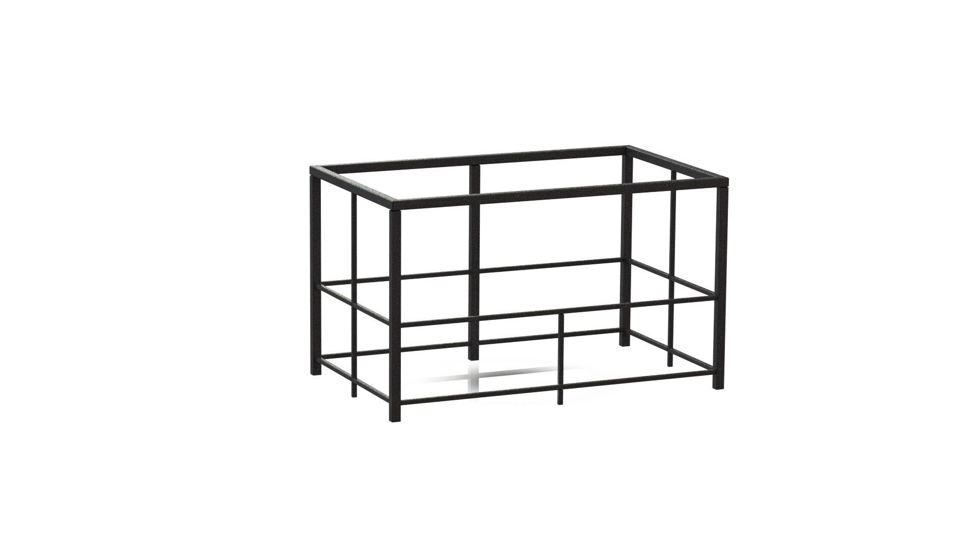

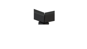

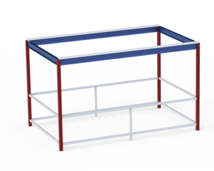

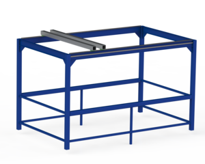

Вот смоделировал сварную конструкцию
На первом снимке конструкция
На втором видно, что между всеми стыками я запланировал 5мм интервал, для шва, тут и вопрос а нужен ли этот зазор для сварки?
На третьем снимке я показал цветами типы металлопрофиля, где:
Синий (несущая часть, для направляющих) - 80*80*5
Красный (ножки всей конструкции) - 80*80*3
Белый (усилители жёсткости рамы) - 40*40*3
Портал не будет иметь ярко выраженный П образный профиль, а рабочая зона это пространство между синими и белыми профильными трубами. С переди есть пространство для вставки пенопластовой заготовки, с задней части стоит ножка.
RouterImage.png (2450 просмотров) <a class='original' href='./download/file.php?id=45984&mode=view' target=_blank>Загрузить оригинал (868.49 КБ)</a>
RouterImage1.png (2450 просмотров) <a class='original' href='./download/file.php?id=45985&mode=view' target=_blank>Загрузить оригинал (248.39 КБ)</a>
RouterImage2.png (2450 просмотров) <a class='original' href='./download/file.php?id=45986&mode=view' target=_blank>Загрузить оригинал (1.07 МБ)</a>

вот сейчас мне кажется что горизонтальные усиливающие трубы надо оставить цельными а вертикальные врезать ... :thinking: т.к. там уже есть ножки (красные)

А где у вас рабочий стол то? Если синие трубы - это опорная поверхность рельс, то они катастрофически провиснут.
virt
Сообщения: 63
Зарегистрирован: 21 дек 2014, 01:42
Re: Роутер с рабочей зоной 2500x1200x800 (пенопластовый ЧПУ)
Сообщение virt »
alexg-nn писал(а):А где у вас рабочий стол то?
Тут надо пояснить, дело в том что стола как такового не будет, вместо этого на первой фазе будут стоять поперечины, которые будут втыкаться/вытыкаться и будут настраиваться по высоте, это нужно для того чтобы после придания формы пенопласту с верхней стороны, его можно перевернуть и положить на поперечины разной высоты, для фрезеровки нижней части.
На второй фазе планирую сделать систему на выдвижных присосках, которые будут подстраиваться под форму пенопласта для его корректного удержания.
это к вопросу стола ...
alexg-nn писал(а):Если синие трубы - это опорная поверхность рельс, то они катастрофически провиснут.
А что предлагаете?
Я так понял вас смущает отсутствие усиления профиля на передней части роутера, где погрузка пенопласта? Если да то думаю тогда оставить эту дырку с торца, а спереди воткнуть ножку
alexg-nn
Сообщения: 769
Репутация: 127
Откуда: Нижний Новгород
Сообщение alexg-nn »
virt писал(а):Если да то думаю тогда оставить эту дырку с торца, а спереди воткнуть ножку
Да, так лучше. А погрузка сверху вообще не рассматривается? С таким-то полем.

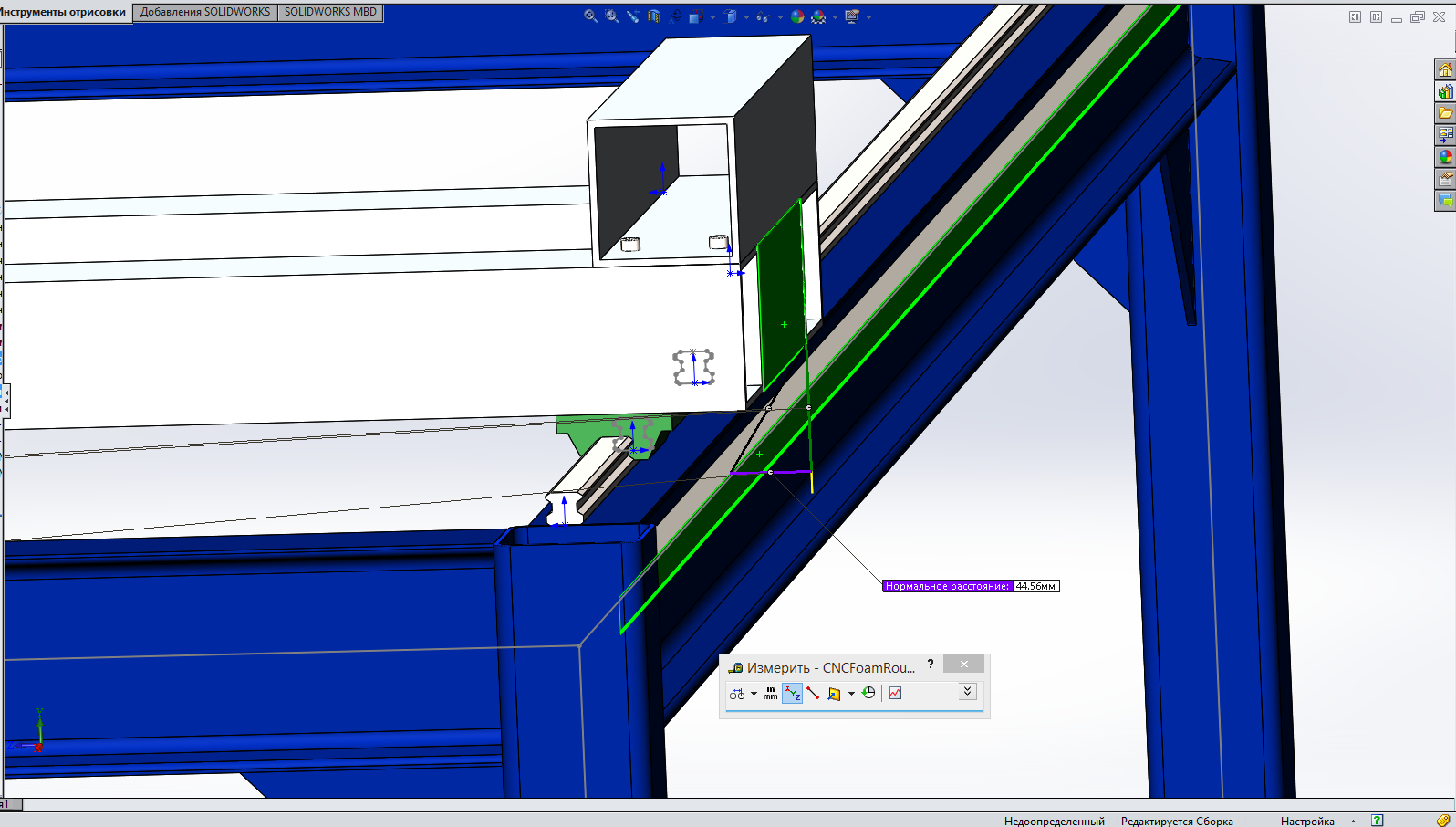

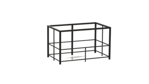

переколхозил, теперь выглядит так:
RouterImage3.png (2414 просмотров) <a class='original' href='./download/file.php?id=45992&mode=view' target=_blank>Загрузить оригинал (2.03 МБ)</a>

Ох и не нравится мне эта перемычка спереди :?

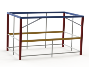

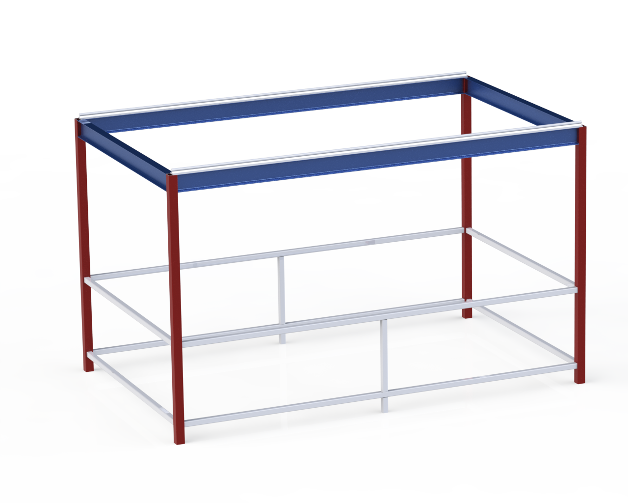

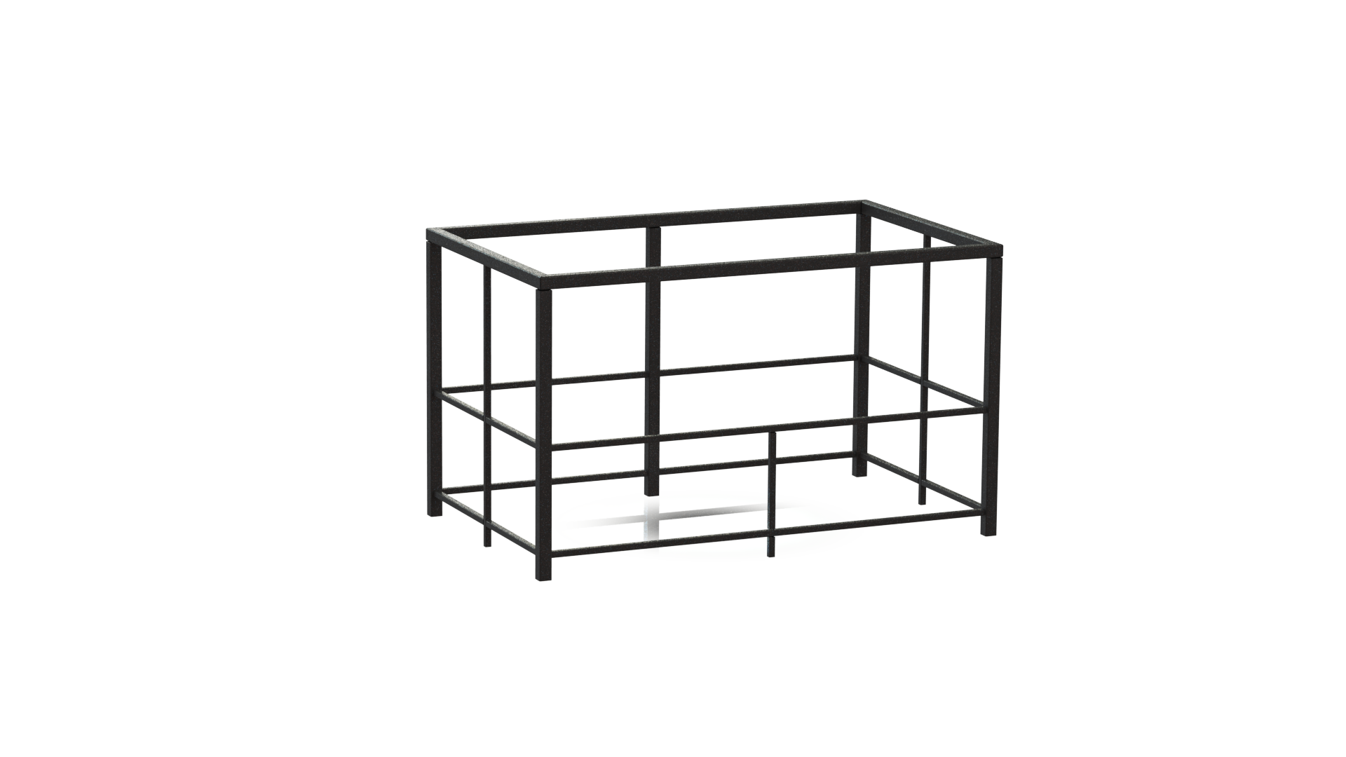

Черновой вариант с передними усилителями верхушкии и продольными балками (жёлтые) для разметочных направляющих
RouterImage4.png (2394 просмотра) <a class='original' href='./download/file.php?id=45997&mode=view' target=_blank>Загрузить оригинал (2.37 МБ)</a>
virt
Сообщения: 63
Сообщение virt »
Чёт смотрю мой роутер всё больше и больше начинает напоминать конструкцию ядерного бункера а не пенопластового ЧПУ :lol:
Такое ощущение что с жёсткостью я перегибаю, портал то копейки будет весить ... наверное ...
rommzesdt
Сообщения: 86
Зарегистрирован: 30 янв 2015, 02:47
Настоящее имя: рома лампов
Сообщение rommzesdt »
зайдите на ближайшую базу скупщиков чермета - у нас продают по 20р/кг
купите двутавровую балку по размерам стола (периметр)
установка косынок по углам, стяжка от центра
однозначно будет супер!
посмотрите как крепятся двигатели подвагонные к примеру
потому как при такой длинне даже 10килограмм на оси Z будут так колбасить!
чтобы сьэкономить сделай направляющие на подшипниках - очень просто и дешево. бери с маркировкой SR они закрытые с двух сторон пластиком.

Посмотрите варианты вот здесь Re: Большой 5-ти осевой станок #24
Может быть вам и не надо делать его таким высоким?

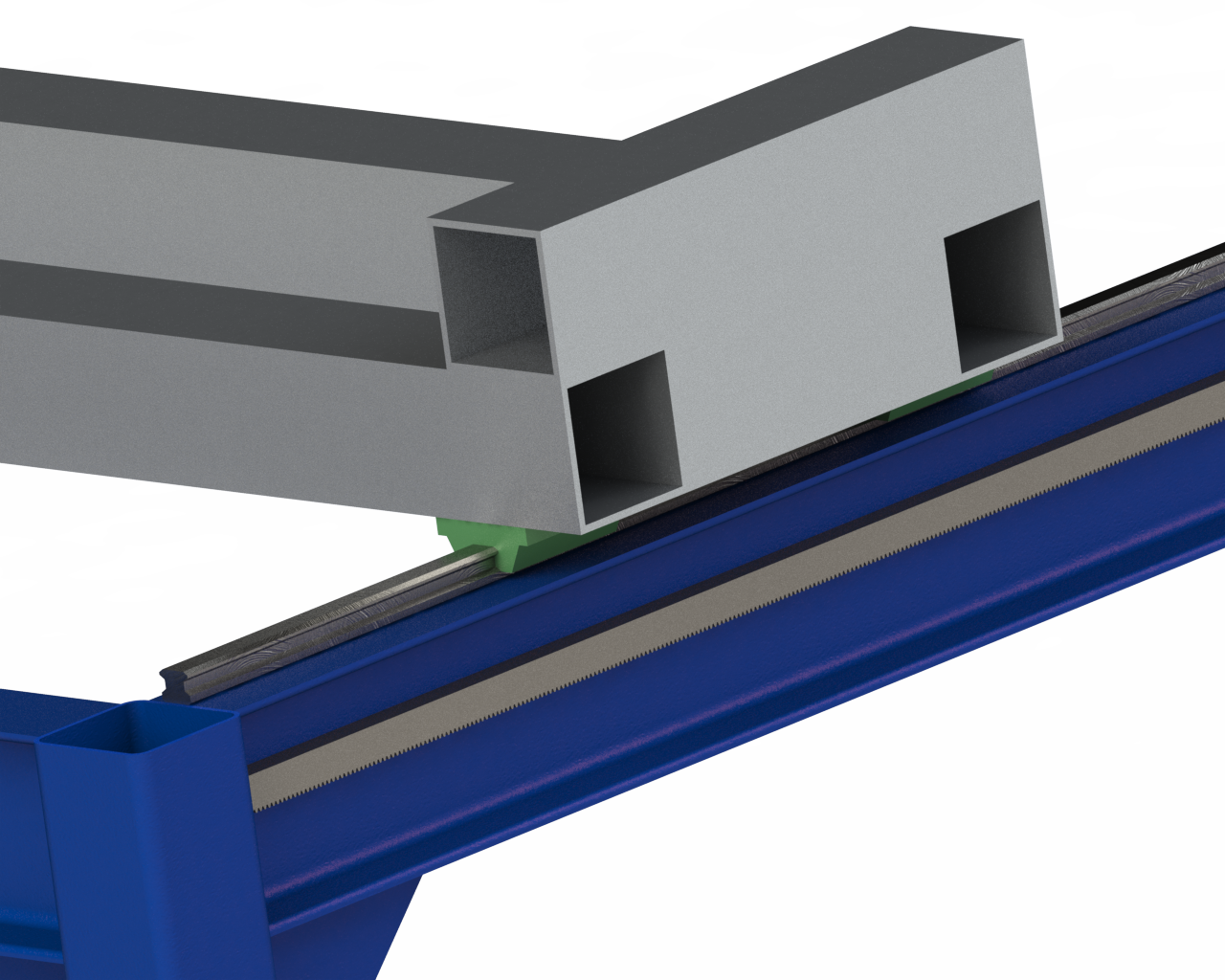

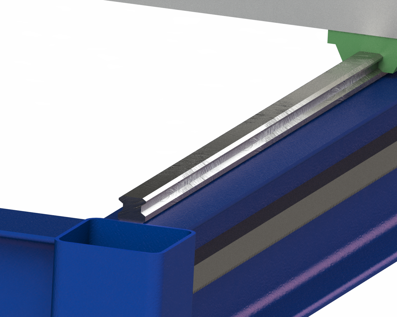

Переделал станину, теперь:
Синий - Двутавр 12
Красный - Труба профильная 60*60*3
Белый - Труба профильная 40*40*3
Сверху на двутавре установил цилиндрические направляющие
Я немного разобрался в процессе создания направляющих на подшипниках как вы предлагали, НО лично я не справлюсь с такой задачей :wik: поэтому остановился на полированных валах.
Какие тонкие места ещё видите, в жёсткости профиля?
RouterImage5.png (2305 просмотров) <a class='original' href='./download/file.php?id=46171&mode=view' target=_blank>Загрузить оригинал (1.07 МБ)</a>
