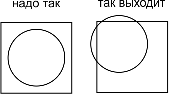

Возникла такая проблема, после установки на китайца 6040, электроники ncstudio, и других драйверов (на тошибе 5650 по моему)
При загрузке управляющей программы, хоть в кодах хоть из Арткам - при симуляции все отрисовывается отлично. При запуске на обработку, допустим вырезки контуров, фреза режит прямоугольник как положено, а допустим окружность смещает по осям Y и Х причем всегда в одном и том же месте. И получается разнобой какой-то. Уменьшал в настройках G00, не помогает, а при увеличении начинаются пропуски шагов. Причем "когда кривит", похоже пропусков шагов нет. Это происходит в любом месте рабочего стола. По оси Y такого не происходит. Менял и плату на другую, и шнуры и софт (кстати стоит 5.60... версии, та что китайцы прислали со Студией, ставил 5.45... или что то типо такой, тот же эффект, ПК менял и Виндозу - не помогает.
Микрошаг менял (щас стоим 1/8, при полном шаге, вроде попадают в соосность элементы но все косое, круги ромбами "овальными", квадраты - прямоугольниками. Может кто сталкивался?

Нет в настройках цифры кол-во шагов одинаковые, и квадрат вырезает тика-в тику - ровный и окружность ровная, а вот когда они вместе, допустим окружность вписанная в квадрат, то при резке окружность "залазиет" на квадрат постоянно, причем всегда с одним и тем же смещением. Несмотря на то в каком месте стола пытаюсь резать. ШВП одинаковые, шаги ШВП тоже.

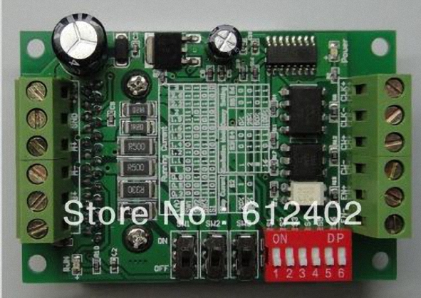

Вот фото драйверов, а моторчики Wantai 3 шт. Nema23 57BYGH420 2.0A
Блок питания довольно жирный, на напряжения проверял, даже шпиндель отключал, думал может не хватает блока - безрезультатно!
Изображение3.jpg (4424 просмотра) <a class='original' href='./download/file.php?id=45516&mode=view' target=_blank>Загрузить оригинал (211.12 КБ)</a>

Еще на драйвере есть джамперы переключения регулировки по току, я так понимаю (я не электронщик, у нас этим другие ребята занимаются, а я больше механик, ("..даже не представляю как может прямой ток, идти по кривым проводам"), что посоветуете выставить на данных моторчиках? И остальные параметры - там какие-то проценты - то ли тока на удержания, то ли еще на что?
Так как наши электронщики заняты еще кучей забот - приходится разбираться самому.
Так что помогайте!!

Как вариант, поменять драйвера местами. Может что-то изменится?

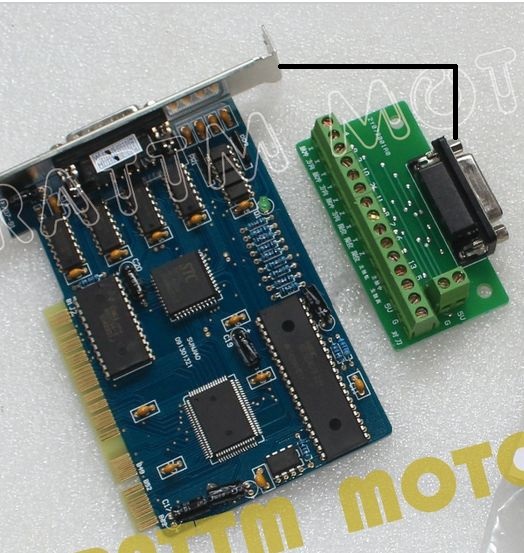

Какая плата ncstudio?

dima7411 писал(а):Как вариант, поменять драйвера местами. Может что-то изменится?
Менял драйверы даже на другие! причем помощнее и тоже самое

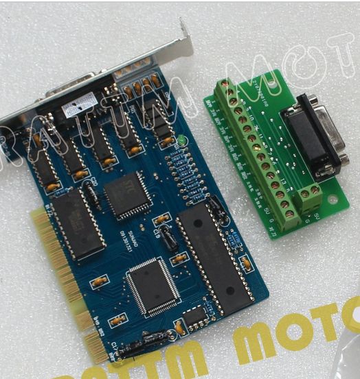

michael-yurov писал(а):Какая плата ncstudio?
плата с али-экспресс, магазин точно не скажу но вот такая как на фото. Причем брал две сразу, и с обоими одинаковая проблема.
Причем сразу после установки!!
Изображение2.jpg (4360 просмотров) <a class='original' href='./download/file.php?id=45804&mode=view' target=_blank>Загрузить оригинал (85.35 КБ)</a>

Ускорение если более 1900...2000 ставлю по G00 - то да, начинается пропуск шагов и окружность по отношению к квадрату станок лепит как попало, то там то сям. А вот если ускорение ниже 1800, причем от 750....1900 - пропусков нет, но получается бурда кривая.
Безымянный-1.jpg (4358 просмотров) <a class='original' href='./download/file.php?id=45805&mode=view' target=_blank>Загрузить оригинал (30.52 КБ)</a>

Для этой платы нужна программа версии V5.5.60
