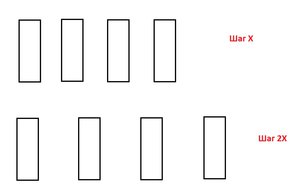

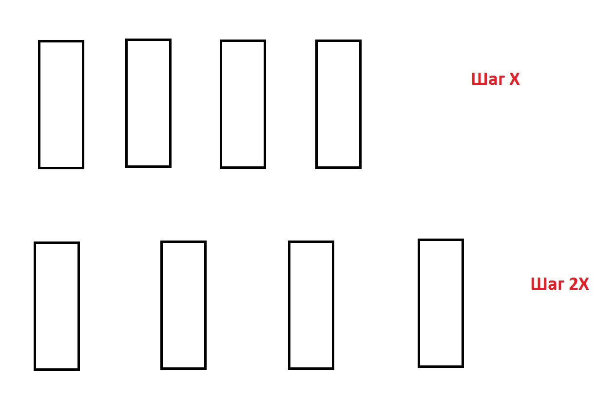

Хочу я разместить их в линию, точнее в линейный массив с некоторым шагом. И шаг этот хочу сделать управляемым. Примерно таким:
Управляемый шаг.jpg (3073 просмотра) <a class='original' href='./download/file.php?id=45427&sid=c8dfc48cdba9bc407184408a8f43c092&mode=view' target=_blank>Загрузить оригинал (43.42 КБ)</a>
Имею спросить: а как такое вообще-то делается? Какие есть стандартные решения, где бы об этом почитать?

На картинке - похоже на параллелограмм. Перемещая верхнюю сторону относительно нижней, меняешь расстояние между пипетками (или чем там), закрепленными на боковых сторонах параллелограмма.
Пример - забор (штакетник), с равными промежутками между вертикальными планками (штакетинами).
