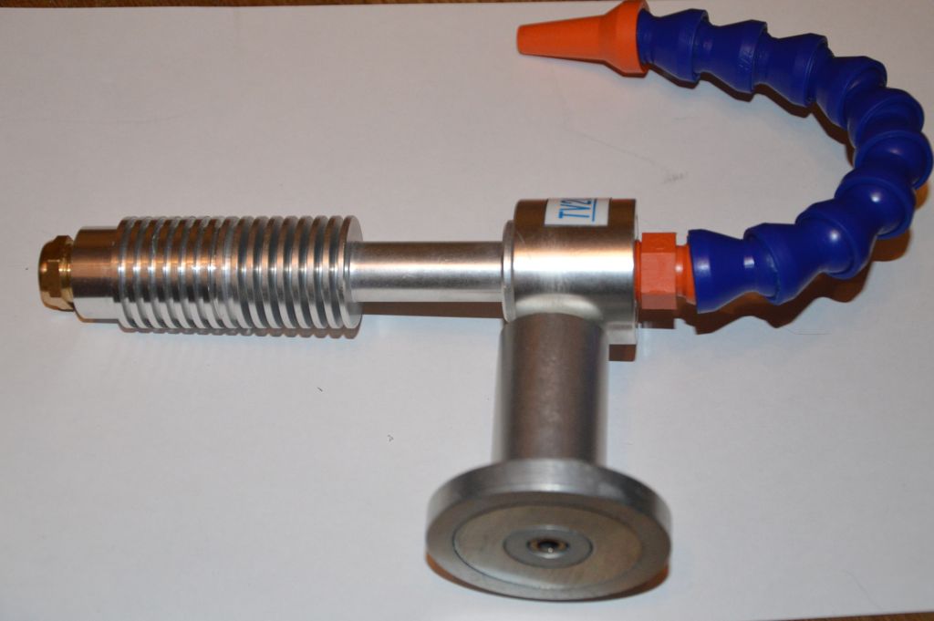

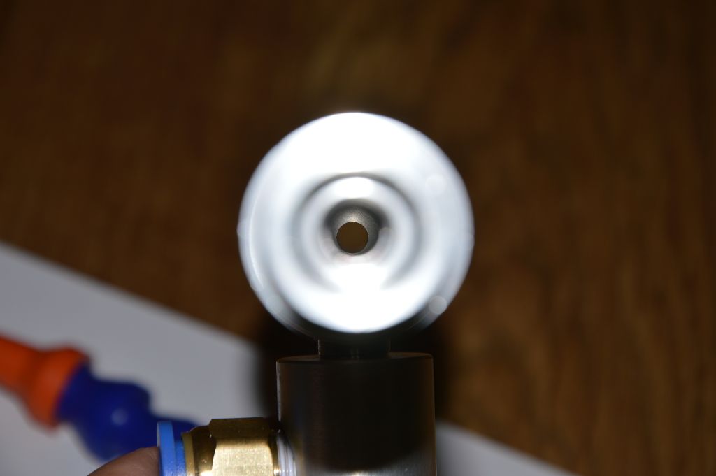

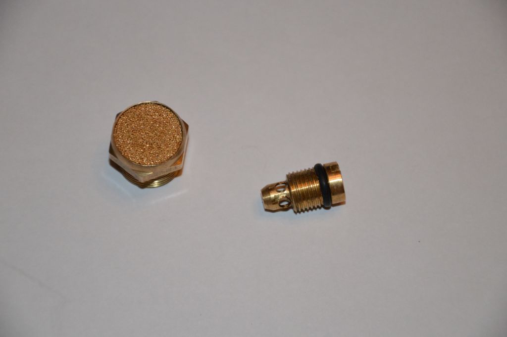

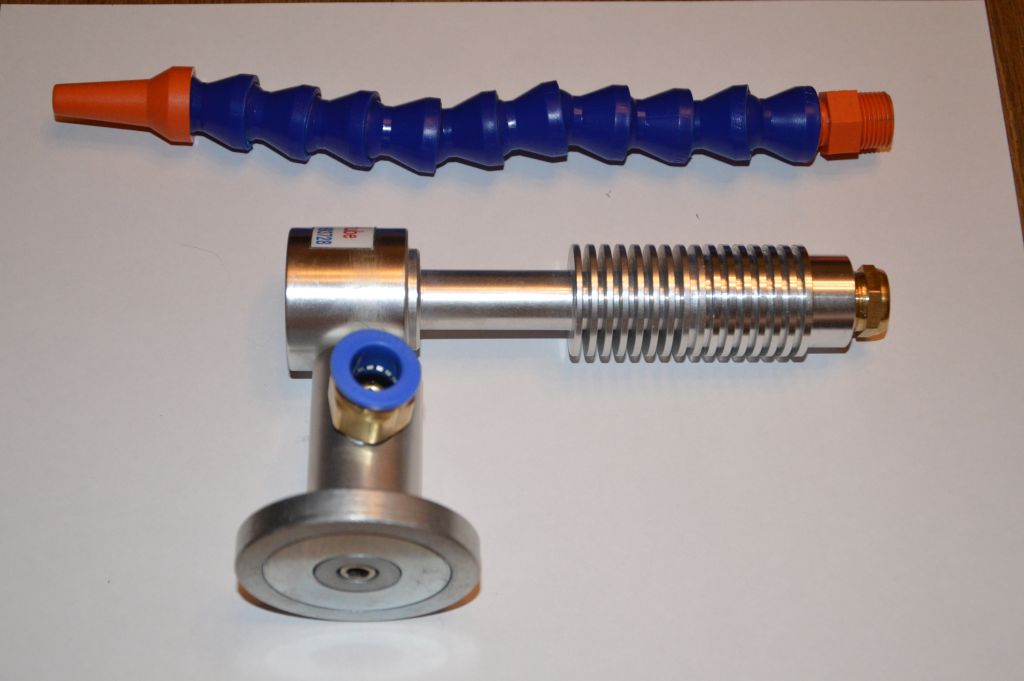

Re: Вихревые трубки
Сообщение at90 »
Пришла трубка. Думал разобрать, но не тут то было. Она скручена на красном фиксаторе резьбы. Выкручивается жиклер и фильтр.
Немного фоток
DSC_0026.JPG (5966 просмотров) <a class='original' href='./download/file.php?id=46794&mode=view' target=_blank>Загрузить оригинал (115.11 КБ)</a>
DSC_0027.JPG (5966 просмотров) <a class='original' href='./download/file.php?id=46795&mode=view' target=_blank>Загрузить оригинал (94.13 КБ)</a>
DSC_0032.JPG (5966 просмотров) <a class='original' href='./download/file.php?id=46796&mode=view' target=_blank>Загрузить оригинал (95.6 КБ)</a>
DSC_0038.JPG (5966 просмотров) <a class='original' href='./download/file.php?id=46797&mode=view' target=_blank>Загрузить оригинал (113.41 КБ)</a>
Re: Вихревые трубки
осталось испытать ;)
