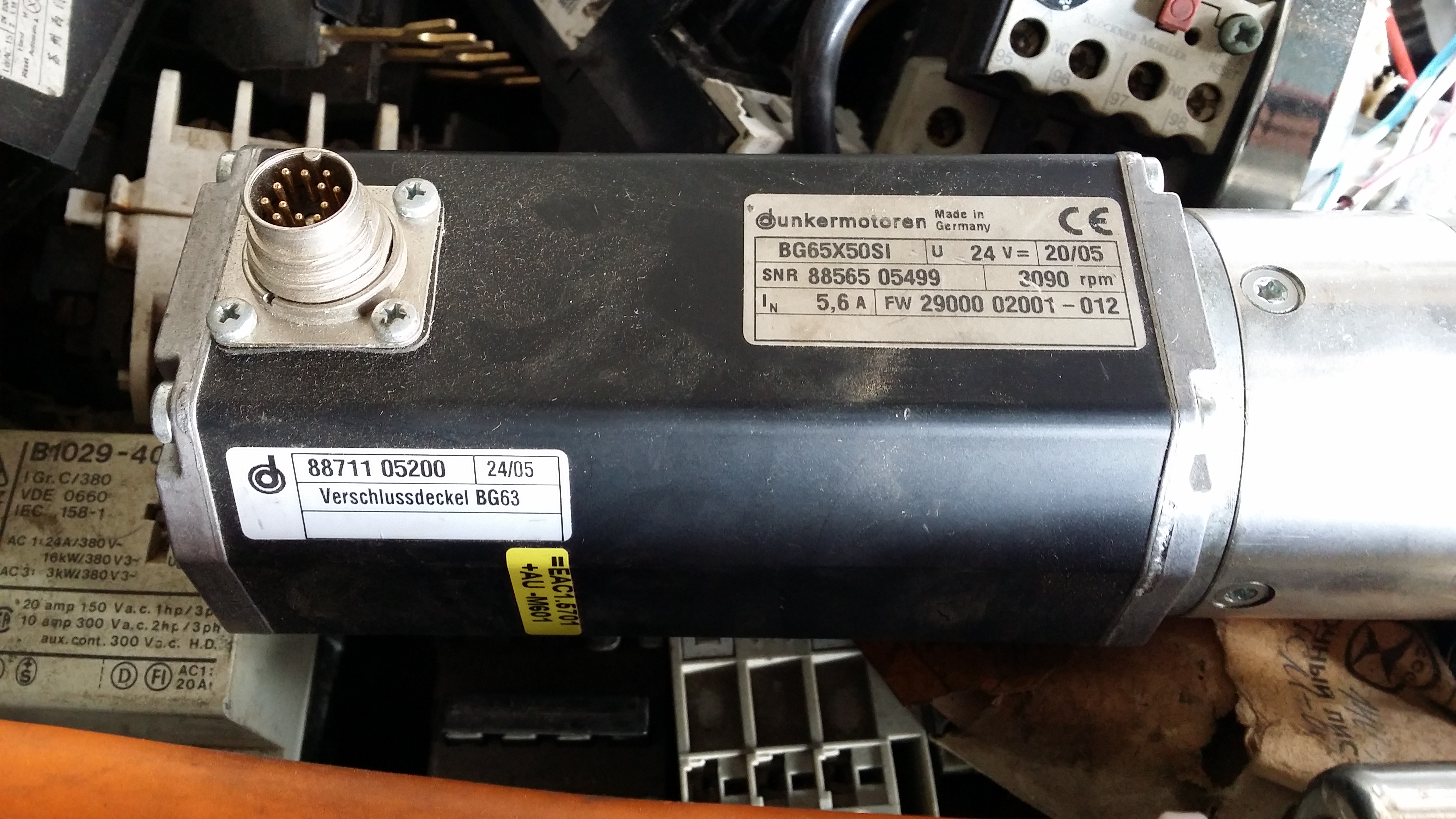

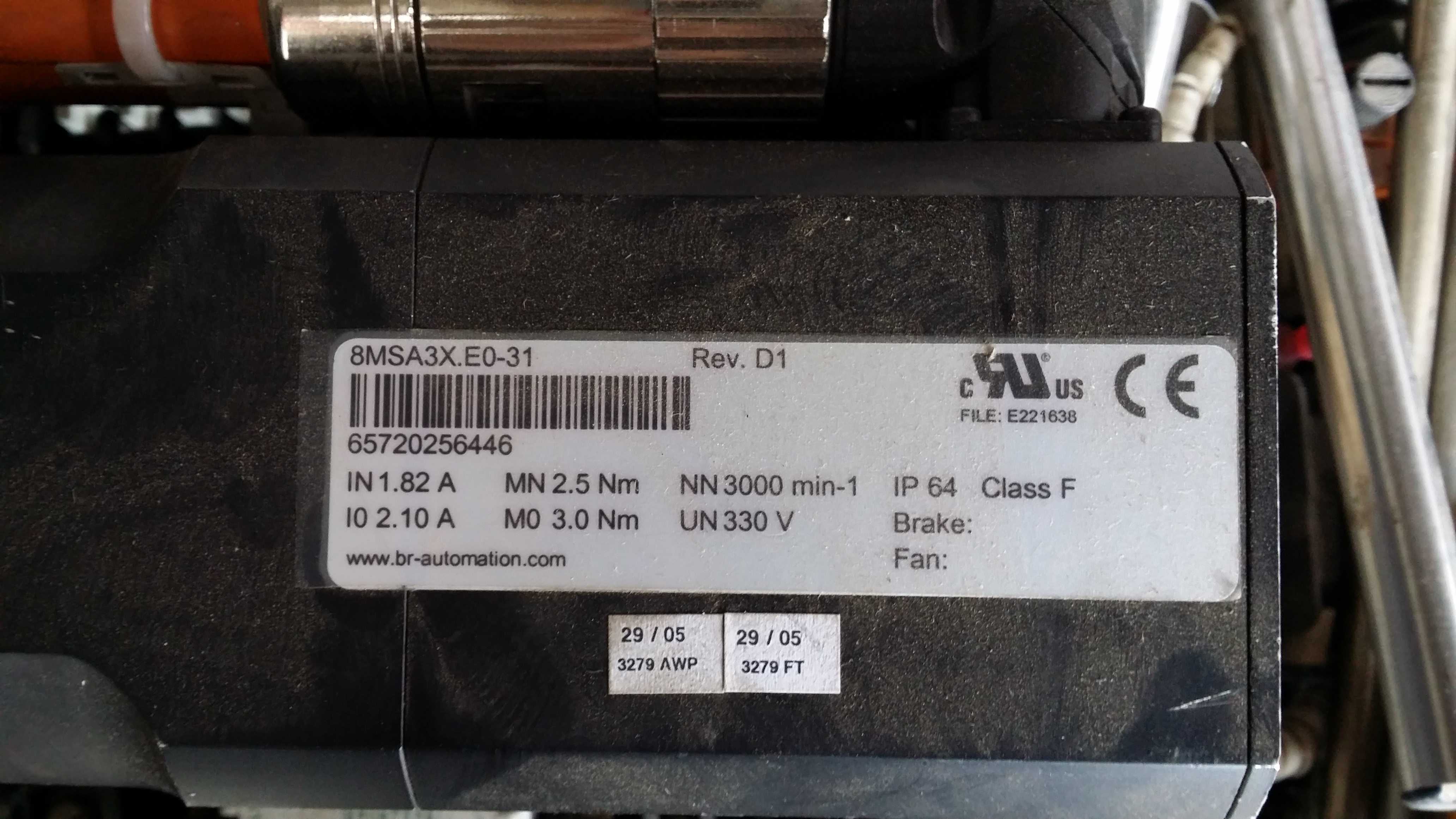

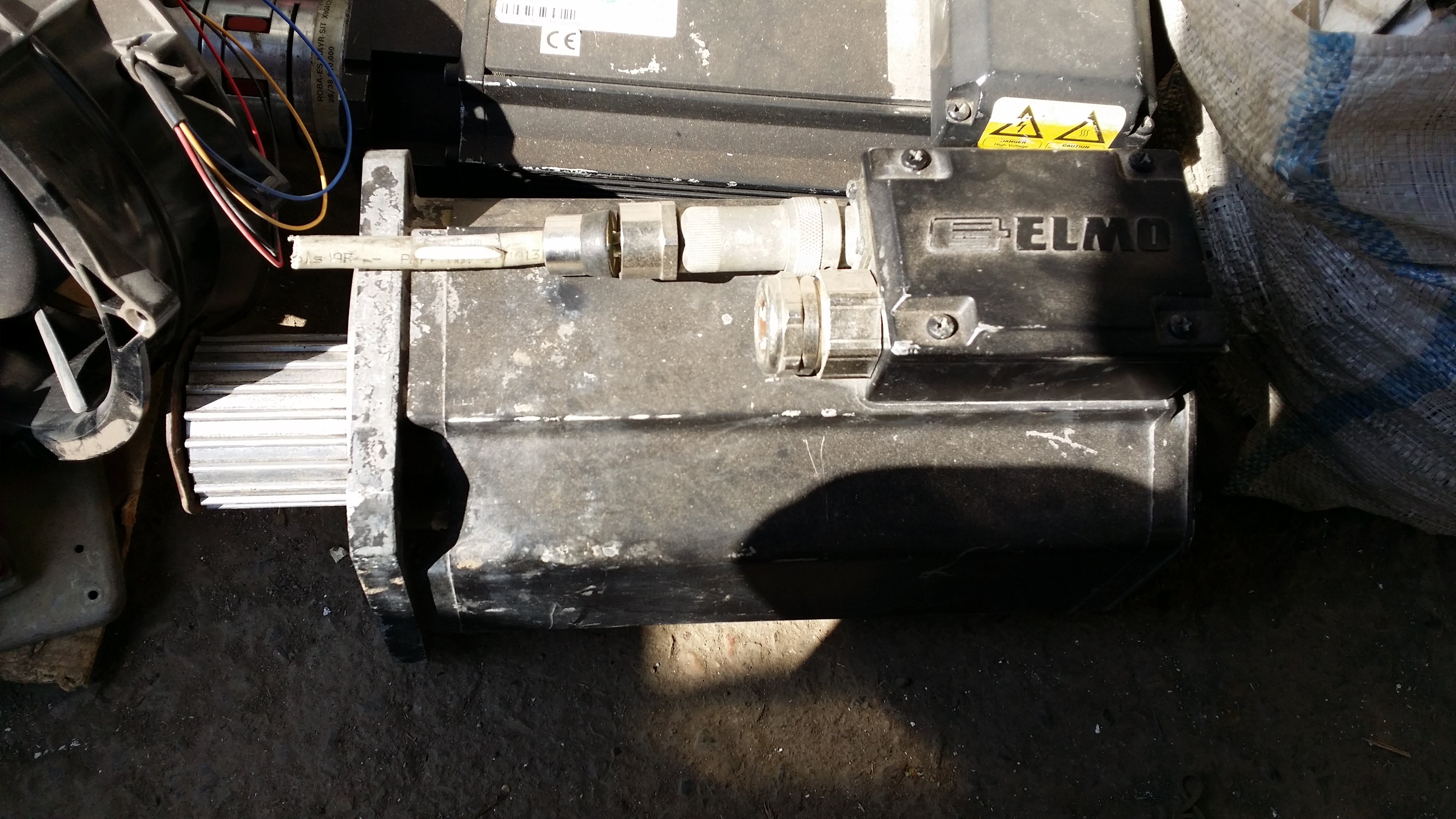

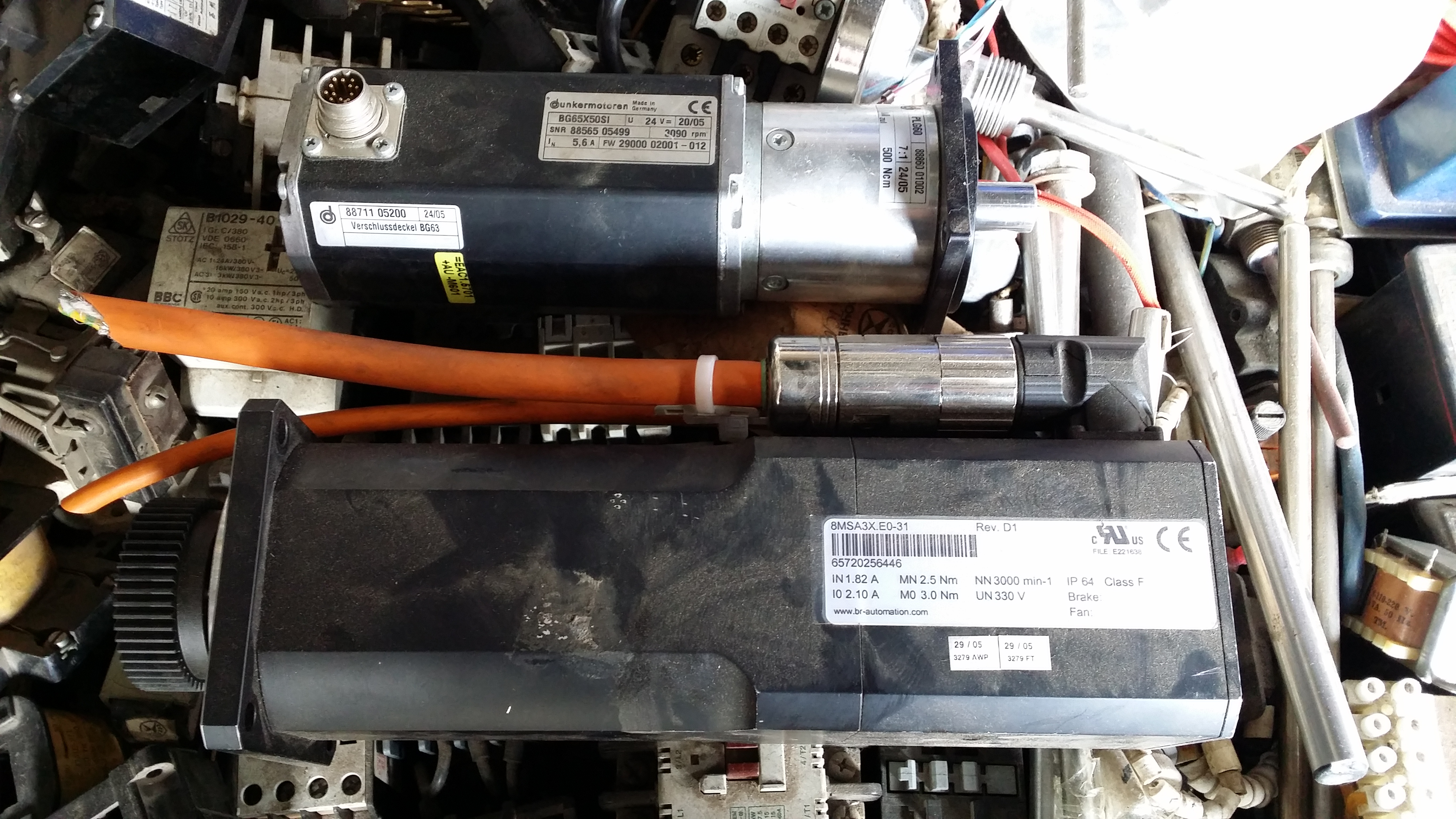

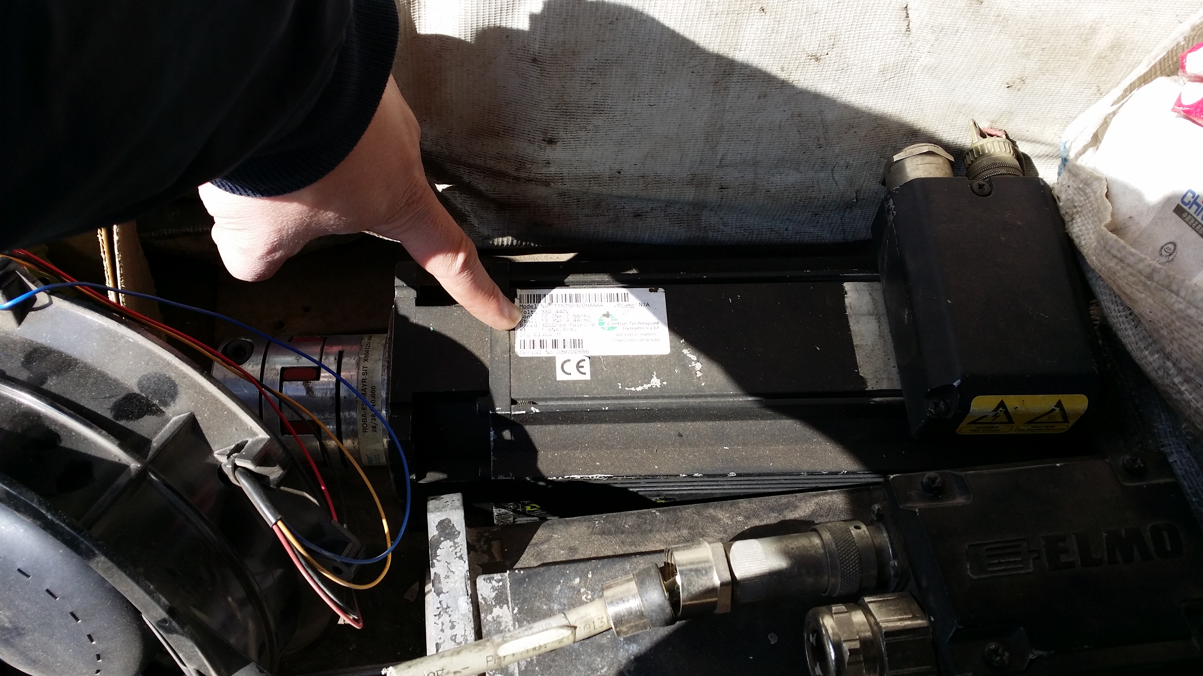

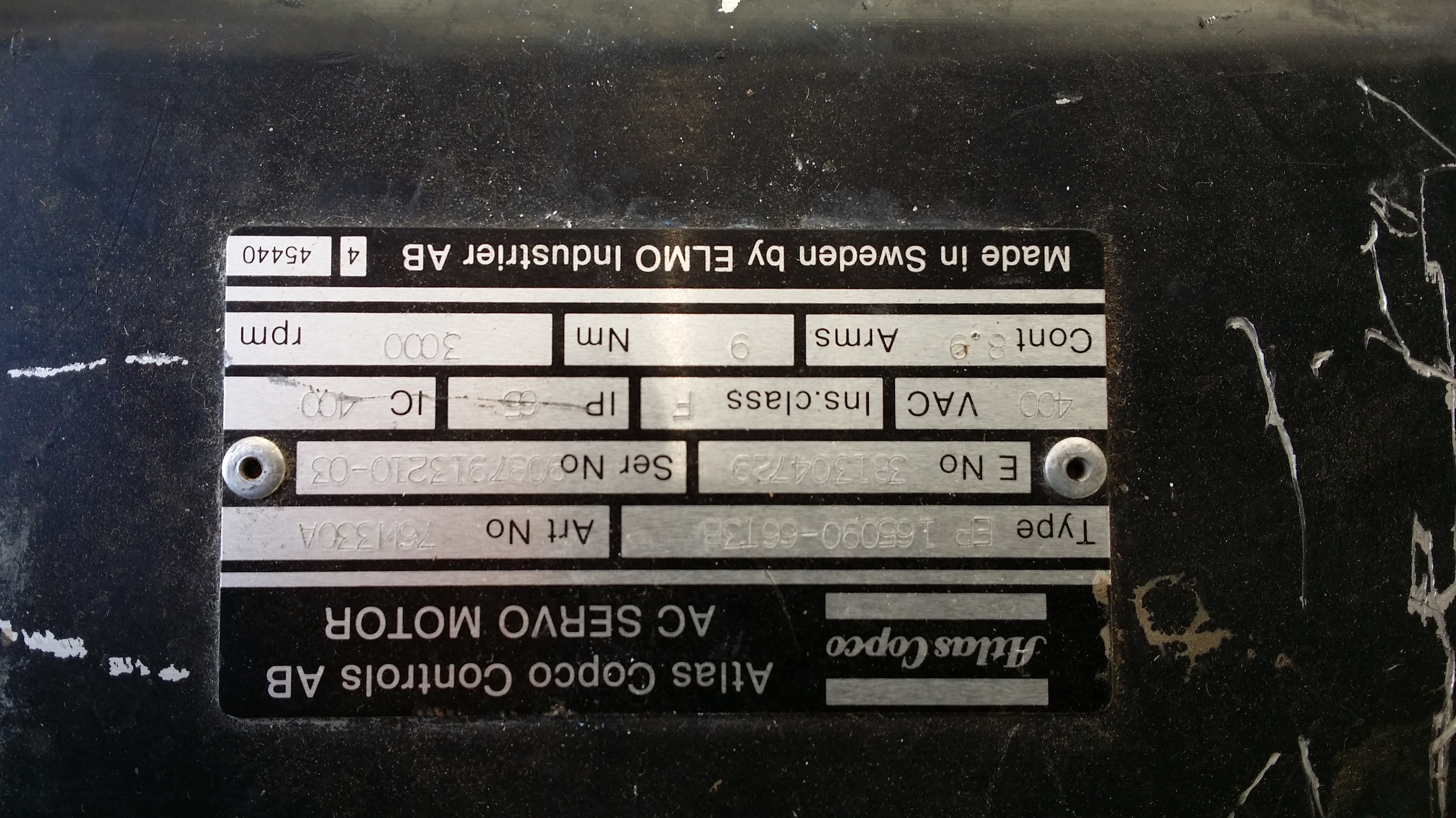

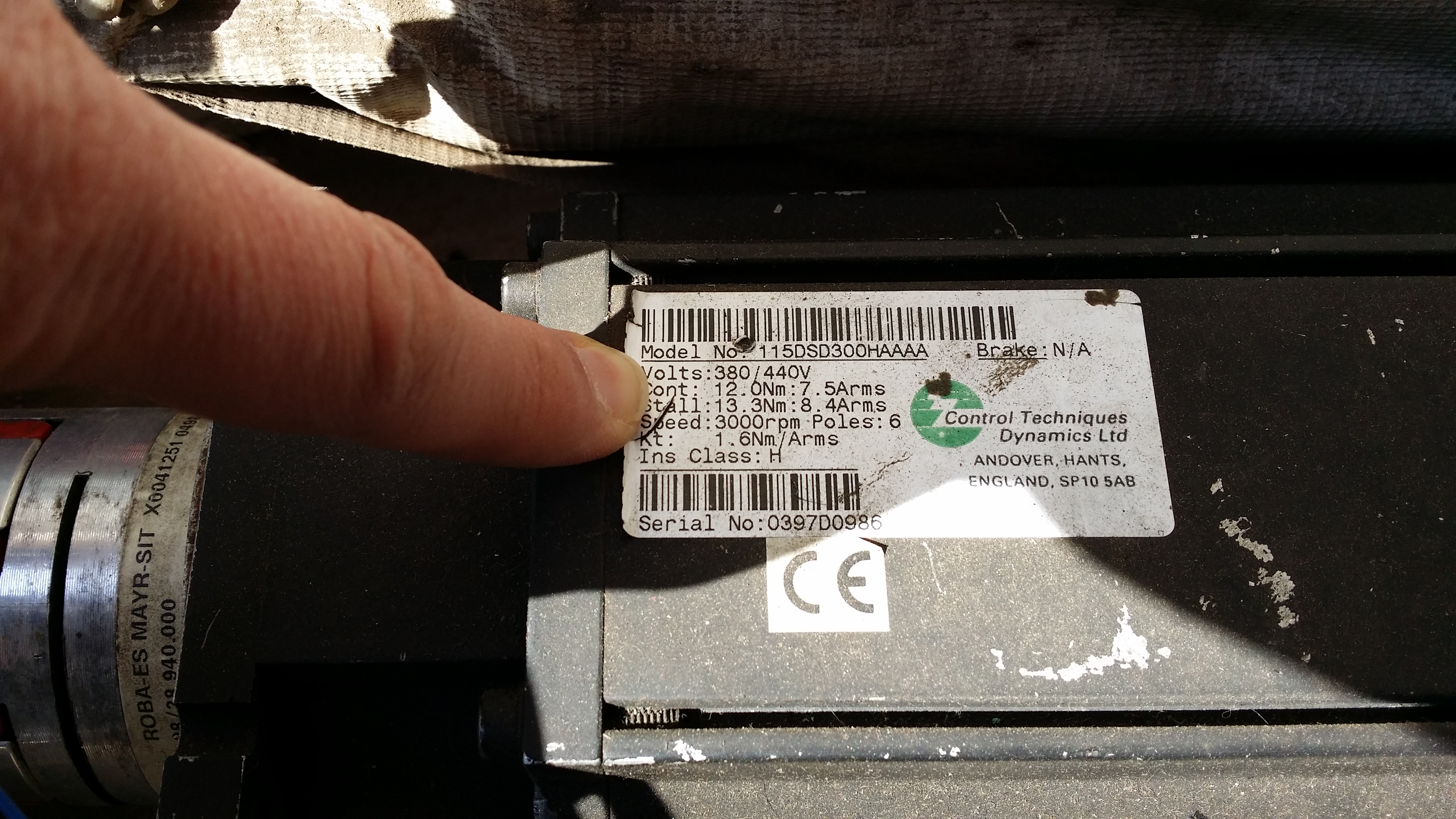

наткнулся на рынке! интересно отчего и как можно применить!

Обычные сервы. Одна точно с редуктором. Если задёшево - забирайте :)

а нормально что редуктор как будто малость люфтит?

По мотору 8MSA3X.E0 могу сказать, что в качестве датчика обратной связи там должен быть энкодер Heidenhain ECN1313 с протоколом EnDat01. Родной его драйвер ACOPOS 8V1022. Найти замену можно, но надо постараться.

Для тех движков, что я писал, должны быть вот такие привода http://www.ebay.com/itm/BnR-Acopos-1022 ... 43cffdf3ed

больше нечего не надо?только драйвер?
bg65x50si dunkermotoren. по этому мотору ксть сведения*? на него склоняюсь!!! и еще значи др. драйвер неподойдет и в случае выхода из строя искать надо будет именно этот?*

любой редуктор люфтит. Даже гармонический. Просто люфты эти у каких-то больше, у каких-то меньше. Этот редуктор значит либо сильно изношен, либо изначально с большим люфтом для не самых ответственных узлов, например для конвейеров.

Все мы сталкивались с гуглом :) Мне вот приглянулся по началу моторчик Control Techniques (http://www.driveka.ru/upload/iblock/e7d ... ochure.pdf ) Но он с резольвером, да и великоват (хотя 2,5кВт)
logos86 писал(а):bg65x50si dunkermotoren. по этому мотору ксть сведения*? на него склоняюсь!!!
Первая же ссылка в гугле http://wexon.ru/produkciya/mehatronika/ ... -bg65x50si
Именно потому, что Вы сами не хотите просто сначала поискать, а сразу просите Вам все дать и рассказать, желание делать это за вас появляется только тогда, когда уж совсем скучно и нечем заняться.
