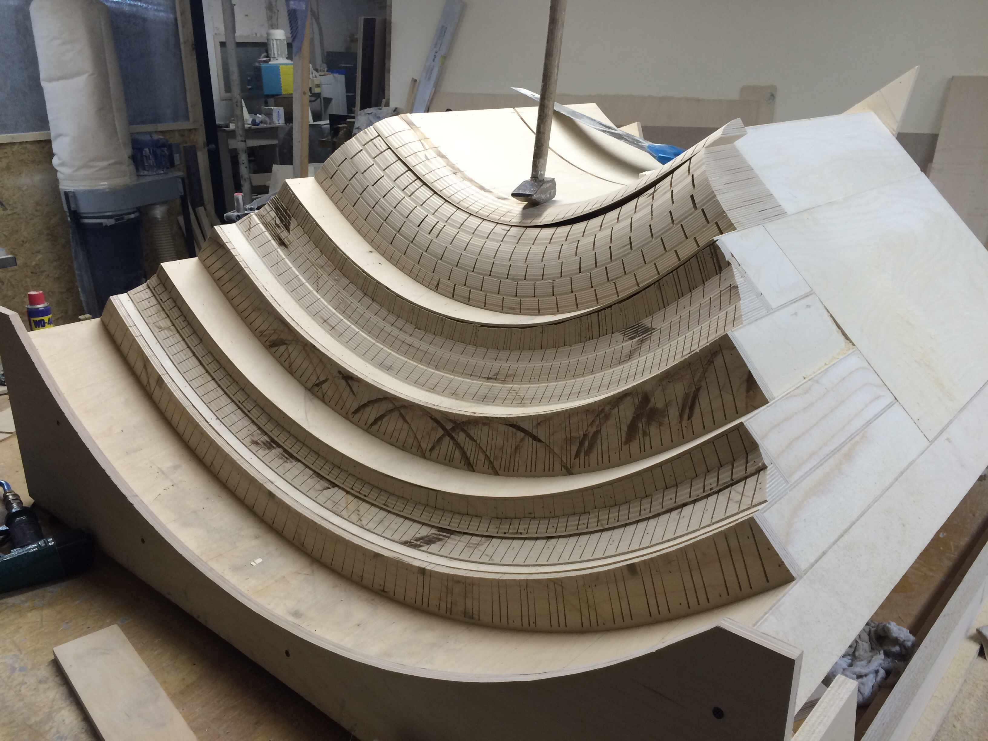

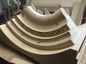

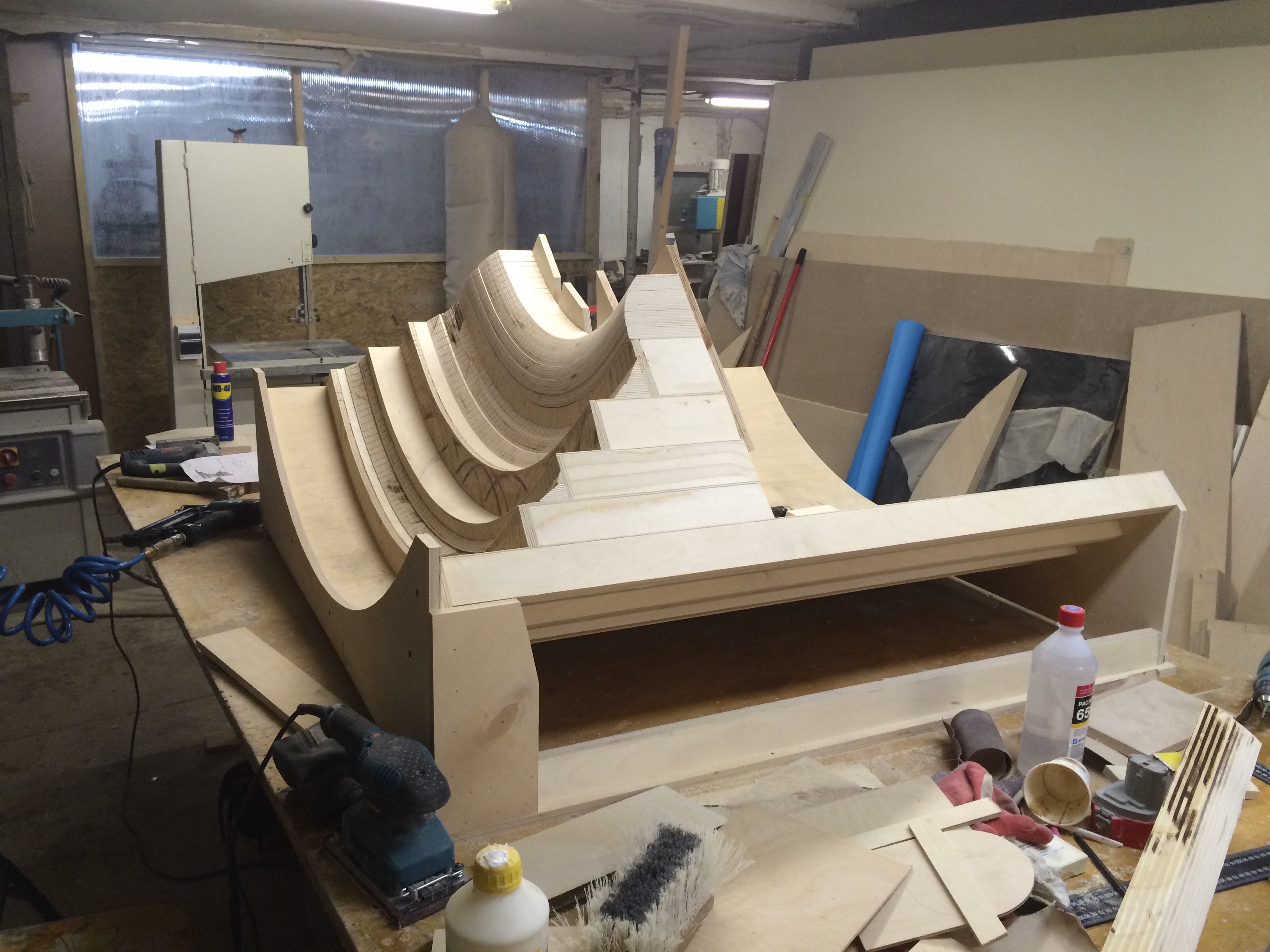

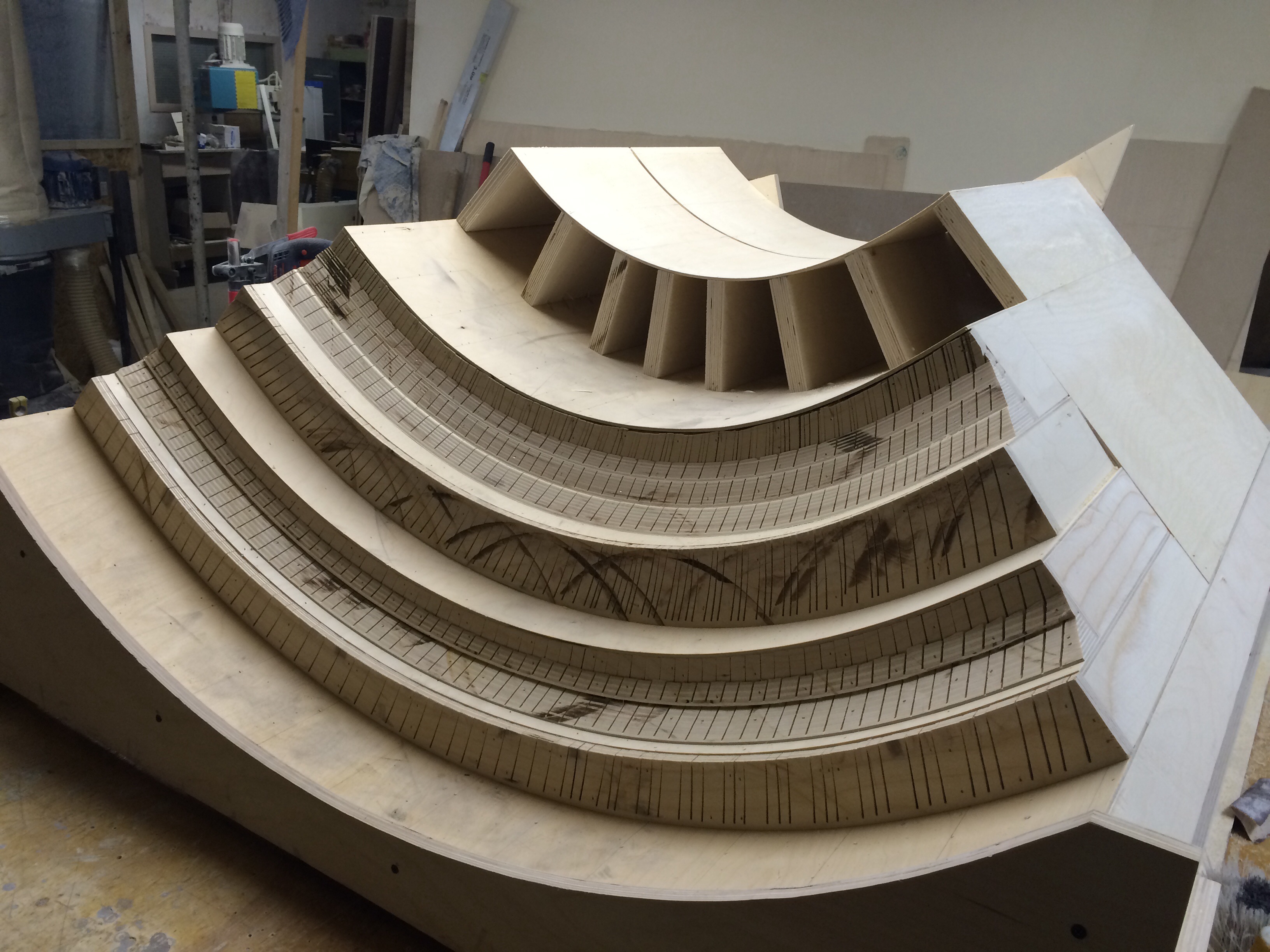

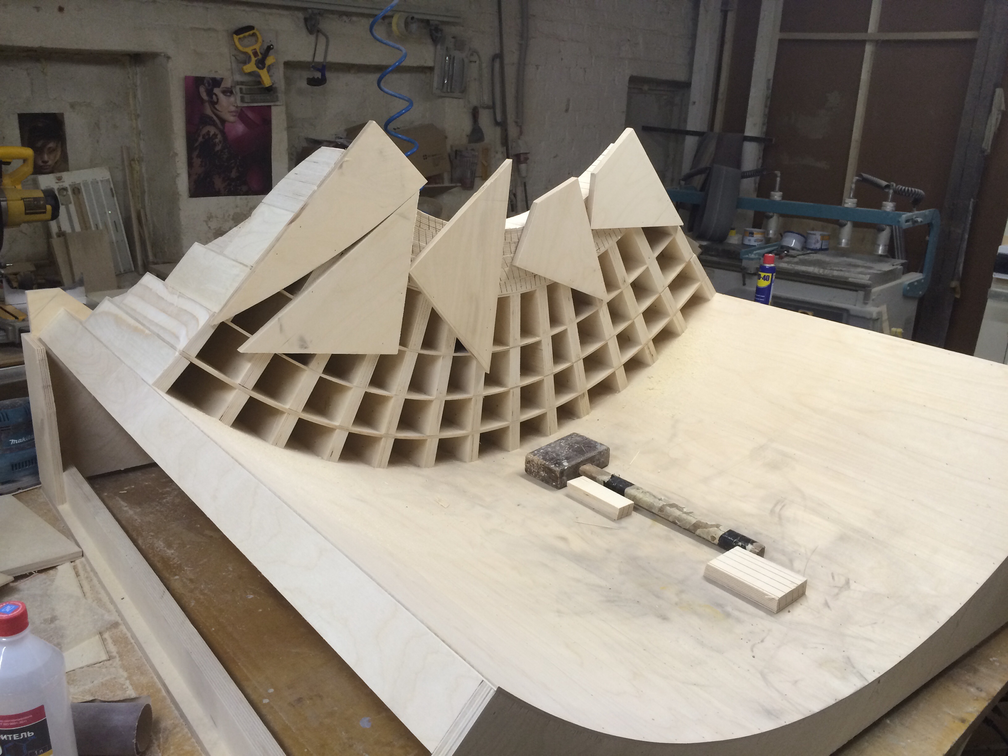

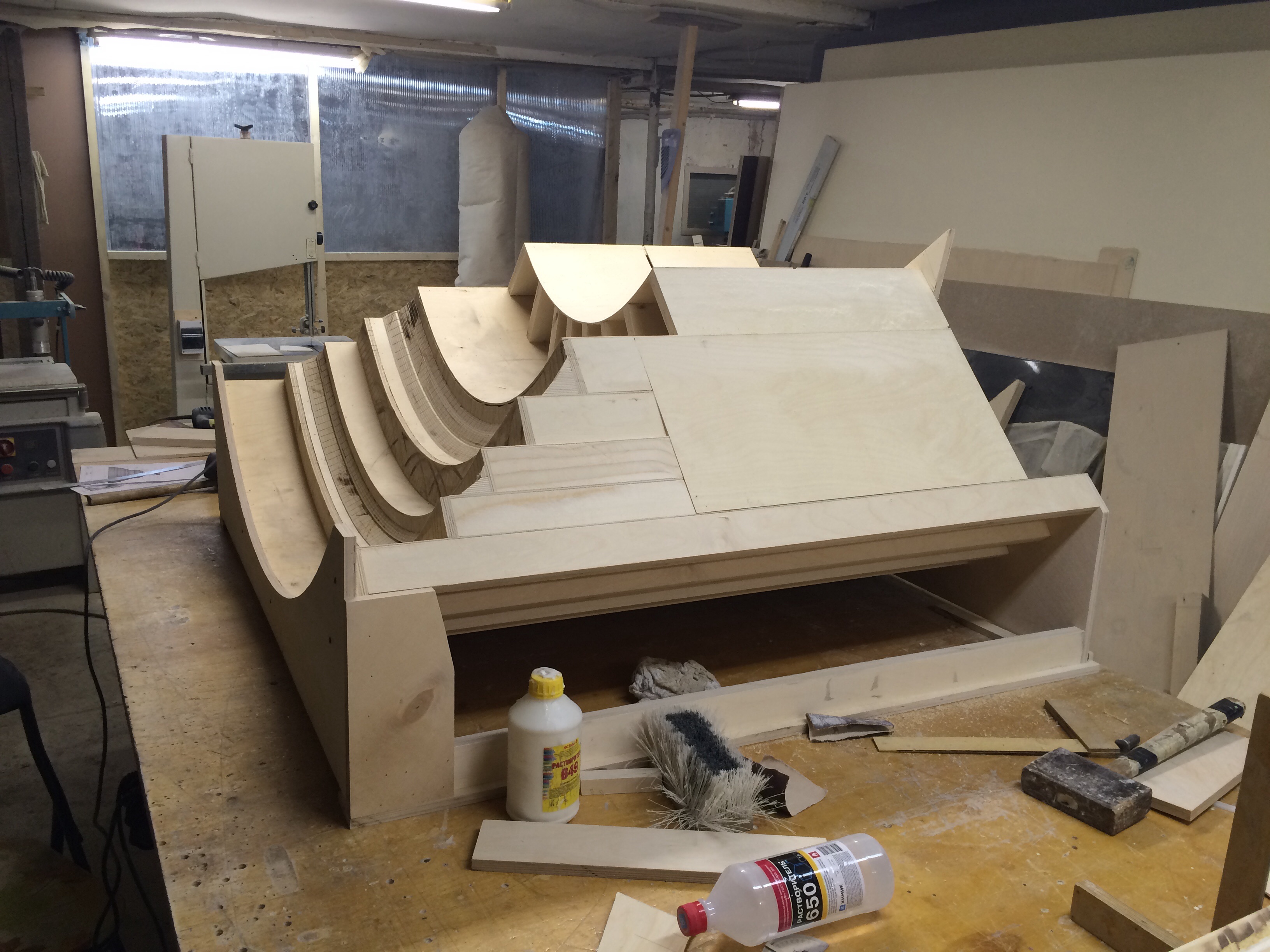

Покажу процесс изготовления формы, пока делаю ручками :) , но надеюсь делать такие штуки на ЧПУ в перспективе :hehehe:
" Тормознул" надо было показать процесс с чистого листа фанеры, думаю и с этого момента тоже интересно будет.
image.jpg (7295 просмотров) <a class='original' href='./download/file.php?id=44638&mode=view' target=_blank>Загрузить оригинал (1.47 МБ)</a>
image.jpg (7295 просмотров) <a class='original' href='./download/file.php?id=44639&mode=view' target=_blank>Загрузить оригинал (1.29 МБ)</a>
image.jpg (7295 просмотров) <a class='original' href='./download/file.php?id=44640&mode=view' target=_blank>Загрузить оригинал (1.11 МБ)</a>

А что это?
Askov
Сообщения: 1098
Репутация: 732
Re: Изготовление формы
Сообщение Askov »
michael-yurov писал(а):А что это?
Фрагмент опалубки, до конечного результата еще далеко.

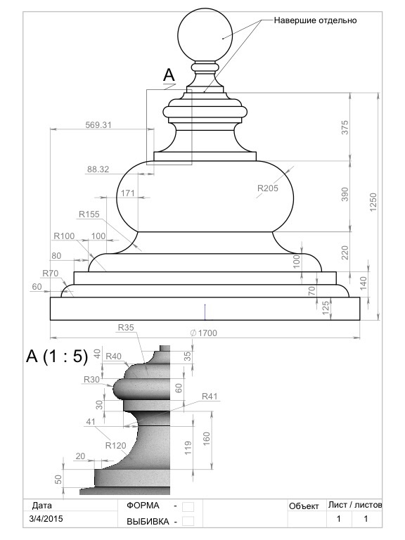

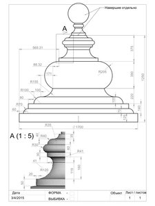

Форма - часть тела вращения?

Вот такая деталька должна получиться :D
image.jpg (7181 просмотр) <a class='original' href='./download/file.php?id=44705&mode=view' target=_blank>Загрузить оригинал (63.51 КБ)</a>
Askov писал(а):Вот такая деталька должна получиться
Бетонная пешка? :)

Тогда гораздо проще и изготовить нож по форме детали и вырезать гипсовый образец по которому изготовить части формы из стекловолокна.
Askov
Сообщения: 1098
Репутация: 732
Сообщение Askov »
vala писал(а):Тогда гораздо проще и изготовить нож по форме детали и вырезать гипсовый образец по которому изготовить части формы из стекловолокна.
Вы размер детали видели :tongue: сколько будет сохнуть болванка из гипса, а после связываться с стекловолокном и нюхать полиэфирку :) я себя немножко люблю :D

Обём иделия около 1,5 куб/м ну и вес соответсвующий если это бетон, не лучше ли делать изделие составным из 3 - 4 частей.
Немного знаком с этим делом :)

Askov писал(а): Обём иделия около 1,5 куб/м ну и вес соответсвующий если это бетон, не лучше ли делать изделие составным из 3 - 4 частей.
Так оно и будет, изделие будет из 4 частей, тощина стенки 20 мм, допуск +- 1мм :) вес всего 200кг. :D против 1,5 /2,2 = 3,3 т :hehehe:

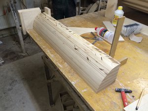

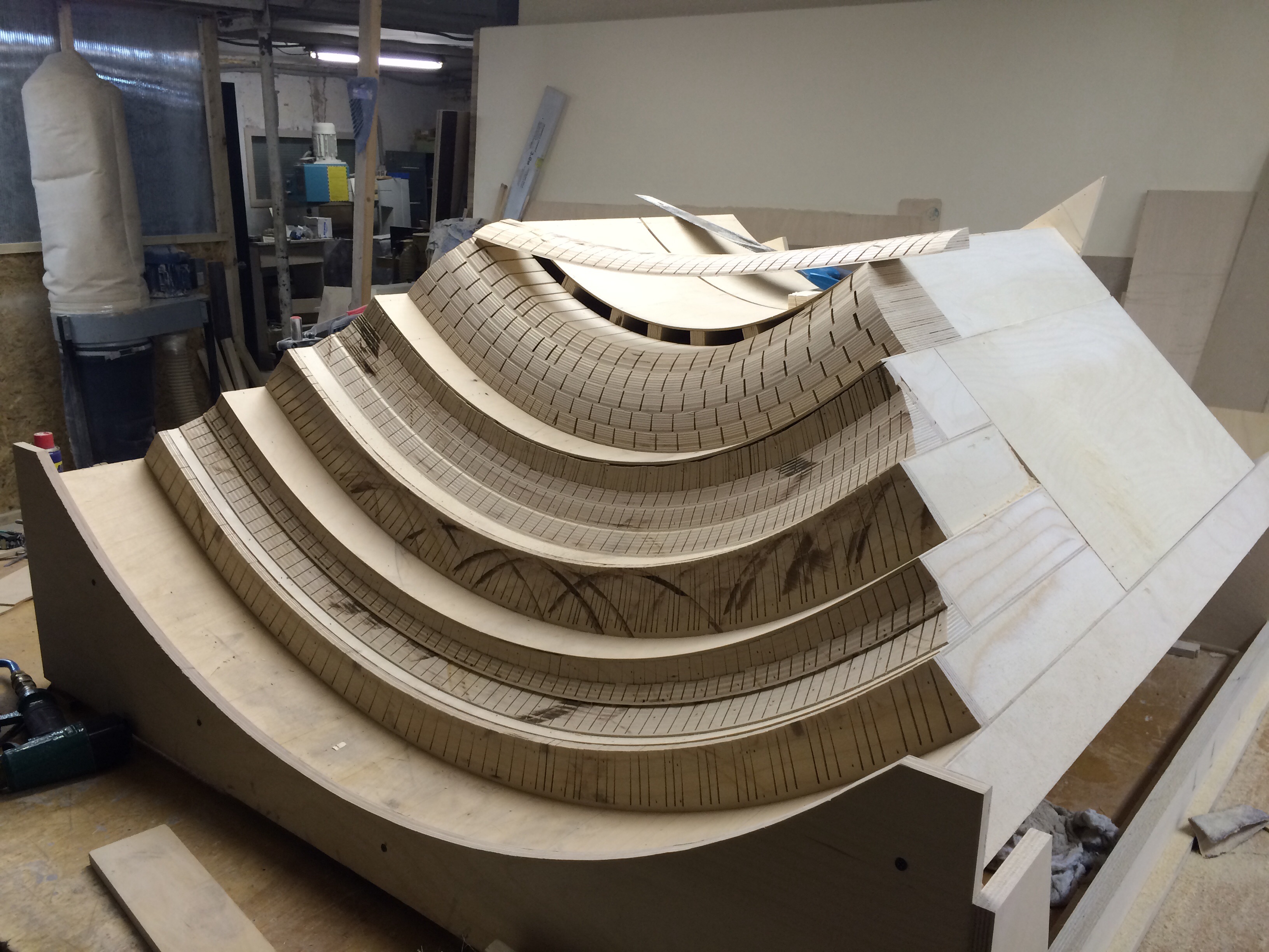

" На колу мочало, начинай сначала", архитектор решил чутка изменить профилек, нехороший человек :pssdoff:
image.jpg (6970 просмотров) <a class='original' href='./download/file.php?id=44811&mode=view' target=_blank>Загрузить оригинал (1.25 МБ)</a>
image.jpg (6970 просмотров) <a class='original' href='./download/file.php?id=44812&mode=view' target=_blank>Загрузить оригинал (1.22 МБ)</a>
image.jpg (6970 просмотров) <a class='original' href='./download/file.php?id=44813&mode=view' target=_blank>Загрузить оригинал (1.41 МБ)</a>
image.jpg (6970 просмотров) <a class='original' href='./download/file.php?id=44814&mode=view' target=_blank>Загрузить оригинал (1.37 МБ)</a>

Askov писал(а):" На колу мочало, начинай сначала", архитектор решил чутка изменить профилек, нехороший человек
А, доплачивать фиг вам?
