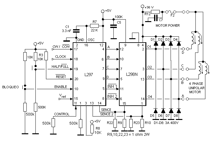

Тогда может быть подключить как-то так?:
enfoque1.gif (5643 просмотра) <a class='original' href='./download/file.php?id=44637&sid=11428473c1cdeb2e5b472e344db1f642&mode=view' target=_blank>Загрузить оригинал (12 КБ)</a>

Это, пожалуй, самое интересное, что я видел в интернете.
Я не силен в этой науке.
Подскажите пожалуйста, что надо подавать на 17, 18, 19 и 15 ножки L297 ?
Питание на мотор здесь - 36V. На мой мотор - не больше 10V.
М.б. достаточно будет 12V ?
Сейчас буду смотреть описание этих микросхем.

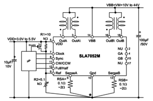

На самом деле решение спорное. Нужно все обдумать прежде, чем собирать.
Я бы глянул на микросхему SLA7052M - она специально для униполярных моторов.
SLA7052M-10.png (5615 просмотров) <a class='original' href='./download/file.php?id=44652&sid=11428473c1cdeb2e5b472e344db1f642&mode=view' target=_blank>Загрузить оригинал (35.05 КБ)</a>

dr.Kon писал(а):Подскажите пожалуйста, что надо подавать на 17, 18, 19 и 15 ножки L297 ?
Сигнал направления, шага, выбор режима шага/полушага, и ничего соответственно.
dr.Kon писал(а):Питание на мотор здесь - 36V. На мой мотор - не больше 10V.
Мотору нужно ограничить ток, а питание подается не на мотор а на драйвер.
dr.Kon писал(а):М.б. достаточно будет 12V ?
Может быть.

michael-yurov писал(а): Я бы глянул на микросхему SLA7052M - она специально для униполярных моторов.
Это вроде бы попроще, но надо еще разбираться.

Вариант L297-L298 тоже не проходит - L298 держит только 2ампера, мне этого мало.
В общем как-то все не радостно получается... :cry:
