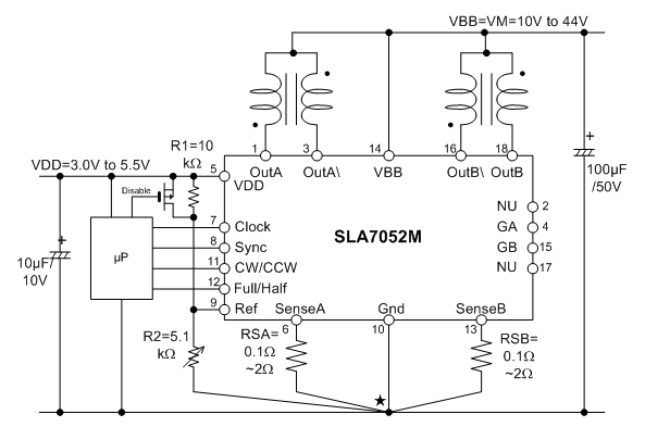

Я бы глянул на микросхему SLA7052M - она специально для униполярных моторов.
SLA7052M-10.png (6158 просмотров) <a class='original' href='./download/file.php?id=44652&mode=view' target=_blank>Загрузить оригинал (35.05 КБ)</a>

michael-yurov писал(а): Я бы глянул на микросхему SLA7052M - она специально для униполярных моторов.
Это вроде бы попроще, но надо еще разбираться.

Предложение michael-yurov
michael-yurov писал(а):Я бы глянул на микросхему SLA7052M - она специально для униполярных моторов.
кажется приемлемым.
Вот только SLA7052M купить очень затруднительно - ее нигде нет.
Поискал в этом направлении. Есть более продвинутые - SLA7062M и SLA7067.
В принципе через Ali купить можно, долго, правда...
Вариант L297-L298 тоже не проходит - L298 держит только 2ампера, мне этого мало.
