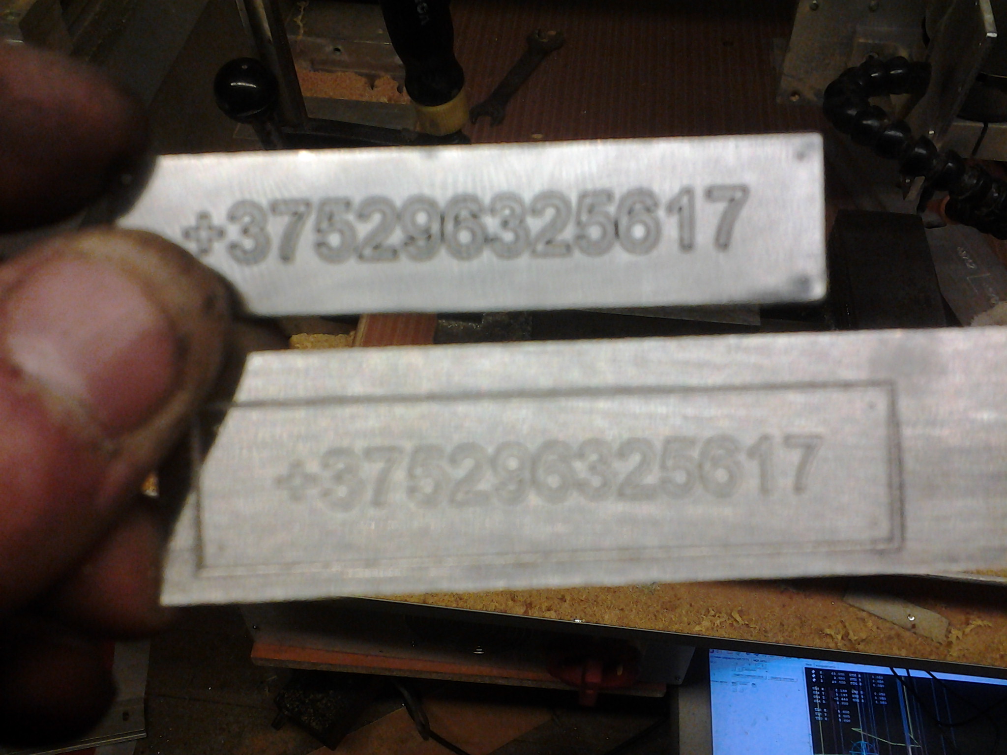

Нержавейка. Гравер самопал из метчика по нержавейке подача 200мм/мин (8626 просмотров) <a class='original' href='./download/file.php?id=50658&mode=view' target=_blank>Загрузить оригинал (501.22 КБ)</a>
IMG_20150520_222921.jpg (8626 просмотров) <a class='original' href='./download/file.php?id=50659&mode=view' target=_blank>Загрузить оригинал (592.19 КБ)</a>

кусок дсп и гравер + CHPU программа для выжигания-гравировки
