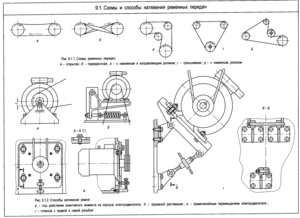

Каким образом делается натяжка ремня в редукторе?

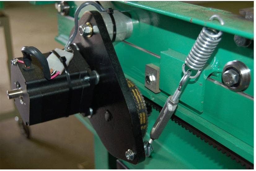

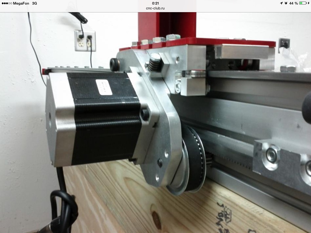

А если серьезно, меня тоже этот вопрос интересовал. По идее вместо отверстий для крепежа двигателя должен быть паз для натяга, но пазов я не видел .
image.jpg (3282 просмотра) <a class='original' href='./download/file.php?id=43904&sid=60da8f599272e8e334cf0c1bde87f86c&mode=view' target=_blank>Загрузить оригинал (113.07 КБ)</a>
image.jpg (3282 просмотра) <a class='original' href='./download/file.php?id=43905&sid=60da8f599272e8e334cf0c1bde87f86c&mode=view' target=_blank>Загрузить оригинал (123.6 КБ)</a>

Вы серьезно или как? Или натяжение ремня в редукторе как-то фантастически кардинально должно отличаться от натяжения ремня ГРМ или натяжения ремня в той же сверлилке 2м112? Хотите - делаете "смещающийся" крепеж для двигателя, хотите - ролик натяжной с эксцентриситетом оси (как в ГРМ). Что кому проще, тот так и делает. Все же не из космических технологий берется.
9_1.gif (3275 просмотров) <a class='original' href='./download/file.php?id=43906&sid=60da8f599272e8e334cf0c1bde87f86c&mode=view' target=_blank>Загрузить оригинал (328.66 КБ)</a>
Re: Натяжка ремня в редукторе.
Askov, ХОЧУВСЁЗНАТЬ, Вот то, что вам нужно для натяжения ремня
Самый простой способ на мой взгляд ;)

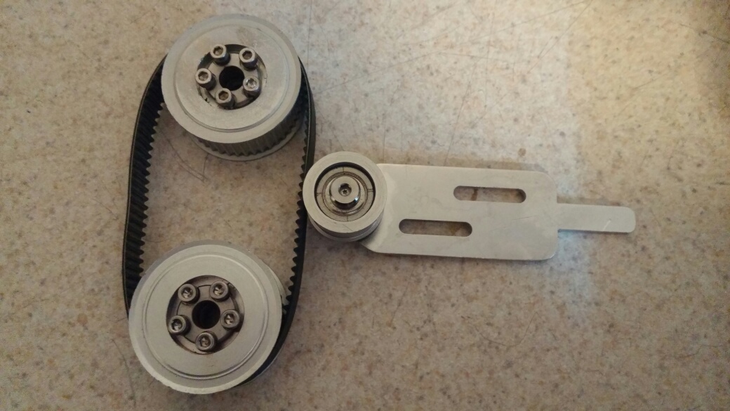

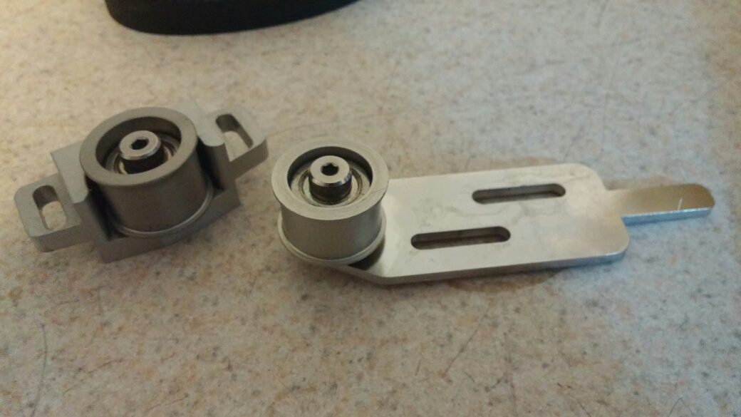

Можно еще сделать и таким принципом. Как на фото
20150226_073515_resized.jpg (3203 просмотра) <a class='original' href='./download/file.php?id=43940&sid=60da8f599272e8e334cf0c1bde87f86c&mode=view' target=_blank>Загрузить оригинал (180.24 КБ)</a>
20150226_073710_resized.jpg (3203 просмотра) <a class='original' href='./download/file.php?id=43941&sid=60da8f599272e8e334cf0c1bde87f86c&mode=view' target=_blank>Загрузить оригинал (148.12 КБ)</a>
