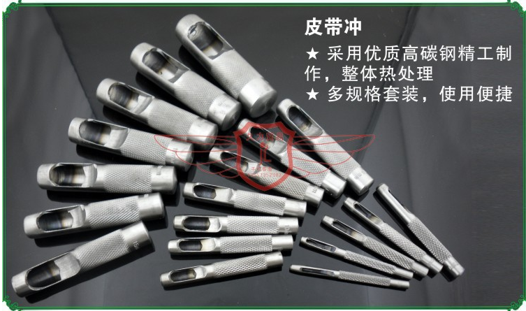

Вот что-то похожее, только отверстие не круглое.
Ещё можно поспрашивать в организациях, которые торгуют китайскими станками и расходниками к ним.
UPD: таобао не подходит - там только штуки для ручной перфорации.

Я на таобао почти то же самое нашёл - это ручной инструмент, у которого и ресурс меньше и, скорее всего, его к станку не приспособить, как минимум потому, что вырезанные куски кожи будут сыпаться на материал.shalek писал(а):hole punch
