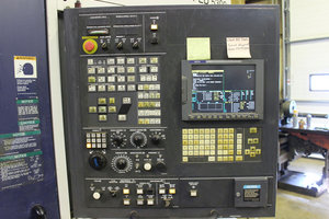

Всем здравствуйте!Пожалуйста помогите!!!Я новичок в этом деле,но начальство дало задание подключить станок Hitachi Seiki Super HiCell CH 250 (Стойка Seicos Sigma 18T) к ноутбуку!На панели присутствует UUP (Universal User Port), сетевой кабель 10 Base-T, параметры Ethernet на станке настроил на ноутбуке также, пинг есть между ними, но что делать далее я понятия не имею так как в манулах станка об этом нет ни слова! :wik: Заранее благодарен за помощь! :P

Цель подключения проста...передавать УП на станок, дабы не вводить ее вручную!Иногда бывают весьма объемные и вводить ее вручную иногда дольше чем происходит сама обработка!Сфотографировать на данный момент нету возможности...в цеху проводят покрасочные работы и станок накрыли пленкой!Скину то что смог найти в инете...Мануалы в электронном виде есть только 2, остальные отксеренные и весят прилично!Панель управления идентична первой фотки,на второй кнопок снизу больше!На нашей только 2, отпирание дверей после окончания обработки и зажим/отжим оправки инструмента!За помощь заранее спасибо!Софтины со станком никакой не привезли... :wik: И какая нужна,если нужна,не понятно!

Кстати вот он!Вот этот станок мы недавно купили...это его фотографии, только он еще стоит у другого владельца!

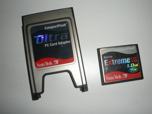

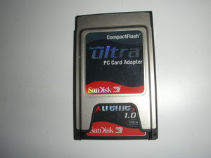

ToxinchikSS писал(а):передавать УП на станок
Возле LCD слева есть разъем pcmcia, в него вставляется ката памяти. Дешевле всего и точно работает, адаптер pcmcia под карту памяти compactflash

ToxinchikSS писал(а): я заинтересовался насчет PCMCIA адаптера..
Fanuc прекрасно работает и с картами на 1 гб.
Раньше когда имел дело с фануками использовал адаптер pcmcia с картой памяти compactflash на 1 гб. Вечером могу скинуть фото как эта связка выглядит.

Дмитро
Сообщения: 857
Репутация: 1139
Откуда: Киев
Re: Подключение Hitachi Seiki HiCell CH250 к ноутбуку!
Сообщение Дмитро »
ToxinchikSS писал(а):Если не сложно, будьте так добры...скиньте!)
Когда искал такие как написано в мануале, то стоили не реальных денег, еще и за такой маленький объем.
DSCN9483.JPG (8678 просмотров) <a class='original' href='./download/file.php?id=42903&mode=view' target=_blank>Загрузить оригинал (1.49 МБ)</a>
DSCN9486.JPG (8678 просмотров) <a class='original' href='./download/file.php?id=42902&mode=view' target=_blank>Загрузить оригинал (1.48 МБ)</a>
