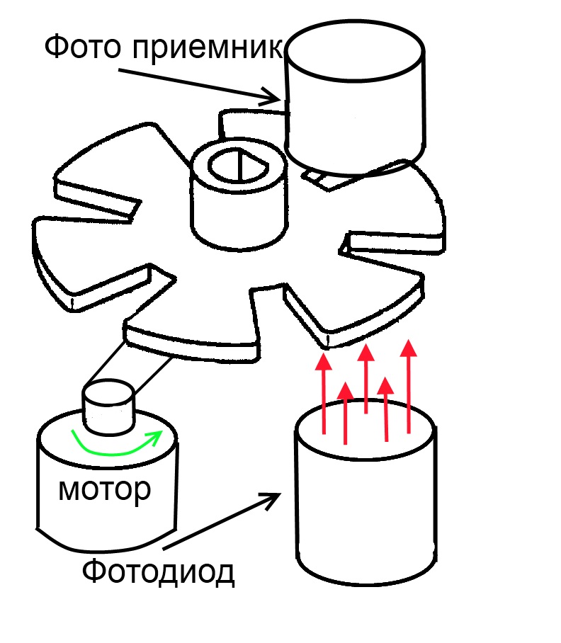

Добрый день всем!
Прошу помощи как правильно сделать!
Задача.
Есть диск с отверстиями через отверстие свет фото датчик.
Надо чтобы по команде смены инструмента начал вращаться мотор до тех пор пока сработает датчик.
Датчик на просвет 5+. Когда нету просвета 0.
Двигатель постоянник управляю через реле.
Схема (3687 просмотров) <a class='original' href='./download/file.php?id=41932&mode=view' target=_blank>Загрузить оригинал (118.7 КБ)</a>
Схема

чем управляется?

LPT порт.

то что у вас на схеме и такой простой мотор не подойдет, здесь нужен сервомотор или на крайний случай степ мотор, во всяком случае чтобы умел ходить по шагам :)

Zaharich, в магазине инструмента сколько?

Я бы задействовал в linuxcnc только один output pin, на который подавал бы импульс на реле нужной длины G4 P#<delay> при необходимости повернуть магазин, таким набором команд
M64 P0
G4 P#<delay>
M65 P0
а сигнал с датчика использовал бы напрямую в схеме, чтобы просто точнее остановиться.

как linuxcnc узнает какая щас позиция инструмента? При включении нужно не только станок но и магазин гнать в НОМЕ
Re: Смена инструмента
Zaharich, как вариант вместо твоей схемы поставить либо геркны+магниты или индуктивные датчики. И сигнал с каждого датчика зависти в ЧПУ. Тогда linuxcnc будет крутить барабан пока тот не до едит до нужного инструмента. Если по каким то причинам инструмент не может найти за заданное время(20сек) то linuxcnc выбрасывает ошибку и останавливается.
У меня на токарном это так работает на обычном асинхронном моторе.

Это круглый стол конвейер на 3и операции.
Принцип работы такой.
1.Ставим изделие.
2.Поворачиваем стол до срабатывания датчика.
3.Выполняем технологические операции.
4.Переход к пункту 1.

не знаю как завести сигнал с датчика в linuxcnc.

Zaharich писал(а): не знаю как завести сигнал с датчика в linuxcnc.
Если обязательно сигнал с датчика заводить, то потребуется уже 1 input pin + 1 output pin. При таком раскладе уже полноценную смену инструмента можно организовать.

Посмотри как в конфигах сделан probe, по аналогии с ним.
S500 писал(а):то что у вас на схеме и такой простой мотор не подойдет, здесь нужен сервомотор или на крайний случай степ мотор, во всяком случае чтобы умел ходить по шагам :)
Не нужно. Управляющий импульс заставляет крутиться мотор до срабатывания датчика. Следующий импульс - следующая позиция. LinuxCNC тут вообще нафик не нужен - пары чипов дискретной логики вполне достаточно.
aftaev писал(а):как linuxcnc узнает какая щас позиция инструмента?
Ещё одного датчика будет достаточно, но похоже это и не понадобится.

неполучится, нужно два входа, HOME - первый инструмент и тикалка на каждый, у меня так на пром станке.
и один выход, у меня это правда, через инвертор с плавным торможением сделано, магазин большой (20) и каждый инструмент до 8кг (ограничение по паспорту) итого до 160кг, не считая веса самого магазина
ПС после каждого включения станка, магазин хомится, тоесть делает оборот (или сколько нужно) до поиска нулевого инструмента.
да да, не ржите.. НУЛЕВОГО!! так, пойду в позитиве это опишу :)

Делал поворот стола на МК.
Как реализовать такую же конструкцию но при помощи EMC.
Tablerot: 'Подпрограмма поворота стола
If Pinc.0 = 1 Then
Portd.3 = 0
Wait 1
Portd.3 = 1
End If
While Pinc.0 < 1 'Поворачивать до срабатывания следующей точки
Portd.3 = 0
Wend
Portd.3 = 1
Return
Pinc.0 - это вход датчика
PORTD.3 - это выход на реле
Логика датчика если есть просвет то логическая 1 если нету просвета то логический 0.
Логика работы такая.
1.цикл IF
При подаче сигнала вращения Включается подпрограмма Tablerot
Если Датчик просвещается (стоит в нужном положении). Тогда включаем реле сдергиваем датчик с позиции в которой есть просвет.
Держим реле включенным принудительно 1 секунду что бы точно с ехать с положения просвета. После того как прошла 1 секунда выключаем реле стол останавливается.
2.цикл while
Смотрим просвещается ли датчик. Если датчик не просвещается то включаем реле до тех пор пока датчик начнет просвещаться.
Как только датчик начнет просвещаться выключаем реле и считаем что операция прошла успешно.
