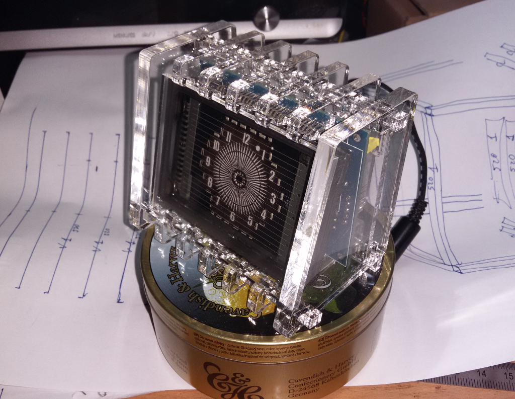

kalinvick писал(а):Резал Уф-лазером? Есть фотки реза? Покажи как получается.
Сам процесс не видел, приехал в найденную по инету контору, отдал два куска поликарбоната (5мм и 3мм), погулял минут 40, забрал детальки и остатки. Станок видел метров с 5, в тот момент он не работал.
20150131_014649.jpg (5917 просмотров) <a class='original' href='./download/file.php?id=41952&mode=view' target=_blank>Загрузить оригинал (859.51 КБ)</a>
Никакой допобработки не делалось.
