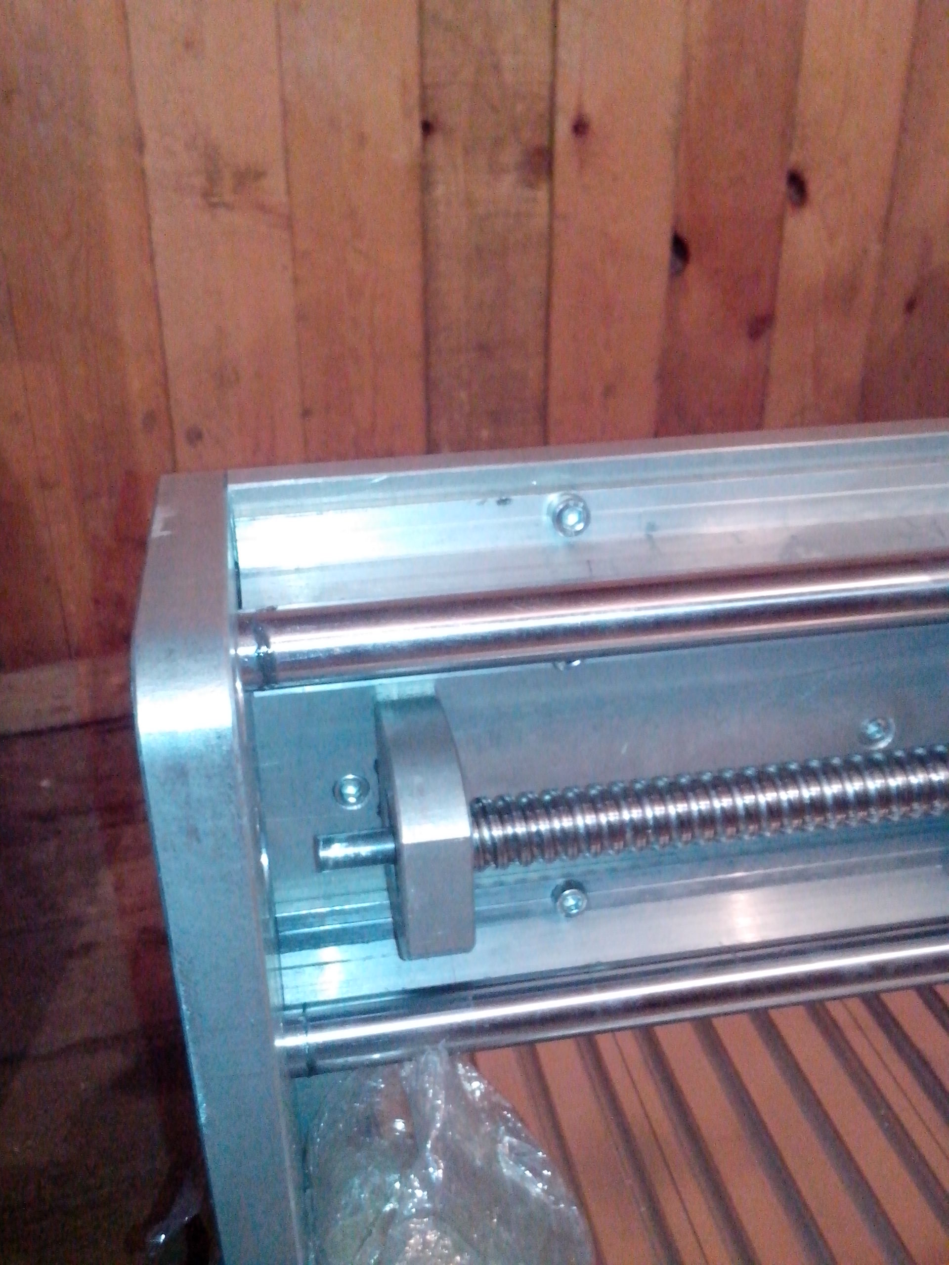

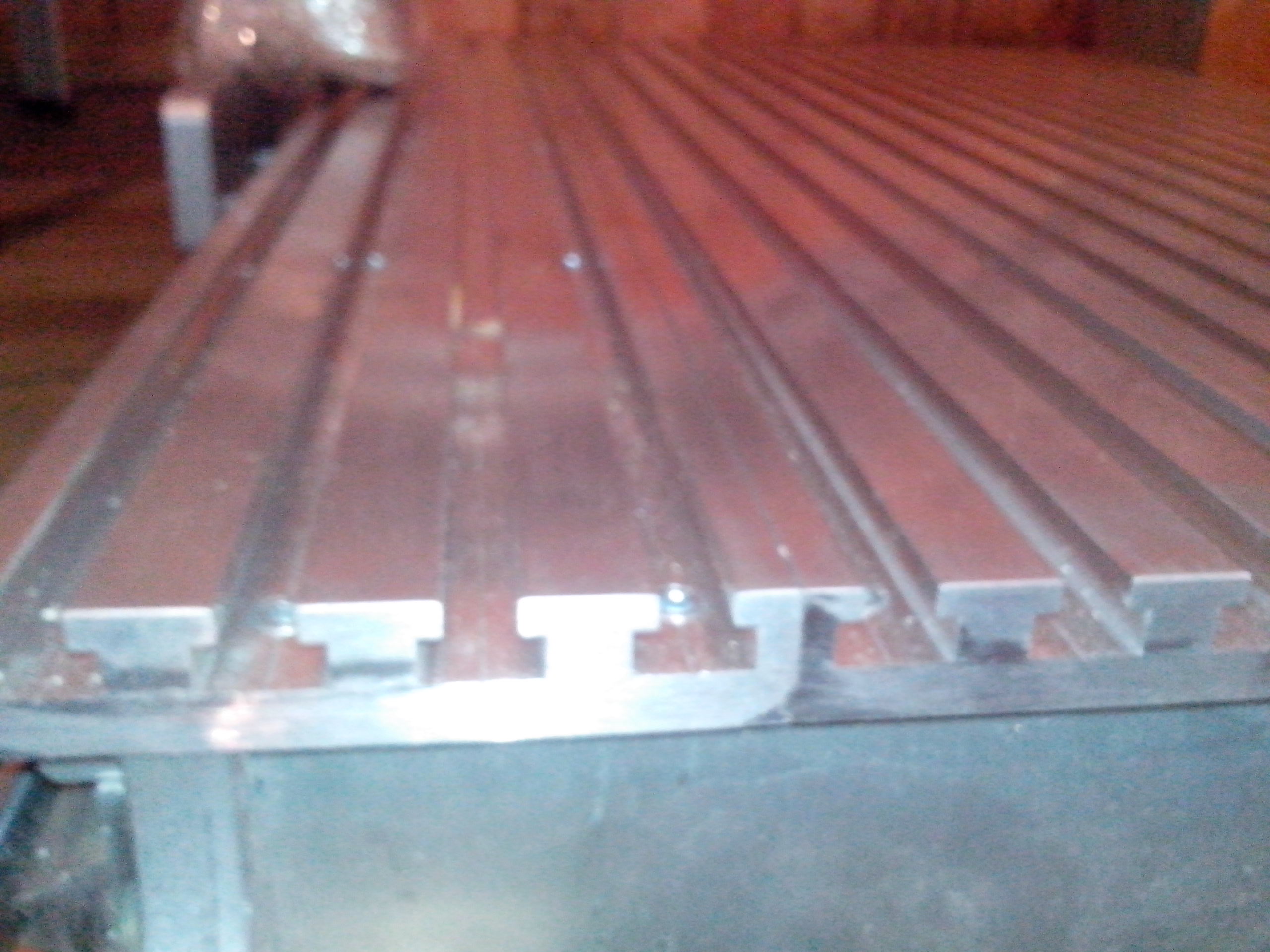

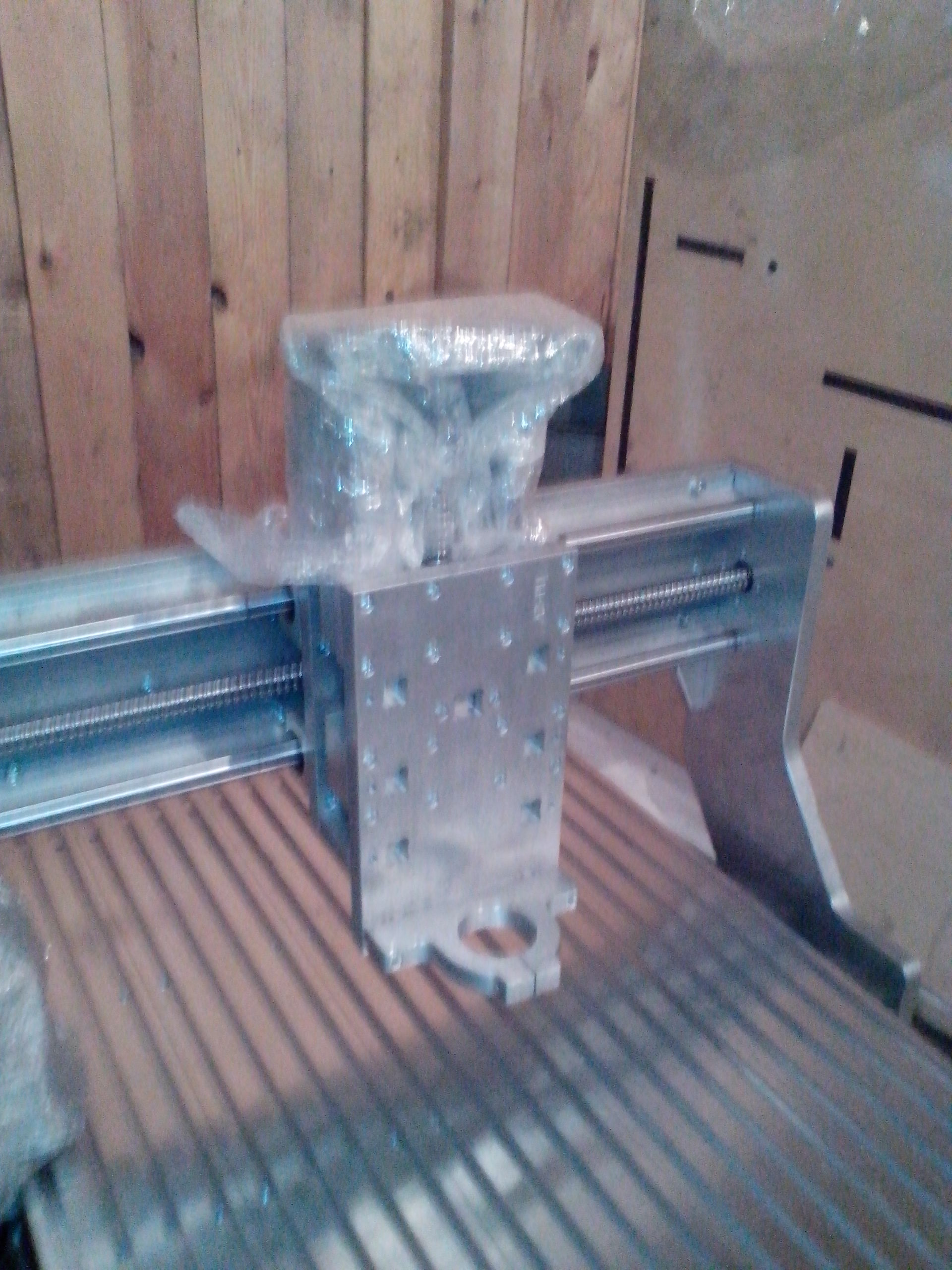

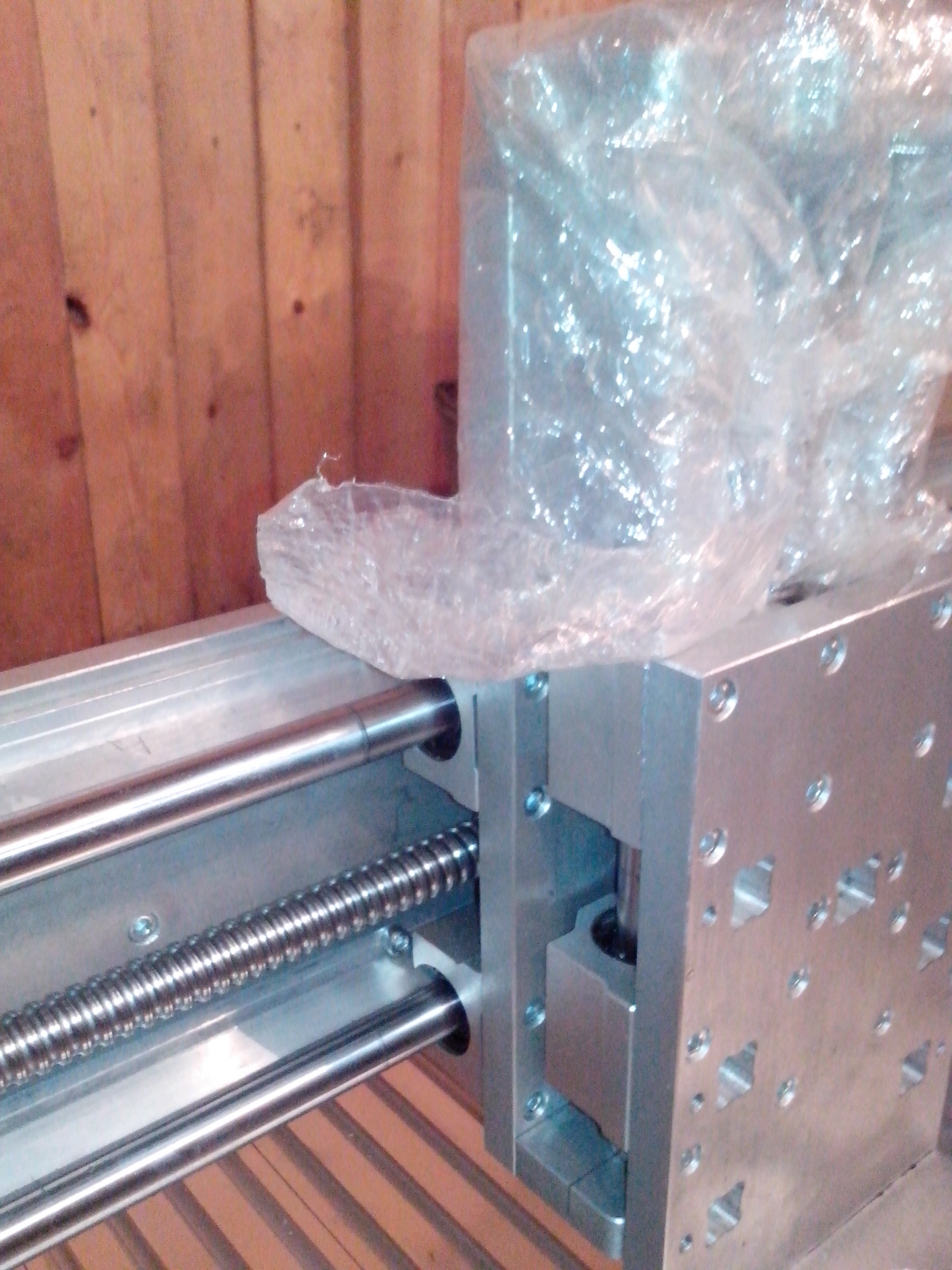

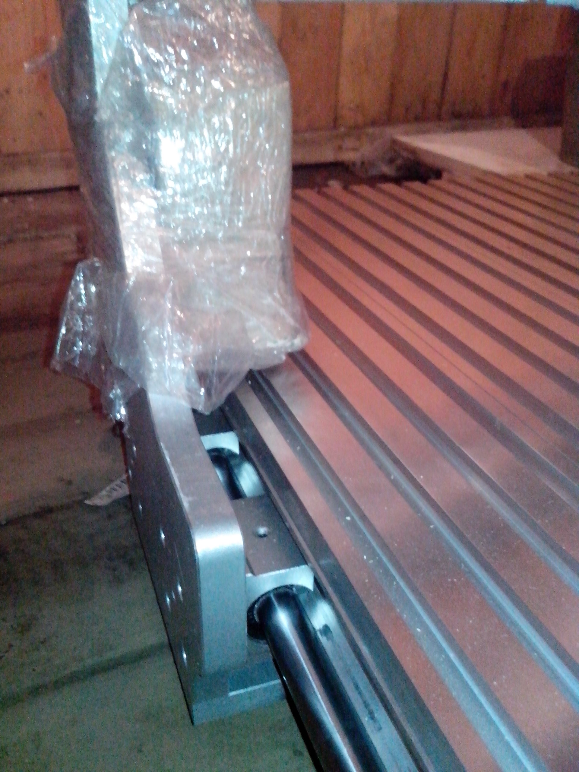

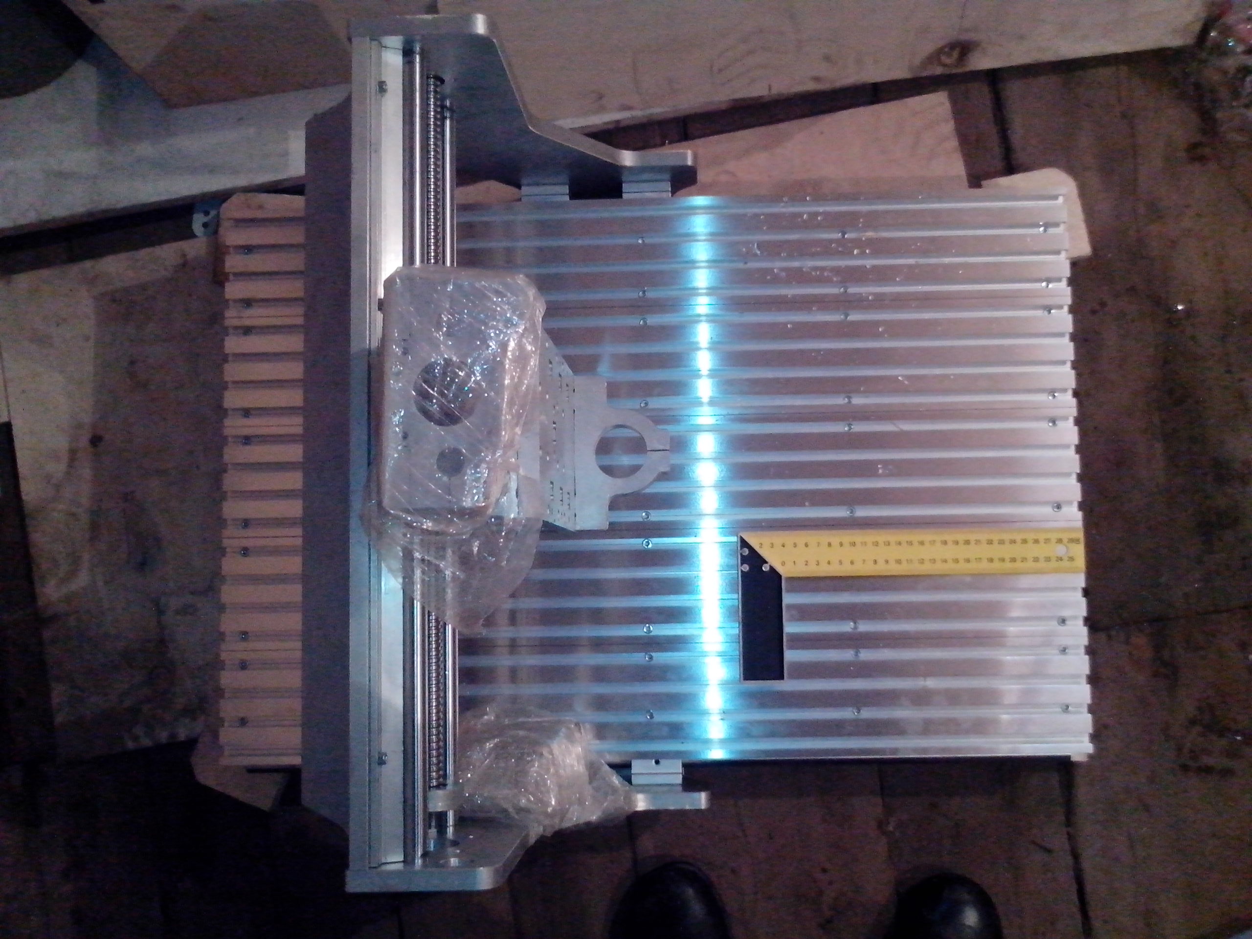

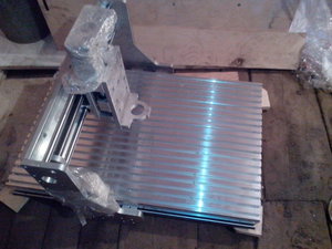

Всем добрый вечер!
заказал у Наиля вот такой набор
http://www.cncsam.ru/a2rts.html
приехало все в декабре по мере свободного время все подключил.
станок сделан очень качественно все очень понравилось :)
сегодня был первый запуск.
электроника
http://duxe.ru/product_info.php?cPath=3 ... cts_id=323 ось x y
http://duxe.ru/product_info.php?cPath=3 ... cts_id=788 ось z
http://duxe.ru/product_info.php?cPath=3 ... cts_id=232 контролер + китайский кабель планет cnc в контролер воткнут
БП 500вт 24в 20А
видео первого пуска
http://www.youtube.com/watch?v=cHoJpKomu18
все управляется от Planet CNC
скорость по всем осям получилась 1200 мм/мин
быстрее шаги пропускает
первые фотки (4615 просмотров) <a class='original' href='./download/file.php?id=41558&mode=view' target=_blank>Загрузить оригинал (647.88 КБ)</a>
первые фотки

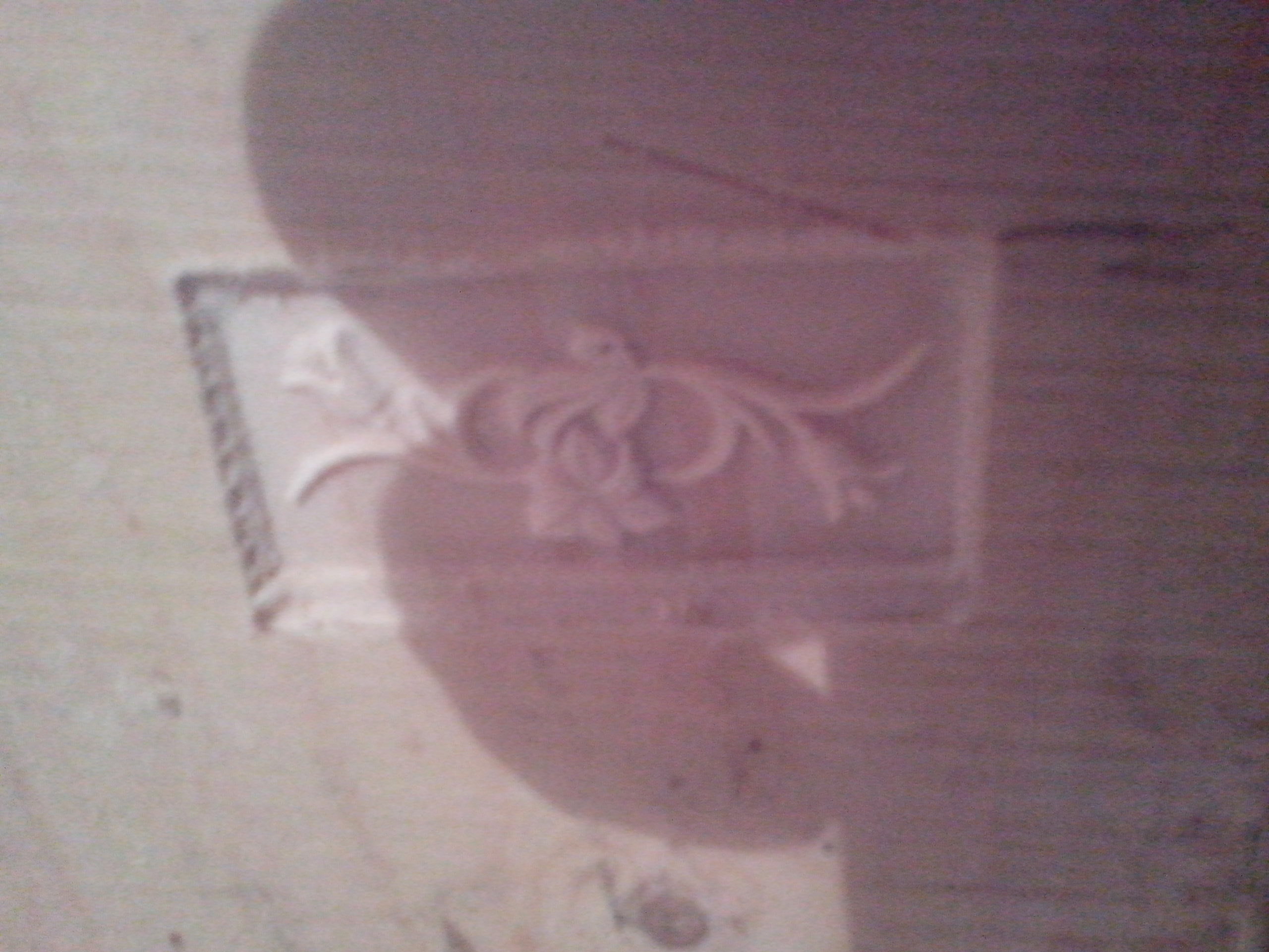

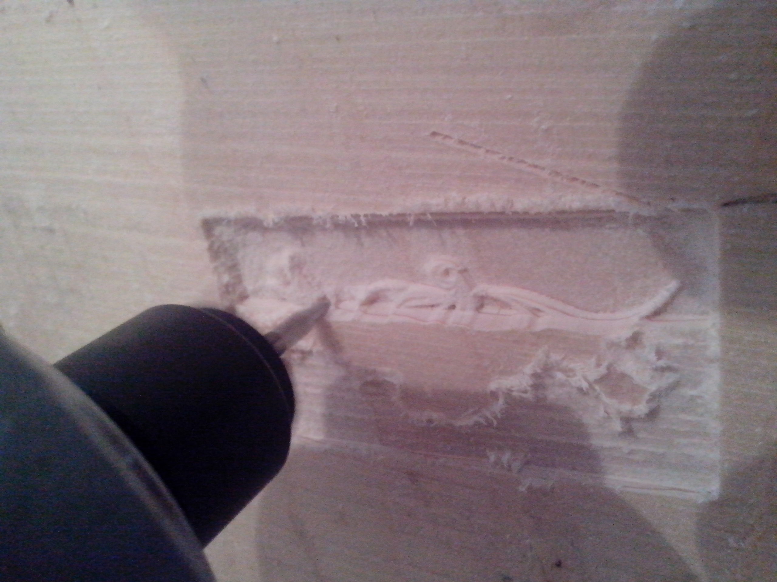

обработка гравер (4615 просмотров) <a class='original' href='./download/file.php?id=41566&mode=view' target=_blank>Загрузить оригинал (496.8 КБ)</a>
обработка гравер
время обработки примерно 1 час 30 мин размер картинки 60 на 30 (4615 просмотров) <a class='original' href='./download/file.php?id=41567&mode=view' target=_blank>Загрузить оригинал (479.37 КБ)</a>

какую порекомендуете электронику к сему чуду?
планирую купить http://www.planet-cnc.com/index.php?page=hardware и подключить к этому китайские драйвера.
или что то другое порекомендуете?
