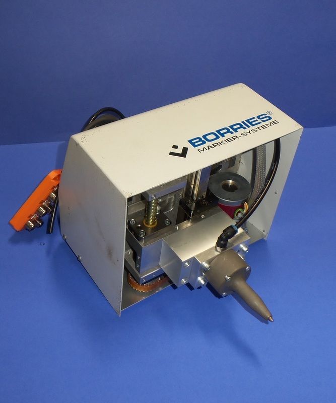

Интересует такое:
Есть гравировальная голова которая ездит по ХУ. Когда сигнал подали пробило точку.
Гравер.JPG (3346 просмотров) <a class='original' href='./download/file.php?id=41431&mode=view' target=_blank>Загрузить оригинал (47.21 КБ)</a>
Вместотакой головы может быть голова которая плюется краской, лазер и тд...
Штука должна быть переносной и работать без всякого компа.
Хотелось бы чтоб этой штукой управляла Ардуино без всякого Gcode. Набрали текст на экранчике через клаву компьютерную. Нажали Пуск и поехала гравировка.
Хорошо если можно было выбирать размер шрифта.
Переносные маркировщики вещь востребованная ;)

Я думал что если шрифт набрали в TFT экран то можно потом тупо экран по пикселям считать и в растре бить точки на материале, а оказалось что TFT экраны не позволяют этого делать. А ковыряться в СИ библиотеках для экрана я не очень умею ;)
leprud писал(а):Можно даж на карту памяти загружать шрифты и картинки
на первое время хватит и размера шрифта чтоб можно было выбирать высоту надписи. Одно дело гравирнуть железку со спичечный коробок, а другое дело гравировать металлоконструкции.
Таки вещи можно делать на продажу. У нас несколько фирм просят такие граверы. Сделали металоконструкции нужно обязательно маркировать
