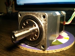

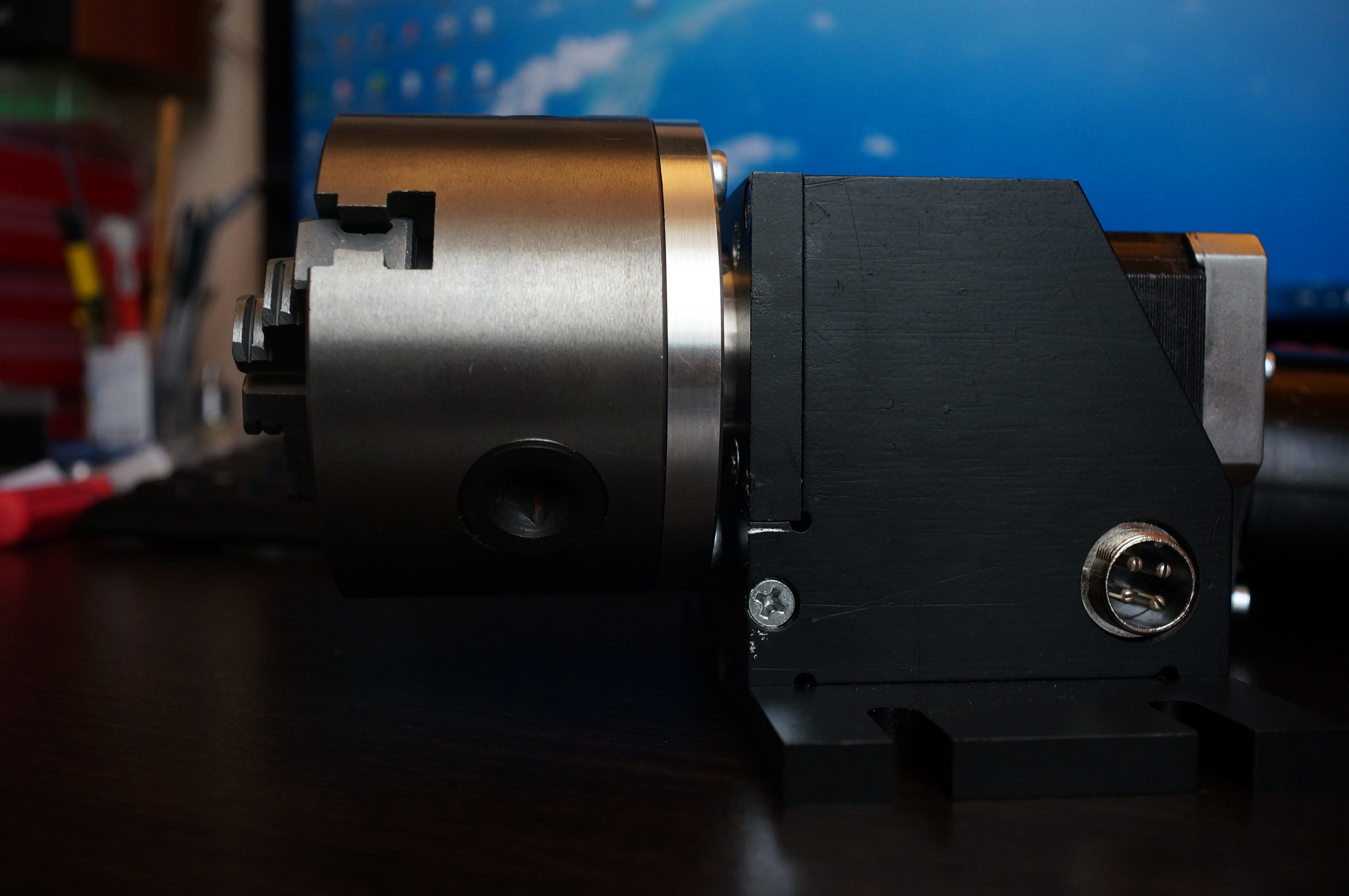

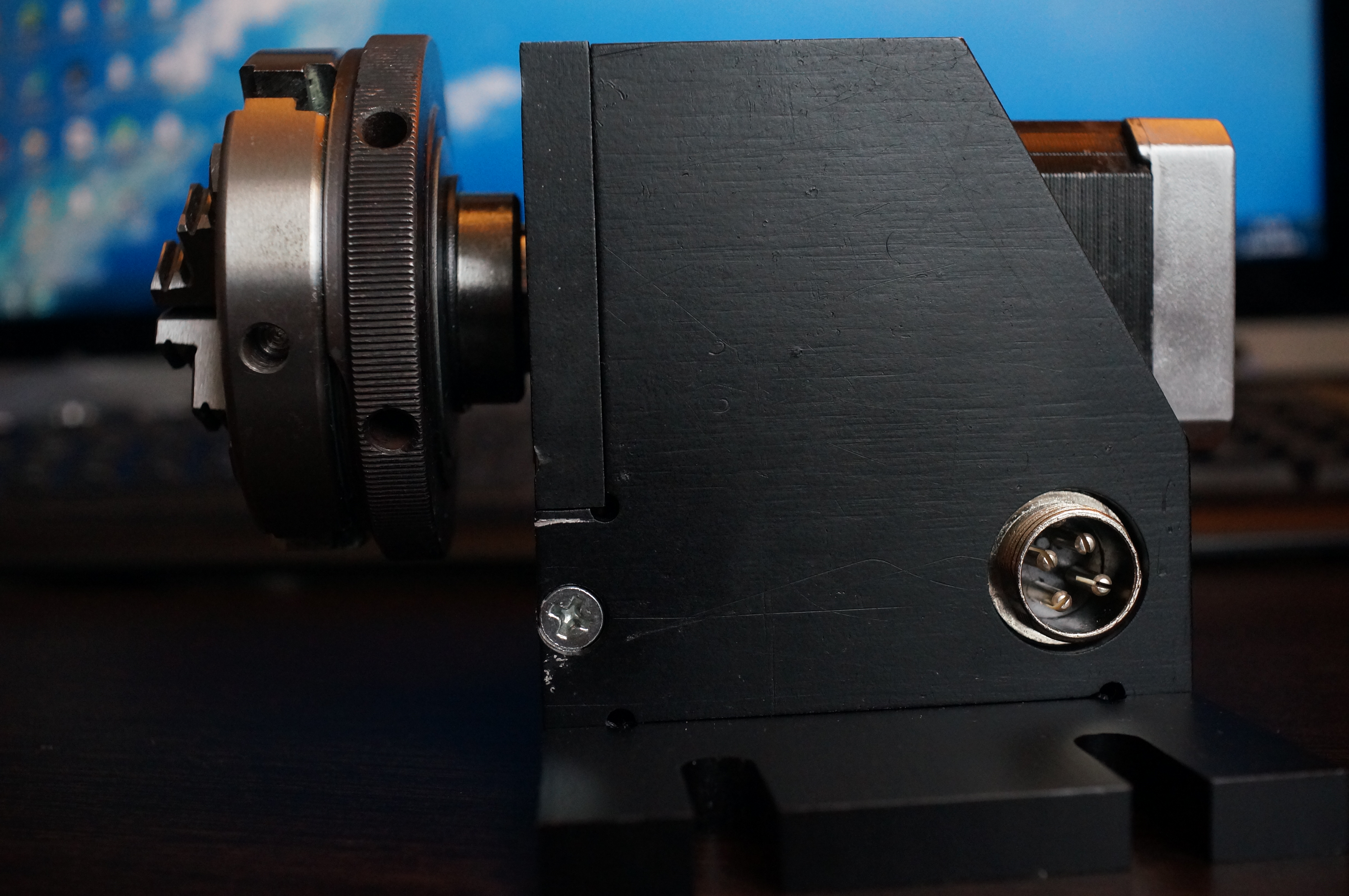

Поворотная ось на волновом редукторе 1:100. Двигатель 1.2А - 15 тыс. рублей.
DSC08665.JPG (3248 просмотров) <a class='original' href='./download/file.php?id=41315&mode=view' target=_blank>Загрузить оригинал (3.59 МБ)</a>
DSC08667.JPG (3248 просмотров) <a class='original' href='./download/file.php?id=41316&mode=view' target=_blank>Загрузить оригинал (3.88 МБ)</a>

А редуктор можешь сфоткать?
На нем есть маркировка?

Вот он. JPN-14-100
IMG_20141219_214848.jpg (3226 просмотров) <a class='original' href='./download/file.php?id=41320&mode=view' target=_blank>Загрузить оригинал (2.06 МБ)</a>

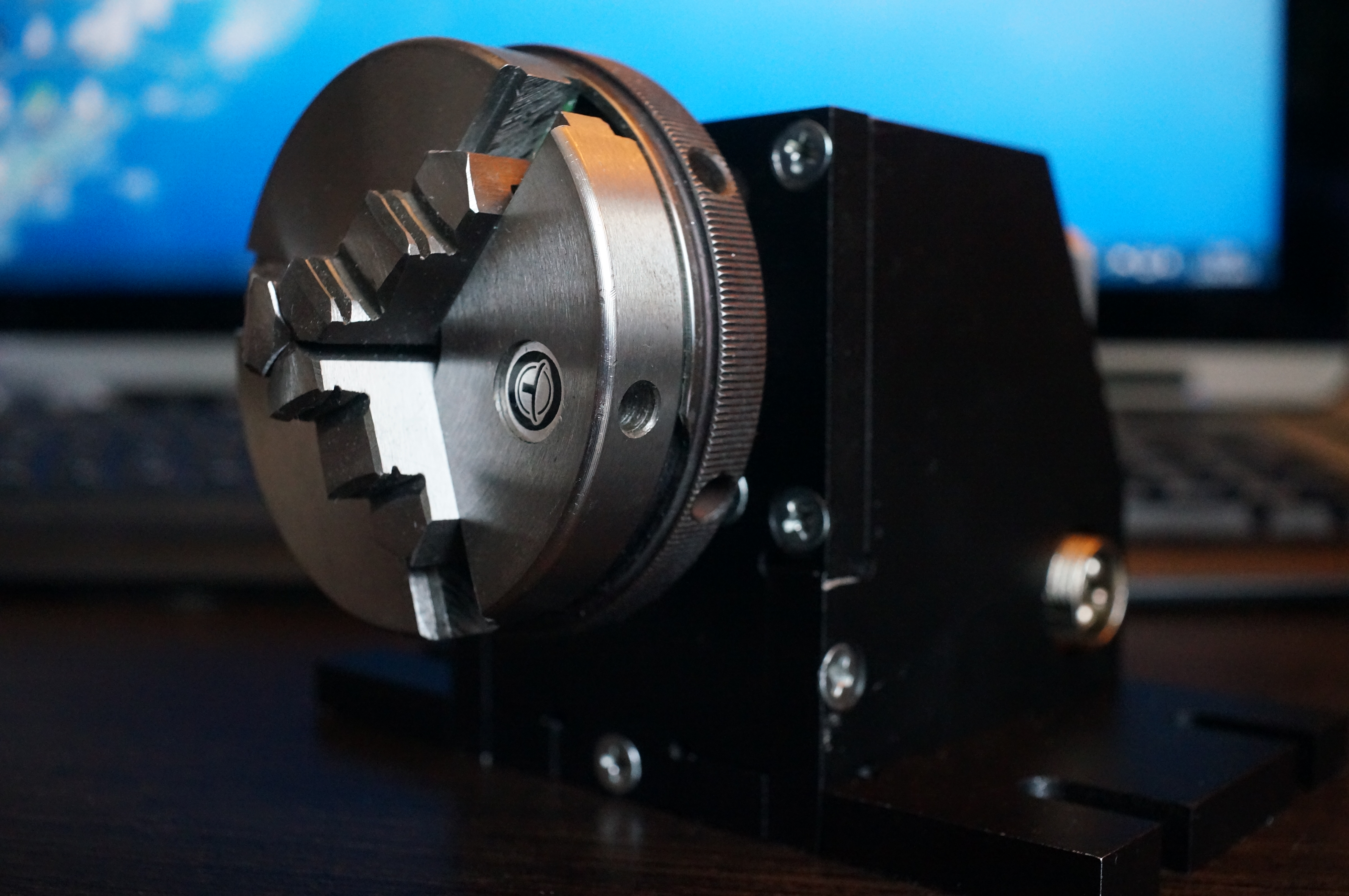

Размеры: Высота -85мм, площадка - 75х132мм. Патрон - 65мм. Могу поставить и побольше, но будет дороже.
Не понял дискурса насчет момента. На аналогичном редукторе с таким же двигателем написано 40 кг максимальный.
DSC08671.JPG (3008 просмотров) <a class='original' href='./download/file.php?id=41429&mode=view' target=_blank>Загрузить оригинал (3.09 МБ)</a>
DSC08672.JPG (3008 просмотров) <a class='original' href='./download/file.php?id=41430&mode=view' target=_blank>Загрузить оригинал (3.03 МБ)</a>

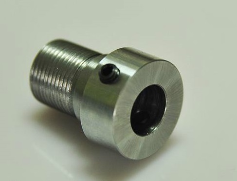

А как патрон крепится на валу редуктора?
У меня такие патроны с резьбой М14 Х 1.
newex
Сообщения: 49
Зарегистрирован: 01 сен 2014, 00:44
Репутация: 65
Re: Продам поворотную ось.
Сообщение newex »
Таким адаптером. (2930 просмотров) <a class='original' href='./download/file.php?id=41455&mode=view' target=_blank>Загрузить оригинал (26.89 КБ)</a>
Таким адаптером.

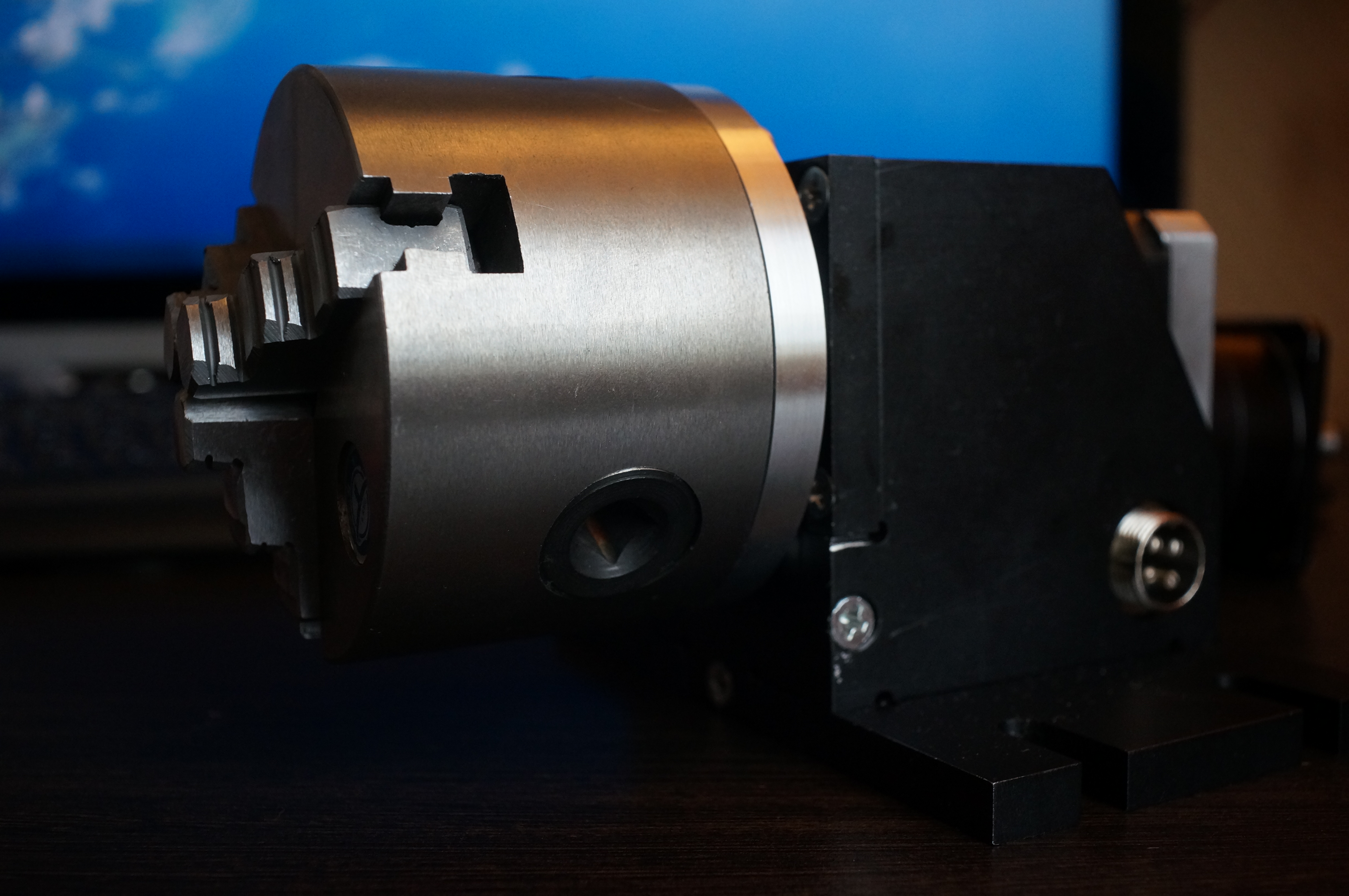

К тому же мне не понравилось, что патрон на этой резьбе никак не фиксируется. Поэтому был доработан патрон.
DSC08676.JPG (2930 просмотров) <a class='original' href='./download/file.php?id=41457&mode=view' target=_blank>Загрузить оригинал (2.47 МБ)</a>
