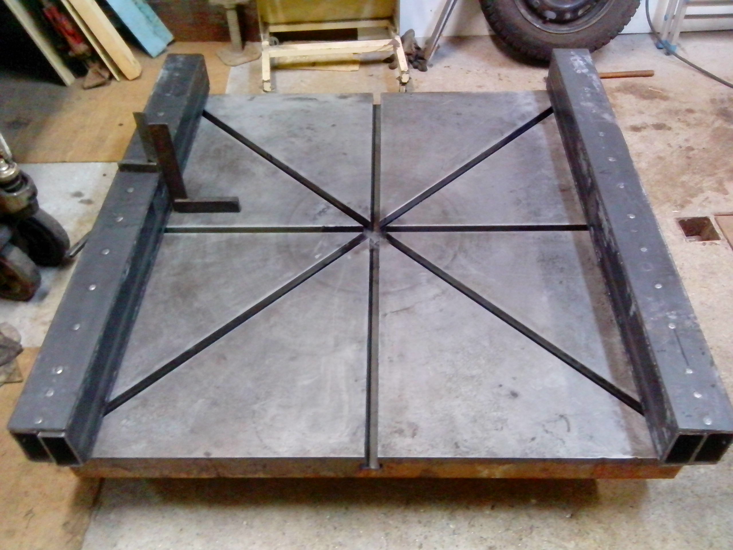

здравствуйте!
собираю точно такой же станок как этой теме:
http://www.cnc-club.ru/forum/viewtopic.php?f=3&t=3713
в силу определенных причин рабочее поле увеличено до 800/900
портал потяжелел в 1.5 раза
винты стали 2005(кроме z)
швп и рельсы уже оплачены.
планируется обработка алюминия,медленно но точно.
осталась электроника.
планирую шаговики с энкодером,или сервы(б\у)
http://www.ebay.com/itm/Leadshine300W-3 ... 46068a2938
хватит мощности?отзывов по ним мало!понятно что лучше сервы(какой мощности?) но бюджет до 20000 за комплект
может есть какие варианты?
так как в электронике совсем ничего не понимаю,прошу совета в подборе контролера
даже не представляю какие бывают.нужно,наверное,осей 5:3 рабочие,1 подчиненная,1 про запас.
хочется сразу хороший,скупой платит...
подберите,пожалуйста,коллективно шпиндель
2.2 кв, er20, вода, 3-4 подшипника, китай, бюджет 20000руб(классика в общем,а готовых решений нет)
дайте пожалуйста ссылочки на продавцов чьи шпиндели с успехом работают!!!
частотник есть.
спасибо откликнувшимся!

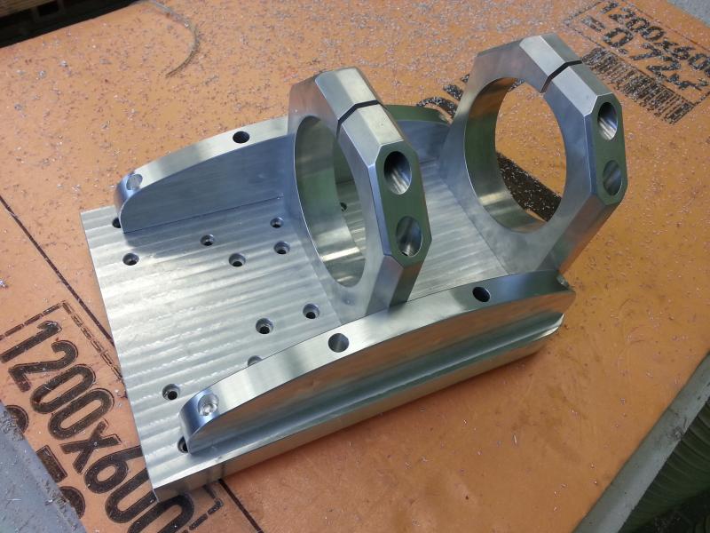

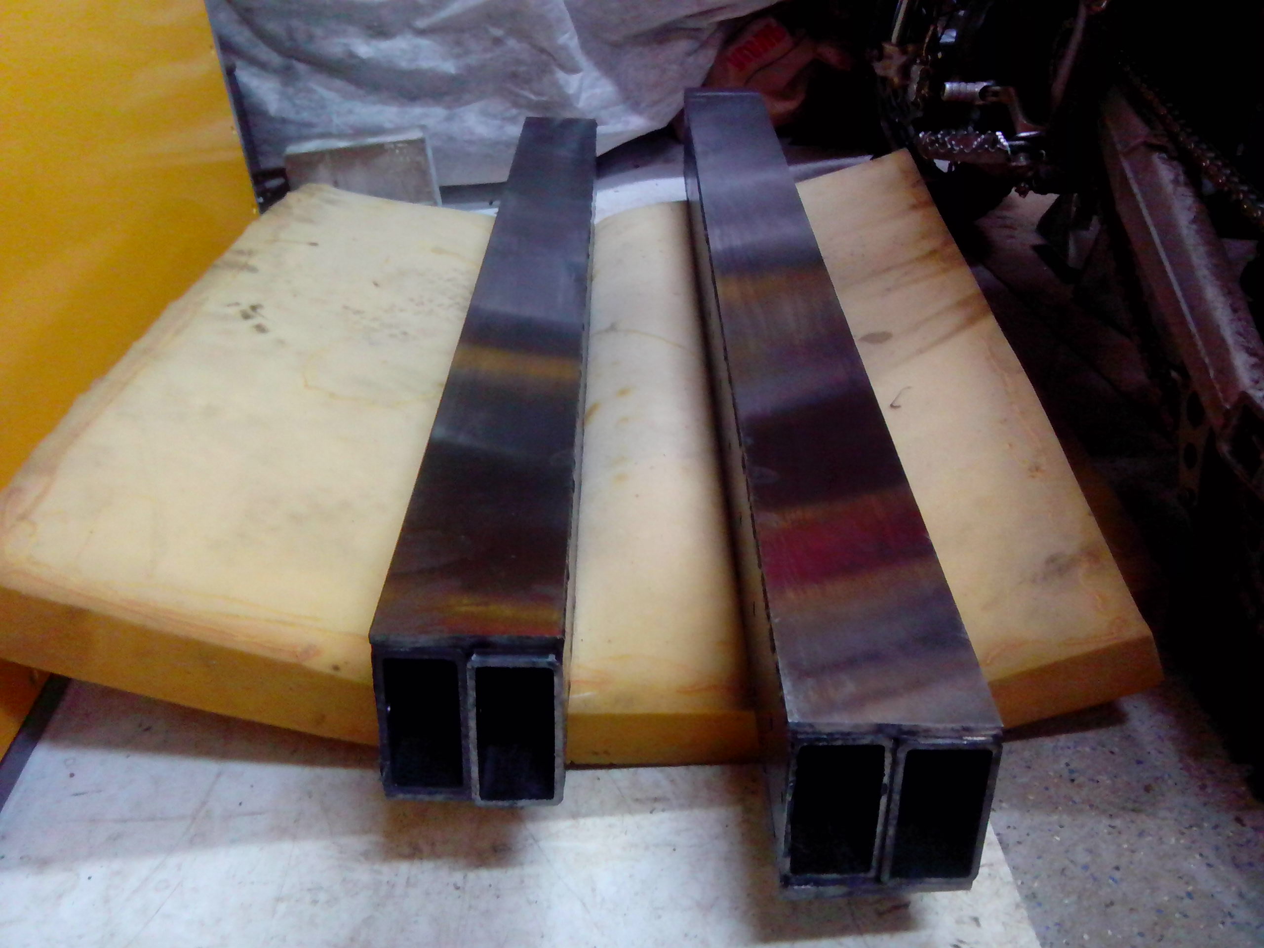

так и быть,сдам несколько явок,до создания полноценной темы,для затравки!
IMG_20141216_193633.jpg (4488 просмотров) <a class='original' href='./download/file.php?id=41223&mode=view' target=_blank>Загрузить оригинал (501.37 КБ)</a>
IMG_20150108_185546.jpg (4488 просмотров) <a class='original' href='./download/file.php?id=41224&mode=view' target=_blank>Загрузить оригинал (411.87 КБ)</a>
portal_asm.jpg (4488 просмотров) <a class='original' href='./download/file.php?id=41225&mode=view' target=_blank>Загрузить оригинал (28.04 КБ)</a>

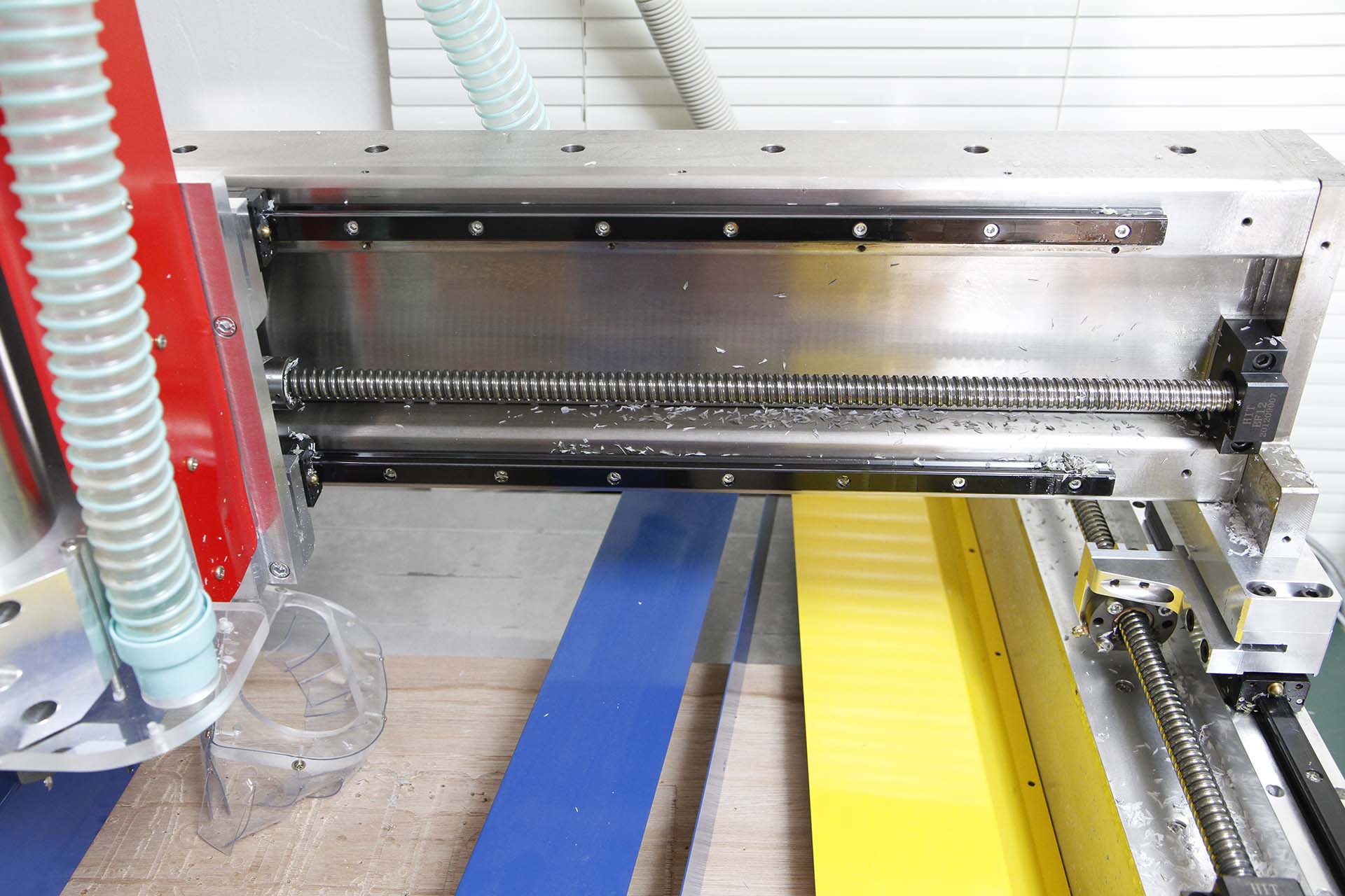

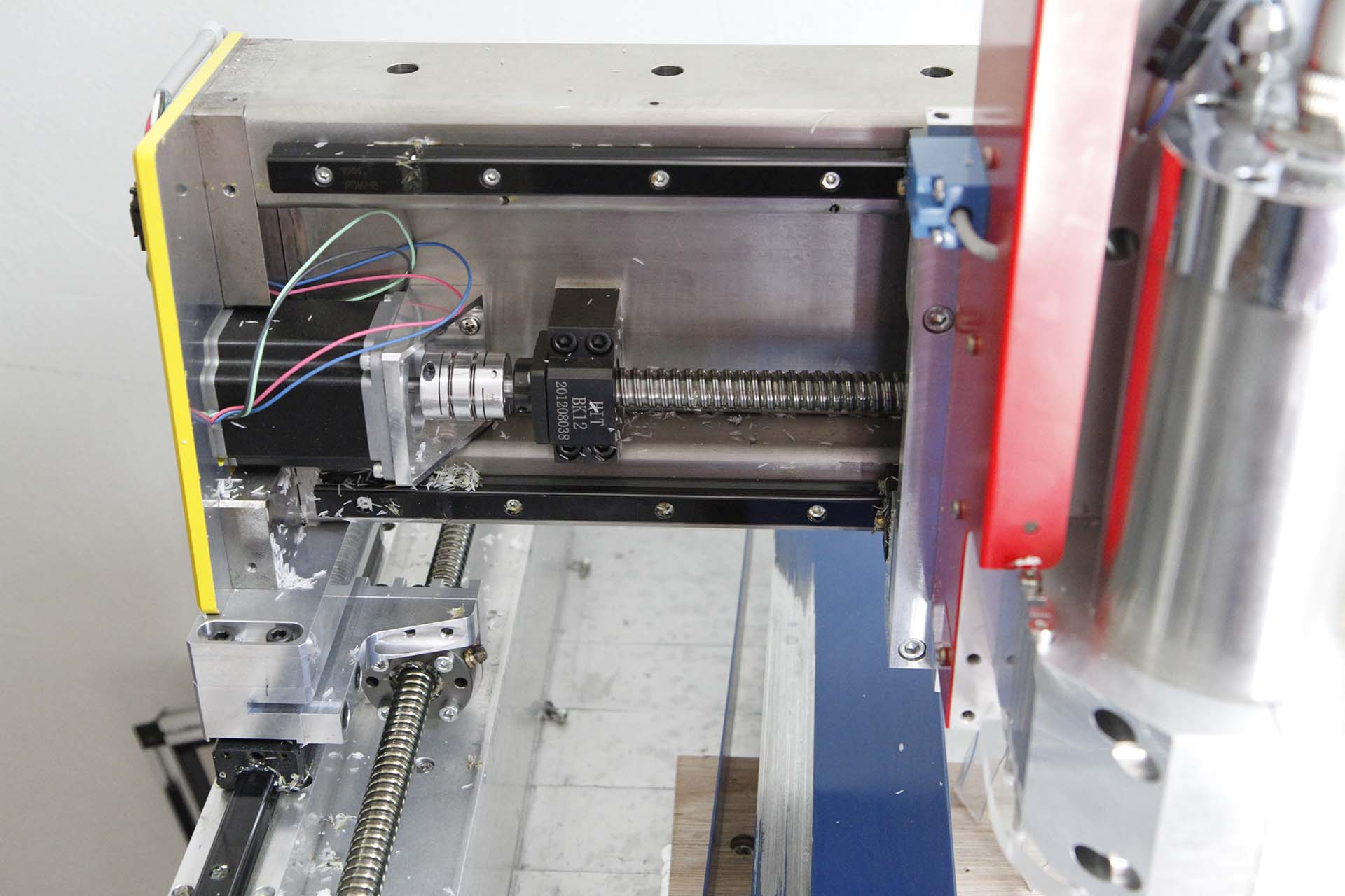

аа, ну и кожухи яб переделал на гормошку пока не поздна, ети звенят и пролетает через них, вот что я увидел когда разобрал после года эксплуатации:
_MG_0044.jpg (4317 просмотров) <a class='original' href='./download/file.php?id=41979&mode=view' target=_blank>Загрузить оригинал (218.86 КБ)</a>
_MG_0045.jpg (4317 просмотров) <a class='original' href='./download/file.php?id=41980&mode=view' target=_blank>Загрузить оригинал (171.03 КБ)</a>
ето налетело еще до того как я вокруг фрезы защиту соорудил, с защитой и пылесосом все чисто.

какие сейчас у вас шаговики?
AGP
Сообщения: 414
Репутация: 187
Настоящее имя: Артем
Re: подбор комплектующих
Сообщение AGP »

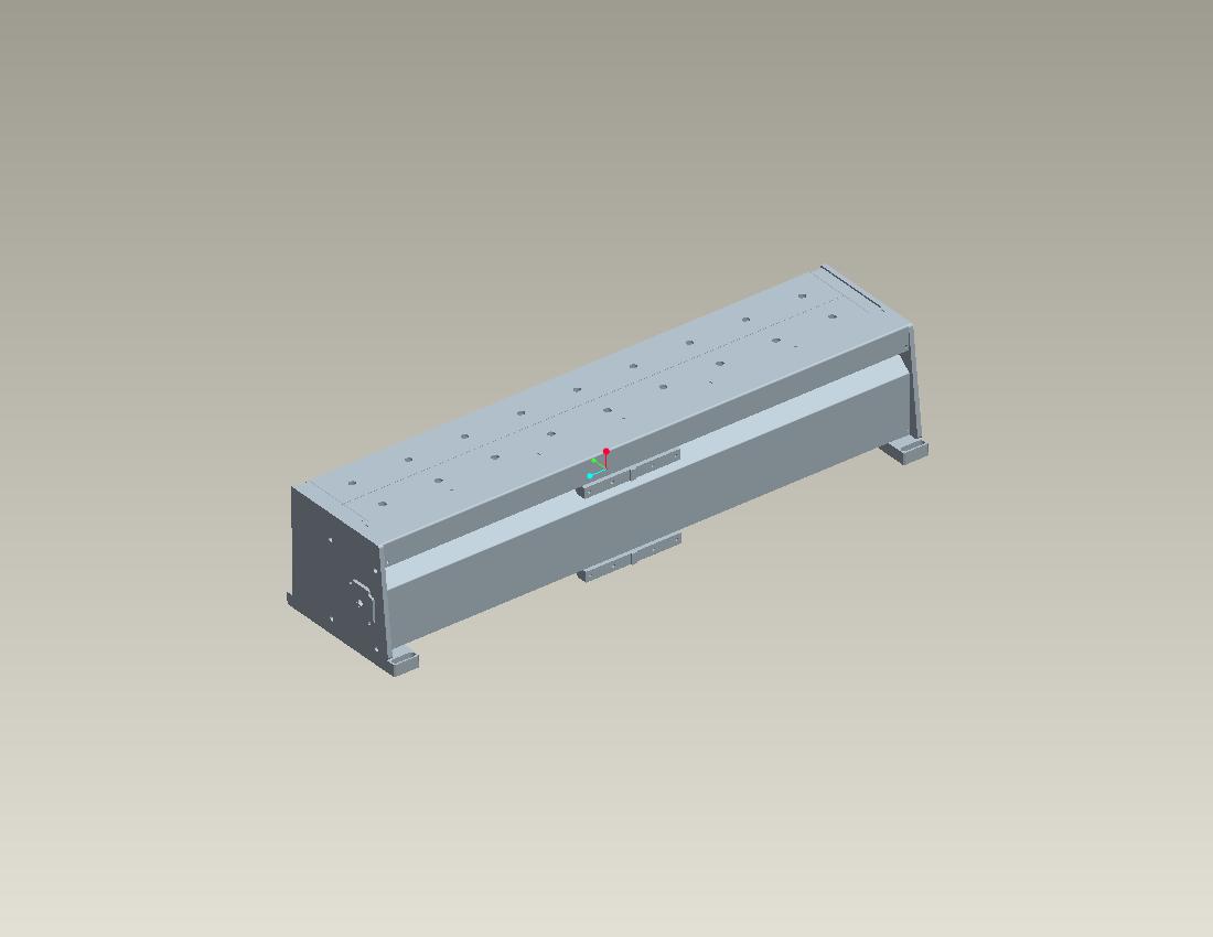

ребра на Z как у "фрезерюги"?
20140530_195605.jpg (4284 просмотра) <a class='original' href='./download/file.php?id=42040&mode=view' target=_blank>Загрузить оригинал (71.6 КБ)</a>
evgenyjp
Сообщения: 1483
Репутация: 802
Откуда: Japan
Сообщение evgenyjp »
AGP писал(а):ребра на Z как у "фрезерюги"?
Да, шаговики на 18кг.
