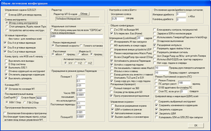

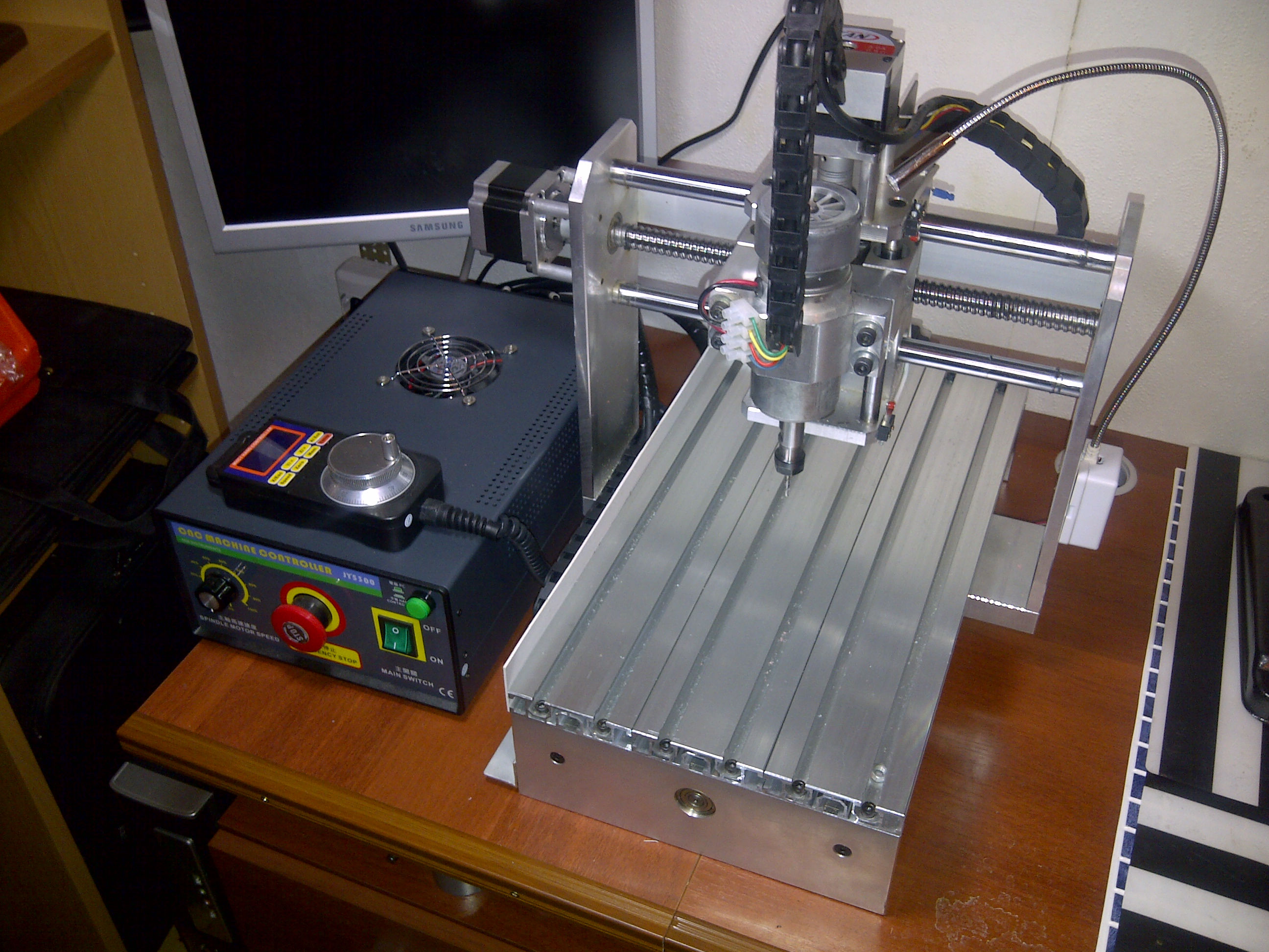

Здравствуйте, уважаемые форумчане!

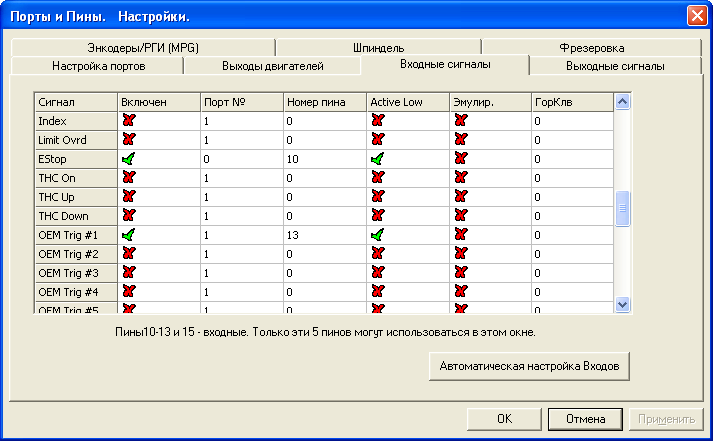

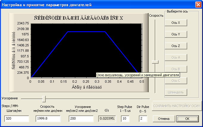

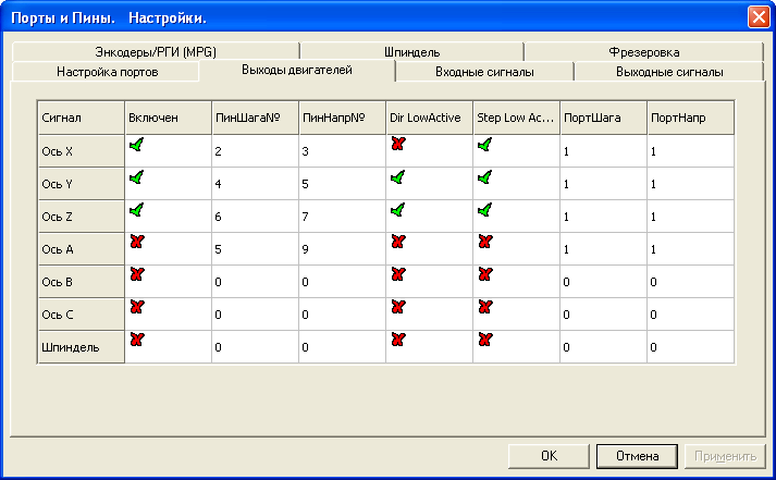

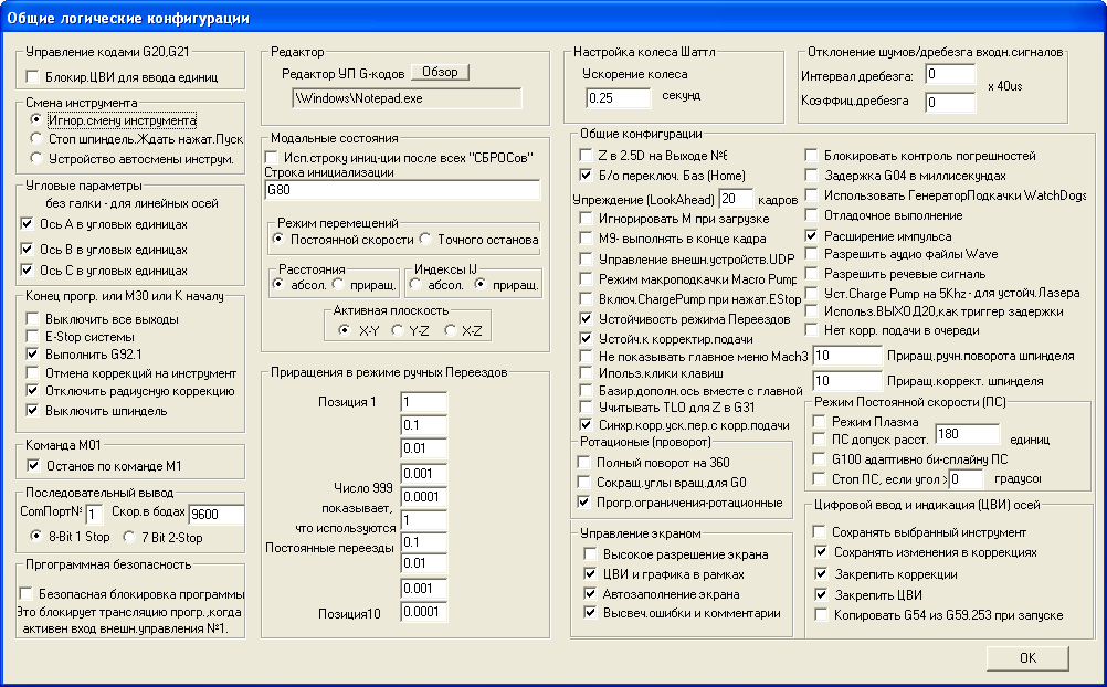

Имею CNC Router 3020 MIB Instruments (Китай) с контроллером DY 5300 (управление от РС и ручное с энкодера). Включил после долгого перерыва и вот сюрприз! В Mach3 на любой G-код шпиндель перемещается в одном направлении в осях x, y от правого нижнего угла рабочего стола в левый верхний угол. При этом движется прямолинейно, если в программе задана прямая, или по синусоиде, если должна быть окружность. С ручного пульта отрабатывает по всем осям правильно. В электронике специалист практически нулевой. В чем может быть дело? Куда копать? Подскажите, пожалуйста.

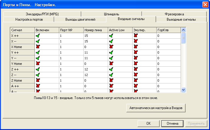

Gcode в студию и скрины настроек (общих)

ТАкое чуйство , что сигнал DIR поступает только в одном направлении. Может он отвалился (ха-ха) и драйвер имеет постоянно оторванный сигнал логический "0", или наоборот "1" ?

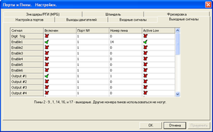

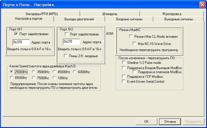

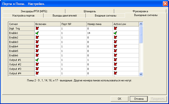

Gcode (test1, 2, 3) сгенерированы в SimplyCam2. Скриншоты прилагаю.
