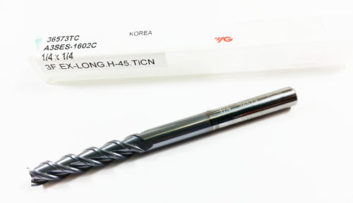

Т.е. делается прорезь шириной, равной диаметру фрезы? В этом случае ничего не поможет кроме фрез с заточкой под алюминий (более пологая спираль).
Вот для примера обычная заточка:
1.JPG (4475 просмотров) <a class='original' href='./download/file.php?id=40041&mode=view' target=_blank>Загрузить оригинал (26.48 КБ)</a>
и для алюминия:
2.png (4475 просмотров) <a class='original' href='./download/file.php?id=40042&mode=view' target=_blank>Загрузить оригинал (85.56 КБ)</a>

UAVpilot писал(а):Т.е. делается прорезь шириной, равной диаметру фрезы? В этом случае ничего не поможет кроме фрез с заточкой под алюминий (более пологая спираль).
Да, при обработке по контуру другого способа не знаю.
Фреза вроде с такой заточкой как на фото. (позиционируется как по алюминию).
Честно говоря существенной разницы между ней и обычной двузубой я как-то не
прочуствовал, возможно стоит попробовать от другого производителя.

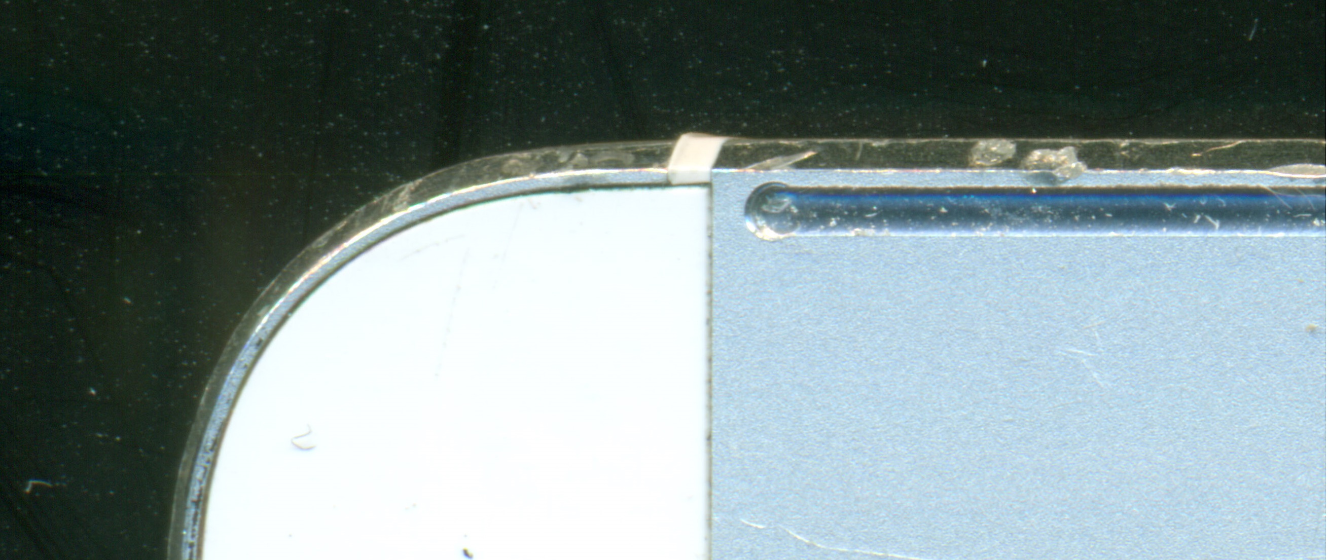

nik1 писал(а):Вроде для плунжерного идут спец фрезы или нет?
На больших диаметрах да, для средних и малых - те-же торцевые фрезы. У нас их называли "шпоночные" - возможность без проблем резать как торцом, так и боком.
Сообщения: 5886
Re: Чем-как лучше кроить 8-10мм люминь ?
megagad писал(а): На больших диаметрах да, для средних и малых - те-же торцевые фрезы. У нас их называли "шпоночные" - возможность без проблем резать как торцом, так и боком.
Не режут они толком торцом как правило.
Все что видел вертикально внедряются в материал довольно фигово.
В том числе подтверждено разглядыванием в микроскоп результатов
new-left-small.jpg (4337 просмотров) <a class='original' href='./download/file.php?id=40098&mode=view' target=_blank>Загрузить оригинал (604.42 КБ)</a>
Эксперименты с корпусом айфона, "раздолбленная дырка" - место где производилось заглубление.
Звук при этом мягко говоря нездоровый. (именно при опускании вниз, при прохождении канавки нет
вообще никаких проблем, тут пилилось по нескольку соток за проход_.
