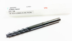

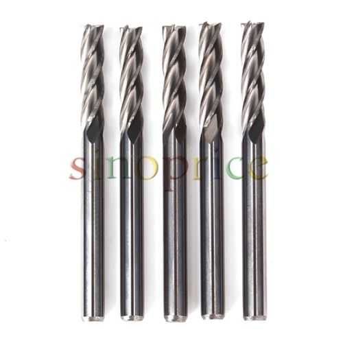

Т.е. делается прорезь шириной, равной диаметру фрезы? В этом случае ничего не поможет кроме фрез с заточкой под алюминий (более пологая спираль).
Вот для примера обычная заточка:

и для алюминия:
2.png (4458 просмотров) <a class='original' href='./download/file.php?id=40042&sid=7d0500663c228b250366ab0328a85a6a&mode=view' target=_blank>Загрузить оригинал (85.56 КБ)</a>

UAVpilot писал(а):Т.е. делается прорезь шириной, равной диаметру фрезы? В этом случае ничего не поможет кроме фрез с заточкой под алюминий (более пологая спираль).
Да, при обработке по контуру другого способа не знаю.
Фреза вроде с такой заточкой как на фото. (позиционируется как по алюминию).
Честно говоря существенной разницы между ней и обычной двузубой я как-то не
прочуствовал, возможно стоит попробовать от другого производителя.

Разглядел их еще раз, по виду похожи, есть от двух разных производителей. (пробовал однго)
Обе 3х зубые, примерно градусов 45 спираль, непонятно как точнее измерить.
Посмотрел обычную... она отличается, но не кардинально... понял что к вечеру тупею, и наверное смотрю куда-то не туда...
С покрытием-без покрытия принципиально ?
