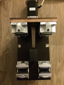

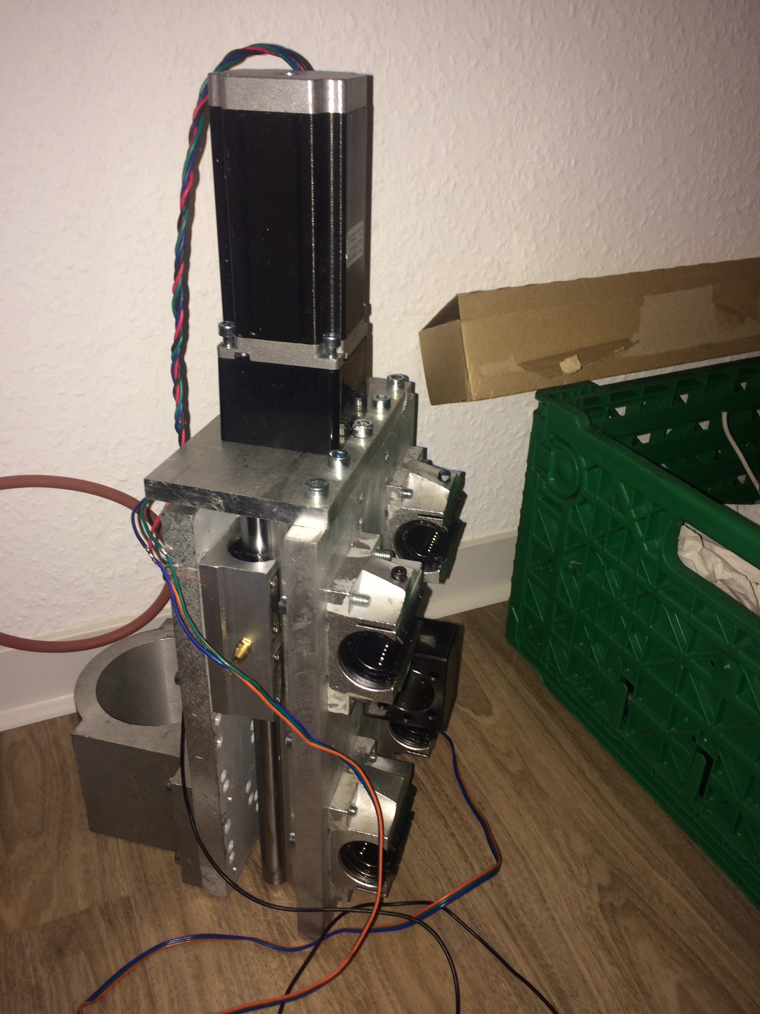

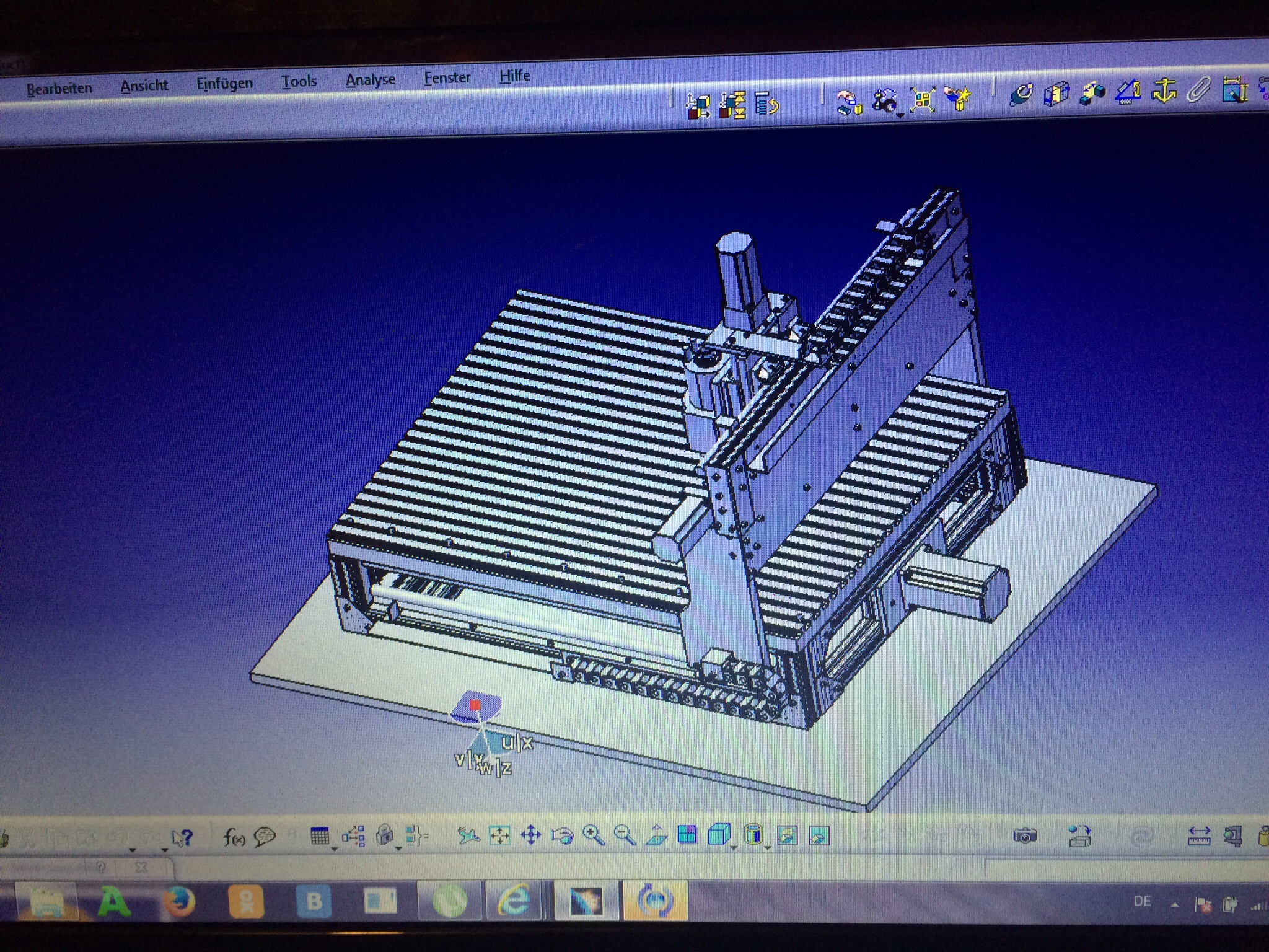

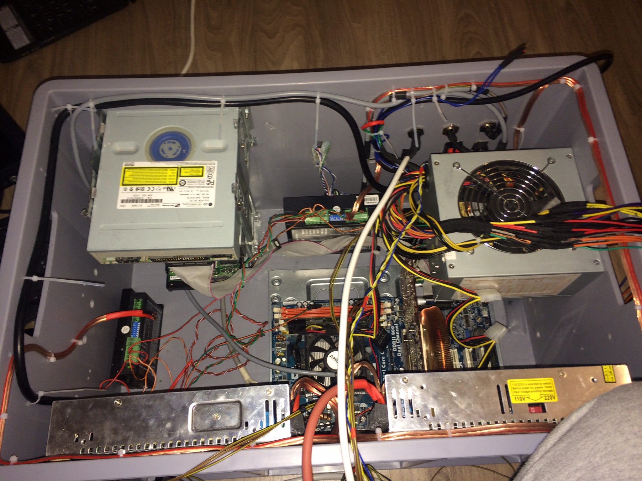

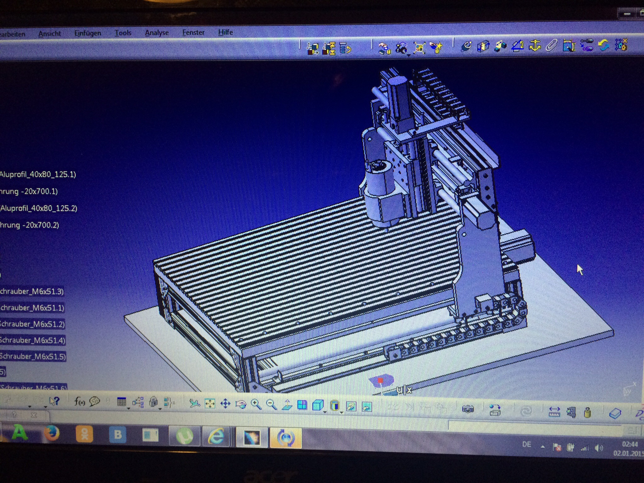

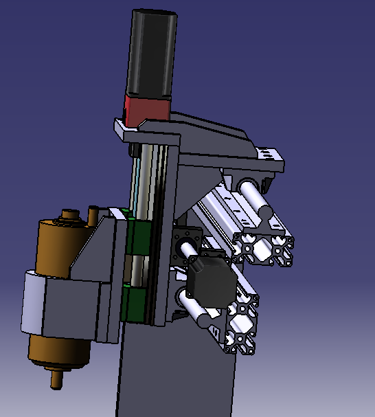

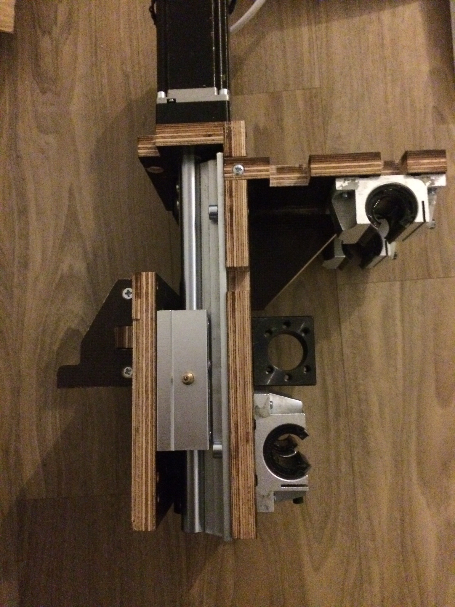

Всем здрасти. Заранее извеняюсь за граматику, Русский учил в школе. Решил обзавестись Чпу станком, но как и многие пошел окольными путями)) хотя дешевле наверное купить готовый)) Станок сконструировал на работе в CAD CATIA V5. Собрал все мозги в одном пластиковом ящике комп, драйвера и т. Д. Незнаю верно ли?

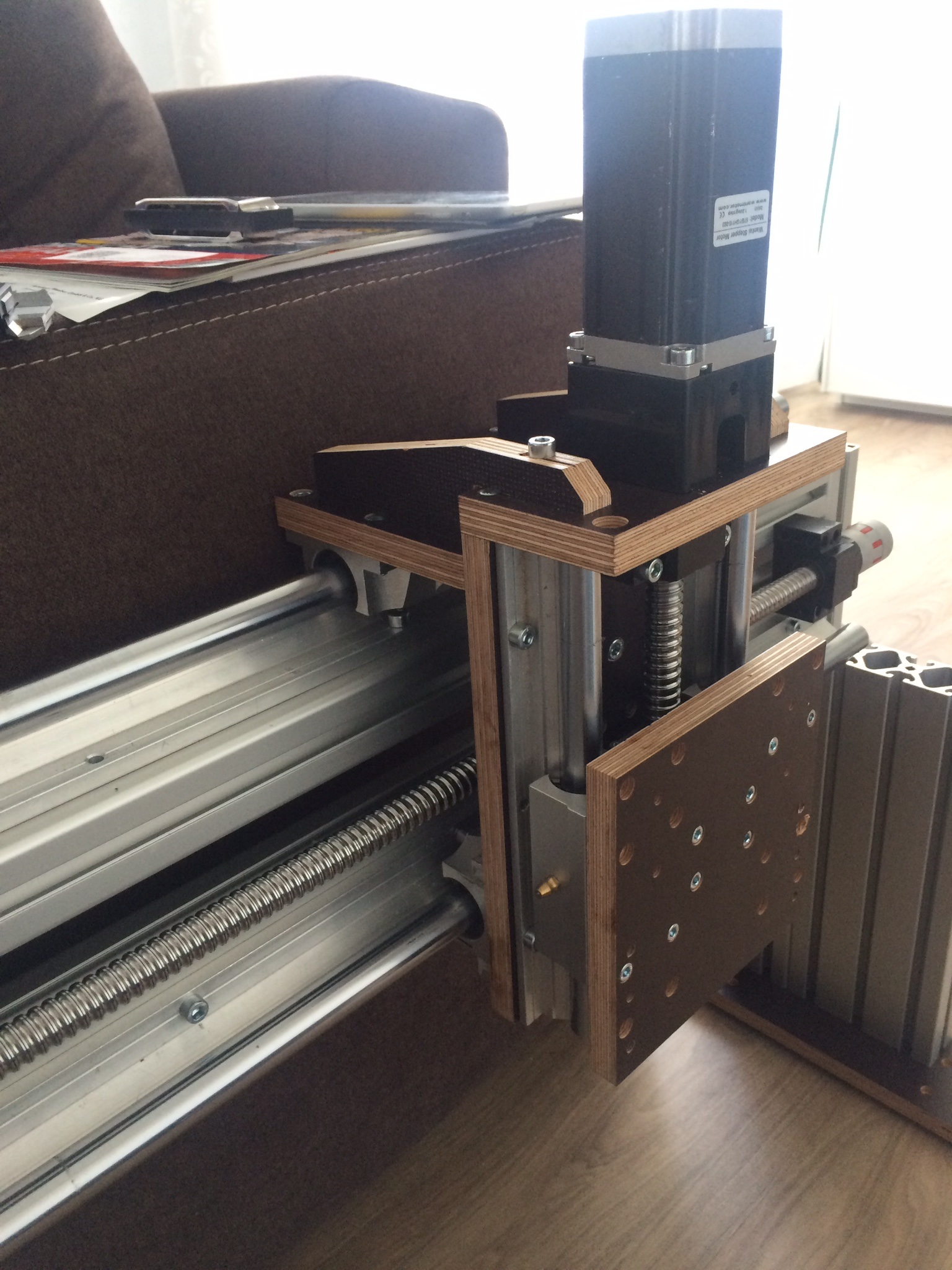

Станок заплонировал из рельефного алю профиля. Размеры подгонял под напрявлщие. Все три привода купил Швп, 1 20/05 и 2 16/05 . Размер рабочего полотна, 800х700х300. Хочу обробатывать дерево, пластик и алюминий. Аксу Z уже собрал из алюминивых плат по 20 мм . Правда коряво вышло, немог ровно выпелить. Щас определяюсь с упровляющей программой, комплект вантай нема23 и нема34, опробывал в мач 3 демо все работает. Может кто знает как получить G код с catia v5? Буду рад дельным советом))

исходя из описания вашей САПР, вам нужен для нее модуль NC Manufacturing.

А в каком формате, чертежи выдает? Можно перегнать в рабочую CAM программу и оттуда уже код получить.

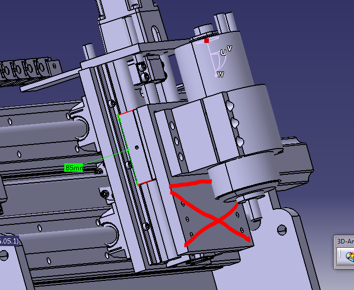

Ось Z сделана очень плохо. У вас плита будет работать на изгиб, причем с очень большим рычагом. Лучше разместите хомут выше, а на низ плиты еще пару кареток.
serlo
Сообщения: 359
Зарегистрирован: 22 янв 2013, 19:15
Репутация: -40
Re: Помогите с советом.
Сообщение serlo »
согласен, проще говоря "раздвиньте ноги ширше"

В catia я пробывал обработывать модель, тоесть черновую и чистовую обработку и несмог сохранить как Gкод предлагает в формате точно не помню TFX. Разговаривал с колегами на Даймлере, они сказали что catia можно использовать как упровляющюю программу. Но для этого нужны соотвествующие мозги(((

На счет второй коретки, вы правы. Но я думал укоротить саму плату. Я купил в китае фрезер на 1,5кв с водяным охлаждением, и его можно двигать. Само крепления гайки швп я сместил в низ на 5 см. Швп имее два упорных подшипника. Позже загружу фотку в разрезе. У меня полюбому в плане ось Z переделать мне самому не нравится, больно уж коряво. Хоте мерил швп и линейные направляющие, покозало 0,025. Мерил по уголку. На работе обещали подогнать линейные шины Bosch rexrot.

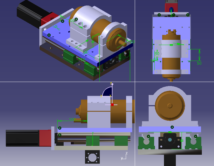

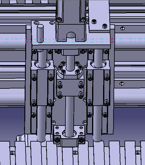

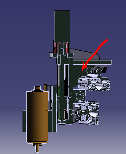

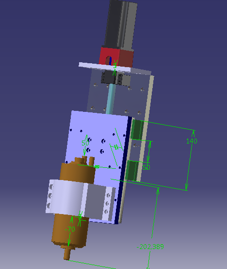

Вот более подробная детализациы Аксы
Сами коретки как бы двойные 85 мм, если поставлю вторые, даже в притык это уже 170мм.
Хватит ли в этом случае только укоротить плату?
В этой схеме я как бы учитовал ШВП 16/05 как дополнительную жесткость.

Maik писал(а):Хватит ли в этом случае только укоротить плату?
Дело, конечно, ваше. Но такой конструктив очень плох. Ставьте еще пару кареток.
Maik писал(а):В этой схеме я как бы учитовал ШВП 16/05 как дополнительную жесткость.
:lol:
Maik писал(а): Хоте мерил швп и линейные направляющие, покозало 0,025.
Не совсем понятно, что же вы измеряли?

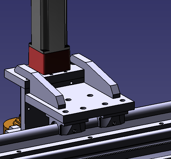

Можно еще развернуть ось Z наизнанку.
В смысле рельсы со стороны шпинделя-каретки к порталу.

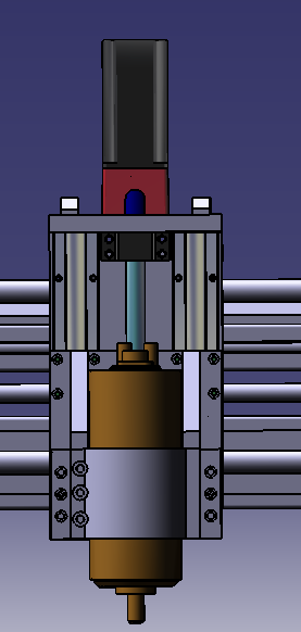

Спасибо за совет. Все просмотрел, и кое что начертил.Hаправляйки хочу оставить на 16, заменить только каретки, старых кореток только две, и они 85мм длиною.В Ebay нашел коретки SBR 16UU длиною 45мм. Сылка с низу, что скажите? :wik:
Все придется переделывать, kак вспомню как пилил эти Платы в ручную волосы дыбом)) :hehehe:

Maik писал(а):Хватит ли в этом случае только укоротить плату? В этой схеме я как бы учитовал ШВП 16/05 как дополнительную жесткость.
Присооединюсь к мнению одноклубников - никакая длинная каретка не даст той же жесткости конструкции как 4 коротких.

Уже лучше. НО еще лучше будет разместить хомут между каретками, а шпиндель выдвинуть вниз.
Корпус шпинделя имеет несравнимо бОльшую жесткость, нежели алюминиевая плита.

nERV писал(а): НО еще лучше будет разместить хомут между каретками
Имхо, еще лучше все таки два хомута, и да, как то напротив кареток :-).

На счет второго крепления для шпинделя идея классная. Я наверное куплю второй хомут и порежу его, чтоб толшина была 20мм. К нему пределаю плату с шетками для пылесоса. Сегодня сделаю чертеж.

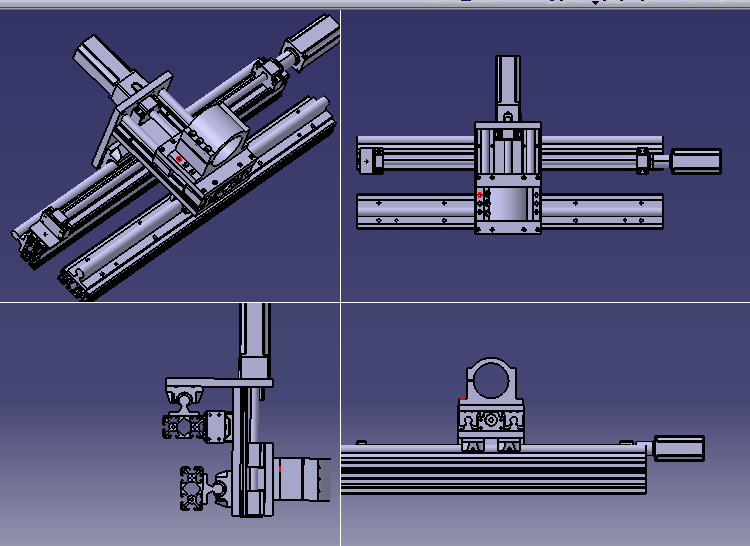

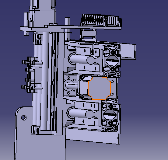

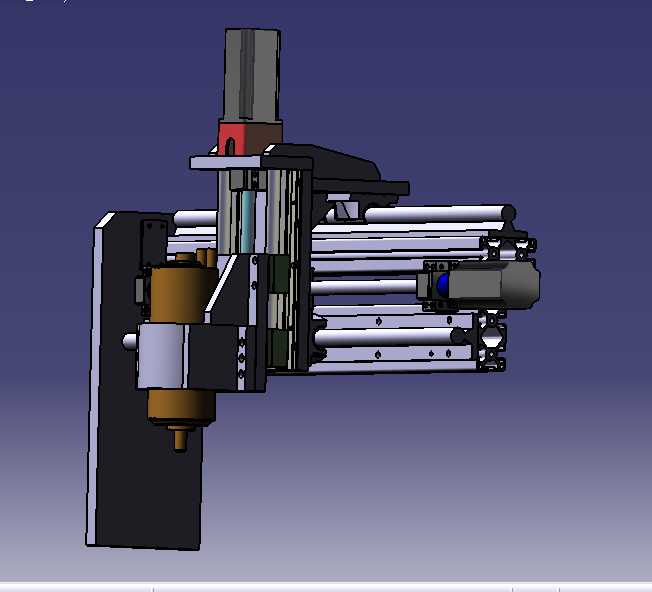

Из ваших советов кое-что начертил. Направляющие решил оставить на основной плате, но подвижную платформу уменьшил и добавил 4 каретки. Плату взял 15 мм алю. Я думаю, что крепление шпинделя довольно массивное и придаст жесткости. В этом варианте у меня больше хода по З.
На работе познокомился с парнем, он из Чехии обещал посодействовать, вырезать детали.
Еще ВОПРОС? На счет У Аксы, я сделал 2 варианта. Даваите обсудим))) :thinking:

С месяц назад тоже думал о компоновке рельс (только у меня а-ля хивин) на оси У. После долгих размышлений решил, все таки, делать без "кулибинства" - не ставить верхний рельс перпендикулярно нижнему (хотя хочется до сих пор :hehehe: )... Основные минусы такой компановки, имхо, некомпактность, меньшая жесткость (следует из п.1). Из плюсов - более равномерная нагрузка на рельс?? Хотелось бы услышать мнение профессионалов - компоновка достаточно интересная, имхо.

По второму рисунку почитай мой пост, там подобная компоновка.
