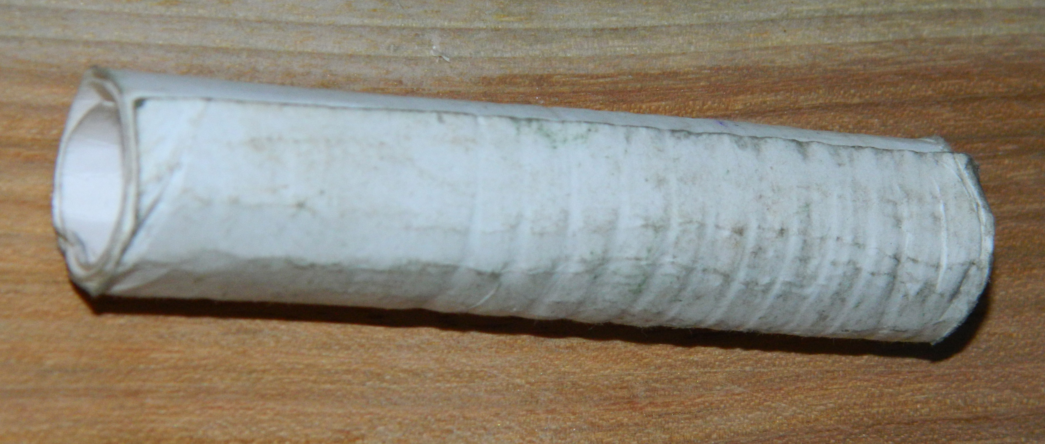

Друзья, с НГ всех! Тут такое дело. Валялся без дела винт ШВП 1204 с накрученной гайкой. Понадобился как всегда внезапно)) Надо обработать, снять гайку, а трубки нету. Скажите пожалуйста кто-нибудь точный диаметр трубки для 1204. Буду благодарен.
Сообщения: 2893
Re: Трубка от ШВП 1204
Могу показать свою. Универсальная. Для всех гаек. Работает на 100%
DSCN4256.JPG (3593 просмотра) <a class='original' href='./download/file.php?id=39783&sid=0b3a8d77d4c2f998ef08484f32a4db94&mode=view' target=_blank>Загрузить оригинал (741.44 КБ)</a>

Спасибо) Толково. Только не совсем понятно с чего начать)
Сообщения: 2893
medossa писал(а):Спасибо) Толково. Только не совсем понятно с чего начать)
Берете полосу плотного ватмана чуть длиньше гайки. Скручиваете трубочкой. Приставляете эту скрутку в торец винта и скручиваете на него гайку. Трубка из ватмана сама разожмется как надо. Главное приблизительный диаметр вначале задать. Оно видно будет при накручивании. У меня с первого раза все получилось.

Эххх, как посыпались))) В общем неудача. Хорошо все собрал и на литол) Спасибо за содействие.
Сообщения: 2893
medossa писал(а):Эххх, как посыпались))) В общем неудача. Хорошо все собрал и на литол) Спасибо за содействие.
Не повезло. Сочувствую. Зато приобретете опыт по сборке гайки.
Я раз десять на трубку свинчивал и вывинчивал. Все ОК. Даже не выбросил. Вдруг понадобится.

Для 16х гаек я шприц одноразовый обрезаный использую.

Я подходящего диаметра трубочку ПВХ армированную пользую. Полет нормальный.
