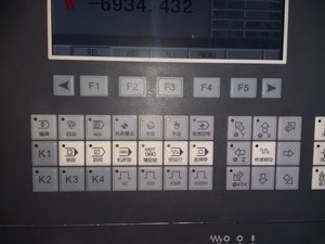

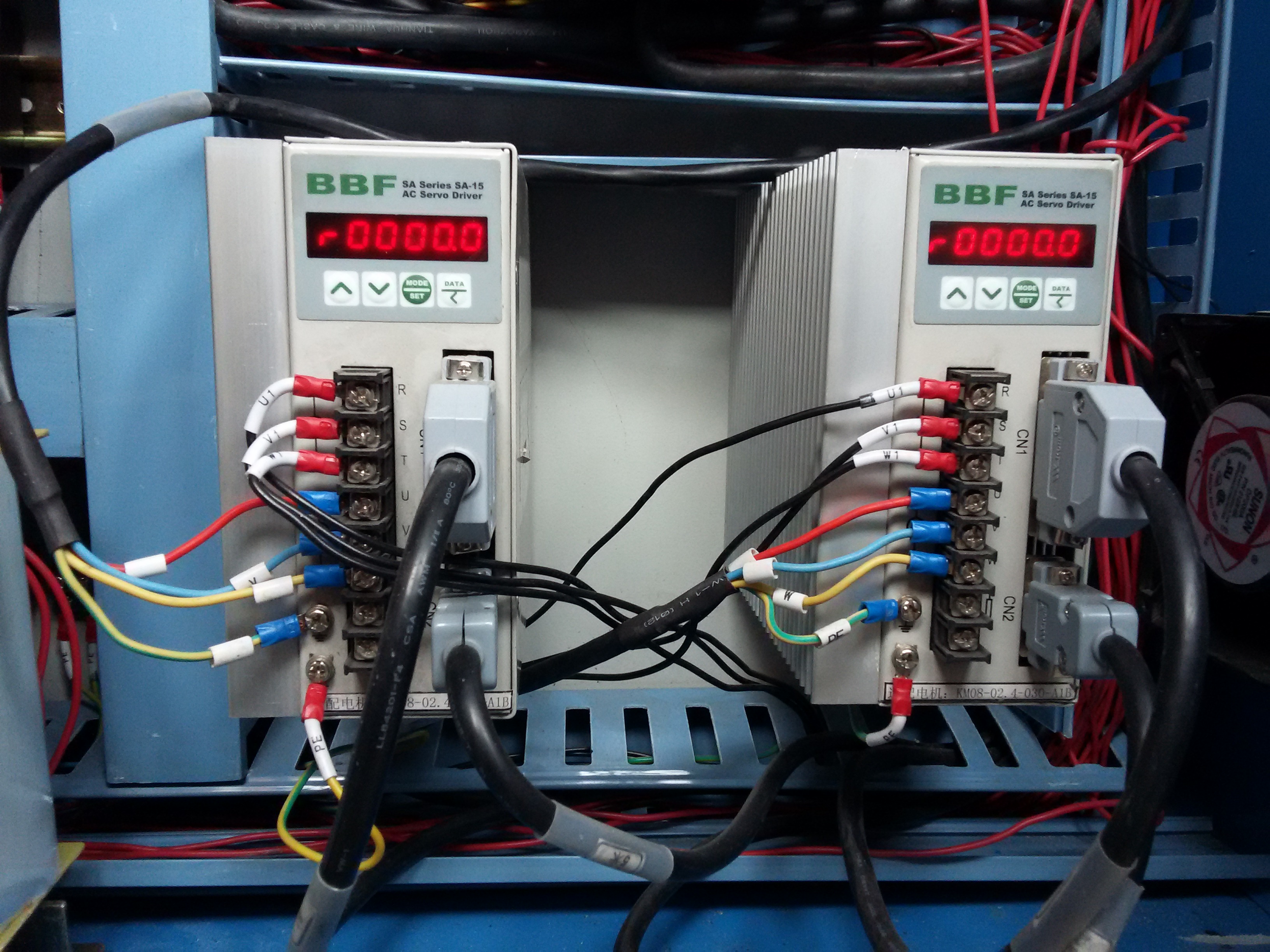

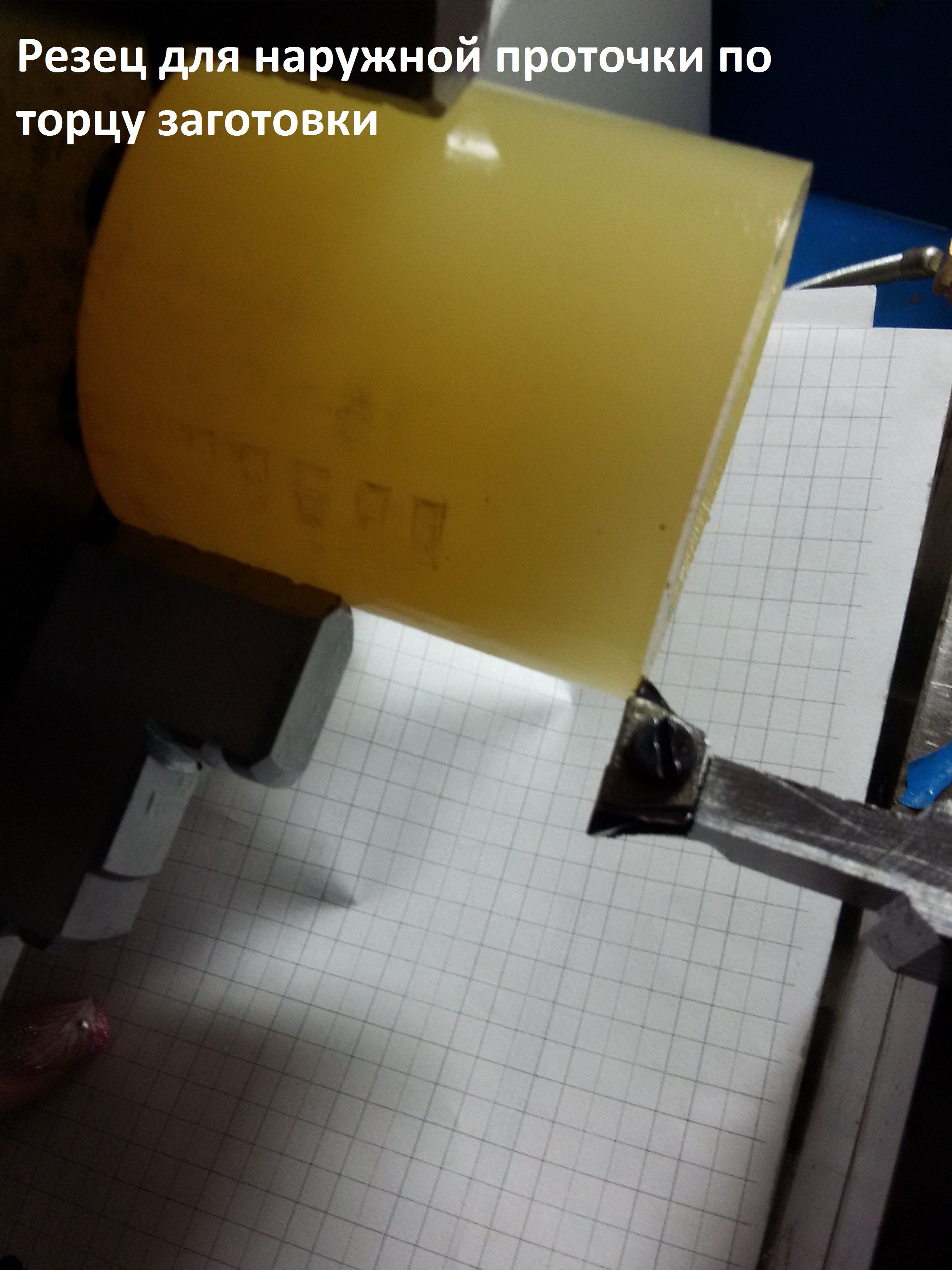

Здравствуйте!
Помогите, пожалуйста, разобраться с токарным станком с ЧПУ, привезенным с Китая.
Я новичок в этом деле, к тому же еще и девушка. Но мне интересна эта тема. Так как станок доставлен с Китая все инструкции и всевозможные пособия к нему, соответственно, на китайском языке.
В интернете ничего по нему нет. Есть много похожей информации, но она мало полезна, потому что я пока не могу даже разобраться в отладке и выставлении нулей. Нули я выставляю вручную по осям X, Z. Хотя, я читала что нули по Х должны быть отлажены один единственный раз во время первого запуска станка. Но у меня не так. Я так полагаю, что станок далеко не полностью настроен.
Помогите, объясните, пожалуйста, как вручную настроить, безо всяких датчиков касания и прочего нули. Я в общем-то их настраиваю и даже точу детали, но есть одно НО - размеры заданные не совпадают с фактическими. Разница +/- 1 мм. Причем, раньше размеры совпадали, а с недавних пор стала получаться вот такая вот разница. Может я что-то неправильно делаю?

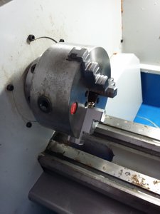

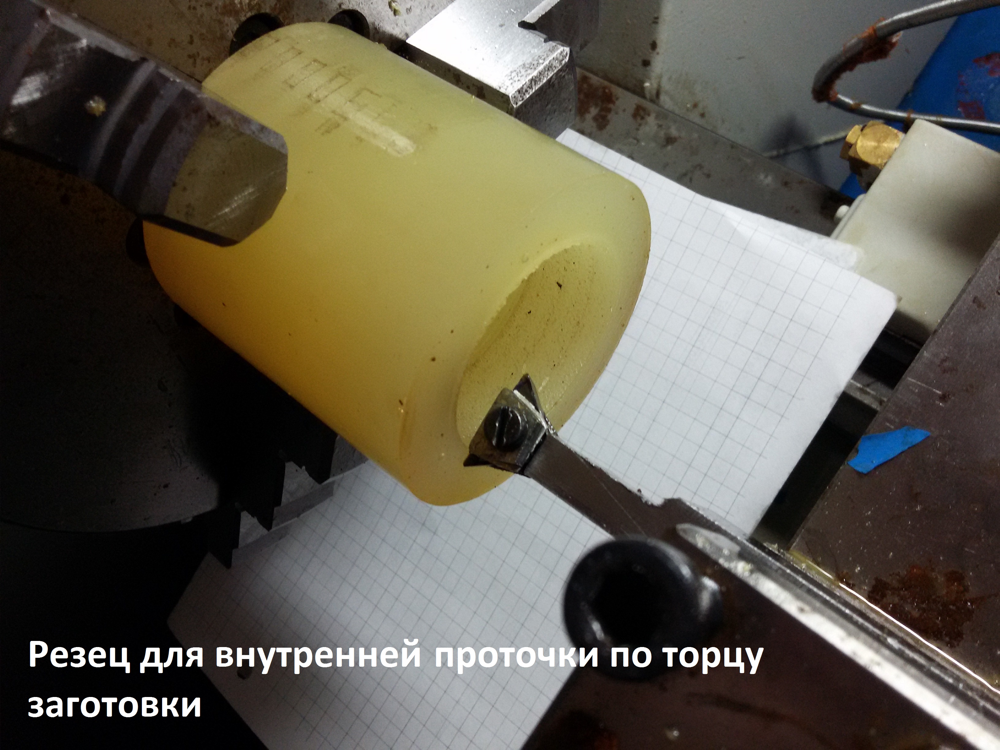

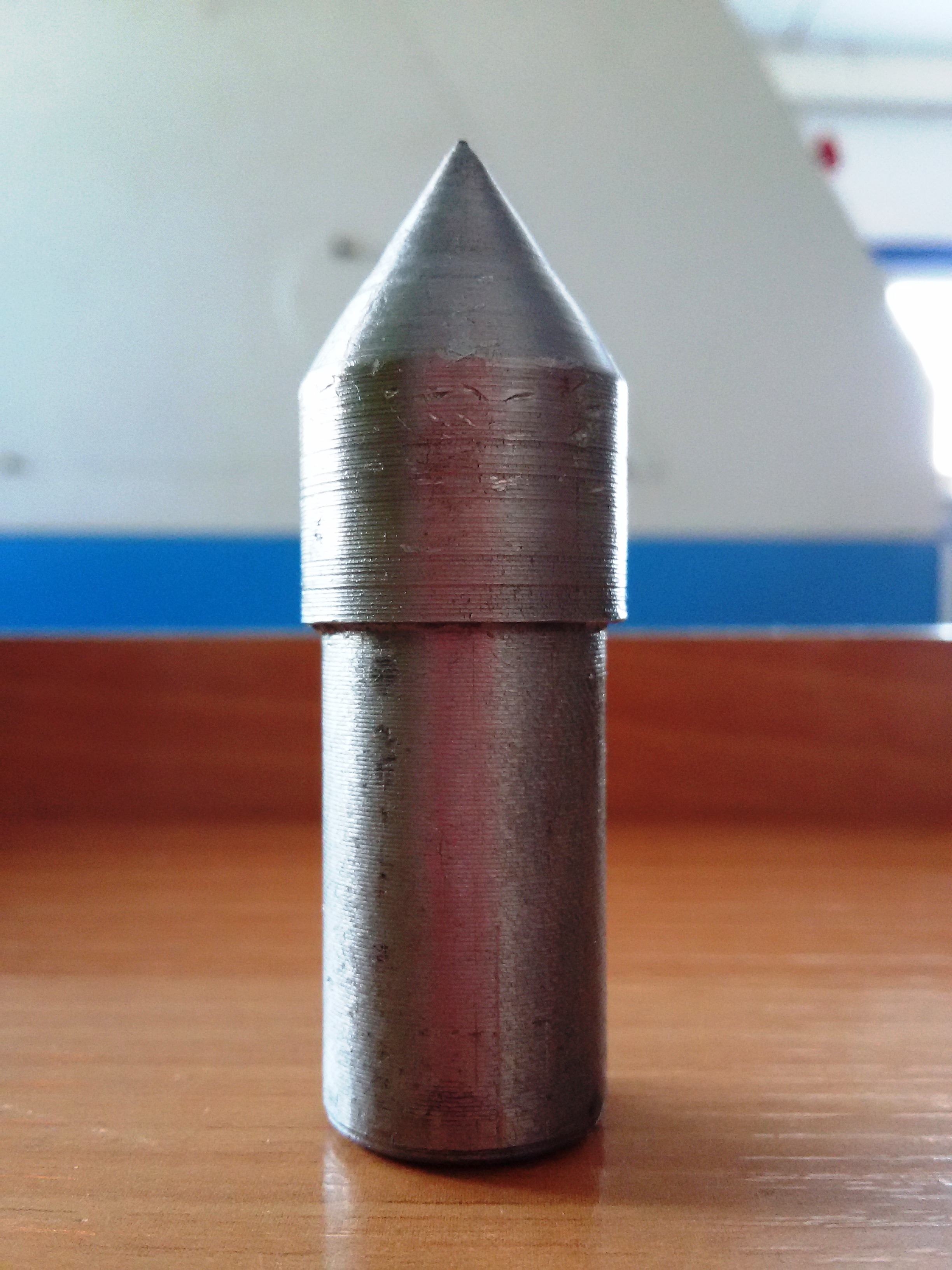

Как я выставляю нули:
Нули по X:
1. Для точности я вставляю в кулачки конус. К вершине этого конуса я по очереди подвожу нужные резцы и задаю нуль.

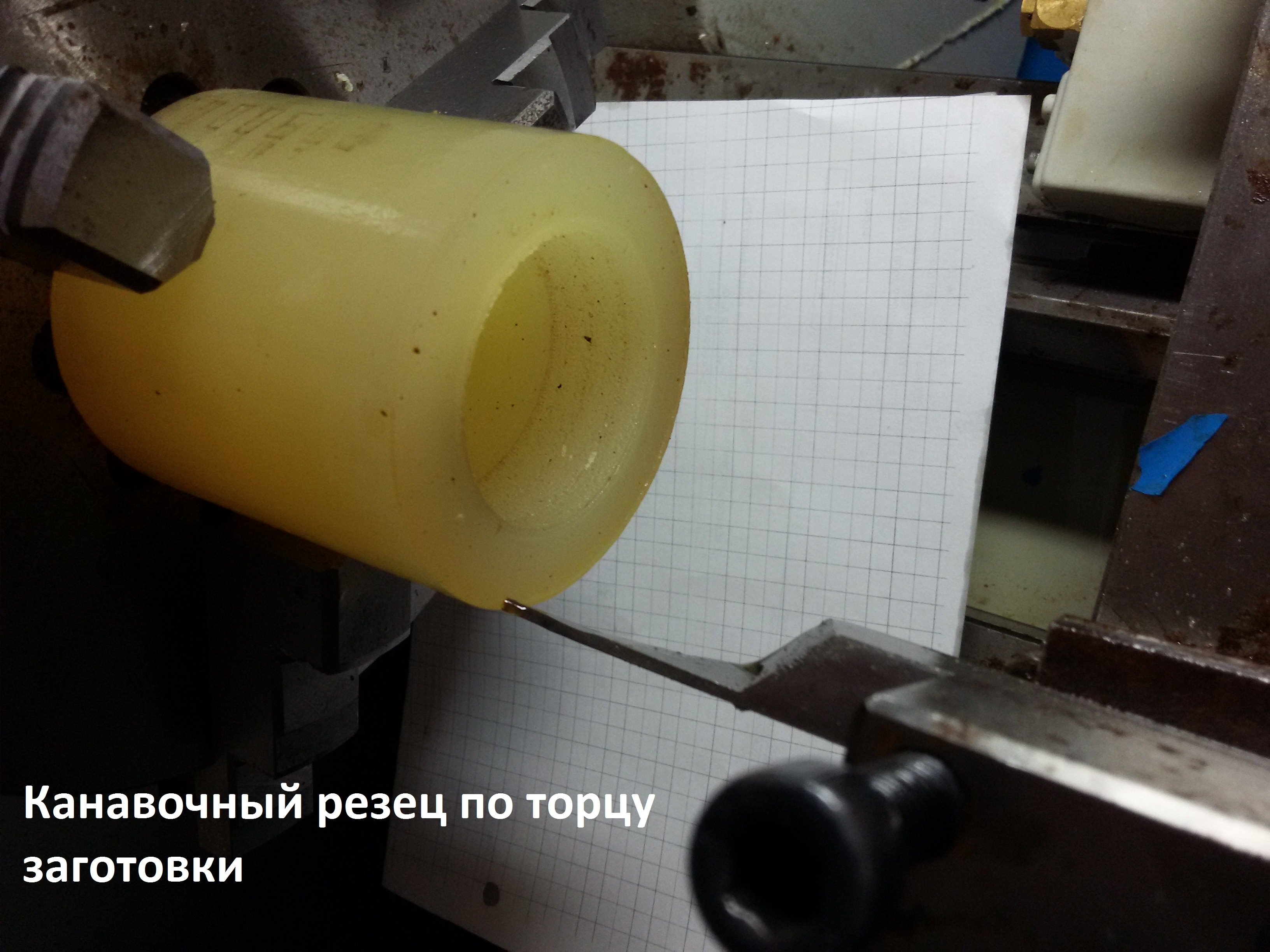

Затем, торцую заготовку и выставлю нули по Z:
1. Таким же образом, подвожу резцы к торцу заготовки и задаю нуль.
P.S. Точу на станке сальники, манжеты, грязесъемники из полиуретана.
Если я выставляю нули неправильно, подскажите, как правильно.
И, последний вопрос: можно ли сделать сброс координат станка? Что-то вроде приведения к заводским настройкам. Потому что я уже склоняюсь к тому, что моя электроника погнала.
Всем заранее большое спасибо за ответы! Надеюсь вы мне поможете.

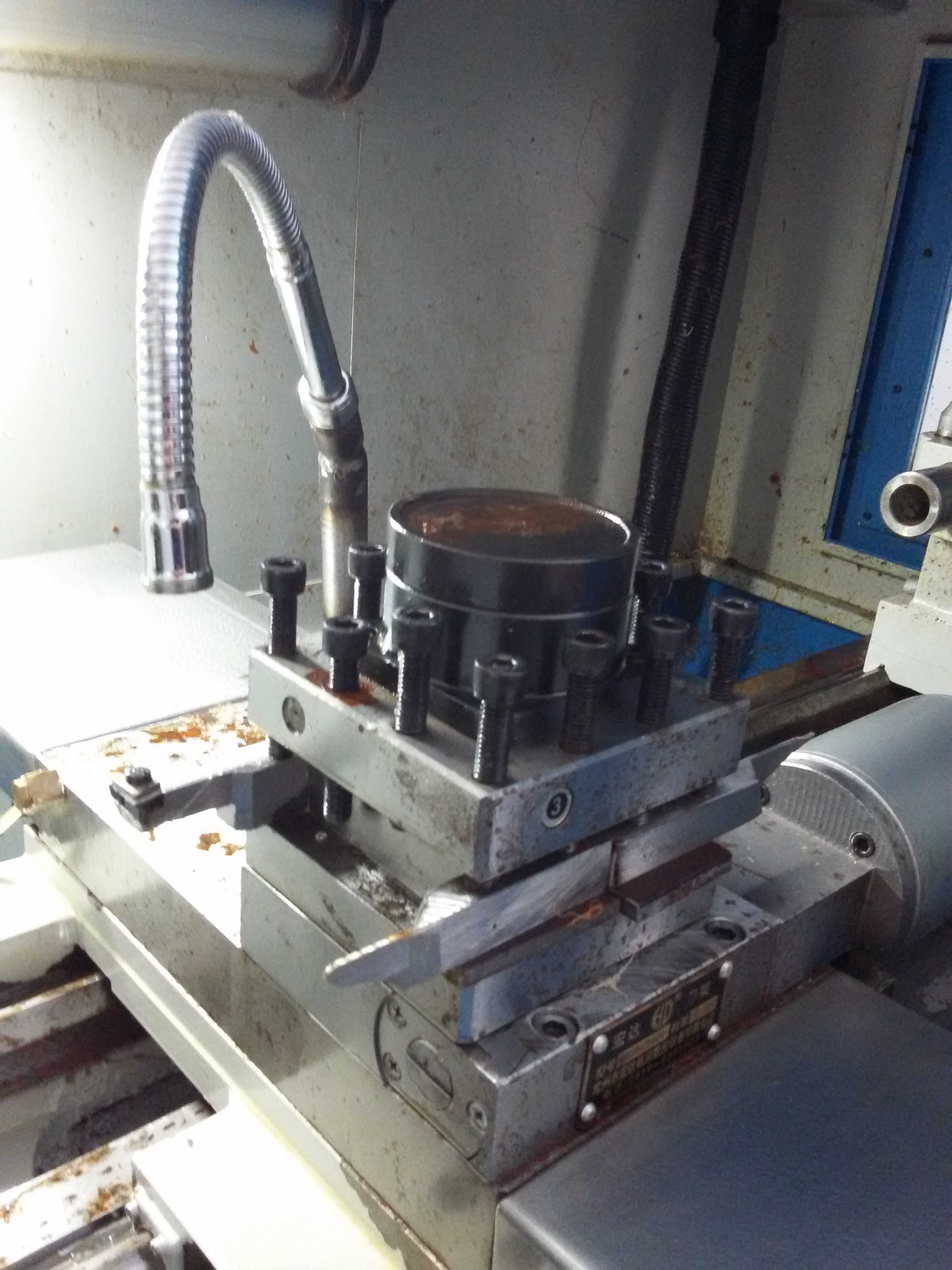

Ноль по Х нужно задавать при смене резца в кассете или если он затупится
В вашем случае наверное лучше не по конусу мерить, а протачивать заготовку и мерить микрометром, так будет точнее
Если у вас размер гуляет в плюс и минус мм на одном и том же резце , то это явно не из за неправильной установки нуля

Juinze писал(а):1. Для точности я вставляю в кулачки конус. К вершине этого конуса я по очереди подвожу нужные резцы и задаю нуль.
фото конуса
Juinze
Сообщения: 19
Зарегистрирован: 26 дек 2014, 06:17
Настоящее имя: Юлия
Re: Помогите разобраться с китайским токарным станком BBF 98
Сообщение Juinze »
фото конуса
Вот конус, по которому выставляю нули по Х (3190 просмотров) <a class='original' href='./download/file.php?id=39118&mode=view' target=_blank>Загрузить оригинал (1.24 МБ)</a>

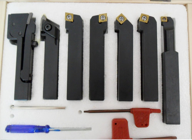

21 же век на дворе!
вот такое
nabor tokarnykh reztsov po metallu optimum 7 sht 12kh12 mm so smennymi plastinami.png (3180 просмотров) <a class='original' href='./download/file.php?id=39120&mode=view' target=_blank>Загрузить оригинал (541.16 КБ)</a>
имеет стандартное сечение в месте фиксации и не требует плясок с бубнами при привязке инструмента. ну и самое главное нет творчества с заточкой, пластинки уже и так правильные.

Это то все понятно. Но... Я точу манжеты из полиуретана. Задаю ему нужные размеры. Например, внутренний Ф 38 мм, наружний - Ф 60 мм. Он точит. В итоге получается, что высота манжета, размеры по юбкам правильные, а диаметры не идут. Внутренний получается Ф 38.8 мм, а наружний Ф 59.4 мм. Вот почему так? В чем дело?
Резцы меняю постоянно, потому что пока не можем определится, какие именно лучше обтачивают

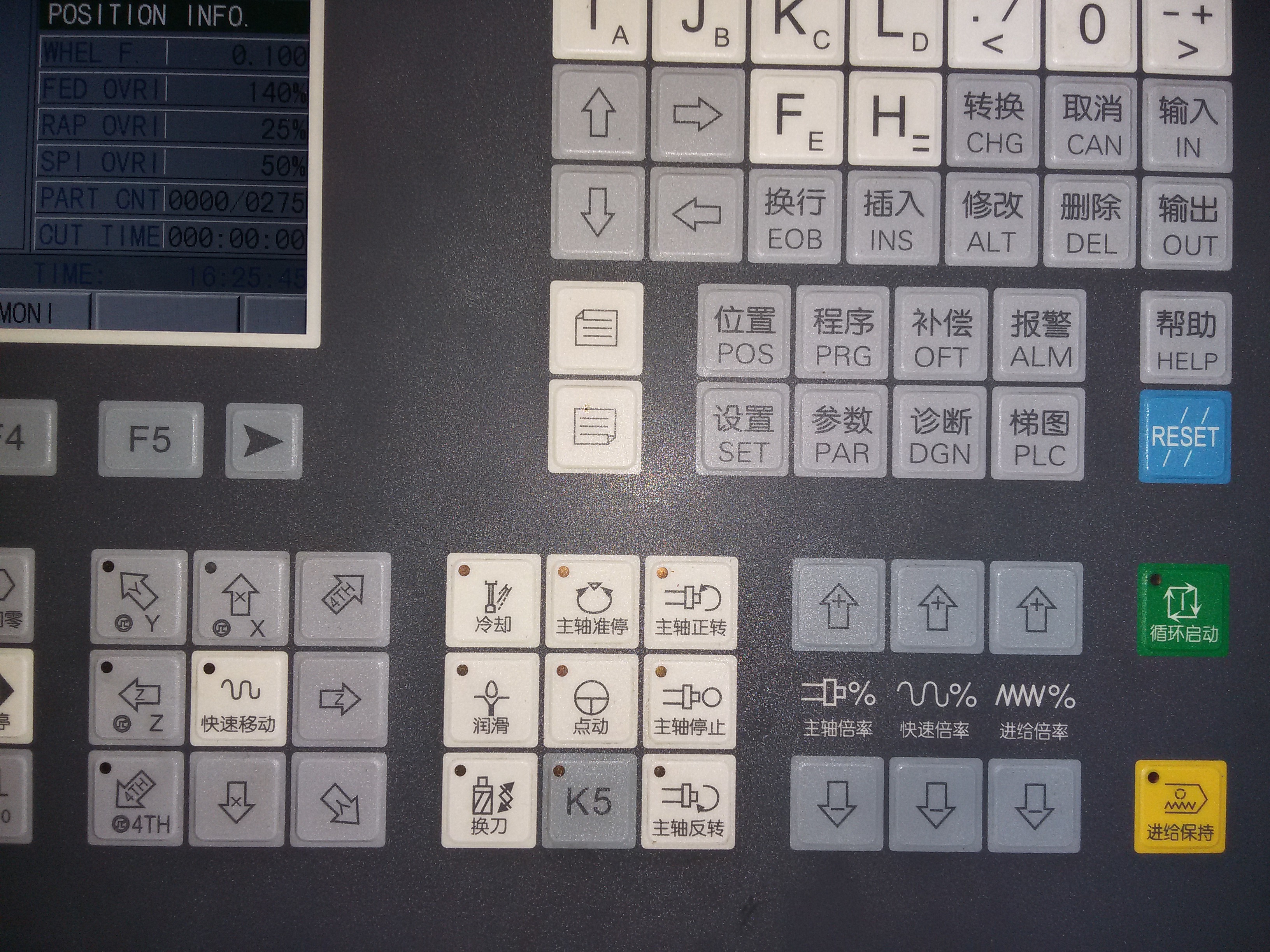

Еще хочу сказать, что нашла как выставить автоматически машинный нуль. Но...опять же НО. По оси Х он не выставляется. Станина едет неизвестно куда, у итоге упирается и выдает ошибку. А по оси Z все нормально, подъезжает и выставляет нуль.

Попробуйте сперва точно промерить резец по Х ,
потом просто проточите эту же заготовку из программы и проверьте полученный результат с заданным
Выставлять по Х можно так, протачиваете заготовку, мерите точно диаметр , лучше микрометром
Потом делите диаметр на 2 и получаете 0 по Х
Про кассеты, я имел ввиду , что при установке нового резца , его надо перемерять :)

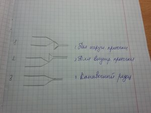

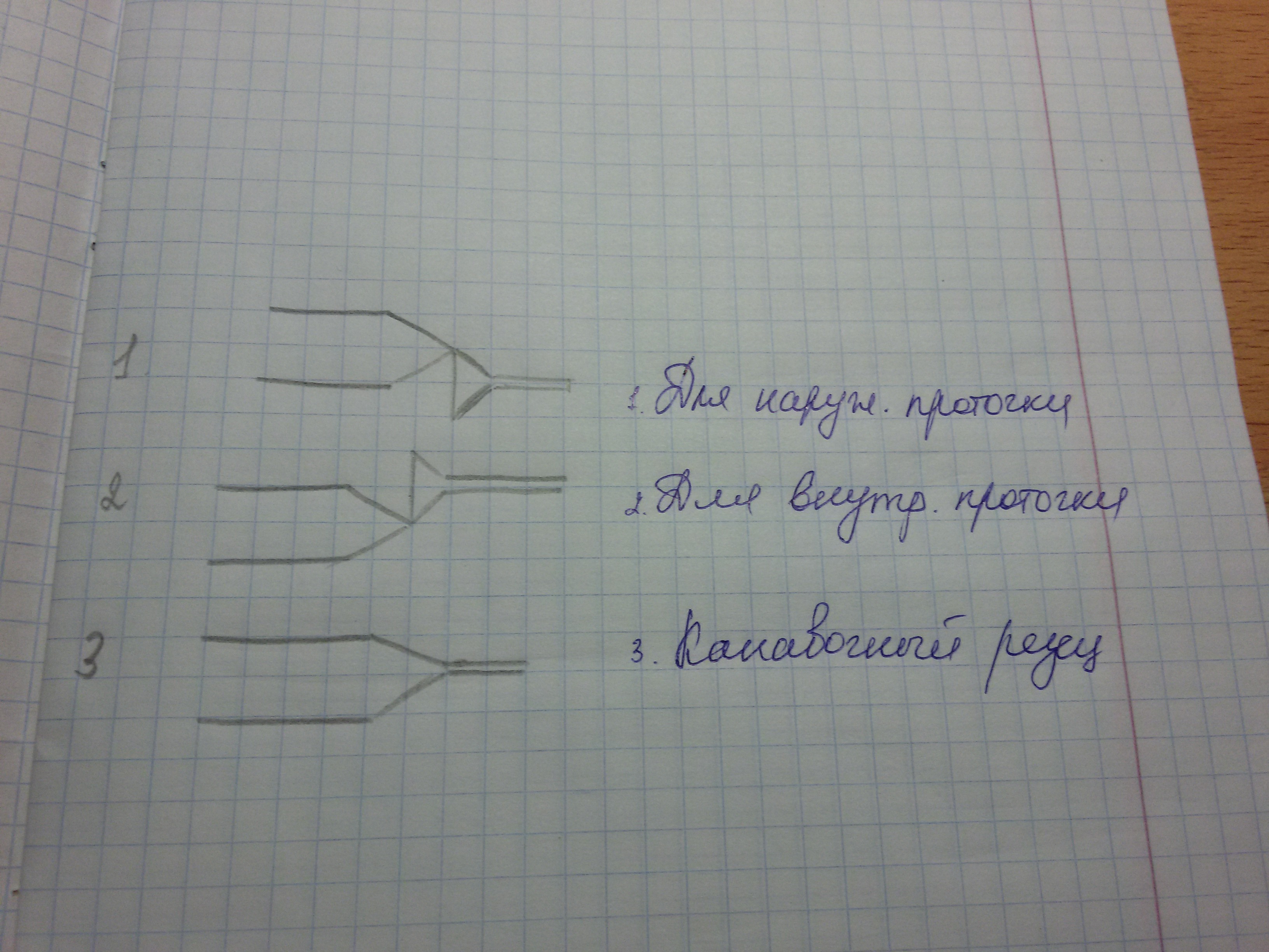

Juinze писал(а):Еще хочу сказать, что нашла как выставить автоматически машинный нуль. Но...опять же НО. По оси Х он не выставляется. Станина едет неизвестно куда, у итоге упирается и выдает ошибку. А по оси Z все нормально, подъезжает и выставляет нуль.
На оси Х нужно поискать датчик. Когда ищет Х един на оператора или от оператора?
Juinze писал(а): Например, внутренний Ф 38 мм, наружний - Ф 60 мм. Он точит. В итоге получается, что высота манжета, размеры по юбкам правильные, а диаметры не идут. Внутренний получается Ф 38.8 мм, а наружний Ф 59.4 мм. Вот почему так? В чем дело?
Сфоткайте или нарисуйте как вы ищите ноль для обоих резцов. Мне непонятно как таким конусом вообще можно найти ноль для Х :)
Когда ищет Х - станина едет на оператора от центра оси Х в обратную сторону.
вот, как я выставляю нули по резцу (3115 просмотров) <a class='original' href='./download/file.php?id=39145&mode=view' target=_blank>Загрузить оригинал (1.19 МБ)</a>

Скажите, пожалуйста, как выставить нули по оси Z. Куда подгонять режущую кромку резца? К заготовке или как? Как по оси Z найти машинный нуль?

По Зет как то по разному мерят, читал и от патрона и от кулачков и от заготовки
Я буду мерить либо по датчику , либо по заготовке
Но это лучше пусть бывалые подскажут как правильнее

nik1 писал(а):По Зет как то по разному мерят, читал и от патрона и от кулачков и от заготовки
Большое спасибо. С осью Х, действительно, хорошо помогли. Еще не проверяла точность, но уверена, что это будет правильнее, потому что размеры электронного штангеля постоянно "скачут". Да и конус не всегда верно может быть вставлен. А тут уже наверняка.
Ну нули по Z я выставляю так (3054 просмотра) <a class='original' href='./download/file.php?id=39183&mode=view' target=_blank>Загрузить оригинал (1.32 МБ)</a>
Ну нули по Z я выставляю так (3054 просмотра) <a class='original' href='./download/file.php?id=39184&mode=view' target=_blank>Загрузить оригинал (1.43 МБ)</a>
Ну нули по Z я выставляю так (3054 просмотра) <a class='original' href='./download/file.php?id=39185&mode=view' target=_blank>Загрузить оригинал (1.29 МБ)</a>

Можно еще один вопрос: как выставить правильно и точно канавочный резец по Х? Если, с наружнкой и внутренней проточкой я разобралась, то тут не совсем понятно.
