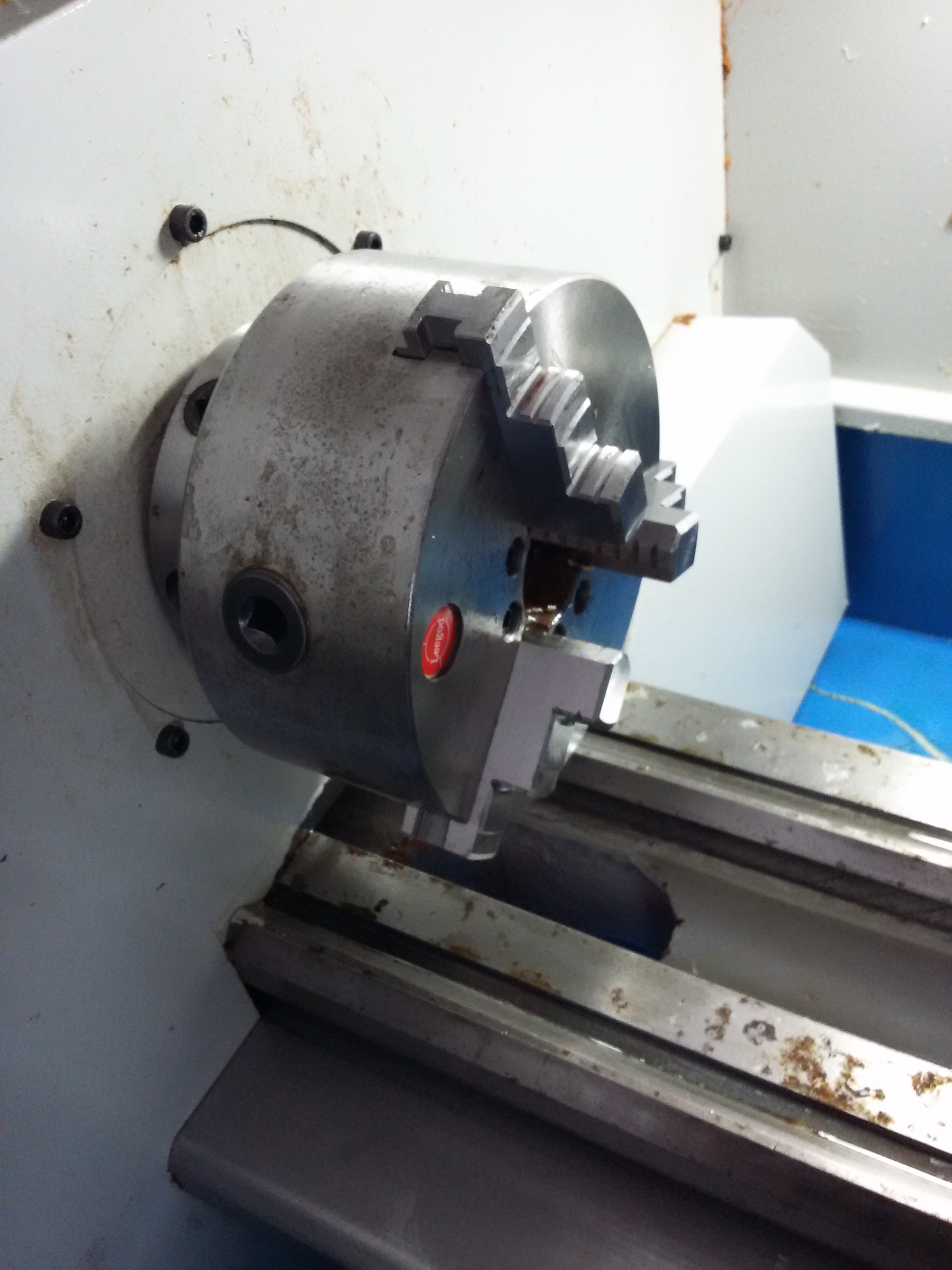

Здравствуйте!
Помогите, пожалуйста, разобраться с токарным станком с ЧПУ, привезенным с Китая.
Я новичок в этом деле, к тому же еще и девушка. Но мне интересна эта тема. Так как станок доставлен с Китая все инструкции и всевозможные пособия к нему, соответственно, на китайском языке.
В интернете ничего по нему нет. Есть много похожей информации, но она мало полезна, потому что я пока не могу даже разобраться в отладке и выставлении нулей. Нули я выставляю вручную по осям X, Z. Хотя, я читала что нули по Х должны быть отлажены один единственный раз во время первого запуска станка. Но у меня не так. Я так полагаю, что станок далеко не полностью настроен.
Помогите, объясните, пожалуйста, как вручную настроить, безо всяких датчиков касания и прочего нули. Я в общем-то их настраиваю и даже точу детали, но есть одно НО - размеры заданные не совпадают с фактическими. Разница +/- 1 мм. Причем, раньше размеры совпадали, а с недавних пор стала получаться вот такая вот разница. Может я что-то неправильно делаю?
Как я выставляю нули:
Нули по X:
1. Для точности я вставляю в кулачки конус. К вершине этого конуса я по очереди подвожу нужные резцы и задаю нуль.
Затем, торцую заготовку и выставлю нули по Z:
1. Таким же образом, подвожу резцы к торцу заготовки и задаю нуль.
P.S. Точу на станке сальники, манжеты, грязесъемники из полиуретана.
Если я выставляю нули неправильно, подскажите, как правильно.
И, последний вопрос: можно ли сделать сброс координат станка? Что-то вроде приведения к заводским настройкам. Потому что я уже склоняюсь к тому, что моя электроника погнала.
Всем заранее большое спасибо за ответы! Надеюсь вы мне поможете.

Ноль по Х нужно задавать при смене резца в кассете или если он затупится
В вашем случае наверное лучше не по конусу мерить, а протачивать заготовку и мерить микрометром, так будет точнее
Если у вас размер гуляет в плюс и минус мм на одном и том же резце , то это явно не из за неправильной установки нуля

Попробуйте сперва точно промерить резец по Х ,
потом просто проточите эту же заготовку из программы и проверьте полученный результат с заданным
Выставлять по Х можно так, протачиваете заготовку, мерите точно диаметр , лучше микрометром
Потом делите диаметр на 2 и получаете 0 по Х
Про кассеты, я имел ввиду , что при установке нового резца , его надо перемерять :)

Все так просто, оказывается. Все понятно. За это большое спасибо!
Скажите, пожалуйста, как выставить нули по оси Z. Куда подгонять режущую кромку резца? К заготовке или как? Как по оси Z найти машинный нуль?

По Зет как то по разному мерят, читал и от патрона и от кулачков и от заготовки
Я буду мерить либо по датчику , либо по заготовке
Но это лучше пусть бывалые подскажут как правильнее
