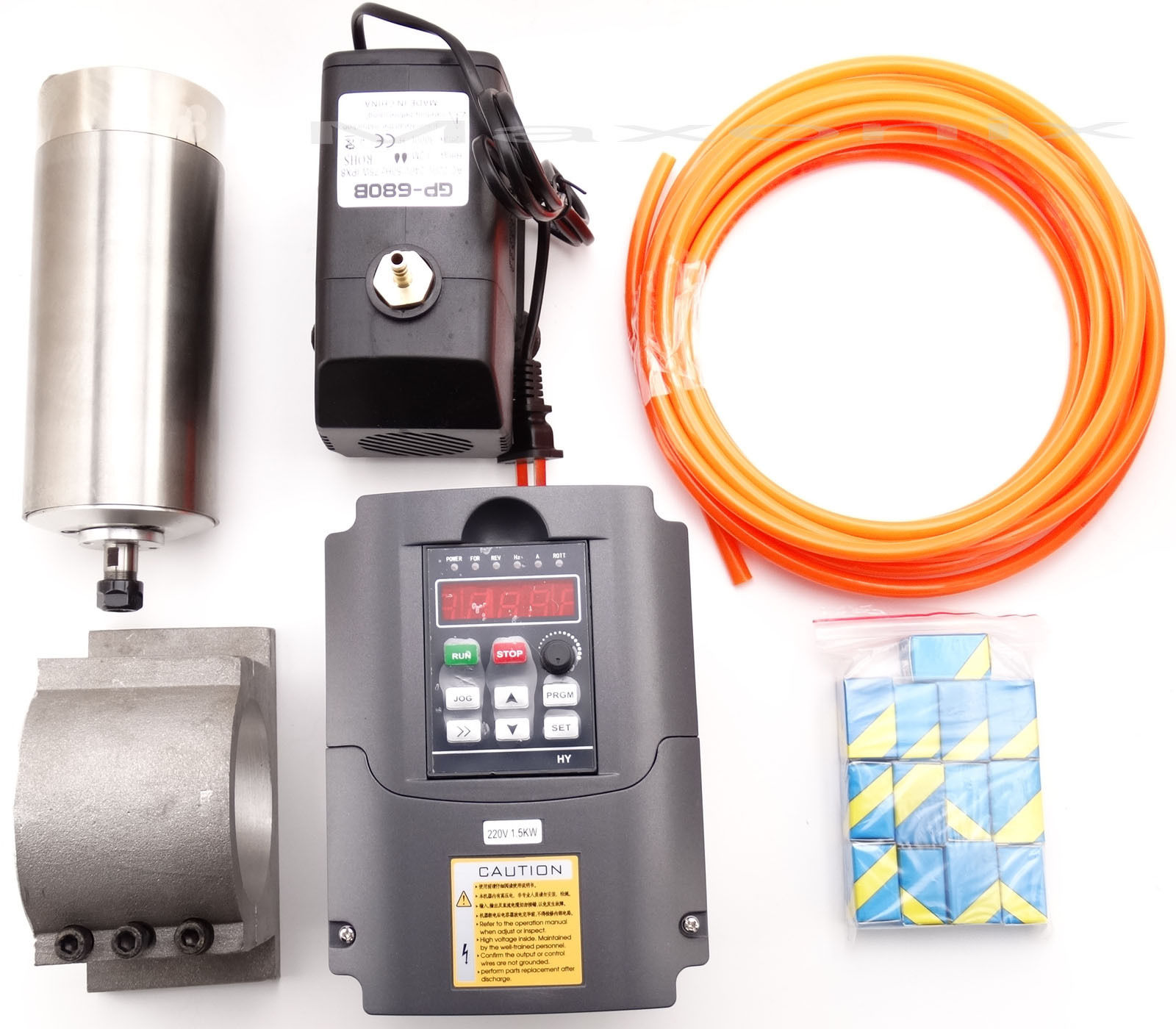

заказал сегодня себе 1.5KW, хотелось бы прикупить набор фрез универсальный сразу ,может посоветует кто что дельное? или не стоит вообще связываться с наборами ?

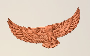

какой фрезой можно вытачить такую птичку

конусной сферической.

Такую модель можно резать без черновой обработки предварительно настроив наклонное врезание для первого прохода.

at90 писал(а):Такую модель можно резать без черновой обработки
Подтверждаю. Резал сферическим конусом без черновой обработки на глубину до 20 мм, все отлично.

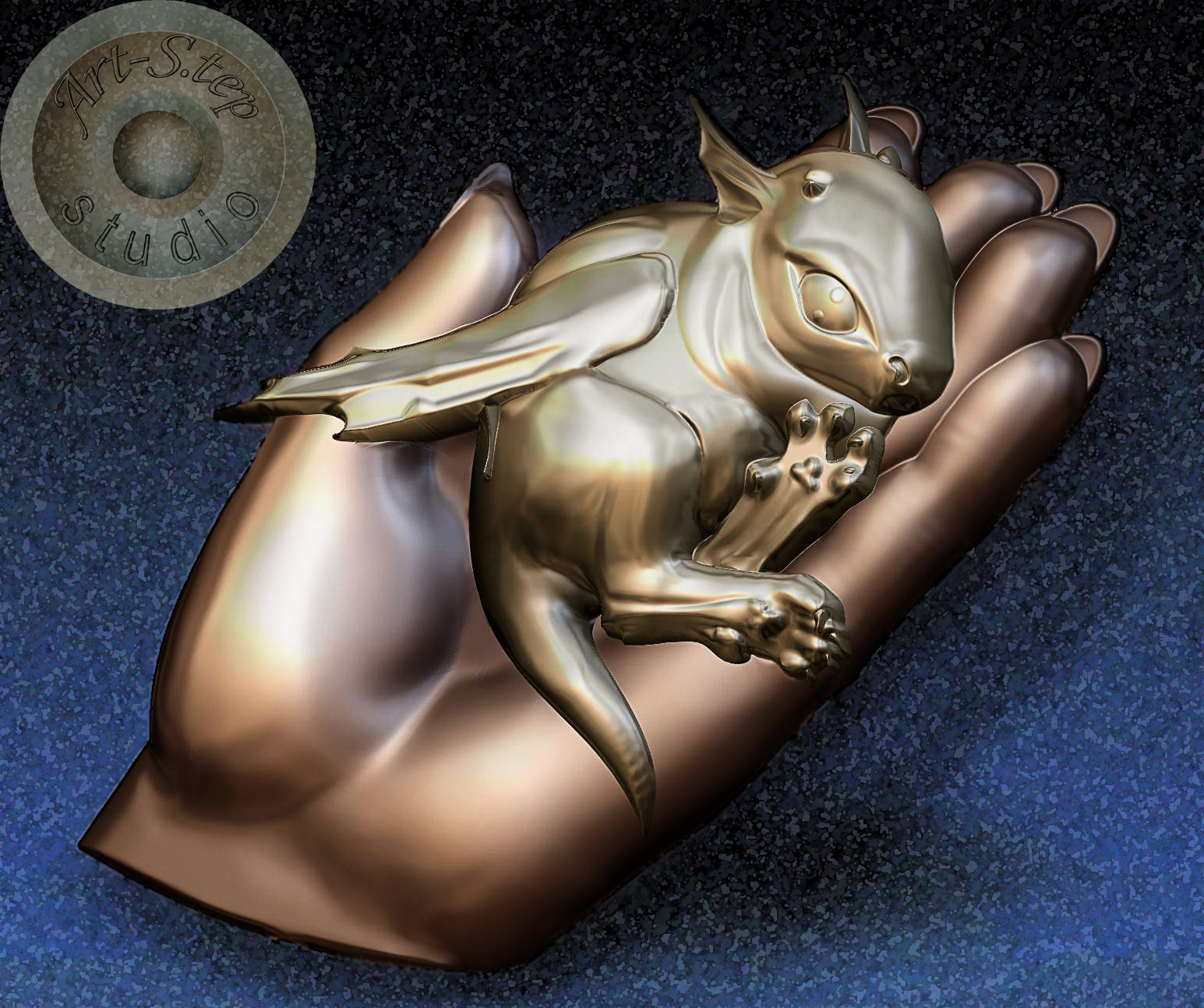

хотел сделать им без черновой сделать с шагом 0.45мм и максимальная глубина резания 0.5мм (высота детали не помню точно в районе 12мм)
Дракоша без рамки (логотип).jpg (4470 просмотров) <a class='original' href='./download/file.php?id=43023&mode=view' target=_blank>Загрузить оригинал (1.55 МБ)</a>
шум ужасный,аж волосы шевелились,походу без черновой не получится ,станок в квартире находится,ато соседи мне дверь подожгут :hehehe:
и вопрос, ставлю наклонное врезание, минимальная длинна врезание снимаю галочку остальное по 10, у меня в матче в начале обработки ось z очень высоко уходит вверх, а потом вертается к исполнению назад,но подымается на столько у меня нет такой высоты у оси z на полметра наверно,приходится запускать в матче исполнение программы в офлайне и дожидаться пока вернётся ось z тогда уже переходить на онлайн режим обработки,как решить этот вопрос ,не могу ни как врубиться,чтоб так высоко не уходила?

проблема решена "плоскость безопасности" => " точка возврата " там X Y Z по Z выставляю нужную высоту, и будет счастье :cheesy:
