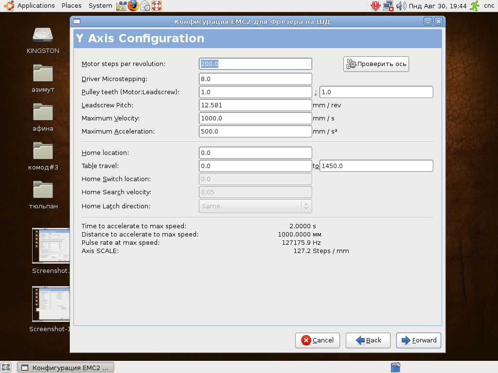

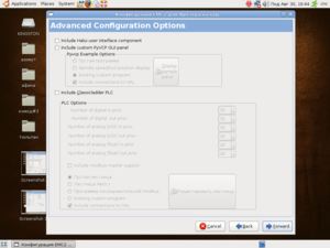

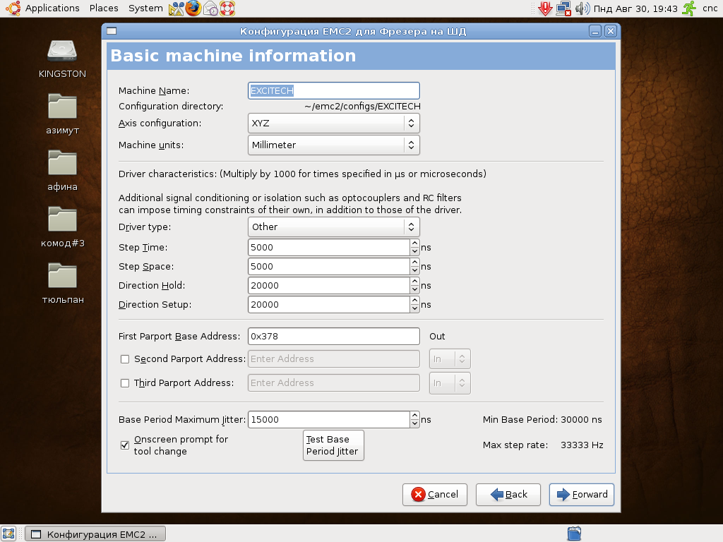

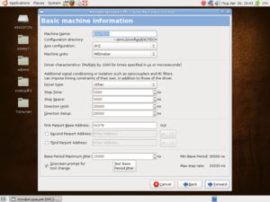

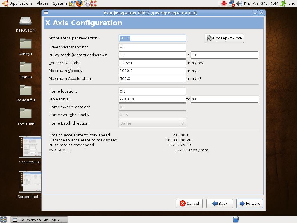

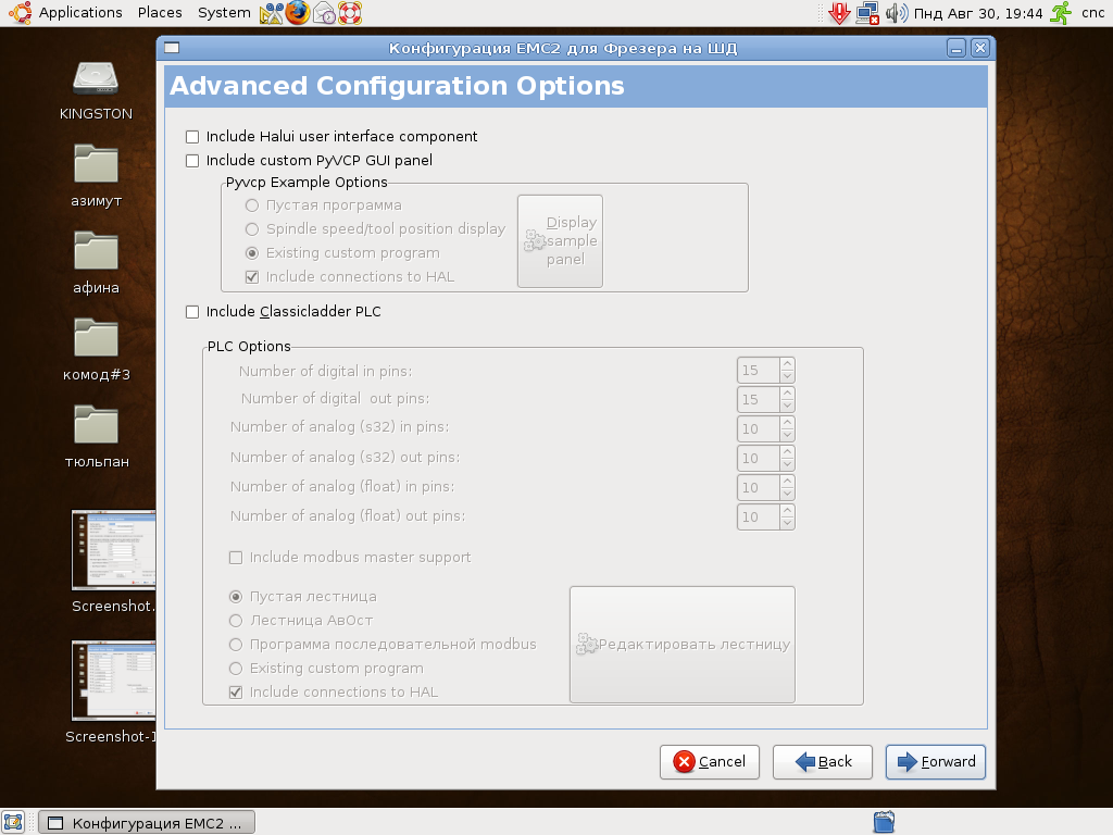

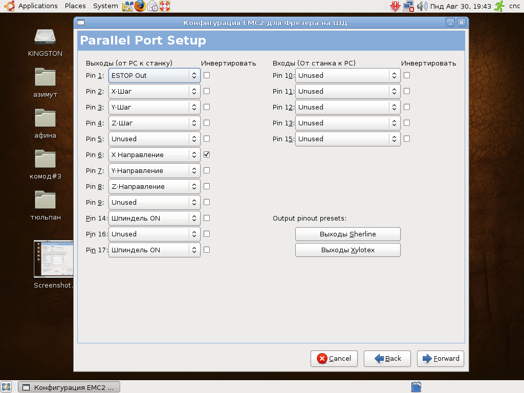

Здравствуйте!
Кто -нибудь сталкивался с тем, что ЕМС2 пропускает код М3.
Проблема в следующем: В начале УП стоит М3 - включить шпиндель. В конце УП стоит М5 - выключить шпиндель. Так вот: М3 не работает, но когда включаю шпиндель в ручную на панели он включается, а выключается уже с УП М5. Почему так происходит?
Мне нужно принципиально чтобы код М3 был рабочим.

конфиги хоть покажи :)

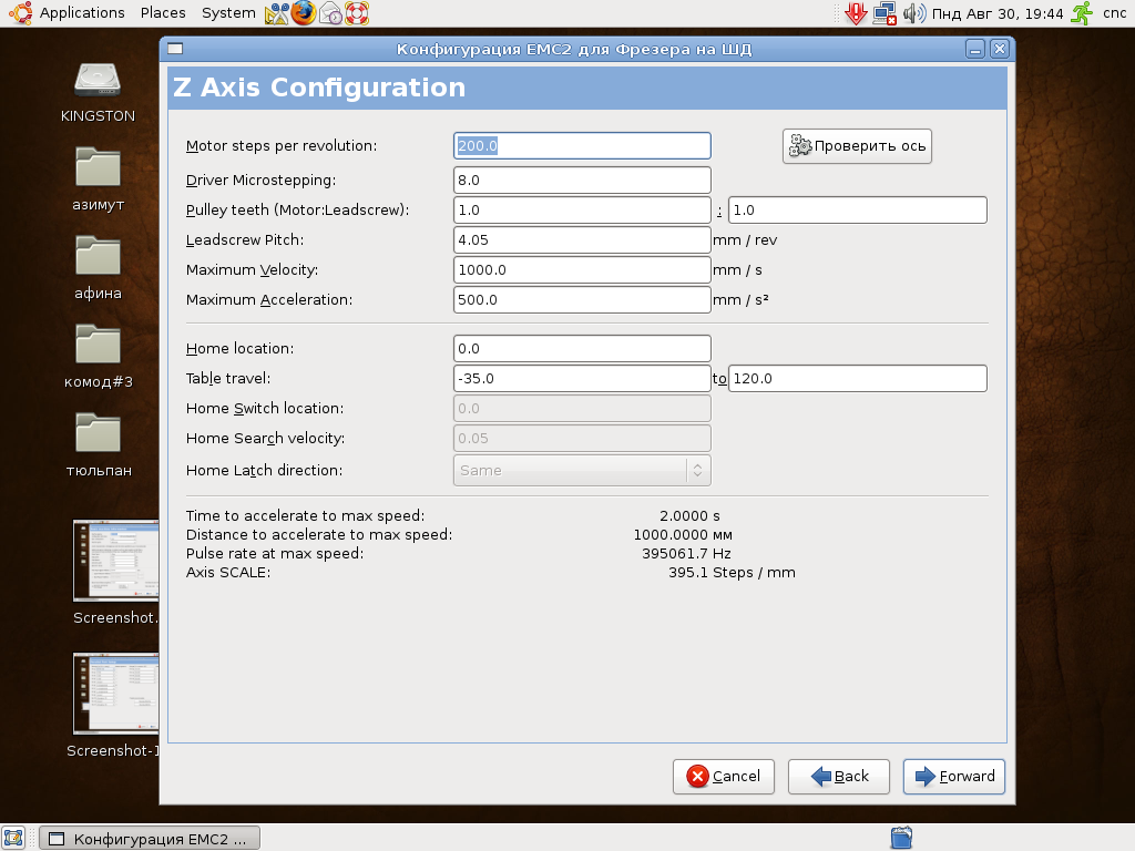

Сообщение WWW116 »
Как-то так
Screenshot-5.png (3254 просмотра) <a class='original' href='./download/file.php?id=38904&mode=view' target=_blank>Загрузить оригинал (305.42 КБ)</a>

verser
Сообщения: 1853
Репутация: 1282
Откуда: Тбилиси
Re: EMC2 игнорирует G код М3
Сообщение verser »
WWW116 писал(а):Здравствуйте!
Похоже, что Вы первый с таким столкнулись.
Вместо скринов степконфа лучше выкладывать архивчик папки в которой настройки станка лежат, так быстрее найдется проблема, а заодно туда же и проблемную g-code программку положите.

Сообщения: 8167

WWW116
Сообщения: 203
Зарегистрирован: 14 янв 2014, 16:31
Сообщение WWW116 »
Прочитал по ссылке.
Но сразу вопрос, а если в конфигурации обороты шпинделя я не указывал и вообще настройки со шпинделем ни каких не делал, то в этом кроется причина?
У меня не будет шпинделя. Задача чтобы из УП по команде М3 просто включалось реле с нагрузкой и выключалось М5.
классика.ngc
(298 байт) 1030 скачиваний
РЕКЛАМА
Сообщения: 729
Репутация: 80
Откуда: Брянск
Сообщение РЕКЛАМА »
Типа того.
Надо строчку с оборотами даже если ничего и нету.
Видимо причина в том что EMC которая счас Linuxcnc изначально делалась под фрезерные станки, а там без вращения шпинделя никак.
Возможно и можно поменять чего-нибудь в файлах настройки, но я не знаю таких тонкостей.
в ini можно добавить S100 в
RS274NGC_STARTUP_CODE = G21 G90 Строка NC кодов, с которыми интерпретатор будет инициализирован. Это не замена определения модальных Gкодов вверху каждого ngc файла потому, что модальные коды станка отличаются и могут быть изменены Gкодом интерпретированными ранее в текущей сессии.
http://www.cnc-club.ru/wiki/index.php/L ... S274NGC.5D
