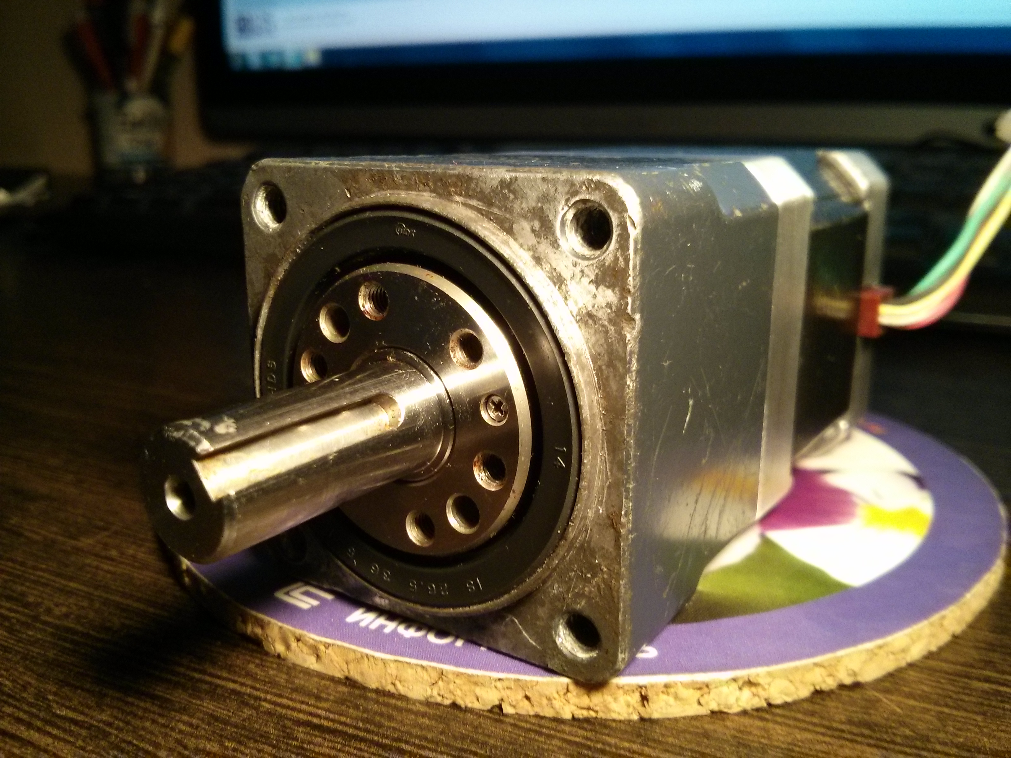

Раздобыл маленький японский редуктор с двигателем 42 Vexta. Хотел промыть и смазать. Разобрать не смог. За исключением съема двигателя с волновым генератором, естественно. Дальше не понятно. Не смог найти чего у него можно открутить. Может быть кто сталкивался с таким и подскажет где у него кнопка?
IMG_20141219_214848.jpg (2270 просмотров) <a class='original' href='./download/file.php?id=38722&mode=view' target=_blank>Загрузить оригинал (2.06 МБ)</a>

выкручивать все что выкручивается, потом пробовать выпрессовывать

ВЫтаскивается движек с овальным подшипником. Потом ткручивается стаканчик. Он обычно в внутри на 5-6 болтах прикручен. Потом можно открутить кольцевую шестеренку.

Спасибо за подсказку! Примерно так я и думал, но на стакане нет винтов. есть только отверстие под шестигранник в центре. Не винт, а именно отверстие. Вменяемым усилием открутить не удалось. Пока оставил как есть. В принципе смазки там достаточно и она вполне сносная.
