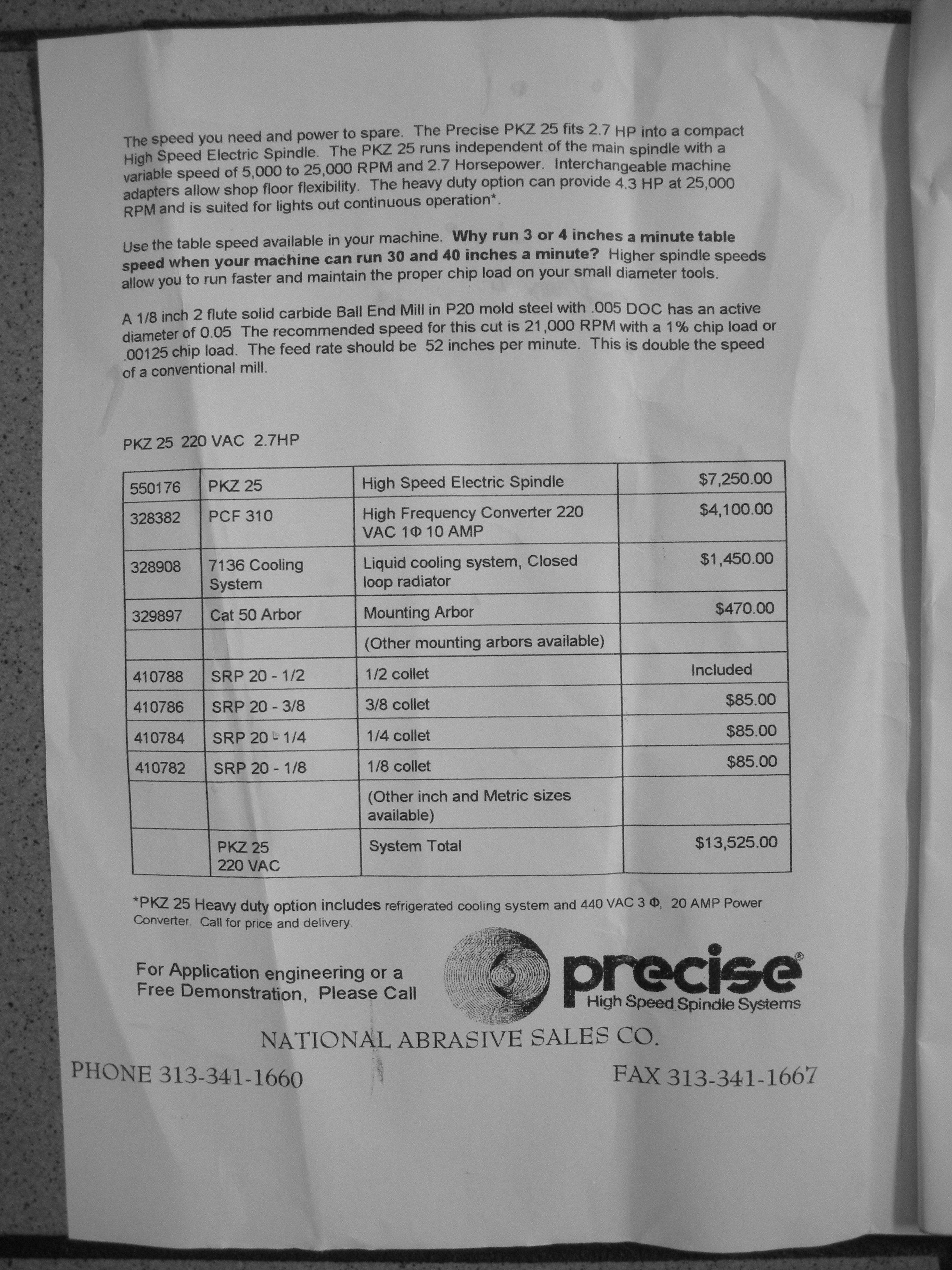

а цена то какая комплекта
Дмитро
Сообщения: 1060
Репутация: 1139
Откуда: Киев
Re: Шпиндель PRECISE - подключение, настройка, испытание
Сообщение Дмитро »
maks писал(а):а цена то какая комплекта
Сейчас не знаю, есть старый скан накладной, цена не маленькая.

Demetrius писал(а): цена не маленькая.
ух ты если я в руках держал его то наверное уронил бы сразу
Дмитро
Сообщения: 1060
Репутация: 1139
Откуда: Киев
Сообщение Дмитро »
Demetrius писал(а):Сейчас не знаю, есть старый скан накладной, цена не маленькая.
Только заметил, этот скан с другого шпинделя, мощностью в два раза меньше, этот наверно еще немного больше по стоимости.
