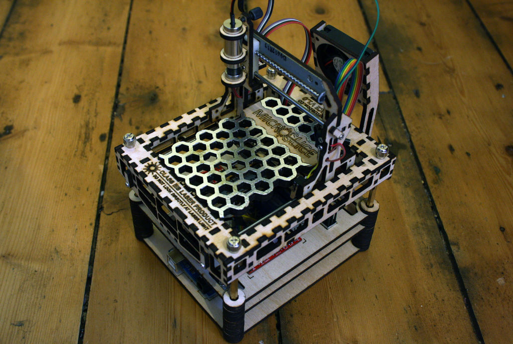

Наткнулся в интернете на забавный лазерный станочек на ардуино. MicroSlice называется.
MicroSlice.jpg (8189 просмотров) <a class='original' href='./download/file.php?id=38677&mode=view' target=_blank>Загрузить оригинал (164.41 КБ)</a>
Вот тут на него наткнулся: https://www.kickstarter.com/projects/10 ... =discovery
более детальное описание и фото можно посмотреть на этой странице: http://www.instructables.com/id/MicroSl ... er-cutter/
Работает станок с софтом Grbl v0.8: http://bengler.no/grbl
P.S. Станок не мой, я просто разместил объяву (с) :)

Интересно создание станка на ардуино, но вот софта пока не нашел нормального. С этим софтом Grbl тоже пока мне не совсем понятно - как G-код сконвертированный в Gbrl закинуть в ардуинку..

Софт каждый сам пишет пока, проекты есть не все допилены. Тоже несколько пробовал, в основном для растра (в случае с лазером).

Я ж свой показывал, который собран на коленке и функционально идентичен MicroSlice.
В ардуину зашивается grbl, на компе запускается GRBL controller ( http://zapmaker.org/projects/grbl-controller-3-0/ ) и по USB идут данные в контроллер.
На входе обычный G code конечно
Re: MicroSlice - лазерный мини станок на ардуино
Я по схожему принципу на Atmel mega16 делал, но скорость тактов при выполнении движения по дуге не превышало 15кГц, а с учетом микрошага 1/8 больно медленно получалось (мк 8-ми битный), новую версию хочу сделать на Arduino Due, тут уже 32 бита, да и скорость в 6 раз выше, и многие математические операции не 15-20 тактов, а 1 будут занимать :-)

Всё-таки без компа станочек работать значит не будет. Жаль. Хочется автономную систему управления.

Софт и железо от 3д принтеров так умеет :)

Почитал, посмотрел видео и фото. Понял что хочу такое собрать но на 500 mW - 1 W. Только с какой длиной волны брать модуль?

Тут вопрос появился. А можно будет упровлять таким лазером через LPT или USB в таких программах как EMS2, Mach3, Planet-CNC?

Зависит от драйвера лазера

Таки драйвера хочу тошибовские использовать. Надо CAM поковырять.
хаха у них на сайте до боли знакомая картинка - они пользуются Gcodetools, или какой-то его доработкой :)
https://www.kickstarter.com/projects/10 ... sts/740663

solanto писал(а):Таки драйвера хочу тошибовские использовать
Видимо плохо выразился.. Я то имел в виду "блок питания" лазера. У некоторых есть управляющий вход (1/0, TTL, ШИМ), у некоторых нету

leprud писал(а):Я то имел в виду "блок питания" лазера.
А, ясно. Хочу использовать драйвер с ШИМ, но если найду с TTL, то возьму с TTL.
